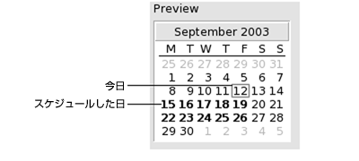

「プレビュー」 |
「プレビュー」セクションは、現在の月のすべての日付を表示します。現在選択されている日付は、赤枠で示されます。 一連の予定のなかで、予定がスケジュールされている日付は、太字で表示されます。図 5–2は、典型的な「プレビュー」セクションを示しています。 「プレビュー」セクションの月名の左側にある左矢印をクリックして、前の月を表示します。 左矢印を何度かクリックしスクロールして、前の月にいくつか戻ることができます。 「プレビュー」セクションの月名の右側にある右矢印をクリックして、次の月を表示します。 右矢印を何度かクリックしスクロールして、次の月にいくつか進めることができます。 |
