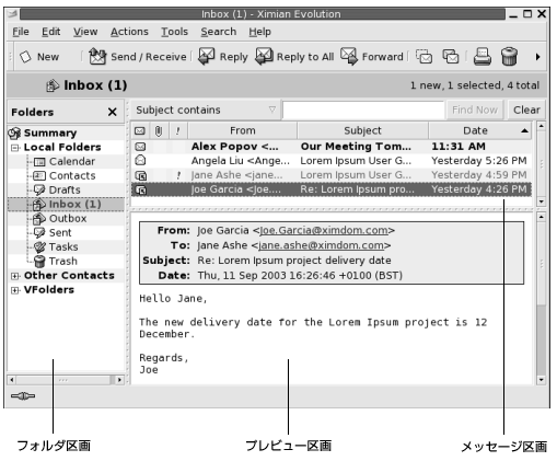

図 1–1に、「サマリ」を表示している Evolution ウィンドウを示します。
図 1–1 Evolution の サマリウィンドウ
Evolution の サマリウィンドウ。コールアウト: メニューバー、ツールバー、ショートカットバー、フォルダ区画
Evolution ウィンドウは、次の項目で構成されます。
メニューバー
Evolution でタスクを実行するのに使用するメニューが含まれています。
ツールバー
Evolution でタスクを実行するのに使用するボタンが含まれています。
ショートカットバー
ショートカットを表示します。ショートカットとは、フォルダにすばやくアクセスできるアイコンのことです。ショートカットバーは、Evolution ウィンドウの一番左端にあります。
ショートカットバーを表示するには、「表示」 -> 「ショートカットバー」を選択します。これにより、「ショートカットバー」メニュー項目が選択されます。
ショートカットバーを非表示にするには、「表示」 -> 「ショートカットバー」を再び選択します。これにより、「ショートカットバー」メニュー項目が選択解除されます。
フォルダ区画
フォルダの一覧を表示します。フォルダ区画は、Evolution ウィンドウの左側にあります。
フォルダ区画を表示するには、「表示」->「フォルダバー」を選択します。これにより、「フォルダバー」メニュー項目が選択されます。または、メッセージリスト上部にある現在のフォルダの名前をクリックします。
フォルダ区画を非表示にするには、「表示」->「フォルダバー」を再び選択します。これにより、「フォルダバー」 メニュー項目が選択解除されます。または、フォルダ区画の上部にある「閉じる」 ボタンをクリックします。

「受信箱」は、電子メールメッセージのデフォルトの場所になります。「受信箱」を使用して、メッセージの作成、送信、および受信を行えます。図 4–1に、典型的な受信箱ウィンドウを示します。
図 4–1 典型的な受信箱ウィンドウ
典型的な受信箱ウィンドウ。コールアウト: フォルダ区画、メッセージ区画、プレビュー区画
受信箱ウィンドウには、フォルダ区画があります。フォルダ区画には、メッセージを格納できるフォルダが表示されます。フォルダ (プレビュー) 区画の表示と非表示を切り替えるには、「表示」->「フォルダバー」を選択します。
受信箱ウィンドウには、メッセージ区画とプレビュー区画もあります。ウィンドウ上部にあるメッセージ区画には、メッセージの一覧が表示されます。ウィンドウ下部にあるプレビュー区画には、現在選択されているメッセージのプレビューが表示されます。プレビュー区画の表示と非表示には、「表示」->「プレビューペイン」を選択します。

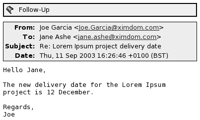

フォローアップのためのメッセージのフラグ
受信箱内のメッセージにフォローアップフラグを追加できます。フラグを使用して、メッセージのフォローアップアクション、および期日と時間を指定することができます。フラグは、メッセージからの問題事項について、対応を忘れないようにするために使用します。
フラグは、メッセージの上部に表示されます。次の図は、メッセージに表示された「フォローアップ」 フラグを示しています。
「フォローアップ」フラグた付いたメッセージヘッダの例。
フラグに関連付けられたアクションを完了したら、フラグの状態を「完了」に設定できます。または、メッセージからフラグを消去することもできます。
