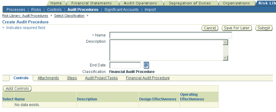

「リスク・ライブラリ」->「監査手順」サブタブにナビゲートすると、「監査手順」メイン・ウィンドウに作成したすべての監査手順を表示できます。
| トピック | ナビゲータ・パス |
| 監査手順の作成 | Oracle Internal Controls Managerの「スーパーユーザー」(またはそれに相当する)職責を使用して「リスク・ライブラリ」タブ、「監査手順」サブタブにナビゲートし、「作成」ボタンにアクセスします。 手順は特定の分類に対して作成されます。 |
注意: 分類の詳細は、Oracle Internal Controls Managerにおける「拡張可能属性」を参照してください。
「監査手順の作成」ウィンドウでは、手順の終了日を選択できます。
後で編集できるように手順を保存すると、その手順は「草案」ステータスで作成されます。手順が確定された時点で、「監査手順」メイン・ページで「更新」をクリックして承認のために発行します。承認済手順の更新が必要になった場合は、手順詳細にドリルインして「更新」を選択します。
リスク・ライブラリ・オブジェクトをアプリケーションで使用できるのは、承認された後のみです。監査手順は、ワークフロー・ルールの設定とOracle Approvals Managementアプリケーションにおける承認階層に基づいて承認または再承認されます。承認が完了すると、手順承認ステータスが「承認済」に変わります。

監査手順ステップ: Oracle Internal Controls Managerで監査手順をシードする場合は、手順を構成するタスクの詳細を入力してステップも作成できます。「監査ステップ」では、監査タスクの実行に必要な最小グラニュル・レベルで作業を割り当てることができます。
| トピック | ナビゲータ・パス |
| 監査手順ステップの作成 | 既存の監査手順にドリルインして「ステップ」サブタブにアクセスします。 |
ステップの時系列順リストの連番を入力します。必要に応じて、特定のステップで処理するデータのサンプル・サイズを入力できます。
