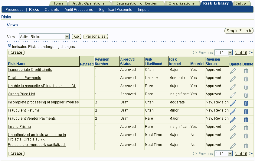

ライブラリ項目の承認後は、その項目の現行の承認済バージョンを変更できません。かわりに、Oracle Internal Controls Managerでは、新バージョンを作成して承認のために発行できます。この発行により別のワークフロー承認プロセスがトリガーされます。
リスク、統制または監査手順の新バージョンを作成するには、ホーム・ページまたは「検索結果」ページからオブジェクトの「詳細」セクションにナビゲートして「更新」ボタンをクリックします。この改訂が承認のために発行されます。項目の新バージョンが承認されると、新規に作成されたオブジェクトが最新の承認済コピーとなり、古い承認済オブジェクトは項目の「詳細」ページの「履歴」セクションで使用可能になります。
既存の改訂が承認待ちになっている場合、変更内容が承認のために発行されていなければ、その改訂の詳細を変更できます。変更内容は現行の改訂として保存されます。古いレコードが「否認済」ステータスの場合は、新規改訂も生成されます。
次の表に、Oracle Internal Controls Managerにおけるリスク・ライブラリ・オブジェクトの改訂ステータスの詳細を示します。
| ライブラリ・オブジェクト | シード値 | 参照タイプ | アクセシビリティ・レベル |
| リスク、統制、監査手順 | 無効 改訂済オブジェクト 未承認 新規改訂 承認済 | AMW_REVISION_VIEW_CHOICE | システム |
リスク・ライブラリ・オブジェクトの(承認)ステータスと改訂ステータスにより、その権限と認証に関する重要な情報が提供されます。リスク・ライブラリ・オブジェクトを監査関与で使用するには、「承認済」ステータスである必要があります。
オブジェクトの作成時の承認ステータスは「草案」、改訂ステータスは「未承認」です。オブジェクトを承認のために発行すると、承認ステータスは「承認保留」になり(改訂ステータスは「未承認」のまま)、「承認済」または「否認済」になります。オブジェクトが承認された場合にのみ、改訂ステータスが「承認済」になります。
承認済オブジェクトの改訂を選択すると、承認ステータスが「草案」、改訂ステータスが「新規改訂」の新規バージョンが作成されます。既存の承認済オブジェクトの改訂ステータスは「改訂済オブジェクト」となります。
この改訂済バージョンのオブジェクトは、承認のために発行できます。承認後は、承認ステータスと改訂ステータスの両方が「承認済」となります。古い承認済オブジェクトの改訂ステータスは「無効」となります。
次の表に、リスク・ライブラリ・オブジェクトの承認ステータスと改訂ステータスを要約します。
リスク・ライブラリ・オブジェクトの初期作成
| リスク・ライブラリ・オブジェクトの処理/状態 | 承認ステータス | 改訂ステータス |
| リスク・ライブラリ・オブジェクトの作成 | 草案 | 未承認 |
| 承認のための発行 | 承認保留 | 未承認 |
| オブジェクトの承認時 | 承認済 | 承認済 |
| オブジェクトの否認時 | 否認済 | 未承認 |
リスク・ライブラリ・オブジェクトの改訂
| リスク・ライブラリ・オブジェクトの処理/状態 | 改訂 | 承認ステータス | 改訂ステータス |
| 承認済オブジェクトの改訂 | 元のバージョン | 承認済 | 改訂済オブジェクト |
| 承認済オブジェクトの改訂 | 新規バージョン | 草案 | 新規改訂 |
| 承認のための発行 | 元のバージョン | 承認済 | 改訂済オブジェクト |
| 承認のための発行 | 新規バージョン | 承認保留 | 新規改訂 |
| 改訂済オブジェクトの承認時 | 元のバージョン | 承認済 | 無効 |
| 改訂済オブジェクトの承認時 | 新規バージョン | 承認済 | 承認済 |
| 改訂済オブジェクトの否認時 | 元のバージョン | 承認済 | 無効 |
| 改訂済オブジェクトの否認時 | 新規バージョン | 否認済 | 新規改訂 |
リスク・ライブラリ・オブジェクトの新規バージョンが承認された後も、古い承認済オブジェクトのコピーが履歴レコード用に保存および保守されます。
