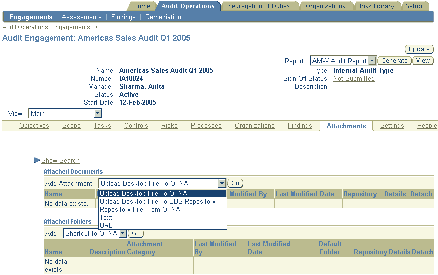

手順文書をOICMプロセスに関連付けます。
内部監査人は、監査業務の一環として組織内のビジネス・プロセスを文書化する必要があります。これらの文書をOICMで対応するプロセスに関連付けることができます。

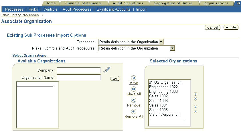

様々な組織がそれぞれ異なるプロセスを実行している場合があるため、OICMでは特定のプロセスを社内の特定の組織に関連付けることができます。組織が標準プロセスを少し変更したバリエーションを実行している場合があることに注意してください。この種のバリエーションには、理由付けと承認が必要です。
注意: 詳細は、「Oracle Internal Controls Managerにおける組織」を参照してください。組織設定の詳細は、『Oracle HRMSユーザーズ・ガイド(日本仕様)』を参照してください。

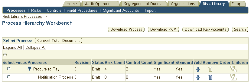

プロセスは次の方法でリスク・ライブラリに作成できます。
| トピック | ナビゲータ・パス |

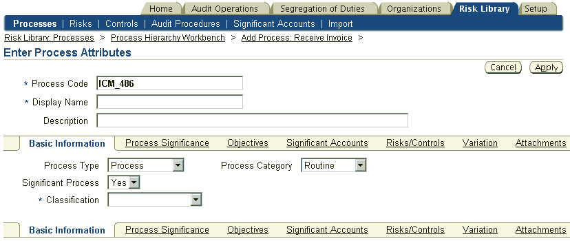

| アプリケーションのリスク・ライブラリにおけるプロセスの作成 | 「スーパーユーザー」(またはそれに相当する)職責を使用して「リスク・ライブラリ」タブをクリックし、「プロセス」サブタブをクリックします。 該当するプロセスの「変更」アイコンをクリックして、その子として新規プロセスを作成します。最上位レベルのプロセスを作成するには、「全プロセス」ノードの「変更」アイコンを選択します。 「プロセス階層ワークベンチ」で、「追加」アイコンをクリックします。 |
「プロセスの追加」ウィンドウで、「新規プロセスの作成」オプションを選択します。選択されたプロセスの子として新規プロセスが作成されます。
アプリケーションでは、プロセス名およびプロセス・コードを次のように区別します。
「発注承認」プロセスを考えてみます。このプロセスは複数の階層および組織に存在し、環境に応じて異なるリスク、統制などに関連付けられているとします。そのため、異なる複数の「発注承認」プロセスがシステムに共存する必要があります。
したがって、OICMは複数の同じ名前のプロセスをサポートします。アプリケーションは一意のプロセス・コードで各プロセスを内部的に指定し、これがプロセスの一意識別子になります。プロセス・コードは、ユーザーが入力することも、事前定義によってシステムが生成することもできます。
次に、その属性を入力してプロセスの設定を完了します。
注意: 詳細は、「プロセスの属性」を参照してください。

OICMの「リスク・ライブラリ」->「プロセス」タブで、親プロセスとして機能するプロセスに該当するラジオ・ボタンを選択します。インポート対象のチュータ・プロセスが、このプロセスの子として作成されます。「すべて拡張」をクリックすると、表示されているプロセスを拡張できます。
OICMでは、最上位レベルの親プロセスは「全プロセス」です。プロセスが表示されない場合は、親プロセス文書を作成してインポートします。これにより、すべての上位レベル・プロセスが定義されます。
最初に最上位レベルのプロセス(「調達-支払」、「受注-入金」など)をロードしてから、サブプロセスを順番にロードすることをお薦めします。1つの親プロセスに多数の子プロセスを関連付けることができます。

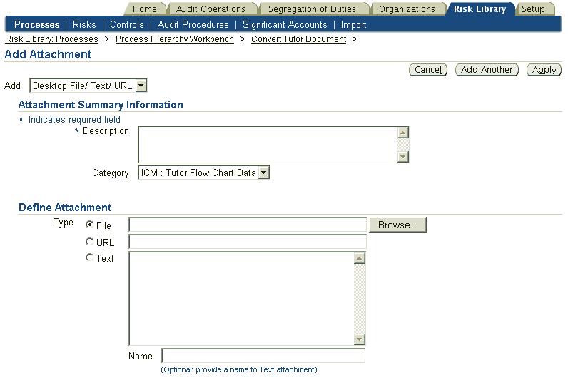

「チュータ文書の変換」をクリックします。既存の添付がある場合は、「添付」リンクが表示されます。
「チュータ・プロセスを新規として処理」を選択すると、重複プロセス名は新規プロセスとみなされ、既存のプロセスは置換されません。
「チュータ・プロセスを新規として処理」が選択解除されており、追加するプロセスがすでに存在する場合は、選択したプロセスの子として既存のプロセスが追加されます。既存のプロセスと追加するプロセスが同じ名前である場合、変換はエラーとなります。
「追加」をクリックして次の情報を指定します。
添付するファイルの摘要。
添付ファイルのカテゴリ。チュータ文書の場合、この値は「ICM : Tutor フロー・チャート・データ」です。
添付タイプ(ファイル、URLまたはテキスト・ファイル)。チュータ・ファイルの場合は「ファイル」ラジオ・ボタンを選択して「ブラウズ」をクリックします。ブラウズ・ウィンドウで、Oracle Tutorがインストールされているディレクトリ/Author/Auditに移動し、プロセス文書に関連付けられている.FL1ファイルを選択します(ファイル名は.FL1拡張子が付いていることを除いて同一です)。
注意: この時点でチュータからプロセス・フロー・ダイアグラムをアップロードするように選択した場合は、「さらに追加」をクリックして「チュータを使用したプロセス・フロー・ダイアグラムのインポート」の手順4の指示に従ってください。
最後に、次のいずれかの方法でチュータ文書のインポートを完了します。
ファイルの追加を完了するには「終了」をクリックします。ウィンドウに、選択したプロセスまたは手順の添付の要約が表示されます。
「プロセス」画面に戻るには「戻る」をクリックします。
変更を適用するには「適用」をクリックします。
新規プロセスをロードするには「変換」をクリックします。これにより、要求IDを持つコンカレント・プロセスが起動します。
コンカレント・プロセスが完了した後、インポートされたプロセスを「リスク・ライブラリ」ウィンドウの「プロセス」タブで確認できます。

「チュータ文書の変換」、「添付」を順番にクリックします。既存の添付がある場合は、結果ウィンドウに表示されます。
「添付の追加」をクリックして次の情報を指定します。
添付するファイルの摘要。
添付ファイルのカテゴリとして「その他」を選択します。
添付タイプ(ファイル、URLまたはテキスト・ファイル)。エントリがこのウィンドウの適切なラジオ・ボタンに対応していることを確認してください。
最後に、次のいずれかの方法で添付のインポートを完了します。
HTMLファイル(または他のすべてのファイル)は添付専用なので、「変換」はクリックしないでください。このボタンをクリックすると、起動するコンカレント・プロセスがエラーで終了します。

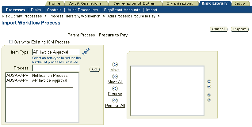

Oracle Workflowは、完全なビジネス・プロセス定義、自動化および統合ソリューションを提供します。ワークフロー・プロセスは、ビジネス・フローを構成する一連のアクティビティで構成されています。アクティビティには、ビジネス・イベント、自動化された機能、ユーザーに対する通知およびサブプロセスなどを含めることができます。
Oracle Workflowを使用すると、次のようなアクティビティを実行できます。
組織のビジネス・ポリシーの定義、実装および規定
ユーザー定義のルールに基づいた承認やデータなどの情報の組織経由のルーティング
発生時の例外の取得と例外タイプに基づく処理の実行
取引先システムとの統合
Oracle Workflow Builderで定義されたワークフローを、OICMでプロセスとして使用可能にできます。
Oracle Tutorで作成されたプロセスのインポート中は、チュータ文書内の第1レベルのサブプロセスまたはサブタスクのみが、OICMにアップロードされます。次のインポートを実行する前に、適切な親プロセスまたはタスクを選択して、第2レベル以降のサブプロセスまたはサブタスクをアップロードする必要があります。
複数の組織で1つの親プロセスまたはタスクの下位に複数レベルのサブプロセスまたはサブタスクを配置している場合は、この操作がデメリットになることがあります。大規模で複雑な環境では、組織のプロセスを完全にインポートするには、インポートを多数実行する必要が生じることが考えられます。
一方、Oracle Workflowで適切に定義されたプロセスは、OICMで完全なプロセスとして自動的に使用可能になります。Oracle Workflowで特定の親プロセスの下位に定義されたサブプロセスは、そのままOICMで使用可能になります。
Oracle Workflowは、アクティブな作業管理ツールです。Oracleのプラットフォームでは、ワークフロー・エンジン、ビジネス・イベント・システム、通知システムおよびディレクトリ・サービスと統合されたビジネス・アプリケーションが管理されます。
そのため、Oracle Workflow Builderを使用してビジネス・プロセスを定義すると、そのプロセスが設定どおりの方法で実行されることが自動的に保証されます。
注意: Oracle Workflow Builder、ワークフロー・コンポーネントおよびサービスの使用方法の詳細は、『Oracle Workflowガイド』を参照してください。
Oracle Workflowについては、注意事項があります。Oracle Workflow Builderでプロセスを設定するには、Oracle Tutorでプロセスを作成する場合よりも多くの技術的専門知識が必要です。
インポートするワークフロー・プロセスは任意のITEM TYPEが可能です。Oracle Workflowでは、項目タイプによりワークフロー・コンポーネントが高レベルのカテゴリにグループ化され、ワークフロー・プロセスのすべてのコンポーネント(プロセス自体を含む)を、特定の項目タイプに関連付ける必要があります。
Workflow Builderで作成されたプロセスをOICMのプロセスとして使用可能にするには、「全プロセス」ノードの下位に定義する必要があります。
「オープン」アイコン([Ctrl]+[O])をクリックしてOracle Workflow Builderを開きます。
「データベース」ラジオ・ボタンをクリックし、ユーザー、パスワードおよびSIDを入力します。
シャトル・ボックスが表示されます。左側で適切な「項目タイプ」を選択し、左矢印をクリックして、この項目タイプを左側のボックスに移動し、「OK」を押します。
「項目タイプ」タイプを拡張し、「プロセス」を拡張します。
下位プロセスを作成するプロセスをダブルクリックします。
開いた空白のスペースを右クリックして「新規プロセス」を選択します。このオプションがグレー表示されている場合は、そのプロセスの子プロセスを作成するための権限が付与されていません。
プロセスのプロパティを入力します。 必要な数のプロセスを作成できることに注意してください。
ここでアクティビティ遷移データを作成する必要があります。たとえば、Process1などのノードをクリックし、右クリックしてProcess2への矢印を描きます。これは、実行順序でProcess2がProcess1に続くことを意味します。
この方法で引き続きプロセスを作成します。OICMで参照可能にするには、作成するプロセスがALL PROCESSESプロセス(ルート)の下位に存在する必要があることに注意してください。このプロセスもアプリケーションとともにシードされます。
ボックスを閉じて全データを保存します。
| トピック | ナビゲータ・パス |
| Oracle Workflowからのプロセスのインポート | 「スーパーユーザー」(またはそれに相当する)職責を使用して「リスク・ライブラリ」タブをクリックし、「プロセス」サブタブをクリックします。 該当するプロセスの「変更」アイコンをクリックして、その子として新規プロセスを作成します。最上位レベルのプロセスを作成するには、「全プロセス」ノードの「変更」アイコンを選択します。 「プロセス階層ワークベンチ」で、「追加」アイコンをクリックし、「ワークフローからのプロセスのインポート」を選択します。 |

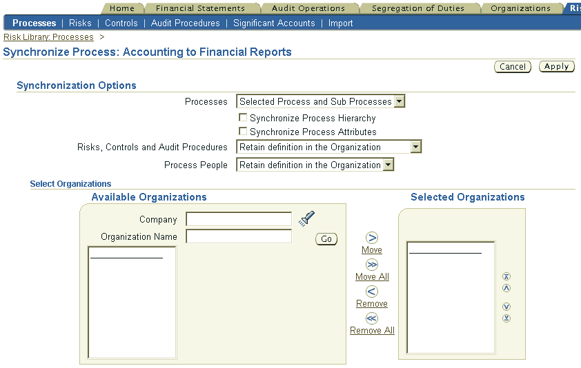

インポートされたプロセスは、必要に応じて、OICMで修正できます。たとえば、子、リスク、統制などをプロセスに追加できます。
ワークフロー内のプロセスにおける以降の変更は、OICMプロセスに自動的には反映されません。後でOICMのバージョンとOracle Workflowのコピーを同期化するには、「既存のICMプロセスの上書き」オプションを選択して再インポートします。これによって、OICMプロセスとワークフローからのバージョンが一致します。
注意: ワークフローからインポートされるプロセスの2つのバージョンの名前および項目タイプは同一である必要があります。既存プロセスの上書きを選択する場合は、既存プロセスに関連付けられたリスク・ライブラリ・オブジェクトは削除されます。
インポートされたワークフロー・プロセスは新規改訂です。承認されないかぎり承認階層には表示されません。

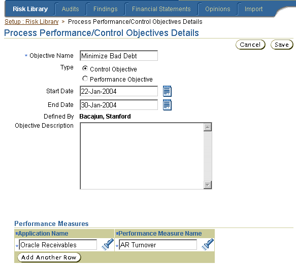

OICMでは、プロセス定義への関連付けが可能な目的を作成できます。プロセス目的は、統制目的またはパフォーマンス目的として分類できます。
OICMでは、2つの方法でプロセス目的を作成できます。
手動によるプロセス目的の設定
リスク・ライブラリ・オブジェクトとプロセス目的の同時インポート
プロセス目的を定義するには、OICMアプリケーションのリスク・ライブラリを使用する必要があることに注意してください。
| トピック | ナビゲータ・パス |
| 手動によるプロセス目的の作成 | 「ビジネス・プロセス・オーナー」(またはそれに相当する)職責を使用して「設定」タブをクリックし、「リスク・ライブラリ」サブタブをクリックします。 「リスク・ライブラリ」タブの(プロセスの)目的リンクを選択し、「作成」ボタンをクリックします。 |
目的の属性を入力し、統制目的であるかパフォーマンス目的であるかを指定します。
統制目的の場合もパフォーマンス目的の場合も、Oracle Daily Business Intelligenceモジュールからのキー・パフォーマンス・インディケータの形式でパフォーマンス測定を関連付けることができます。同じパフォーマンス測定を複数の目的に使用できます。

次の表に、「プロセス詳細」ページの各フィールドの選択の詳細を示します。
| フィールド | 説明 | シード値 | 参照タイプ | アクセシビリティ・レベル |
| プロセス・オーナー | プロセスの実行担当者の氏名。 | N/A | N/A | N/A |
| 財務オーナー | プロセスの財務部分または結果の担当者の氏名。 | N/A | N/A | N/A |
| 承認ステータス | プロセスの承認ステータス。 Oracle Internal Controls Managerで使用可能にするには、プロセスが「承認済」ステータスである必要があります。 | 承認済 草案 承認保留 否認済 | AMW_PROCESS_APPROVAL_STATUS | システム |
| 標準プロセス | プロセスが標準とみなされるか非標準とみなされるか。 非標準プロセスは、固有のリスクを伴い、個別の統制と監査手順を必要とする場合があります。 | Yes No | AMW_STANDARD_PROCESS | システム |
| プロセス・カテゴリ | プロセス分類。 定例プロセスよりも非定例プロセスの方に監査の焦点を置く必要があります。財務見積時に到着するように見積プロセスが実行されます。 | 見積 非定例 定例 | AMW_PROCESS_CATEGORY | 拡張可能 |
| 重要プロセス | プロセスの優先度を示します。 | Yes No | AMW_SIGNIFICANT_PROCESS | ユーザー |
| プロセス・タイプ | プロセス定義をそのタイプによって微調整できます。 タスクとは、プロセス内で実行される作業の単位です。 統制活動とは、プロセスに関連付けられたリスク軽減を主要目的に実行される作業の単位です。統制活動は、設定されるプロセスに関連付けられたプロセスという形での統制として考えられます。 Oracle Tutorにおいて適切な監査モードでフラグ付けされたプロセスおよびタスクが、OICMで統制活動として自動的に作成されます。 | プロセス サブプロセス タスク 統制活動 | N/A | N/A |
| プロセス分類 | 拡張可能属性の分類です。 | N/A | N/A | N/A |
注意: OICMでは、社内の特定組織にプロセスを関連付けることができます。他の組織の属性に影響を与えずに、特定の組織内でプロセス属性を更新できます。たとえば、様々な組織で同じプロセスに異なるプロセス・オーナーを割り当てることができます。
「組織内のプロセスの改訂」を参照してください。
プロセス重要性
前述の表のように、リスク・ライブラリ内でプロセスを作成するときに、「Yes/No」フラグを使用して重要性の属性を設定できます。重要プロセスについては、この属性の決定要素、つまり、このプロセスが重要であると判断した理由を指定できます。
「AMW: プロセス作成中の重要プロセスのデフォルト」プロセス・オプションを設定すると、自動的にこの値にデフォルト設定されます。
| トピック | ナビゲータ・パス |
| 重要プロセス決定要素 | 「スーパーユーザー」(またはそれに相当する)職責を使用して「リスク・ライブラリ」タブをクリックし、「プロセス」サブタブをクリックします。 「プロセス詳細」ページにドリルインして「プロセス重要性」セクションまでスクロール・ダウンします。 |
決定要素は参照タイプであり、ユーザーが拡張できます。

通常、プロセスの文書化は、監査人が実行する遵守チェックの基礎となります。OICMでは、プロセスに任意の文書を添付できます。添付文書は、様々な目的に使用できます。たとえば、説明として、またはユーザーにプロセスの配置方法を示す基礎として使用できます。
Oracle Tutorはオラクル社の推奨文書化ツールです。チュータにはプロセスまたは手順の作成、自動フローチャート作成、およびロール・ベースの発行機能があり、事前定義済のビジネス・モデルおよびビジネス・フローが用意されています。したがって、出荷時のプロセスと手順を変更して、Oracle E-Business Suiteで容易に独自のビジネス・プロセスを表すことができます。また、Oracle TutorはOracle iLearningと統合されており、マネージャは従業員がジョブの実行に必要な手順を学習したことを確認できます。
Oracle Tutorを使用して手順を開発した後で、該当するプロセスに関連付けたり、OICMの「プロセス詳細」ウィンドウからアクセスできます。
「リスク・ライブラリ」の「プロセス」ウィンドウで、「チュータ文書の変換」をクリックし(チュータはオラクル社推奨の文書化および作成ツールであるため)、「添付」をクリックして文書をプロセスに添付します。
文書をプロセスに関連付ける手順は、「プロセスへのファイルの添付」で説明した手順と同じです。
注意: これらのファイルはチュータ・プロセス作成ファイルと区別してください。後者とは異なり、これらの文書は説明のためにのみプロセスに添付されます。
添付はリスク・ライブラリ内および組織内のプロセス(またはリスク、統制、監査手順オブジェクト)に個別に追加されることにも注意する必要があります。ライブラリ内で添付した内容はライブラリ内でのみ参照可能ですが、特定の組織でリスク・ライブラリ・オブジェクトに添付した内容が組織からリスク・ライブラリに自動的に送られることはありません。
注意: 次の説明は、(プロセスのみではなく)すべてのリスク・ライブラリおよび組織オブジェクトへの文書の添付に適用されます。
「添付」サブタブを使用して、OICMでは実質的にどのようなデータ型の文書でも、アプリケーションのオブジェクトであるプロセス、リスク/統制、監査関与などに添付できます。Oracle Filesでのデータの格納に加えて、この添付機能ではサード・パーティのリポジトリもサポートしています。そのため文書またはファイルを外部文書管理システムに格納し、関与オブジェクトにリンクできます。
前提条件
アプリケーションでオブジェクトに添付をリンクするには、次の2つのタスクを完了する必要があります。
「Self-Service Oracle Files使用可能」プロファイル・オプションを「Yes」に設定します(アプリケーション・レベルで)。
該当する文書リポジトリ・パラメータを次のとおり設定します。

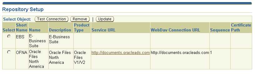

| トピック | ナビゲータ・パス |
| アプリケーションの文書リポジトリのパラメータ設定 | 「システム管理者」職責を使用して、「アプリケーション」の「文書」->「リポジトリ」にナビゲートします。 |
該当するインスタンスに対して、必要なパラメータを次のとおり設定します。
| パラメータ名 | 説明 |
| サービスURL | Oracle Files Online(OFO)インスタンスが実行中であるかどうかのチェックに使用(テスト目的のみ) |
| WebDav接続URL | OFOでDAV(http)接続を開くために使用するURL |
| 連番 | 順序指定のための連番 |
監査の実行中の任意の時点で、監査関与またはアプリケーションの他のオブジェクトに添付をリンクできます。
| トピック | ナビゲータ・パス |
| リスク・ライブラリまたは組織オブジェクトへのファイルの添付 | オブジェクトの詳細ページまたは「監査関与」で、「添付」サブタブにナビゲートします。 |

様々な組織が異なるプロセスを実行している場合があるため、Oracle Internal Controls Managerではプロセスを社内の特定の組織に関連付けることができます。つまり、プロセスは会社の組織体系にマップされます。プロセスに関連付けられたリスク・ライブラリ・オブジェクトとのリンクはすべて、関連組織に持ち越されます。これらのリンクは、アプリケーションの組織ビューで表示できます。
| トピック | ナビゲータ・パス |
| プロセスと組織のリンク | 適切な職責を使用して、「リスク・ライブラリ」タブおよび「プロセス」サブタブにナビゲートし、「組織への関連付け」および「組織への同期化」ボタンにアクセスします。 |
このウィンドウにおけるプロセスのビューは承認済階層です。つまり、承認されたプロセスのみを組織に関連付けることができます。次の条件が満たされるまで、また条件が満たされなければこのビューにはプロセスが表示されないことに注意してください。
プロセスが承認済であること。
プロセスに「全プロセス」(階層の最上位レベルのプロセス・ノード)への承認済パスがあること(階層内にそのプロセスより上位のプロセスが存在する場合には、これらのプロセスも承認済である必要があります)。
リスク・ライブラリから既存プロセスの階層を持つ組織にプロセスをリンクまたは再関連付けする場合、既存の階層(存在する場合)が自動的に上書きされることはありません。かわりに、このアプリケーションでは、複数のオプションを用意しています。
前述のオプションを次に説明します。
デフォルトでは、プロセスに現在関連付けられていないすべての組織が従属する「選択された組織」ウィンドウに表示されます(同じプロセスを1つの組織に重複して関連付けることはできません。かわりに「組織への同期化」ボタンを使用してください)。この時点でクリックして適用すると、従属ウィンドウのすべての組織が自動的に関連付けられます。サブセットを検索するには、先行する「使用可能な組織」ウィンドウに戻り、会社と組織名でフィルタできます。
プロセスを組織に関連付けている間に、このアプリケーションではそのサブプロセスに対して次のオプションが提供されます。
組織内で定義を保持
この場合、サブプロセスの属性およびその下位階層は上書きされません。
たとえば、リスク・ライブラリのプロセスP1が組織O1に関連付けられているとします。プロセスP1にはサブプロセスP2があり、P2にはサブプロセスがないとします。P2が子P3を持ちO1に存在する場合は、P1がO1(「組織内で定義を保持」オプション使用)に関連付けられ、次の構成となります。
P1
P2
P3
ライブラリ定義との同期化
この場合は、サブプロセスの属性とその下位階層が現在のライブラリ定義によって上書きされます。前述の例の場合、O1は次の構成となります。
P1
P2
特定の組織におけるプロセスとリスク・ライブラリ内の元のプロセスは、次のような理由で一致しなくなる可能性があります。
引き続き、プロセス関連のリスク、統制、手順、勘定科目をリスク・ライブラリ内で追加または変更できます。また、プロセス体系自体の変更(リスク・ライブラリ内の子プロセスの追加または削除)も可能です。このような追加および変更は、アプリケーションで組織にマップされているプロセスに自動的には移行されません。
プロセス例外も作成できます。つまり、特定の組織のプロセスを変更できます。これらの変更は、リスク・ライブラリ内のプロセス体系には反映されません。
プロセスまたはそのサブプロセス(あるいはその両方)、プロセス階層またはその属性(あるいはその両方)、関連リスク、統制および監査手順を、該当するプロセスについて指定されたロールと権限を持つ個人とともに、同期化することを選択できます。次の同期化オプションに基づいて、組織のコンテキスト内で行われる特定の変更内容は消去されます。
注意: 組織に関連付けできるのは「リスク・ライブラリ」で承認されているプロセスのみです。ただし、組織にリンクされると、そのプロセスは組織でも承認される必要があります。

リスクと統制を同じように組織に直接リンクできます。
| トピック | ナビゲータ・パス |
| 組織へのリスクと統制の直接リンク | 「スーパーユーザー」(またはそれに相当する)職責を使用して「組織」タブにナビゲートし、該当する組織にドリルインして「リスク」および「統制」サブタブにアクセスします。 |
3つの階層ビューが組織に対して使用可能です。
カスタム階層。Oracle HRモジュールで定義され、「AMW: 組織セキュリティ階層」プロファイル・オプションに入力された組織の階層です。
法的階層。子会社値セットの子会社(会社)の階層です。値セット名は、「AMW: 監査単位の子会社値セット」プロファイル・オプションに入力する必要があります。
管理階層。LOB値セットのLOBの階層です。値セット名は、「AMW: 監査単位のLOB値セット」プロファイル・オプションに入力する必要があります。
ここでの「タイプ」はHRで定義された組織タイプです。
