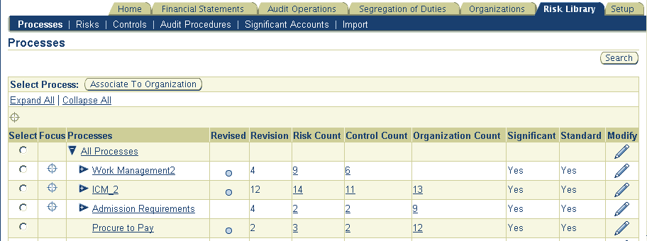

OICMでは、プロセスを承認済階層と最新階層という2通りの階層で表示できます。OICMでは、この2つの階層を次のように区別します。
リスク・ライブラリ内でも組織内でも、プロセスの主要ビューには承認済階層が表示されます。

| プロセスの最新階層へのアクセス | OICMの「スーパーユーザー」(またはそれに相当する)職責を使用して、「リスク・ライブラリ」タブをクリックし、「プロセス」サブタブをクリックします。あるいは、「組織」タブにナビゲートして特定の組織にドリルインすると、その組織の承認済階層が表示されます。 次に、承認済階層のビューで目的のプロセスに対して「プロセスの変更」アイコンをクリックし、「プロセス階層ワークベンチ」にアクセスします。 |
結果のビューには、そのプロセスの最新の階層が表示され、最新階層と呼ばれます。
この階層にはすべてのステータスのプロセスが表示され、工程管理のビューの場合と似ています。このウィンドウでは、プロセスの追加または更新、あるいはその両方が可能です。たとえば、特定のプロセスに関連付けられているプロセス属性と子プロセス、および一連のリスク・ライブラリ・オブジェクトとそれらの属性も変更できます。
注意: プロセスを変更する方法の詳細は、次の項の「Oracle Internal Controls Managerのプロセス改訂」を参照してください。
ここでの変更は、最初に承認を受ける必要があるため、リスク・ライブラリの現在の承認済階層に即時には反映されません。

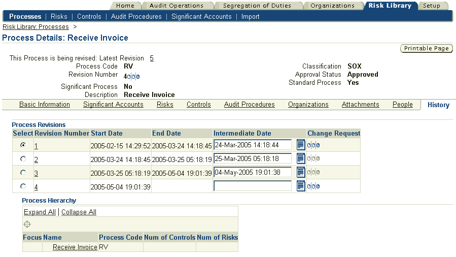

次の場合、プロセスは改訂されたものとみなされます。
そのプロセスの属性のいずれかが変更された場合。プロセスの添付が変更された場合も、プロセス改訂となります。
子プロセスの変更。子プロセスとは、調査対象プロセスの直下にある一連のプロセスです。それ以外のレベルのプロセスが変更されても、プロセス改訂とはなりません。
関連リスクの変更。
関連統制の変更。
改訂されると、新規のプロセス改訂が「草案」ステータスで作成されるため、これを承認のために発行する必要があります。すべてのプロセス改訂は、前項で説明したものと同じ承認メカニズムで処理される必要があります。次に、改訂は承認または否認できます。否認された場合、「草案」ステータスのまま保持され、前回承認されたバージョンがそのまま最新の承認済プロセスとなります。
承認済プロセス(承認済プロセスのバリエーションおよび例外など)は、リスク・ライブラリおよび個々の組織の両方で改訂できます。
承認済プロセスの改訂は、「リスク・ライブラリ」の「プロセス階層ワークベンチ」で行います。
注意: プロセスとそのサブプロセスの順序(「プロセス階層ワークベンチ」の「オーダー: 子」ボタンをクリック)を変更しても、プロセス改訂とはみなされないため、承認を受ける必要はありません。

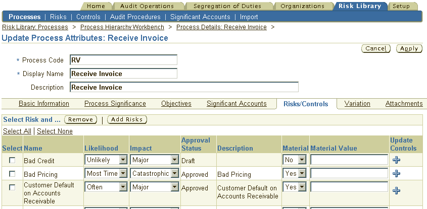

草案プロセスおよび前回承認されたプロセスの、任意またはすべての内容を更新できます。プロセスに関連するリスク・ライブラリ・オブジェクトを更新することもできます。「更新」ドロップダウン・メニューを選択し、変更する内容に応じて「勘定科目」、「リスク」、「統制」などの該当するサブタブにナビゲートします。
リスク・ライブラリ・オブジェクトを追加するための値リストには、草案オブジェクトと承認済オブジェクトの両方が表示されます。ただし、プロセスに関連付けられたすべてのオブジェクトのステータスが承認済になるまで、また承認済でない場合、そのプロセスは承認のために発行できません。
変更が完了すると、そのプロセスの発行または承認ができるようになります。

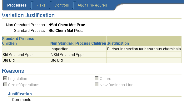

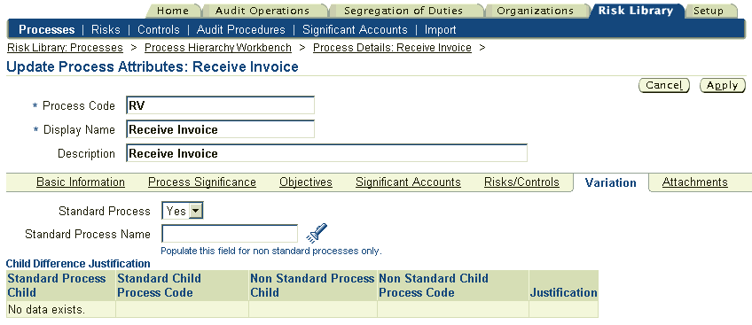

2. 標準プロセスのバリエーションとしての非標準プロセスの定義(オプション)
| トピック | ナビゲータ・パス |
| プロセス・バリエーションの定義 | 「ビジネス・プロセス・オーナー」職責(またはそれに相当する職責)を使用して、「リスク・ライブラリ」タブと「プロセス」サブタブを順次クリックします。 関連プロセスの場合は、「変更」アイコンをクリックして「プロセス階層ワークベンチ」にアクセスします。該当するプロセスにドリルダウンして「更新」ドロップダウンを選択し、「バリエーション」サブタブにアクセスします。 |
「バリエーション」ページで、このプロセスを標準プロセスのバリエーションとして設定できます。そのためには、「標準プロセス」で「No」を選択し、ページの「バリエーション」リージョンに標準プロセス名を入力します。これで、非標準プロセスが標準プロセスのバリアントとなります。標準プロセスとして設定されたプロセスのみが「標準プロセス」フィールドの値リストに表示されることに注意する必要があります。
この例では、「非標準薬品調達」および「非標準分析および承認」が標準プロセス「標準薬品調達」および「標準分析および承認」のバリエーションとして設定されています。最後に、バリエーションの理由を入力します。
標準プロセスとバリアント・プロセスの比較
| トピック | ナビゲータ・パス |
| 標準プロセスと非標準プロセスの比較 | 「リスク・ライブラリ」タブをクリックして「プロセス」サブタブをクリックします。 非標準プロセスにドリルダウンします。 |
非標準プロセスの「プロセス詳細」ウィンドウで、「バリエーション例外」ボタンをクリックして標準プロセスをそのバリエーションと比較します。

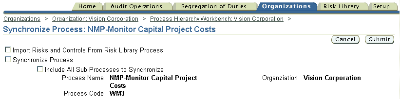

組織内の「プロセス階層ワークベンチ」では、そのプロセスとリスク・ライブラリ内のオリジナル・プロセスとの同期化を選択することもできます。
次の表に、同期化を行う場合のオプションの詳細を示します。オプションは組み合せて使用できます(オプション2と3は併用する必要があります)。
| 同期化オプション | 説明 |
| 1. リスク・ライブラリ・プロセスからのリスクおよび統制のインポート | プロセスのリスクと統制を、リスク・ライブラリ内の同じプロセスのリスクと統制に同期化します。 オプション2と3の選択を解除してオプション1を選択すると、個別のプロセスのリスクと統制のみを同期化できます。オプション1、2、3をすべて選択すると、プロセス(およびそのサブプロセス)のすべての属性、リスクと統制が同期化されます。 |
| 2. 同期化プロセス | プロセス属性を、リスク・ライブラリ内の同じプロセスの属性と同期化します。 |
| 3. 同期化するすべてのサブプロセスを含む | オプション3はオプション2と併用する必要があります。これによって、同期化の際にサブプロセスが含まれます。 |

関連プロセスの「サブプロセスの追加」アイコンを選択し、この組織に改訂を作成します。前述のように、この変更は他の組織には反映されません。次のサブプロセスを追加できます。
組織内の既存のプロセス
アプリケーションのリスク・ライブラリ内のプロセス
アプリケーションのリスク・ライブラリ内のプロセスの場合、OICMでは、必要に応じて既存のサブプロセスの同期化または「RCMの適用」を選択できます。
注意: これらのオプションの詳細は、「プロセスと組織のリンク」を参照してください。

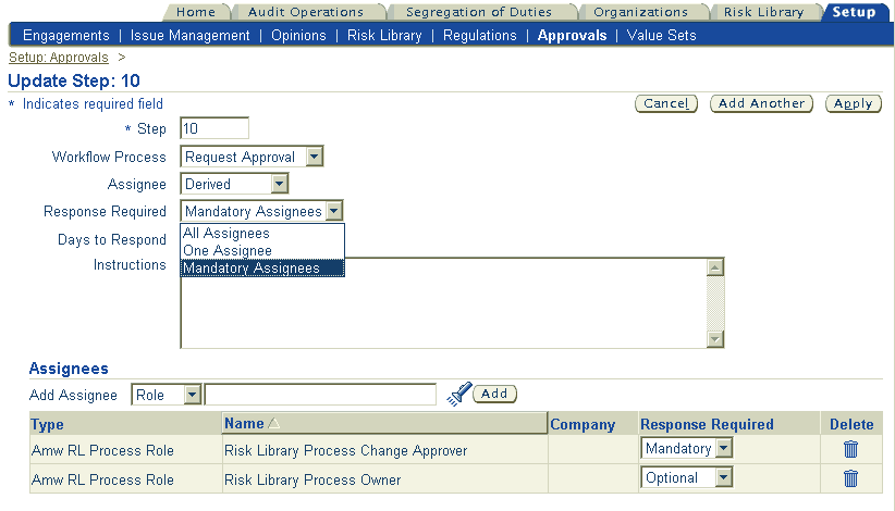

次の2つのステップを実行して、テンプレートを有効なプロセス承認経路テンプレートとしてOICM内にシードできます。
1: ワークフローにアクセスし、「リスク・ライブラリ・プロセスの承認」カテゴリおよび「プロセス(リスク・ライブラリ)」タイプを表示します。組織プロセスの承認の場合は、「組織プロセス承認」カテゴリおよび「プロセス(組織)」タイプにアクセスします。
注意: 「プロセス承認(リスク・ライブラリ)」タイプおよび「プロセス承認(組織)」タイプは内部使用のみです。
まず、OICM内の「プロセス承認」(または「組織プロセス承認」)タイプにアクセスします。
| トピック | ナビゲータ・パス |
| OICMへのワークフロー承認テンプレートのシード | OICMの「スーパーユーザー」(またはそれに相当する)職責を使用し、「設定」タブおよび「懸案管理」サブタブを順次クリックします。「カテゴリおよびタイプ」にドリルダウンし、「リスク・ライブラリ・プロセスの承認」(および「組織プロセス承認」)カテゴリにアクセスします。 「リスク・ライブラリ・プロセスの承認」(または「組織プロセス承認」)カテゴリにアクセスするには、「タイプ」サブタブにナビゲートします。 |
2: ワークフローを変更します。
「プロセス(リスク・ライブラリ)」タイプにドリルダウンし、プロセス承認ワークフローにアクセスします。組織プロセスの場合は、「プロセス(組織)」タイプにドリルダウンします。
該当するワークフロー・ステップに対して、「プロパティの更新」アイコンをクリックし、そのステップのプロセス承認テンプレート(作成済)をシードします。プロセス承認テンプレートは、ステップごと、つまりステータスが変更される段階ごとにシードする必要があります。
たとえば、「承認」と「完了」という2つのフェーズを持つワークフローについて考えます。(ステップ1で作成され、このステータスに対してシードされたテンプレートに基づいて)このワークフロー経路が、完全に実行され、発行済プロセスのステータスが「承認」から「完了」に変更されます。

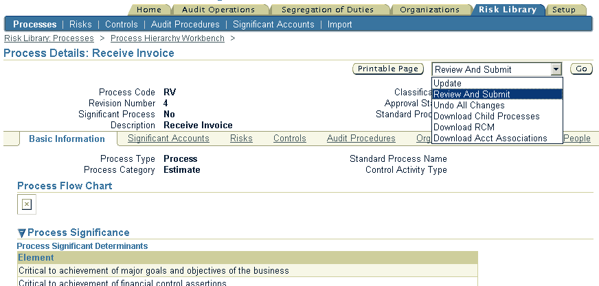

「プロセス階層ワークベンチ」ですべての変更が終了すると、そのプロセスを承認のために発行できます(組織プロセスの承認のための発行も、これと同様です)。
注意: 「自動承認」を「Yes」に設定した場合、「レビューおよび発行」のかわりに「公開」オプションが使用可能になり、プロセスは自動的に承認されます。
プロセスの発行時には要約ウィンドウが表示されるので、ユーザーはそのプロセスに対して行われた変更を確認し、発行処理を続行するかどうかを判断できます。プロセスへの変更は、次の3種類に分類されます。
プロセスの変更、または関連リスク・ライブラリ・オブジェクトの値の変更
プロセスに関連付けられているリスク・ライブラリ・オブジェクトの追加
プロセスの関連リスク・ライブラリ・オブジェクトの削除

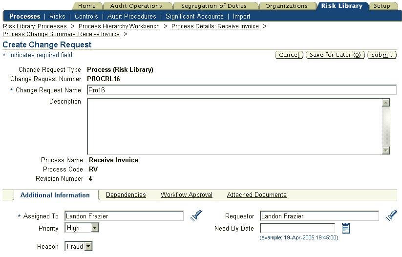

最後に、この項の冒頭でプロセス承認の設定および承認の発行を基に作成された変更要求(「ワークフロー」、「ページ」、「依存関係」、「属性グループ」など)のパラメータを検討します。
注意: これらの変更要求パラメータの詳細は、「Oracle Internal Controls Managerにおける調査結果」を参照してください。

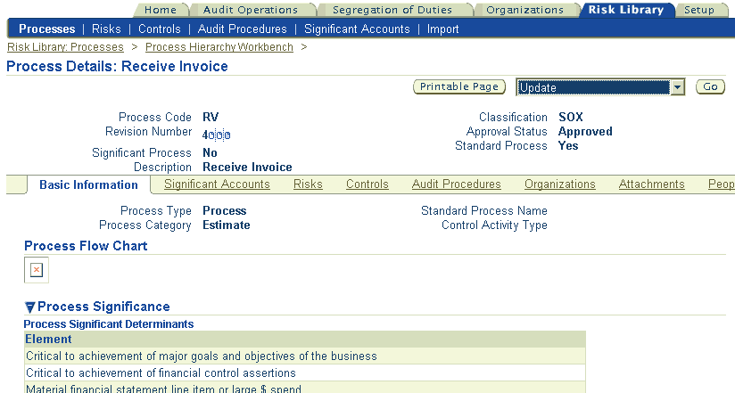

OICMでプロセスを変更すると、プロセス改訂となります。ただし、前回のバージョンはシステム内に残るため、そのプロセスの以前の改訂をプロセスの履歴の一部としていつでも表示できます。
| トピック | ナビゲータ・パス |
| プロセスの改訂履歴の表示 | OICMの「スーパーユーザー」(またはそれに相当する)職責を使用し、「リスク・ライブラリ」タブおよび「プロセス」サブタブを順次クリックして承認済階層を表示します。あるいは、「組織」タブにナビゲートして特定の組織にドリルインし、その組織の承認済階層を表示します。 次に、承認済階層のビューで、該当するプロセスの詳細にドリルインし、「履歴」タブにアクセスします。 |
プロセス改訂番号およびプロセス階層のリンク
プロセスの改訂番号をクリックし、そのプロセス改訂の詳細な設定値を表示します。
プロセスの履歴には、そのプロセスの属性および関連リスク・ライブラリ・オブジェクトに対する変更と、そのプロセス階層に対する変更も含まれています。個々の改訂は1つのプロセス階層のリンクに対応しているため、このリンクを使用して、改訂に対して有効な階層の詳細を表示できます。
中間日付
第1レベルの子よりも下位にあるプロセスにおける階層変更は、プロセス改訂とはなりません。ただし、「中間日付」フィールドに日付を入力し、改訂の「開始日」と「終了日」の間の任意の日付における詳細な階層を表示できます。
