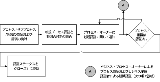

次のダイアグラムに、グローバル業務管理者が会社のビジネス・プロセスを認証するために実行するタスクの概要を示します。
「グローバル業務管理者」職責には、会社の全プロセスおよび全組織での認証作業の高レベル・ビューが用意されています。新しく検討を開始する前に、次に示すプロセスの現在の遵守ステータスを検討してください。

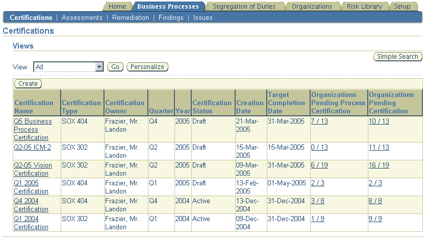

このウィンドウには、社内で開始された認証がすべてリスト表示されます。認証は業務に似たコンテナであり、認証中のプロセスの集合を表します。認証に(「認証」ハイパーリンクをクリックして)ドリルインし、認証中のプロセスを表示できます。
プロセス認証には、その範囲によって決定されるプロセス・セットが含まれます。ただし、グローバル業務管理者以外のユーザーが表示できるのは、次のプロセス(および関連サブプロセス)のみです。
自分が指定プロセス・オーナーとして表示されるプロセス
自分が組織オーナーとして表示される組織内のプロセス
「プロセス認証保留の組織」列には、実行中の第1レベルのプロセスの1つ以上が未認証となっている社内の組織の数が反映されます。第1レベルのプロセスとは、「全プロセス」ノードのすぐ下にあるプロセスです。
次の例では、P1、P2およびP3が第1レベルのプロセスです。たとえば、プロセスP1とプロセスP2が組織AおよびBで実行され、プロセス3が組織Cで実行されているとします。また、P1およびP2は組織Aで認証済だが、P2は組織Bで未認証であるとします。組織CのP3も未認証です。
| 組織 | 組織のプロセス | 認証済 |
| A | P1、P2 | P1、P2 |
| B | P1、P2 | P1 |
| C | P3 | なし |
前述の使用例では、組織BおよびCの両方に未認証の第1レベルのプロセスが1つ以上あるため、「プロセス認証保留の組織」列には2/3と表示されます。
「認証保留の組織」列には、未認証となっている社内の組織の数が反映されます。たとえば、この場合の1/3は、範囲内の3つの組織のうち1つの組織が未認証となっていることを反映しています。

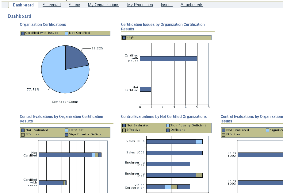

「ダッシュボード」タブのビューは「グローバル業務管理者」職責でのログイン専用であり、社内の全組織にまたがる監査評価結果および認証の要約ビューを提供します。
「ダッシュボード」には次の7つのセクションがあります。
組織認証
組織認証結果別の認証懸案
組織認証結果別の統制評価
認証なし組織別の統制評価
懸案ありで認証済の組織別の統制評価
オープン調査結果: 上位5組織
オープン改善: 上位5組織

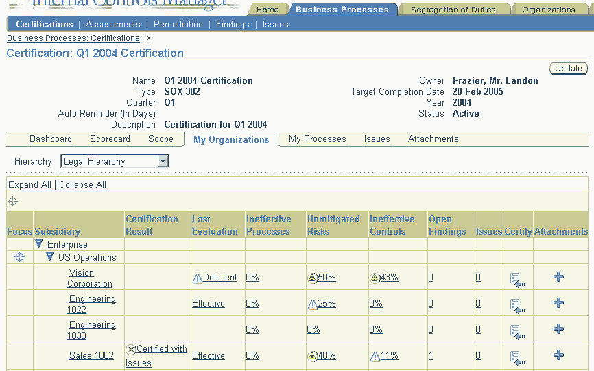

このウィンドウは、社内の全組織と関連評価および認証の包括的なダッシュボード・ビューを提供します。前述のように、グローバル業務管理者には社内の全組織が表示されますが、他のユーザーには各自のロールおよび権限に応じた組織およびLOBのみが表示されます。
注意: アプリケーションにおけるアクセス権の詳細は、Oracle Internal Controls Managerの「ロールと権限」および「機能セキュリティ」を参照してください。
組織にドリルインして、その組織で実行中のプロセス(および関連するリスクと統制)の詳細ビューを表示できます。
ここでは、このウィンドウの各列の詳細を説明します。
注意: 各列に関連付けられたアイコンの詳細は、「認証に関する注意」および「Oracle Internal Controls Managerの所見フレームワーク」を参照してください。
認証結果: Oracle Internal Controls Managerの所見フレームワークに連結されています。次の値が事前シード済です。
認証済
懸案ありで認証済。「懸案ありで認証済」はメインの認証サブタブ・ビューにある「認証保留の組織」列の比率を計算する際に認証済エントリとしてカウントされることに注意してください。
注意: 認証値のシードの詳細は、「Oracle Internal Controls Managerの所見フレームワーク」を参照してください。この場合の関連オブジェクトは、認証である「組織」オブジェクトです。
グローバル業務管理者は、「認証」アイコンをクリックして認証結果を入力することで任意の認証を上書きできます。

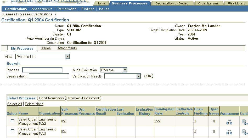

このウィンドウは、認証範囲内の全プロセスと関連評価および認証の包括的なダッシュボード・ビューを提供します。前述のように、グローバル業務管理者には全組織の全プロセスが表示されますが、他のユーザーには各自が所有するプロセスまたは各自が組織オーナーとして表示される組織内のプロセスのみが表示されます。
プロセスが会社プロセス(球状アイコンで区別)の場合は、このウィンドウでドリルインできます。この場合、Oracle Internal Controls Managerでは、全組織の全ローカル・プロセス(名称は会社プロセスと同じ)の詳細リストが表示されます。
サブプロセス: 親プロセスに対して有効。この親プロセスの下位プロセス数合計に対する認証済サブプロセス数の比率。ハイパーリンクをクリックすると、サブプロセスの評価と認証の詳細にドリルダウンできます。
組織プロセス: 親組織に対して有効。プロセス(またはバリアント)を実行中の子組織合計数に対する、その親プロセスの下にある組織合計数の比率。
認証済
懸案ありで認証済
注意: 認証値のシードの詳細は、「Oracle Internal Controls Managerの所見フレームワーク」を参照してください。この場合の関連オブジェクトは、認証である「組織プロセス」オブジェクトです(評価であるオブジェクトではありません)。
「懸案ありで認証済」は「サブプロセス」列の比率を計算する際に認証済エントリとしてカウントされますが、認証結果のないプロセスは「非認証」としてカウントされることに注意してください。
監査評価: 認証では、次の3列が重要です。
最終評価結果
非軽減リスク
無効な統制
この3列は、監査関与を介して実施された、このプロセスの最新評価から取り込まれます。通常、この評価は会社の内部監査スタッフにより実行され、プロセス・オーナーが行う認証に信頼性のあるサポートを提供します。
「最終評価結果」アイコンをクリックすると、評価の詳細が表示されます。「最終評価結果」の隣の「履歴」アイコンをクリックすると「プロセス評価履歴」ウィンドウが表示され、このプロセスが過去に評価された全監査関与の履歴と結果を参照できます。
「非軽減リスク」と「無効な統制」の数は、プロセスの最新評価から取り込まれます。「非軽減リスク」は、このプロセスに関連するリスクのうち、「軽減」以外の所見に結合されたリスクを伴うものと評価された、全リスクの合計に対応します。「無効な統制」は、このプロセスに関連する統制のうち、「有効」所見に結合された関連した統制以外を持つものと評価された、全統制の合計に対応します。
どちらかの列をクリックすると、それぞれリスクまたは統制の詳細にドリルダウンできます。
注意: 軽減所見と有効所見の詳細は、「Oracle Internal Controls Managerの所見フレームワーク」を参照してください。
認証と評価結果にはアイコンを添付できます。評価列と認証列にイメージを使用するか、テキストを使用するか、または両方を使用するかは、「AMW: 評価および認証の表示オプション」プロファイル・オプションで指定します。
オープン調査結果: このプロセスに関連付けられている調査結果。このプロセスを含む監査関与中に記録された調査結果がすべて表示されます。
注意: 詳細は、「Oracle Internal Controls Managerにおける調査結果」を参照してください。
オープン懸案: このプロセスに関連付けられている懸案。懸案は調査結果に類似しており、プロセスの認証コンテキスト内で作成されます。これらは、プロセス・オーナーがプロセス認証中に記録します。未処理の懸案があるプロセスは、その性質と範囲に基づいて「懸案ありで認証済」として認証できます。
アセスメント: プロセスの統制体系および遵守に関してプロセスのアセスメントを作成できます。このアセスメントは認証中のプロセスにリンクできます。
注意: この項の末尾にある「認証に関する注意」も参照してください。

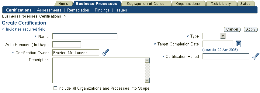

| トピック | ナビゲータ・パス |
| プロセス認証の「グローバル業務管理者」ビュー | 「グローバル業務管理者」職責を使用して「ビジネス・プロセス」タブをクリックします。 「認証」サブタブ・ウィンドウで「作成」ボタンをクリックします。 |
次の表に、「認証の作成」ウィンドウの各選択フィールドの詳細を示します。
| フィールド | 詳細 | シード値 | 参照タイプ | アクセシビリティ・レベル |
| 自動リマインダ (日数) | 入力した日数ごとに、未認証のプロセスがある全プロセス・オーナーに自動通知を送信します。 アプリケーションの初期ウィンドウとEメールの両方で、通知には未認証プロセスのリストが表示されます(Eメールが通知を受け取るように構成されている場合)。 | N/A | N/A | N/A |
| 認証オーナー | この認証の担当者。 通常、認証オーナーは認証保留組織をたどるための「グローバル業務管理者」アクセス権を持ちます。 | N/A | N/A | N/A |
| タイプ | 302または404遵守に向けたプロセス認証。 | SOX 302 SOX 404 | N/A | システム |
| 認証期間 | 値リストには、Oracle General Ledgerからの会計期間が表示されます。 これらの期間の取込み元であるカレンダは、プロファイル・オプション「AMW: カレンダ - Q」に基づきます。Oracle Internal Controls Managerで認証に使用する期間は、このプロファイル設定に入力したカレンダに基づきます。 | Oracle General Ledgerのカレンダに従う | N/A | N/A |
すべての認証は「草案」ステータスで作成されます。プロセス・オーナーが通知を受け取ったり、プロセスを認証するには、認証のステータスを「有効」に変更しておく必要があります。そのためには、「認証詳細」ウィンドウ(「ビジネス・プロセス」)タブ->「認証」)サブタブ->認証の詳細にドリルイン)で「更新」ボタンをクリックします。

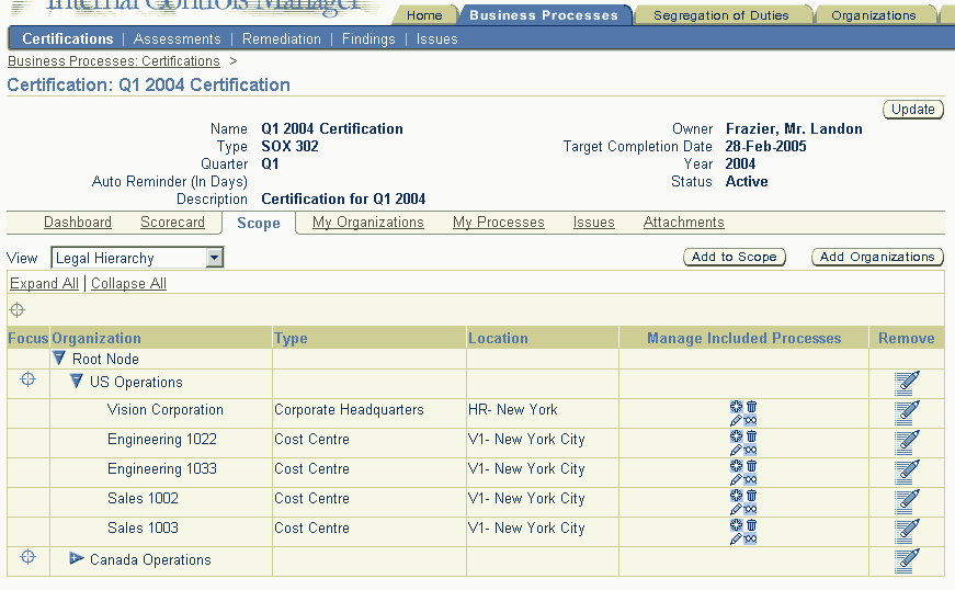

プロセス認証の作成後に、その範囲を定義します。範囲により、認証に含まれるエンティティとプロセスが決定され、したがって認証コンテキストの範囲が定義されます。これが解決された後、 グローバル業務管理者はプロセス・オーナーへのプロセス認証通知の送信を開始できます。
注意: 認証範囲の設定は監査関与の範囲の設定とまったく同じです。詳細は、「監査関与範囲の設定」を参照してください。
「認証の作成」ウィンドウでは、すべてのプロセスおよび組織を認証の範囲に含めるオプションが使用可能です。

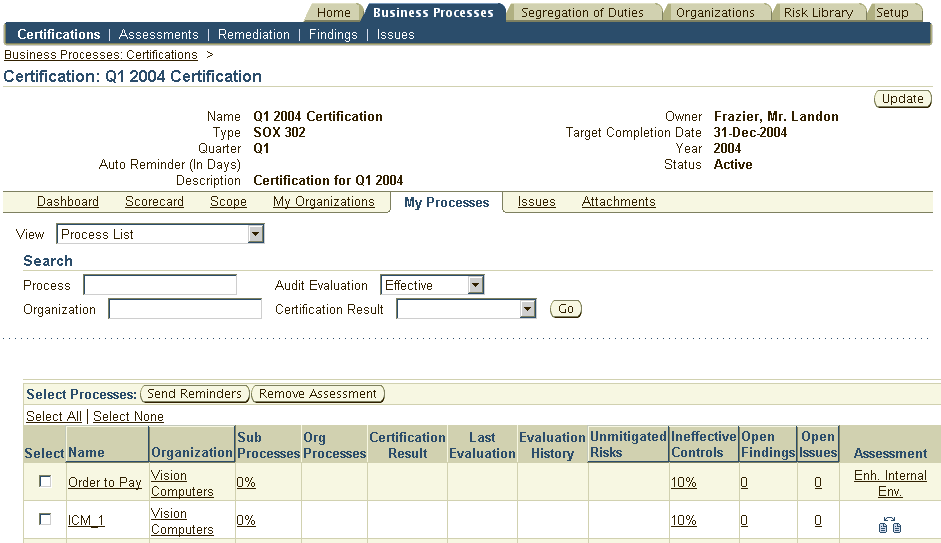

「自分のプロセス」ビューで、プロセス・オーナーにリマインダを個別に送信するように選択できます。プロセスを個別に選択し、「催促の送信」ボタンをクリックして該当するプロセス・オーナーに通知を送信します。
認証に関連するプロセスにオーナーがいない場合は、プロセス認証通知を送信できません。グローバル業務管理者は、この種のプロセスを必要に応じて認証できます。その結果、「懸案ありで認証済」はアプリケーションで認証とみなされ、このラベルが付いたプロセスを持つプロセス・オーナーにはそれ以上通知されません。
最終ステップでは、プロセス・オーナーによる認証が完了した後、グローバル業務管理者が全般的なレビューを実行してから、そのステータスを「完了」に更新して認証(前述のステップ2で作成)を完了します。認証が「完了」として表示される場合、そのプロセスは以降の通知および計算から除外されます。

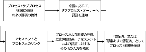

次のダイアグラムに、企業のビジネス・プロセスおよび組織の認証に向けてプロセス・オーナーが実行するタスクの概要を示します。サブプロセスへのドリルダウン機能を持った関連プロセスの連結ビューを提供することで、認証情報に基づく決定を下すために必要な情報が得られます。
前述のタスクを次に示します。
前述のように、ビジネス・プロセス・オーナーが表示できるのは、自分が所有するプロセス(および関連サブプロセス)と、自分が組織オーナーとして表示される組織内のプロセスの詳細のみです。Oracle Internal Controls Managerでは、これらのプロセスと認証ステータスの連結ダッシュボード・ビューが提供されます。上位レベル・プロセスのプロセス・オーナーは、ドリルダウンして関連サブプロセスの詳細および認証ステータスを検討できます。
認証に関するこの通知は、必要に応じて実行します。通知先は、自分が所有するプロセスの下位にあるサブプロセスのオーナーのみです。

| プロセス認証におけるアセスメントの使用 | 「ビジネス・プロセス・オーナー」(またはそれに相当する)職責を使用して「ビジネス・プロセス」タブをクリックし、「認証」サブタブをクリックします。 「認証」にドリルインして「自分のプロセス」サブタブ(「アセスメント」列)にアクセスします。 |
ビジネス・プロセス・オーナーは、認証を支援するために、プロセス・アセスメントの結果を結合して表示できます。アセスメント結果を、非軽減リスク、無効な統制、オープン調査結果およびオープン懸案に関するデータとともに使用して、そのプロセスが認証可能かどうか判別できます。

監査評価結果、アセスメント、調査結果およびその他の入力を使用してプロセスおよび組織を評価します。必要な場合は、解決を必要とする懸案を記録できます。最新の監査評価の結果は、「認証」ウィンドウの「自分のプロセス」タブで表示できます。
評価の完了後に、「認証」アイコンをクリックしてプロセスを認証します(「自分のプロセス」サブタブ)。そのプロセスを含む認証のステータスが「有効」である必要があります。組織の認証を入力する(「自分の組織」サブタブ)には、「ビジネス単位認証者」職責または「グローバル業務管理者」職責を使用してログインする必要があります。
プロセス・オーナーは、すべてのサブプロセスを認証したり認証を上書きできることに注意してください。プロセスを認証するかわりに、「オープン懸案」アイコンをクリックして付加的な懸案を記録できます。

ビジネス・プロセス・オーナーは「ダッシュボード」タブおよび「スコアカード」タブを表示できず、社内の全組織にまたがる監査ステータスと認証ステータスの要約ビューを取得できません。
各ウィンドウ(無効な組織、プロセスなど)の数値は、プロファイル・オプション「AMW: 評価および認証番号の表示オプション」に従って表示されます。次のシード済プロファイル・オプション値から選択します。

「サブプロセス」列や「組織プロセス」列などの比率値には、アイコンが添付されています。このアイコンは、次に示す制限に基づいています。
| しきい値 | イメージ |
| 0 - 10 11 - 30 31 - 80 81 - 100 | チェックマーク・アイコン(緑) 警告アイコン1 警告アイコン2 重要標識アイコン(赤) |
たとえば、「サブプロセス」列の比率が99/100であるとします。これは、この親プロセスのサブプロセス合計数に対する認証済サブプロセス数の比率です。この値は未認証値1/100(1%に相当)に変換され、制限0から10の範囲に該当します。したがって、この比率の隣のアイコンは緑のチェックマークです。このようなカラー標識を監査評価に提供することで、社内のプロセス評価と認証の結果について読み取りやすいダッシュボード・ビューが提供されます。
