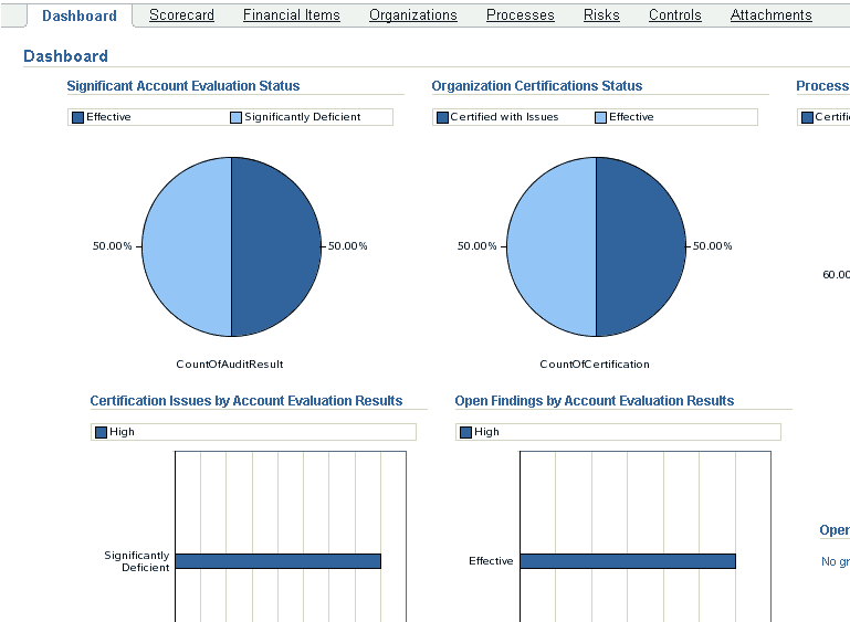

ダッシュボードには、認証に含まれる財務項目の監査評価結果および認証の要約ビューが表示されます。
「ダッシュボード」には次の6つのセクションがあります。
重要勘定科目評価ステータス
組織認証ステータス
プロセス認証ステータス
勘定科目評価結果別の認証懸案
勘定科目評価結果別のオープン調査結果
勘定科目評価結果別のオープン改善

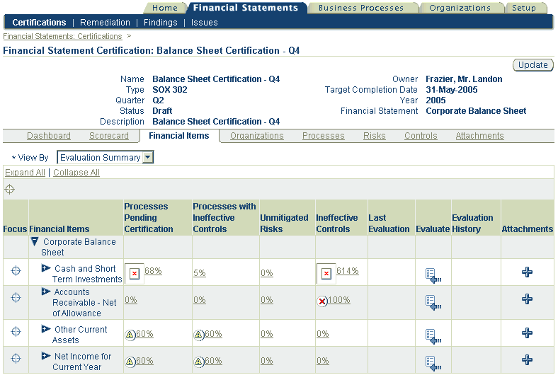

「財務項目」ビューには、この認証の財務諸表に属している財務項目がすべて表示され、評価担当に異なる視点が提供されます。
「評価の要約」の機能は次のとおりです。署名役員は、次の視点に基づいて、財務諸表の各財務項目を評価できます。
その項目に影響するビジネス・プロセス
各プロセスの内部統制評価
内部監査評価の詳細は、それぞれのプロセスで未処理の問題領域を表します。これには、非軽減リスク、無効な統制などが含まれます。同様に、問題のあるプロセス認証結果(懸案ありで認証済のプロセスや認証保留中のプロセスなど)もハイライトされます。
そのため、Oracle Internal Controls Managerでのプロセス認証は、財務諸表の明細項目に関する署名役員のビューに送られます。署名役員は、特定の財務明細項目をサポートするプロセス(「プロセス/リスク/統制」ビューについての項で説明します)にドリルダウンできます。監査評価と認証により、これらのプロセスに関する2つの個別ビューが提供されます。
すべての数値は影響レベルを表すアイコンとともに表示できます。これらのイメージはカスタマイズでき、プロセス認証と財務諸表認証のすべての認証画面でフィルタされます。
注意: これらの列に関連付けられた数値およびアイコンの詳細は、「認証に関する注意」を参照してください。
プロファイル・オプション「AMW: 統制アサーション、 コンポーネントおよびカテゴリを持たない財務項目の表示」を「No」に設定すると、それらの財務項目がすべてのビューから除外されます。
財務項目は、それに影響するプロセスに有効な統制が存在するかどうかに基づいて「有効」または「無効」として評価できます。フォローアップを必要とする懸案が存在する場合もあります。
ここでは、このウィンドウの各列の詳細を説明します。
認証保留のプロセス: この財務項目に影響する社内のプロセス数合計に対する、未認証プロセス数の比率。
注意: 「懸案ありで認証済」のプロセスは、この方式による計算では認証済プロセスとしてカウントされます。
比率のハイパーリンクをクリックすると、この種のプロセスを含む最新監査関与の評価詳細にドリルダウンできます。
懸案ありで認証済のプロセス: この財務項目に影響する社内のプロセス数合計に対する、懸案ありで認証済のプロセス数の比率。比率のハイパーリンクをクリックすると、この種のプロセスを含む最新監査関与の評価詳細にドリルダウンできます。
無効な統制ありのプロセス: この財務項目に影響するプロセス数合計に対する、「無効」として評価されたプロセス数の比率。
注意: これらの数値は、監査関与にまたがって実施されたプロセスの最新評価によるものです。「無効」としてのプロセス評価の詳細は、ステップ4: 「リスクと統制の評価に基づくプロセスの評価」を参照してください。
監査評価: 次の2つの列があります。
非軽減リスク
無効な統制
この2列は、監査関与を介して実施された、この財務項目に影響するプロセスの最新評価から取り込まれます。通常、この評価は会社の内部監査スタッフにより実行され、署名役員が行う認証に信頼性のあるサポートを提供します。
「非軽減リスク」は、財務項目の関連プロセスに影響するリスク数合計に対する非軽減リスク数の比率に対応します。非軽減リスクとは、内部監査により非軽減として評価されたリスク(「軽減」以外の所見が選択されたリスク)です。
「無効な統制」は、財務項目の関連リスクおよびプロセスに影響する統制数合計に対する無効な統制数の比率に対応します。無効な統制とは、内部監査により無効として評価された統制(「有効」以外の所見が選択された統制)です。
どちらかの列をクリックすると、それぞれリスクまたは統制の詳細にドリルダウンできます。
注意: 軽減所見と有効所見の詳細は、次の各項を参照してください。
評価: 財務項目の残りのビュー(次の項で説明します)をチェックした後、「評価」アイコンをクリックして財務項目の評価を入力します。この評価は、Oracle Internal Controls Managerの所見フレームワークに結合されています。次の表に、「財務項目の評価」ウィンドウの各選択フィールドの詳細を示します。

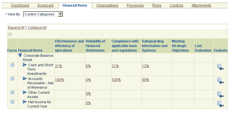

アプリケーションのリスク・ライブラリで統制を統制カテゴリ(統制目的)に関連付けることができます。
注意: 詳細は、「統制の属性」を参照してください。
このリンクの結果、勘定科目も勘定科目 - プロセス - リスク - 統制マトリクスを介して「統制カテゴリ」にリンクされます。財務項目の「統制カテゴリ」ビューには、該当する統制カテゴリに対応する統制を持つ社内プロセスの有効性(無効性)が表示されます。
ダッシュボードの表示は、次のように解釈できます。この統制カテゴリ(列ヘッダーに表示されているもの)に対応し、この財務項目に関連付けられたプロセスにリンクしている統制のうち、X%が無効です。

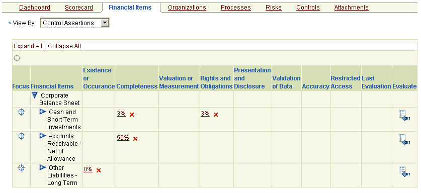

アプリケーションのリスク・ライブラリで統制を統制アサーションに関連付けることができます。このリンクの結果、勘定科目も勘定科目 - プロセス - リスク - 統制マトリクスを介してCOSOコンポーネントにリンクされます。
また、統制アサーションの設定によって勘定科目が統制アサーションに直接リンクされます。
注意: 詳細は、「重要な勘定科目アサーションの設定」を参照してください。
財務項目の「統制アサーション」ビューには、該当する統制アサーションに伴う統制を持つ社内プロセスの有効性(無効性)が表示されます。
ダッシュボードの表示は、次のように解釈できます。このアサーション(列ヘッダーに表示されているもの)に対応し、この財務項目に関連付けられたプロセスにリンクしている統制のうち、X%が無効です。
また、勘定科目(財務項目)にアサーションが存在し、財務項目に関連付けられたプロセスのいずれの統制もそのアサーションに対応していない場合にも、勘定科目または項目に0%のフラグが設定されます。後者の機能は勘定とアサーションの関連付け設定の結果であり、統制カテゴリおよび統制コンポーネントの数値には適用されません。たとえば、財務項目に関連付けられたプロセスのいずれの統制も統制カテゴリに対応していない場合、グリッド内の表示は単にNULL(空白)となります。
