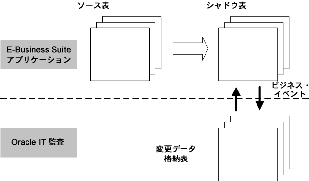

アプリケーション統制モニタリング機能は、Oracle E-Business Suiteアプリケーションと次のようにデータを交換します。設定パラメータが変更されると、設定変更データが即座にシャドウ表に記録され、変更データ格納表に非同期的に転送されます。この転送は、シャドウ表に監査データが挿入されたときに呼び出されるビジネス・イベントを使用して行われます。
ソース表とシャドウ表は所有アプリケーションに属しますが、変更データ格納表はOracle Internal Controls Managerスキーマ内に常駐することに注意してください。次の図に、変更データの取得と格納におけるこのメカニズムを示します。
前述のように、シャドウ表に情報が挿入されるたびにビジネス・イベントが発生します。これらのイベントはイベント・キューに入れられ、後にワークフロー・エージェント・リスナーによってピック・アップされたときに、同じ順序で処理されます。

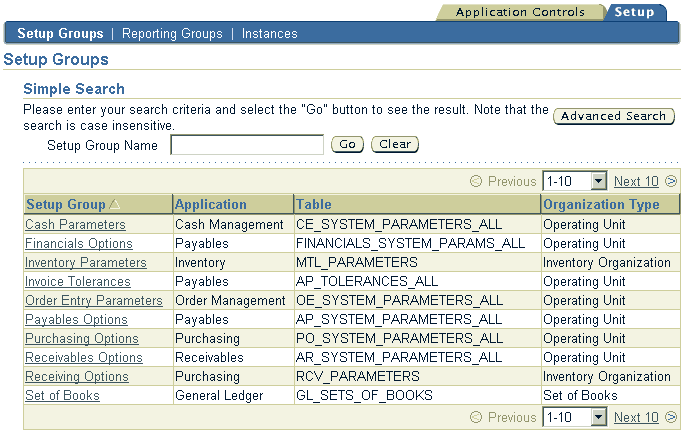

| アプリケーション統制モニタリングのシード済設定グループの表示 | IT監査人(またはそれに相当する)職責を使用して「設定」タブをクリックし、「グループの設定」サブタブをクリックします(「グループの設定」ウィンドウ)。 |
設定グループは、アプリケーション統制モニタリングによって監査されるソース・オブジェクトを表します。これは現在、Oracleによってシードされています。
設定グループの属性は、設定グループ名を除いて変更できません。名前を更新するには、設定グループにドリルインして、「更新」ボタンをクリックします。

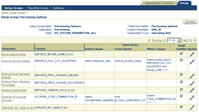

設定グループごとに複数の設定パラメータを指定できます。設定パラメータはソース表内の特定の列に対応します。これらは、変更の有無を監査する必要がある列であり、したがってアプリケーション統制モニタリングの主な対象項目です。
| トピック | ナビゲータ・パス |
| 設定パラメータへのアクセス | IT監査人(またはそれに相当する)職責を使用して「設定」タブをクリックし、「グループの設定」サブタブをクリックします(「グループの設定」ウィンドウ)。 特定の設定グループにドリルダウンしてその設定パラメータを表示します。 |
シード済設定パラメータ名は、対応する列名をユーザーにわかりやすくしたものです。これらの名前は必要に応じて変更できます。現在、この名前を除いて、設定パラメータの他の属性は変更できません。
次の表に、設定パラメータの属性の選択に関する詳細情報を示します。
| フィールド | 説明 | アクセシビリティ・レベル |
| 値の問合せ(SELECT、FROM、WHERE) | ソース表内のいくつかの列には、データがコードまたは数値の形式で格納されます。これらは、意味のある形でユーザーに表示するために、適切な値の問合せを使用して変換されます。 たとえば、ACCRUED_CODE_COMBINATION_IDは「費用と対応する経過勘定」のID番号にすぎません。ただし、関連する値の問合せ: Select concatenated_segments From gl_code_combinations_kfv Where CODE_COMBINATION_ID = :1 では、完全な費用勘定、つまりそのすべてのセグメントが表示されます。ユーザーはこれで、この設定パラメータにおける変更により容易に気づくことができます。値の問合せは、この時点では変更できません。 | 更新不可 |

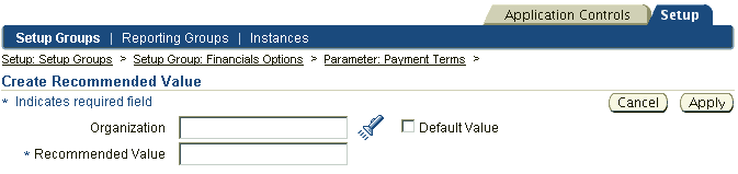

| 設定パラメータの推奨値の入力 | IT監査人(またはそれに相当する)職責を使用して「設定」タブをクリックし、「グループの設定」タブをクリックします(「グループの設定」ウィンドウ)。 特定の設定グループにドリルダウンしてその設定パラメータを表示し、該当する設定パラメータにドリルダウンします。 最後に、「推奨値」サブタブをクリックして適切な値を入力します。 |
推奨値を組織別に指定します。推奨値を指定する際、それをデフォルト値としてマークするという選択ができます。デフォルトに指定すると、その値はすでに設定パラメータに値が指定されている組織を除くすべての組織に適用されます。
注意: 組織を指定しないで推奨値を入力した場合は、その値をデフォルト値で作成した場合と同等になります。
特定の組織の推奨値を入力すると、それによってデフォルト値が上書きされます。特定の組織の推奨値を変更するには、その組織に対して新しい値を入力するのではなく、値を更新する必要があります。

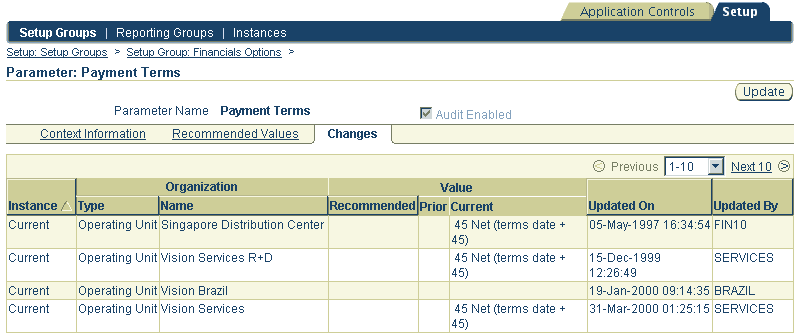

設定パラメータの推奨値を入力する際には、各組織におけるその値の変更履歴を次の形式で表示できます。
現在の推奨値
現在値
直前の値

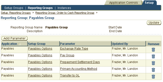

レポート・グループは、設定パラメータのユーザー定義グループです。たとえば、ITマネージャは購買関連のすべての設定パラメータに対して「購買パラメータ」というレポート・グループを作成できます。これらの設定パラメータをグループとして追跡することで、ITマネージャはパラメータの変更もグループとして分析およびレポートできます。
| トピック | ナビゲータ・パス |
| レポート・グループの定義 | IT監査人(またはそれに相当する)職責を使用して「設定」タブにドリルインし、「レポート・グループ」サブタブにドリルインします(「レポート・グループ」ウィンドウ)。 |
レポート・グループの基本属性(名前、有効日など)を設定したら、「パラメータの追加」ボタンをクリックして設定パラメータをグループに追加します。
たとえば、「買掛/未払金」レポート・グループには、通常、買掛/未払金設定表から取得されたいくつかのパラメータが含まれます。ただし、このレポート・グループのパラメータは複数の設定グループから取得できます。複数のレポート・グループに同じパラメータが存在する場合があることに注意してください。

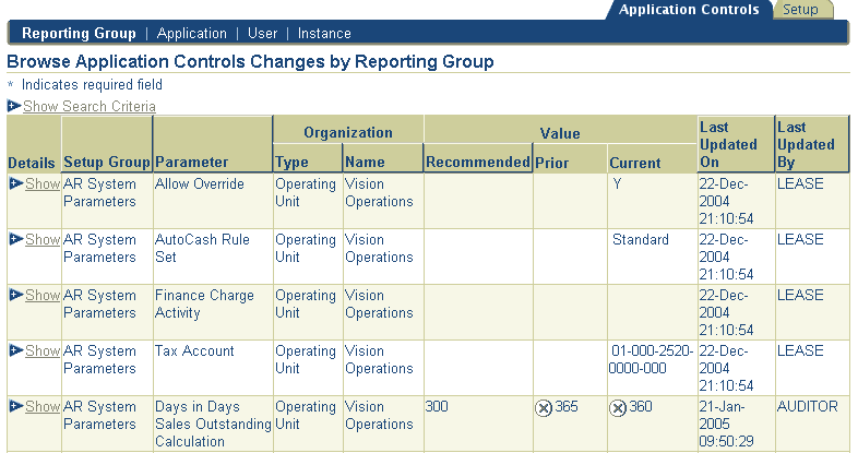

アプリケーション統制モニタリングを使用して、複数のインスタンスにおけるアプリケーション統制の変更を問い合せ、レポートすることができます。その結果はダッシュボードに表示されます。ダッシュボードでは特定の設定パラメータの値がインスタンス間で比較されるため、構成の問題に関するトラブルシューティングに特に役に立ちます。同時に、統制値を推奨値に対してチェックすることもできます。
リモート・インスタンスの設定値を表示するためには、まずそれらの値を現在のインスタンスにインポートする必要があります。
アプリケーション統制モニタリングでは、現在のインスタンスとリモート・インスタンスが次のように区別されます。ユーザーが現在アクセスしているインスタンスが現在のインスタンスです。当該の設定パラメータによってアプリケーションを実行している他のすべてのインスタンスは、この現在のインスタンスに対してリモートです。

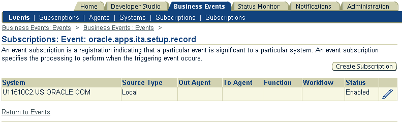

シャドウ表で発生したイベントのサブスクリプションが「使用可能」になっていることを確認します。
| トピック | ナビゲータ・パス |
| イベント・サブスクリプションのステータスのチェック | 「ワークフロー管理者」(またはそれに相当する)職責を使用して、「ビジネス・イベント」タブをクリックし、oracle.apps.ita.setup.recordイベントを検索します(「イベント」ウィンドウ)。 次に、サブスクリプション・アイコンをクリックしてそのイベントにドリルダウンします(「イベント・サブスクリプションの更新」ウィンドウ)。 |
必要に応じて、イベントのサブスクリプションのステータスを「使用可能」に変更します。このタスクを実行するには、システム管理者または更新権限を持つユーザーとしてログインする必要があることに注意してください。
