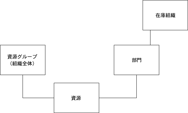

生産資源、生産資源グループ、部門: 生産資源はOracle Engineeringで定義されます。Oracle Engineeringでの設定に応じて、生産資源は生産資源グループまたは部門にグループ化されます。次の図に示すように、生産資源グループは組織全体で定義され、部門は1つの組織内で定義されます。
各生産資源は、組織内の1つ以上の所有部門に属します(生産資源は別の組織で使用できませんが、別の部門では使用できます)。したがって、生産資源部門は、「組織」パラメータで選択した在庫組織に従ってリストされます。
利用時間は、オープンおよびクローズ済のすべての製造オーダーから取得されます。生産資源がある部門に所有され、別の部門で使用される場合、レポートには、所有部門別、生産資源グループ別または生産資源別に稼働率が表示されます。
ショップ型製造の場合、Oracle Applicationsでは生産資源部門が必須で、生産資源グループはオプションです。社内で生産資源グループが設定されていない場合、レポートには「未割当」生産資源グループにすべての生産資源がリストされます。 「未割当」グループを選択すると、各生産資源が表示されます。
Oracle Process Manufacturing(OPM)では、生産資源グループは「プラント生産資源」属性から取得され、生産資源カテゴリと呼ばれます(以前のリリースではグループ生産資源と呼ばれました)。「生産資源カテゴリ」は必須フィールドで、生産資源がそのままデフォルト設定されます。 生産資源部門はOPMの「生産資源区分」属性から取得されます。これは、グローバル・レベルで定義される生産資源のオプション属性です。「生産資源区分」がブランクの場合、レポートでは、生産資源が「未割当」生産資源部門に含まれます(データを部門別に表示する場合)。 「未割当」部門を選択すると、各生産資源が表示されます。

生産資源、生産資源グループ、部門: 生産資源は「計画生産資源稼働率」レポートでのみ使用されます。生産資源はOracle Engineeringで定義されます。Oracle Engineeringでの設定に応じて、生産資源は生産資源グループまたは部門にグループ化されます。次の図に示すように、生産資源グループは組織全体で定義され、部門は1つの組織内で定義されます。
「計画生産資源稼働率」レポートには、所有部門別、生産資源グループ別または生産資源別に、選択した期間内の計画使用率が表示されます。「計画生産資源稼働率トレンド」レポートには、選択した期間時点における、今後の複数の期間(期間タイプは「月」、「四半期」、「年」から選択)のデータが表示されます。比較計画を選択でき、グラフには両方の計画のデータがプロットされます。

このレポートには、生産資源、生産資源グループまたは部門ごとに計画生産資源稼働率が表示されます。 また、このメジャーについて、選択した計画と比較計画との差異も表示されます。
このレポートには、次の列が表示されます。
所要時間: 生産資源を利用する必要がある時間数。ASCPで算出されます。
使用可能時間: 生産資源が使用可能な時間数。ASCPで算出されます。
生産資源稼働率: 「計画実績」を参照してください。
差異: 「計画実績」を参照してください。
