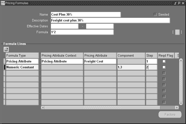

算式によって、価格設定エンジンが品目定価の決定に使用する数式を定義できます。算術演算子の完全な補数および数値オペランドを使用できます。
算式を処理するとき、価格設定エンジンは算式にリンクされている価格表明細を探します。次に、数式を適用して最終的な定価を生成します。基本価格設定では、算式は定数です。つまり、算式を使用するには、コンカレント・マネージャのジョブを実行し、算式の変数にデータを事前に設定する必要があります。

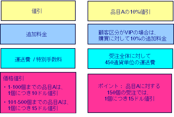

モディファイアを使用すると、受注に対する正味販売価格に達するように定価を増減できます。モディファイアは、価格設定エンジンによって自動的に適用するか、または手動で入力できます。また、正しく設定されたモディファイアは上書きできます。
モディファイアは、1つ以上のモディファイア明細を含むヘッダー・リージョンで構成されます。次の3種類のモディファイア・ヘッダーを定義できます。
値引
追加料金

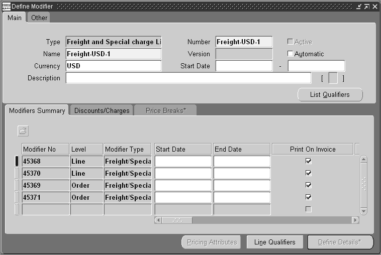

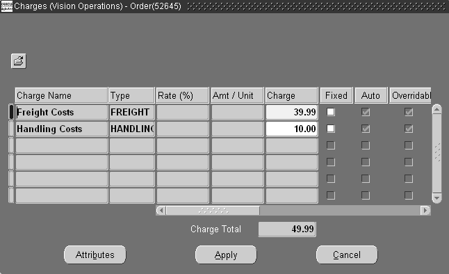

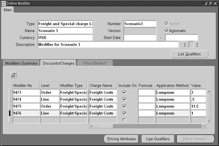

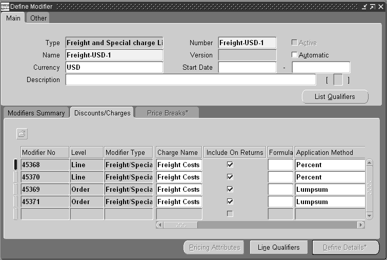

Oracle Order Managementの運送費および特別手数料機能では、出荷、受注、コンテナまたは搬送に関連付けられた費用を取得、格納、更新および表示できます。このような受注に対する手数料は、項目別に分けるかまたは要約できます。この機能には、請求用に顧客の手数料情報をOracle Receivablesに渡す機能も含まれます。
運送費と特別手数料を使用するときは、運送費と特別手数料を価格設定モディファイアとして設定します。価格設定エンジンによって、認定済の運送費と特別手数料が受注明細に適用されます。運送費と特別手数料の適用は表示できます。Order Managementでは出荷時に費用が取得され、手数料に換算されます。運送費と特別手数料は請求書に表示されます。「運送費および特別手数料に対する価格設定モディファイアの設定」を参照してください。

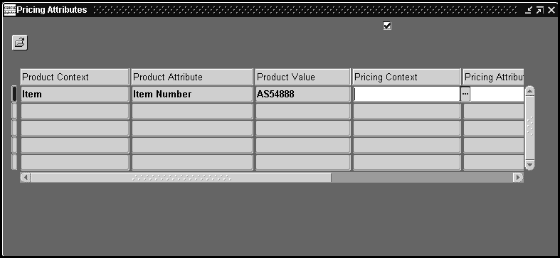

基本価格設定を備えたOrder Managementには、価格設定属性がシードされています。シード済の属性については、付録を参照してください。受注明細ごとに価格設定属性を1つ使用できます。「属性管理におけるコンテキストと属性の概要」を参照してください。

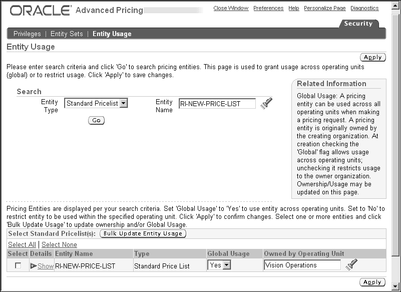

エンティティ使用: 価格設定エンジンのコール中に使用できるように、エンティティの使用を1つまたはすべての営業単位に付与します。
グローバル使用: 「グローバル使用」が「Yes」に設定されている価格設定エンティティは、すべての営業単位間で受注処理に使用できます。「No」が選択されている場合、エンティティ使用はその価格設定エンティティを作成した営業単位または所有している営業単位に限定されます。

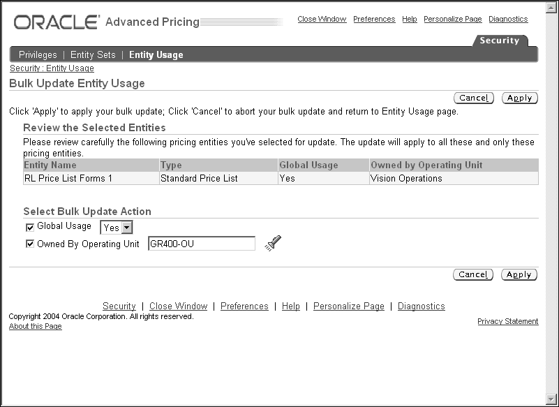

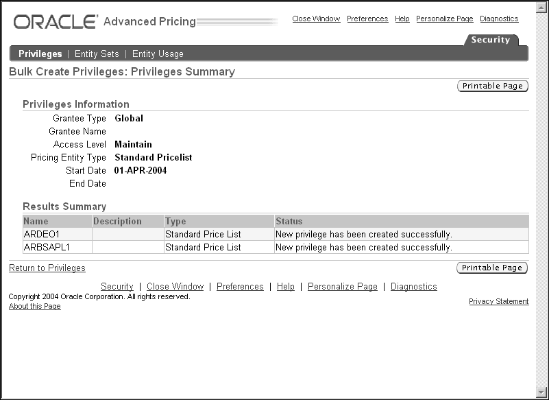

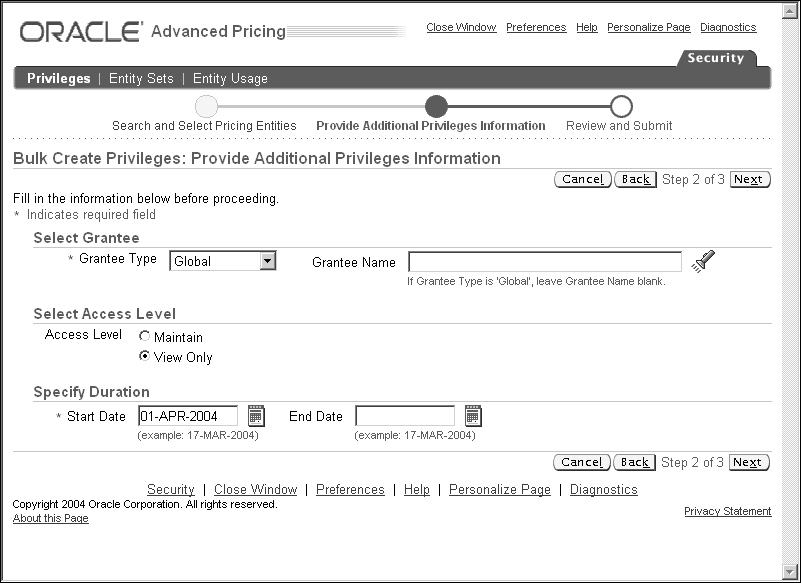

営業単位への価格設定エンティティの所有権の割当(「エンティティ使用」ページ)
次のステップは、既存の価格表とモディファイアを営業単位に割り当てることです。「グローバル使用」設定も選択できます。エンティティが特定の営業単位に限定されるか、全営業単位間で使用可能になるかは、この設定によって決まります。詳細は、「営業単位への価格設定エンティティの所有権の割当(「エンティティ使用」ページ)」を参照してください。

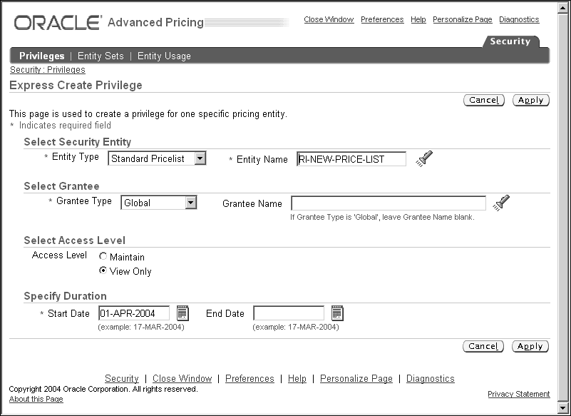

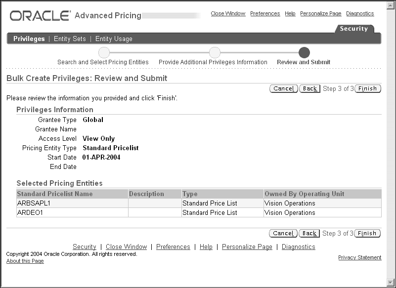

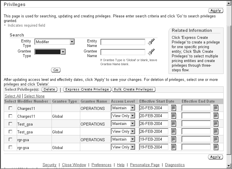

権限の作成(「権限」ページ)
次のステップは、全営業単位のユーザー全員に権限を割り当てることです。セキュリティ権限を使用して、価格設定エンティティの表示または保守(あるいはその両方)に必要なアクセス権限を提供できます。詳細は、「権限の作成」を参照してください。

「エンティティ使用」ページにナビゲートして次の操作を実行します。
価格表やモディファイア・リストなどの価格設定エンティティに営業単位の所有権を割り当てます。
「グローバル使用」に値「Yes」または「No」を割り当てます。
注意: エンティティ・セット機能は、基本価格設定では使用できません。Oracle Advanced Pricingでのみ使用可能です。
「検索」リージョンで検索基準を選択します。
「エンティティ・タイプ」: 「標準価格表」または「モディファイア」などのエンティティ・タイプを選択します。
「エンティティ名」: オプションで、エンティティ名を入力して特定の価格表またはモディファイアを検索します。
「適用」をクリックして、ページの「結果」リージョンに検索結果を表示します。リストされるエンティティごとに次の情報が表示されます。
「詳細」: 「展開」アイコンをクリックすると、選択したエンティティについて有効ステータス、開始日、終了日、摘要および通貨などの詳細が追加表示されます。
「エンティティ名」: 選択したエンティティを識別する一意の名前が表示されます。
「タイプ」: 「標準価格表」や「モディファイア」など、選択したエンティティ・タイプの摘要です。
「グローバル使用」: 価格設定エンティティの現行の使用ステータスを示します。
「営業単位により所有」: エンティティに関連付けられている営業単位の名前が表示されます。
注意: 新規アップグレードまたは新規インストールの場合、「グローバル使用」ボックスは「Yes」(選択状態)で、「営業単位により所有」フィールドは空白です。
「結果」リージョンに表示されたエンティティごとに、「グローバル使用」と「営業単位により所有」の値を割り当てることができます。複数の価格設定エンティティを一括変更するには、「エンティティ使用の一括更新」機能を使用します。詳細は、「価格設定エンティティ使用の一括更新」を参照してください。
エンティティを全営業単位で使用可能にするには、「グローバル使用」に「Yes」を選択します。または、「No」を選択して、エンティティの使用を指定の営業単位内に限定します。
「営業単位により所有」フィールドで営業単位を選択します。
「適用」をクリックして変更内容を保存します。
エンティティ使用の一括更新機能を使用すると、すべての価格表に同じ営業単位を割り当てるなど、複数の価格設定エンティティに対して同じ変更を行うことができます。
「エンティティ使用の一括更新」ページにナビゲートします。
「グローバル使用」ボックスで次のいずれかを選択します。
「Yes」: 選択したエンティティのグローバル使用を「Yes」に設定します。
「No」: 選択したエンティティのグローバル使用を「No」に設定します。
詳細は、「「グローバル使用」と「グローバル」ボックス」を参照してください。
「営業単位により所有」ボックスを選択して営業単位を指定し、すべてのエンティティを指定の営業単位で更新します。
「適用」をクリックします。正常に適用された場合は、エンティティ使用が正常に一括更新されたことを示す確認メッセージが表示されます。
セキュリティ権限を作成して、各価格設定エンティティにアクセスできるユーザーとそのアクセス・レベルを定義できます。また、特定の顧客、顧客グループまたは指定の顧客階層レベルの価格設定エンティティについて、特定のユーザーまたはユーザー・グループによるアクセスを制限するルールを定義することもできます。
注意: セキュリティ権限を付与するには、「Oracle Pricing管理者」職責が割り当てられている必要があります。
セキュリティ権限を使用すると、次の操作を実行できます。
機能ユーザーに次のレベルでアクセス権限を付与します。
「グローバル」: 価格設定メニューへのアクセス権限を持つユーザー全員を含みます。
「営業単位」: 指定の営業単位に所属するユーザーを含みます。
「職責」: 指定の職責に所属するユーザーを含みます。
「ユーザー」: 特定のユーザーを指定します。
アクセス・レベルとして「表示専用」または「保守」を付与します。
一時的なアクセス権限を(監査人や一時従業員などに)付与し、自動的な有効開始日と有効終了日を指定します。
新規に作成された価格設定エンティティにデフォルトのセキュリティ権限を付与します。詳細は、「新規の価格設定エンティティに関するデフォルトのセキュリティ・プロファイル・オプションの設定」を参照してください。
次の設定ページを使用して権限を割り当てることができます。
「権限」ページ: 既存の権限を検索して更新できます。
「権限簡易作成」ページ: 特定の価格設定エンティティについてアクセス権限を作成できます。
「権限一括作成」ページ: 複数の価格設定エンティティを選択し、被付与者のアクセス権限を作成できます。

「権限」ページにナビゲートします。
「検索」リージョンでエンティティ・タイプを選択します。オプションで、エンティティ名、被付与者タイプまたは被付与者名などの検索基準を追加選択して、検索結果をフィルタします。「エンティティ名」または「被付与者名」に使用可能な値を表示するには、「検索」アイコンをクリックします。
「進む」をクリックして「権限」ページに検索結果を表示します。
「結果: 権限」ページ
「結果: 権限」リージョンに「データが存在しません。」というメッセージが表示される場合、そのエンティティに対する権限は存在しません。
検索結果が表示された場合は、「結果: 権限」リージョンで権限を直接表示または更新できます。
権限を取り消すには、削除する行を選択して「削除」をクリックします。
アクセス・レベルを割り当てるか更新するには、「保守」または「表示専用」を選択します。
「有効開始日」と「有効終了日」を入力または更新し、「適用」をクリックして変更内容を保存します。
特定の価格設定エンティティに対する権限を作成するには、エンティティを選択し、「権限簡易作成」ボタンをクリックして「権限簡易作成」ページを表示します。
「セキュリティ・エンティティの選択」リージョンで、権限を付与する価格設定エンティティのエンティティ・タイプとエンティティ名を選択します。
「被付与者の選択」リージョンで、次のいずれかの被付与者タイプと被付与者名を選択します。
「職責」: 「価格設定ユーザー」、「ゲスト・ユーザー」などの特定の職責に権限を付与します(「被付与者名」は特定のビジネスの設定に依存します)。
「ユーザー」: 特定のユーザー(価格設定部門のJohn Smithなど)に権限を付与します。
「グローバル」: 被付与者タイプが「グローバル」の場合は、「被付与者名」を空白にします。これにより、その権限は価格設定メニューへの機能アクセス権限を持つユーザー全員が使用可能になります。
「営業単位」: 特定の営業単位に権限を付与します。たとえば、「Vision1」を選択すると、営業単位Vision1に所属するユーザー全員に権限が付与されます。
「アクセス・レベルの選択」リージョンで、被付与者に付与するアクセス・レベルを選択します。
「保守」: ユーザーは価格設定エンティティを削除、表示および更新できます。
「表示専用」: ユーザーは価格設定エンティティを表示できますが更新できません。
「期間の指定」リージョンで開始日と終了日を選択します。たとえば、一時従業員に一時的なアクセス権限を付与するために、「開始日」に2004年7月2日、「終了日」に2004年8月31日と入力できます。また、システム日付を受け入れることも可能です。
「適用」をクリックします。

「次」をクリックして「一括作成権限: 追加権限情報の指定」ページを表示します。
「被付与者タイプ」で次のいずれかを選択し、関連付けられている被付与者名を選択します。「被付与者名」に使用可能な値を表示するには、「検索」アイコンをクリックします。
「グローバル」: 被付与者タイプが「グローバル」の場合は、「被付与者名」を空白にします。これにより、その権限は複数の営業単位にまたがってユーザー全員が使用可能になります。
「営業単位」: 特定の営業単位に権限を付与します。たとえば、「Vision1」を選択すると、営業単位Vision1に価格設定エンティティが割り当てられます。営業単位Vision1に所属していないユーザーは、この価格設定エンティティにアクセスできません。
「期間の指定」リージョンで開始日と終了日を選択します。たとえば、夏期従業員に一時的なアクセス権限を付与するために、「開始日」に2004年7月2日、「終了日」に2004年8月31日と入力できます。また、システム日付を受け入れることも可能です。
「次」をクリックして「一括作成権限: レビューおよび発行」ページを表示します。
変更を発行する前に、次のリージョンの情報をレビューします。
「権限情報」リージョン: 権限情報が表示されます。
「選択した価格設定エンティティ」リージョン: 「権限情報」リージョンに表示された権限の付与対象となる価格設定エンティティについて「エンティティ名」、「摘要」、「タイプ」、「営業単位により所有」が表示されます。
変更が必要な場合は、「戻る」をクリックします。または、「取消」をクリックして処理を完全に中止します。
「終了」をクリックします。「一括作成権限: 権限要約」ページに権限情報と結果要約が表示されます。

次のウィンドウには、在庫品目IDが表示されています。品目AS54888は、この特別な価格表の唯一の品目として示されています。「価格設定属性」をクリックすると、作成された価格設定属性の3が表示されます。
「価格表」ウィンドウ
このウィンドウには、価格設定コンテキストNRCONTEXT、価格設定属性NRATTR1が表示されています。価格設定属性の値はこのウィンドウで入力できます。続いて、この製品の受注で、価格表NH23を使用して、品目AS54888に関連付けられている価格設定属性の値の問合せが行われます。
「価格表」ウィンドウ: 「価格設定属性」

算式と呼ばれる数学式を作成できます。価格設定エンジンでは、この算式が品目の定価の計算とその品目に適用する値引の計算に使用されます。算式を使用して、次の処理を実行できます。
価格表に価格を入力するかわりに、計算に基づいて価格を作成します。
価格調整値を計算します。たとえば、算式を値引明細に添付して、価格設定エンジンで運送費と特別手数料を計算するように指定できます。
これにより、各算式の使用方法を決定し、各算式のネーミングや摘要に関する制御を設定することで、様々なビジネス・ニーズに対応できます。
注意: 基本価格設定で使用できるのは、定数算式のみです。新規の算式を作成したり既存の算式を更新した場合は、コンカレント・プログラム「算式パッケージのビルド」を実行する必要があります。

価格調整、運送費と特別手数料、簡単な値引と追加料金の設定には、「モディファイアの定義」ウィンドウを使用します。モディファイア・リストには1つ以上のモディファイア明細が含まれています。モディファイアには、リスト・レベルと明細レベルのコンポーネントがあります。
モディファイアのリスト・レベルと明細レベルでクオリファイアを定義して、そのモディファイアに対する顧客の適格性を定義できます。モディファイア・レベル、製品と製品グループ、属性も、適用されるモディファイアの決定に役立ちます。基本価格設定では、価格設定フェーズ、非互換グループおよびバケットがデフォルト値です。価格設定エンジンは、ボリューム値引および価格調整をコール側アプリケーションに戻します。
参照

基本価格設定では、3つのモディファイア・リスト・タイプを作成できます。
値引リスト
運送費および特別手数料リスト
追加料金リスト
基本価格設定では、4つのモディファイア明細タイプを使用できます。
値引: マイナスの価格調整を作成します。
「運送および特別手数料」: 搬送先への出荷品の移送に関して顧客請求に適用される金額。詳細は、「運送費および特別手数料に対する価格設定モディファイアの設定」を参照してください。
「価格分岐ヘッダー」: 品目数量または品目金額に基づいて価格値引を作成します。
「追加料金」: プラスの価格調整を作成します。
値引および価格値引は、値引リスト・モディファイアに対して定義できます。同様に、追加料金リストには、追加料金および価格値引を定義できます。運送費と特別手数料は、運送費と特別手数料のリストからのみ使用可能です。次の図に4つのモディファイア・タイプを示します。
4つのモディファイア・タイプ

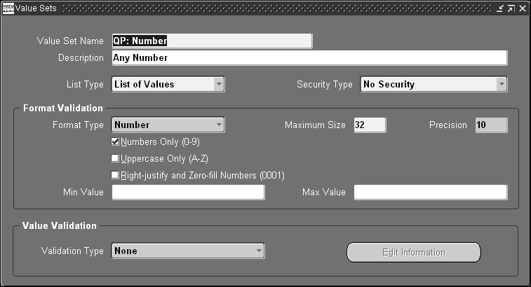

「値セット」フィールドから値を選択して、属性の有効値の範囲を定義します。「データ型」の値は、値セットが数値(「番号」)であるか文字(「文字」)であるかを示します。
また、新規の値セットを作成するか既存の値セットを表示するには、「値セット」をクリックして「値セット」ウィンドウを表示します。
「値セット」ウィンドウ
新規の値セットを作成した場合は、「値セット」フィールドから新規に作成した値を選択できます。

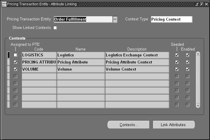

コンテキストと属性を作成した後、属性グループを特定の価格設定取引エンティティ(PTE)にリンクできます。
参照
価格設定ウィンドウで使用されている属性は、削除できません。

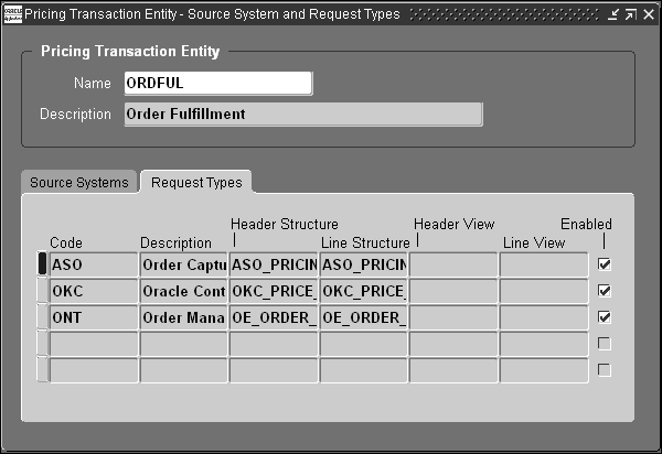

コンテキストと属性を特定のPTEの価格設定ウィンドウで使用できるように、そのPTEにコンテキストと属性の組合せをリンクする必要があります。各PTEには、属性の固有の組合せがあります。価格設定取引エンティティの詳細は、「価格設定取引エンティティ情報の表示」を参照してください。
価格設定取引エンティティに価格設定属性をリンクする手順は、次のとおりです。
「価格設定取引エンティティ-属性リンク」ウィンドウにナビゲートします。
「オーダー管理」などの価格設定取引エンティティを選択します。価格設定取引エンティティを検索するには、「検索」アイコンをクリックします。
コンテキスト・タイプとして「価格設定コンテキスト」を選択します。
オプションでリンクしたコンテキストの表示ボックスを選択すると、選択した価格設定取引エンティティに割り当てられているコンテキストのみが表示されます。
「コンテキスト」リージョンに、「価格設定取引エンティティ」および「コンテキスト・タイプ」で選択した基準と一致するコンテキストが表示されます。
「コンテキスト」リージョンで、属性をPTEにリンクするコンテキストを選択します。PTEへ割当ボックスが選択されていない場合、指定のPTEではそのコンテキストの属性が作成または選択されていません。

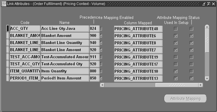

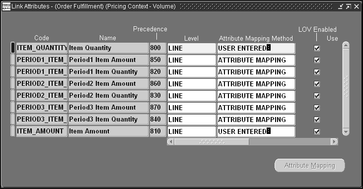

リンク属性をクリックしてリンク属性ウィンドウを表示します。
リンク属性ウィンドウ
PTEにリンクする属性のコードを選択します。
「LINE」など、属性のソース・レベルを決定する属性レベルを選択します。
属性マッピング手法としてUSER ENTEREDを選択します。
属性を価格設定ウィンドウの値リストに表示する場合は、「値リスト使用可」を選択します。
リンク属性ウィンドウ(続き)
属性間ピング可能ボックス: このフィールドは、基本価格設定では表示のみのフィールドです。
属性マッピング使用可: このフィールドは、基本価格設定では表示のみのフィールドです。属性が属性マッピングに使用されるかどうかを示します。すべてのシード済属性の場合、不要な属性のマッピングを回避するために、このボックスの選択は解除されています。
属性マッピング・ステータス: このフィールドは、基本価格設定では表示のみのフィールドです。このボックスは、マップ済属性用のBuild_Contexts APIを生成するコンカレント・プログラムにより自動的に選択(または選択が解除)されます。
設定で使用ボックス: 属性が価格表、モディファイア、算式またはクオリファイアなどの有効な価格設定に使用されるかどうかを示します。
作業内容を保存します。これで、属性が価格設定取引エンティティにリンクされました。
注意: 新規にリンクしたコンテキストを「価格設定取引エンティティ-属性リンク」ウィンドウに表示できます。PTEへ割当ボックスは、コンテキストとその属性がPTEに割当済かどうかを示します。作成した属性は、価格設定ウィンドウに表示できます。
オプションで、「コンテキスト」をクリックして新規のコンテキストを作成するか、既存のコンテキストを更新、有効化または表示します。

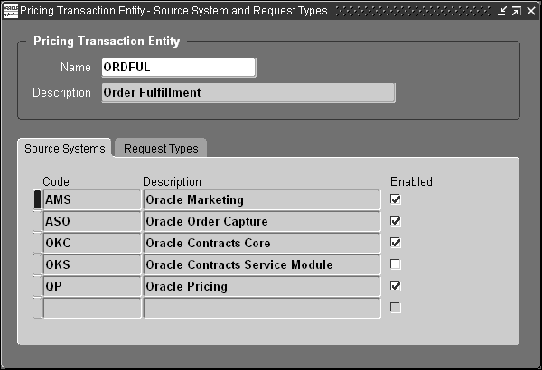

価格設定取引エンティティ(PTE)は、同じ設定データおよび属性を指すアプリケーションのグループで構成されます。PTEには、要求タイプとソース・システムが含まれます。
ソース・システム: 価格設定データを取得するアプリケーション。たとえば、iStore、Oracle Pricing、Oracle Marketingではモディファイアが生成されます。これらのアプリケーションをソース・システムとして使用できます。
要求タイプ: 価格設定の対象となる取引のタイプを識別します。
同じ価格設定取引エンティティに属している全アプリケーションで、同じ属性セットを使用できます。このため、同じデータを共有するアプリケーションでは、要求タイプに関係なく品目に対して常に同じ価格が表示されます。
価格設定取引エンティティにコンテキストと属性を割り当てると、検索エンジンではその価格設定取引エンティティに対して定義済のソース・システムで生成された設定データのみを評価すればよいため、検索パラメータが絞り込まれます。
注意: 基本価格設定では、「価格設定取引エンティティ-「ソース・システム」と「要求タイプ」ウィンドウは表示専用です。指定した価格設定取引エンティティの要求タイプとソース・システムは表示できますが、更新はできません。

価格設定取引エンティティ(PTE)を表示する手順は、次のとおりです。
「価格設定取引エンティティ-「ソース・システム」と「要求タイプ」ウィンドウにナビゲートします。
基本価格設定では、このウィンドウは表示専用のため、指定した価格設定取引エンティティの要求タイプとソース・システムを表示することはできますが、更新はできません。
「ソース・システム」タブをクリックします。
ソース・システムでは、設定データを生成するアプリケーション(Oracle Pricingなど)を定義します。「ソース・システム」タブには次のフィールドを表示できます。
「コード」と「摘要」: ソース・システム・アプリケーションの短縮名と摘要です。
「使用可」ボックス: ソース・システムが定義済PTEに対して有効かどうかを示します。
「要求タイプ」タブをクリックします。
「価格設定取引エンティティ-「ソース・システム」と「要求タイプ」ウィンドウ: 「要求タイプ」タブ
「コード」と「摘要」: 要求タイプの短縮名と摘要です。
ヘッダー構造、明細構造、「ヘッダー表示」または「明細表示」(あるいはそのすべて): データのマッピング用に定義されたグローバル・レコード構造またはビューを含む要求タイプが表示されます。
「使用可」ボックス: 要求タイプが有効かどうかを示します。
注意: 複数の価格設定取引エンティティに対する要求タイプは作成できません。
マッピング・ルールが定義されている要求タイプは削除できません。指定した価格設定取引エンティティの設定に使用されているソース・システムは削除できません。

簡単な運送費を作成して受注に適用する手順は、次のとおりです。
「モディファイアの定義」ウィンドウにナビゲートします。
「モディファイアの定義」ウィンドウ: 「メイン」タブ
タイプとして「運送費および特別手数料リスト」を選択します。
認識できる番号と名前を入力します。「番号」は数字でなくてもかまいません。
モディファイアが受注に自動的に適用されるように、「自動」ボックスを選択します。
モディファイアの通貨、範囲(開始日と終了日)および摘要を選択します。
注意: オプションで、モディファイアにクオリファイアを追加して、特定の属性を持つ受注または明細にのみ手数料を適用できます。ただし、このシナリオでは、運送費が常に適用されるため、クオリファイアは作成しません。
次に、運送費と取扱手数料についてモディファイア明細を1つずつ追加します。「モディファイア」ウィンドウの下部にある「モディファイア要約」タブにモディファイア明細を入力します。
1行目にユーザー定義のモディファイア番号を入力します。
「受注」または「明細」レベルを選択して、モディファイアを受注レベルと明細レベルのどちらで適用するかを指定します。この例では、「受注」を選択します。
「モディファイア・タイプ」では、デフォルトで「運送費/特別手数料」が選択されます。
オプションで開始日と終了日を入力します。
手数料がユーザー介入なしで適用されるように「自動」を選択します。
適用された手数料の金額を承認済ユーザーが変更できるように、「上書き」ボックスを選択します。
手数料の適用時期を制御する価格設定フェーズを選択します。
受注レベル・モディファイアの場合は「ヘッダー・レベル手数料」、明細レベル・モディファイアの場合は「明細手数料」を選択します。
「値引/手数料」タブで手数料詳細を入力します。
「モディファイアの定義」: 「値引/手数料」タブ
「手数料タイプ」フィールドから「運送費」を選択します。
「返品時に含む」を選択し、この手数料を各受注から作成される返品にコピーします。
適用方法として「総額」を選択し、値$39.99を入力します。
第2の明細も、最初の明細と同じ設定を使用して「モディファイア要約」タブ・リージョンに入力します。
「値引/手数料」タブで、手数料名として「手数料」を選択します。
「返品時に含む」を選択(または選択を解除)します。
適用方法として「総額」を選択し、値10($10.00)を入力します。
作業内容を保存します。運送費の詳細を示す明細と取扱手数料を示す明細を1つずつ含む基本的な運送費および特別手数料モディファイアが作成されます。

「受注」の「メイン」タブの「合計」領域に、手数料$49.99が表示されます。これは、運送費$39.99と取扱手数料$10.00の総額です。
適用済の手数料を表示するには、「処理」ボタン→「手数料」の順に選択して「手数料」ウィンドウを表示します。次の2つの適用済運送費を表示できます。
手数料名 = 運送費、金額 = $39.99
手数料名 = 処理費用、金額 = $10.00
「手数料」ウィンドウ
注意: 適切な(「OM: 手数料設定権限」プロファイル・オプションの設定に基づく)セキュリティ権限を持つユーザーは、新規の金額、事由および注釈を入力して「適用」をクリックすると手数料の金額を上書きできます。

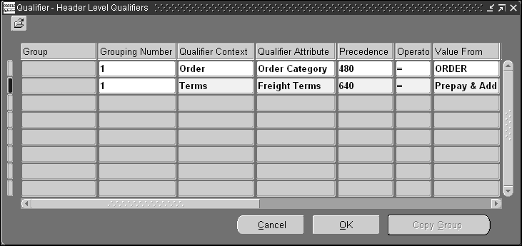

このシナリオでは、前述のシナリオで設定したモディファイアに簡単なクオリファイアを追加できます。「モディファイア」ウィンドウを選択し、前項で設定したモディファイア・リストを問い合せます。ここでは、モディファイア明細に対して2つの変更を行います。最初に再び「自動」にして、それぞれのクオリファイアを指定します。
モディファイアのクオリファイアを設定するときに、モディファイア・リストのヘッダー・レベルまたは明細レベルでクオリファイアを選択します。リストのヘッダー・レベルで選択したクオリファイアは、そのリストに定義されている全モディファイア明細に適用されます。この方法は、リストのヘッダーで共通のビジネス・ルールを1回指定するのみでよいため便利です。リストの明細レベルで指定したクオリファイアは、そのモディファイア明細固有です。この方法は、リスト上のすべての手数料ではなく、その手数料の1つに固有のルールが必要な場合に使用します。
このシナリオでは、このリストの両方の手数料に適用するヘッダー・レベル・クオリファイアを設定します。
クオリファイアを使用して受注レベルの自動手数料を設定する手順は、次のとおりです。
「モディファイアの定義」ウィンドウの上部にある「クオリファイア」ボタンをクリックし、「クオリファイア - ヘッダー・レベル・クオリファイア」ウィンドウを表示します。
注意: 設定した事前定義済のクオリファイア・グループがウィンドウに表示されます。このシナリオでは、これらのクオリファイア・グループを選択しないでください。かわりに、「OK」をクリックして「クオリファイア - ヘッダー・レベル・クオリファイア」ウィンドウを表示します。
グループ化番号として1を入力します。
クオリファイア・コンテキストとして「受注」と入力します。
クオリファイア属性として「受注カテゴリ」を選択し、デフォルトの優先値を受け入れます。
演算子として「=」、「値 自」で「受注」を選択します。
同様に、運送条件に関する第2のクオリファイアを入力します。
新規の受注を作成し、ヘッダーで運送条件として「前払いおよび追加」を選択します。「明細」タブを選択し、明細を1つまたは2つ入力して受注を保存します。シナリオ1で完了した受注ヘッダー・レベルで、2つの手数料が自動的に適用されたことがわかります。「受注」の「メイン」タブで「手数料合計」を調べるか、「処理」→「手数料」の順にクリックして手数料詳細を表示し、手数料が適切であることを確認します。
異なる運送条件を指定して別の受注を入力し、手数料が適用されていないことを確認すると、クオリファイアが機能していることを確認できます。
会社の運送方針が次のように定義されているとします。
「通常」搬送方法の受注ごとに、運送費として$3.00の手数料が自動的に適用されます。
「通常」搬送の場合は、数量当り$0.50の追加運送費が適用されます。
「特別」搬送の場合は、受注当り$11.50の手数料と数量当り$1.00の追加手数料が適用されます。
「通常」搬送と「特別」搬送との差異は、運送業者や輸送会社に応じて異なります。これは、様々な方法で実装可能な「受注ヘッダー」で「出荷優先度」としてモデル化されます。
自動適用を指定し、クオリファイアに出荷優先度を指定したリスト明細を使用して、運送費および特別手数料リストを1つ設定します。
「自動」ボックスを選択して新規の運送費および特別手数料リストを設定します。リスト・クオリファイアを割り当てないでください。次に、4つのリスト明細を入力します。
最初の2つは、「通常」出荷優先度で適格となるように設定します。
次の2つは、「特別」出荷優先度で適格となるように設定します。
リスト明細のペアごとに、明細の一方は受注レベルで総額として計算され、他方は明細レベルで数量当りの金額として計算されます。いずれも、手数料名は運送費となります。
次の図に、図の後に示すモディファイア明細セットが設定されている「モディファイアの定義」ウィンドウの「値引/手数料」タブを示します。
「モディファイアの定義」ウィンドウ: 「値引/手数料」タブ
次の表に、設定に使用したクオリファイアを示します。第2のクオリファイアにより、これらの手数料は返品明細ではなく受注明細にのみ適用されます。
| グループ化番号 | クオリファイア・コンテキスト | クオリファイア属性 | 優先 | 演算子 | 値 自 |
| 1 | 受注 | 出荷優先度コード | <デフォルトを受入れ> | = | 通常 |
| 1 | 受注 | 明細カテゴリ | <デフォルトを受入れ> | = | 受注 |
新規の受注を作成し、ヘッダーで出荷優先度として「通常」を選択します。「明細品目」タブを選択し、複数の明細を入力して受注を保存します。$3.00のヘッダー手数料が適用されたことがわかり、明細ごとに品目当り0.50の明細手数料も表示されます。「受注」の「メイン」タブに手数料合計を表示し、「明細」タブの「価格設定」タブに各明細の手数料合計を表示して、手数料が適切であることを確認します。
出荷優先度に「特別」を指定して別の受注を入力し、適用される手数料が増加したことを確認して、クオリファイアが機能していることを確認できます。ヘッダーで$11.50、明細の単位数量ごとに$1.00が適用されています。

換算処理を機能させるには(マークアップなしの直接費用換算を実行する場合にも)、換算アルゴリズムを指定して価格設定算式を設定し、その算式を手数料モディファイアの設定時に使用する必要があります。たとえば、最終手数料(運送費+30%など)を取得するために、原価に30%のマークアップを適用する必要があるとします。
Oracle Pricingには、運送費の設定時に使用できるように、次の2つのタイプのシード済算式も用意されています。
費用から手数料への換算算式(単純転嫁算式)
費用から手数料マークアップへの算式(単純マークアップ算式)
「価格設定算式」ウィンドウにナビゲートします。
「価格設定算式」ウィンドウ
算式名、摘要、有効日(オプション)および算式の等式を入力します。
ステップ1をステップ2で乗算することを意味する等式1*2を入力します。
「算式明細」リージョンで、ステップを使用して価格設定属性「運送費」が定数1.3で乗算されるように定義します。
この算式を使用するため、システムでは出荷確認時に割り当てられた運送費(ステップ1)が定数1.3(130%)(ステップ2)で乗算され、最終運送費が算出されます。

まず、価格設定算式を設定して運送費XXという名前を付けます。「算式設定」ウィンドウにナビゲートし、次の情報を入力します。
| 名称 | 摘要 | 算式 |
| 運送費XX | 運送費 | 1 + 2 |
「算式明細」リージョンに次の情報を入力します。
| 算式タイプ | 価格設定属性コンテキスト | 価格設定属性 | 構成部品 | ステップ |
| 価格設定属性 | 価格設定属性 | 運送費 | <空白> | 1 |
| 定数 | <空白> | <空白> | 50 | 2 |
価格設定属性には、数量、品目、運送費など、品目の価格設定に使用する属性を指定できます。この算式を設定する目的は、出荷時に割り当てられる運送費に値上を適用することです。この算式では、出荷確認時に割り当てられた運送費(ステップ1)に$50(ステップ2)が加算され、最終運送費が算出されます。
いずれかの価格設定モディファイアで算式「運送費XX」を選択すると、モディファイアで定義したとおり明細レベルまたはヘッダー・レベルで運送費に$50が加算されます。
「モディファイアの定義」ウィンドウにナビゲートし、受注に表示する必要のある運送費と特別手数料の価格設定モディファイアを設定します。
| タイプ | 番号 | 名称 | 自動 |
| 運送費/特別手数料 | <ユーザー定義> | <ユーザー定義> | <選択> |
次に、「モディファイア要約」タブを選択します。最初の明細のモディファイアには、「運送費XX」の算式を使用します。次の情報を入力します。
| レベル | モディファイア・タイプ | 自動 | 上書き | フェーズ |
| 明細 | 運送費/特別手数料 | <選択> | <選択を解除> | 明細手数料 |
「値引/手数料」タブを選択して次のように入力します。
| 手数料タイプ | 算式 | 適用方法 | 値 |
| 運送費 | 運送費XX | 総額 | <空白> |
「価格設定算式」ウィンドウで設定した算式が使用されることに注意してください。運送費金額は出荷確認時に出荷部門で入力されるため、「値」列はNULLになります。
さらに次の2つのモディファイア明細を作成する必要があります。
運送費用の明細を1つ
取扱手数料用の明細を1つ
この2つの明細により、Shippingで実際の運送費が入力されなかった場合に、これらの手数料の標準デフォルト金額が設定されます。
「モディファイア要約」タブで、運送手数料明細情報を次のように入力します。
「値引/手数料」タブで、運送手数料明細情報を次のように入力します。
| 運送費 | <空白> | 総額 | 300 |
このプロセスを取扱手数料について繰り返します。
次のように入力します。
「モディファイア番号」: NULL
「レベル」: 明細
「モディファイア・タイプ」: 運送および特別手数料
「開始日」: NULL
「終了日」: NULL
「自動」: 選択
「上書」: 選択を解除
「値引/手数料」タブで次の情報を入力します。
「手数料タイプ」: 運送費
「算式」: NULL
「適用方法」: 総額
「値」: 10
このモディファイア明細により、請求書は受注当り金額$10の取扱手数料を含むように変更されます。標準取扱手数料は自動的に請求され、受注入力時や出荷確認時の手動入力は不要です。
入力を完了した「モディファイア要約」ウィンドウは、次のようになります。
| 明細 | 運送費/特別手数料 | <選択> | <選択> | 明細手数料 |
入力を完了した「値引/手数料」ウィンドウは、次のようになります。
| 処理費用 | <空白> | 総額 | 10 |
次に、リスト・クオリファイアと明細クオリファイアを設定する必要があります。この例では、リスト・クオリファイアを使用して、運送条件が「前払いおよび追加」の受注にモディファイアを適用します。明細クオリファイアを使用すると、価格設定エンジンでは処理ステータス(出荷可能、出荷済など)に従って受注明細にモディファイアを適用できます。出荷確認まで受注ステータスは「出荷可能」になっており、Oracle Order Entryの「手数料」ウィンドウには標準運送手数料($300)が表示されます。出荷確認後は受注ステータスが「出荷済」に変わり、実際の運送費 + 値上$50が適用されます。明細クオリファイアは、この機能のトリガーです。
モディファイアの定義ウィンドウで「リスト・クオリファイア」ボタンをクリックします。「クオリファイア・グループ」ウィンドウが表示された時点で「OK」をクリックします。
次のように入力します。
| 1 | 条件 | 運送条件 | <デフォルトを受入れ> | <デフォルトを受入れ> | 前払いおよび追加 |
受注は、リスト・レベル・クオリファイアに合格しなければ、明細レベル・クオリファイアで検査されません。明細クオリファイアでは、受注が運送手数料に適格となるように、さらに詳細な要件が追加されます。

前述した運送費および取扱手数料の設定が適切かどうかを確認するには、「受注パッド」にナビゲートして新規の受注を入力します。
「その他」タブをクリックし、運送条件が「前払いおよび追加」であることを確認します。これで、リスト・クオリファイアに合格します。
「明細」タブをクリックして明細を入力します。
「処理」ボタンをクリックして「手数料」を選択します。
「手数料」には、運送費$300と取扱手数料$10が表示されます。この金額は、モディファイアで設定したデフォルト値です。出荷確認時に出荷部門が実際の運送費を入力すると、運送経費が変更されます。
受注を記帳します。
「出荷取引」ウィンドウにナビゲートして実際の運送費を入力し、受注を出荷確認します。
「出荷」→「取引」の順にナビゲートして受注を検索します。
「処理」ボックスをクリックして「ピック・リリースの起動」を選択し、「進む」をクリックします。
また、ピック時または受注の出荷確認前に、搬送を自動作成してください。搬送の作成後に「搬送」タブをクリックします。受注明細が表示されない場合は、再び「クエリー・マネージャ」(フラッシュライト・アイコン)を使用して受注を検索します。受注明細が表示された時点で再び「処理」ボックスをクリックし、「運送費」を選択して「実行」ボタンをクリックします。
ここで出荷の実際の運送費を入力します。「原価タイプ」を「運送」に、「金額」を「200」に設定して「完了」をクリックします。
注意: 費用換算用のモディファイアには他の手数料を設定していないため、ここで他の原価タイプを入力しても、運送経費として表示されないことに注意してください。取扱手数料は設定しましたが、費用換算用には設定されていません。
再び「処理」ボックスをクリックし、「出荷確認」を選択して「実行」をクリックします。
「受注パッド」に戻って受注を検索します。手数料明細の合計が$260となっていることに注意してください。この金額は、運送費 = $250(実際の運送手数料 + 価格設定算式による$50の値上)、処理 = $10です。
