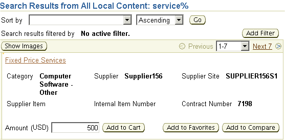

固定価格サービスの明細タイプを持つOracle Services Procurement品目の場合、検索結果には数量のかわりに編集可能な金額を表示できます。 この種の品目が存在するのは、Oracle Services Procurementのライセンスを取得して実装し、これらの品目(包括購買契約または購買依頼テンプレートに記載)をOracle iProcurementのカタログに抽出した場合です。
Oracle Services Procurement品目の例
この図は、数量のかわりに編集可能な金額500 USDが表示された固定価格のサービス品目を示しています。
注意: 依頼者が「金額」を編集できるのは、包括購買契約で「価格上書き」オプションが選択されている場合のみです。 このオプションが選択されていない場合、検索結果では「金額」が参照専用フィールドになります。
スキーマ編集を使用して記述子を検索結果で参照可能にするかどうかを制御している場合は、「単価」、「通貨」、「機能通貨価格」および「通貨」の各記述子により、「単価」の表示方法と同様に「金額」の表示方法も制御されることに注意してください。 次の表に、「検索結果表示」記述子プロパティの設定に応じた結果を示します。

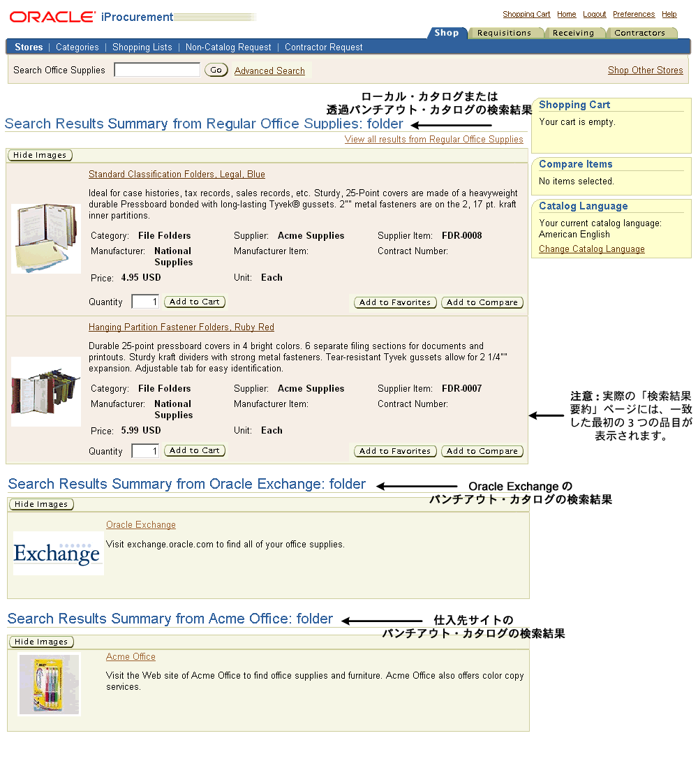

透過パンチアウトでは、依頼者が入力したキーワードが外部カタログ・サイトに送信されます。 外部カタログ・サイトの検索エンジンにより検索が実行され、一致する結果が「検索結果」ページに戻されます。
パンチアウト・カタログと情報カタログでは、設定時に定義したキーワードを使用して一致する品目が検索されます。 パンチアウト・カタログまたは情報カタログの設定時に、カタログにキーワードを関連付けます。このキーワードが検索基準として入力されると、関連付けられているカタログへのリンクが「検索結果」ページに表示されます。
「検索結果」ページ上の他のカタログ
この図は、ストアーに複数のカタログが含まれ、その1つ以上がパンチアウト・カタログまたは情報カタログである場合の、「検索結果」ページの表示状態を示しています。 パンチアウト・カタログまたは情報カタログの場合、「検索結果」ページにはカタログへのリンクが表示されます。
