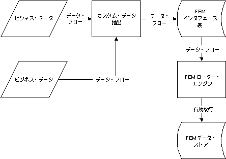

次のダイアグラムに、外部システムからEnterprise Performance Foundationデータベースへのビジネス・データ・フローを示します。
次の表に、インタフェース・データ・フロー定義を示します。
ビジネス・データ
顧客、製品および収益など、業務を記述するデータです。
カスタム・データ抽出
ビジネス・データをレガシー・システム(データ入力システムなど)からEnterprise Performance Foundationのインタフェース表に移動するプロセスです。
Enterprise Performance Foundationインタフェース表
アプリケーションで使用できるように公式なEnterprise Performance Foundationデータベースに移動される前の、ビジネス・データ用のステージング領域です。
Enterprise Performance Foundationローダー・プログラム
ローダー・プログラムにより、データがインタフェース表から公式なEnterprise Performance Foundationデータベースに移動します。
Enterprise Performance Foundationデータ・ストア
公式なEnterprise Performance Foundationデータベースです。Enterprise Performance Foundationデータ・ストアにあるデータは、ユーザーおよびアプリケーションが使用できます。

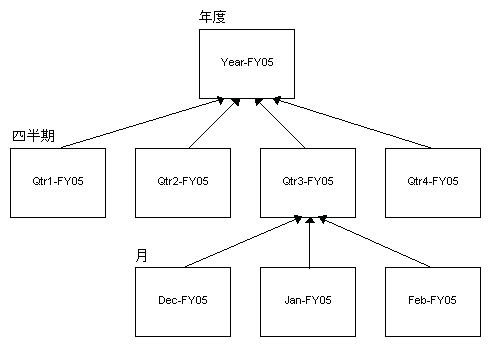

新規のカレンダ期間ディメンション・メンバーを作成するか、既存のカレンダ期間メンバーのプロパティと属性を更新する場合は、次の列を使用してインタフェース表に時間を指定します。
CALENDAR_DISPLAY_CODE(カレンダ)
各カレンダ期間メンバーは、1つのカレンダにのみ属します。通常、インストールではシステム全体でカレンダが1つのみ定義されています。ただし、より大規模な実装では、複数のカレンダを定義できます。したがって、カレンダ期間ディメンションのメンバーを識別するときには、常にカレンダを1つ提供する必要があります。「デフォルト・カレンダ」というシード済のカレンダが用意されており、それを使用できます。
DIMENSION_GROUP_DISPLAY_CODE(レベル)
これは、カレンダ期間が属しているレベルです。たとえば、28日、30日および31日にわたるカレンダ期間を「月」レベルに属する期間として指定し、24時間にわたるカレンダ期間を「日」レベルに属する期間として指定します。
CAL_PERIOD_END_DATE(終了日)
これは、カレンダ期間の終了日です。たとえば、2004年の3月の期間を指定するには、終了日を2004年3月31日とします。
CAL_PERIOD_NUMBER(期間番号)
これは、指定の会計年度中のカレンダ期間の相対番号です。期間番号は、同じレベルの期間に対するカレンダ期間の順序を指定する一意の番号です。
たとえば、会社の会計年度が6月から始まって翌年の5月に終了し、各期間が月の1日から始まって月の最終日に終了する場合、会計年度、レベル(ディメンション・グループ表示コード)、終了日および期間番号の関係は次のようになります。
モジュールの会計年度 | 期間名 | レベル(ディメンション・グループ) | 終了日 | 期間番号 |
2004 | May-FY04 | 月 | 31-May-2004 | 12 |
2005 | Jun-FY05 | 月 | 30-Jun-2004 | 1 |
2005 | Jul-FY05 | 月 | 31-Jul-2004 | 2 |
2005 | Aug-FY05 | 月 | 31-Aug-2004 | 3 |
2005 | Sep-FY05 | 月 | 30-Sep-2004 | 4 |
2005 | Oct-FY05 | 月 | 31-Oct-2004 | 5 |
2005 | Nov-FY05 | 月 | 30-Nov-2004 | 6 |
2005 | Dec-FY05 | 月 | 31-Dec-2004 | 7 |
2005 | Jan-FY05 | 月 | 31-Jan-2005 | 8 |
2005 | Feb-FY05 | 月 | 28-Feb-2005 | 9 |
2005 | Mar-FY05 | 月 | 31-Mar-2005 | 10 |
2005 | Apr-FY05 | 月 | 30-Apr-2005 | 11 |
2005 | May-FY05 | 月 | 31-May-2005 | 12 |
2005 | Qtr1-FY05 | 四半期 | 31-Aug-2004 | 1 |
2005 | Qtr2-FY05 | 四半期 | 30-Nov-2004 | 2 |
2005 | Qtr3-FY05 | 四半期 | 28-Feb-2005 | 3 |
2005 | Qtr4-FY05 | 四半期 | 31-May-2005 | 4 |
2005 | Year-FY05 | 年度 | 31-May-2005 | 1 |
2006 | Jun-FY06 | 月 | 30-Jun-2005 | 1 |

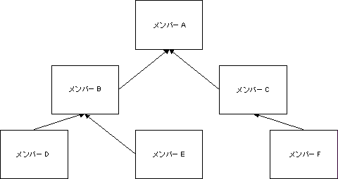

階層定義に含まれる親子関連ごとに、各HIER表に行を移入します。また、ローダーでは、階層のすべてのルート・ノードを識別するレコードを提供する必要があります。
たとえば、値セットディメンションの階層定義が次のとおりであるとします。
この階層の親子行は、_HIER_T表では次のようになります。
親値セット | 親表示コード | 子値セット | 子表示コード |
123 | A | 123 | A |
123 | A | 123 | B |
123 | A | 123 | C |
123 | B | 123 | D |
123 | B | 123 | E |
123 | C | 123 | F |
カレンダ期間ディメンションの場合、同じ階層が次のようになります。
親子関連表におけるカレンダ期間ディメンションの階層表現の違いは、メンバーの識別に4列が使用されることのみです。次に例を示します。
カレンダ表示コード | 親ディメンション・グループ | 親終了日 | 親期間番号 | 子ディメンション・グループ | 子終了日 | 子期間番号 |
Fiscal_Year | 年度 | 31-May-2005 | 1 | 年度 | 31-May-2005 | 1 |
Fiscal_Year | 年度 | 31-May-2005 | 1 | 四半期 | 31-Aug-2004 | 1 |
Fiscal_Year | 年度 | 31-May-2005 | 1 | 四半期 | 30-Nov-2004 | 2 |
Fiscal_Year | 年度 | 31-May-2005 | 1 | 四半期 | 28-Feb-2005 | 3 |
Fiscal_Year | 年度 | 31-May-2005 | 1 | 四半期 | 31-May-2005 | 4 |
Fiscal_Year | 四半期 | 28-Feb-2005 | 3 | 月 | 31-Dec-2004 | 7 |
Fiscal_Year | 四半期 | 28-Feb-2005 | 3 | 月 | 31-Jan-2005 | 8 |
Fiscal_Year | 四半期 | 28-Feb-2005 | 3 | 月 | 28-Feb-2005 | 9 |

時間は、次の列を使用してインタフェース・レコードに指定します。
CAL_PER_DIM_GRP_DISPLAY_CODE
カレンダ期間が属しているディメンション・グループです。
CAL_PERIOD_END_DATE
カレンダ期間の終了日です。
CAL_PERIOD_NUMBER
カレンダ期間のGL期間番号です。
次の表に、カレンダ期間の終了日、レベル(ディメンション・グループ表示コード)およびカレンダ期間番号の各列を示します。
CAL_PERIOD_END_DATE | CAL_PER_DIM_GRP_DISPLAY_CODE | CAL_PERIOD_NUMBER |
31-May-2004 | 月 | 12 |
30-Jun-2004 | 月 | 1 |
31-Jul-2004 | 月 | 2 |
31-Aug-2004 | 月 | 3 |
30-Sep-2004 | 月 | 4 |
31-Oct-2004 | 月 | 5 |
30-Nov-2004 | 月 | 6 |
31-Dec-2004 | 月 | 7 |
31-Jan-2005 | 月 | 8 |
28-Feb-2005 | 月 | 9 |
31-Mar-2005 | 月 | 10 |
30-Apr-2005 | 月 | 11 |
31-May-2005 | 月 | 12 |
31-Aug-2004 | 四半期 | 1 |
30-Nov-2004 | 四半期 | 2 |
28-Feb-2005 | 四半期 | 3 |
31-May-2005 | 四半期 | 4 |
31-May-2005 | 年度 | 1 |
30-Jun-2005 | 月 | 1 |

CAL_PERIOD_END_DATE、CAL_PERIOD_NUMBER、CALP_DIM_GRP_DISPLAY_CODE
FEM詳細クライアント・データ・ローダーでは、カレンダ期間メンバーを識別するために次の列が必要です。詳細は、「概要」を参照してください。
カレンダ期間が属しているレベル(ディメンション・グループ)です。
CAL_PERIOD_END_DATE
カレンダ期間の終了日です。
CAL_PERIOD_NUMBER
カレンダ期間の期間番号です。
