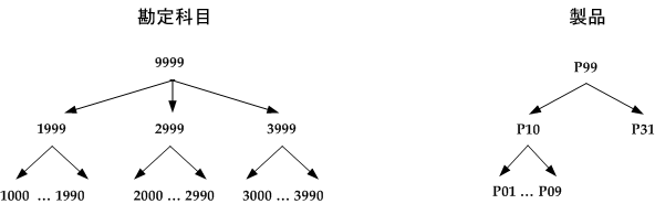

ディメンション1のユーザー定義ディメンション・ルールが、勘定科目セグメントと製品セグメントに基づいているとします。このルールでは、最初に勘定科目セグメント値、次に製品セグメント値を連結してメンバーを作成するように指定しています。
次のダイアグラムに、Oracle General Ledgerにおける両方のセグメントのセグメント階層を示します。

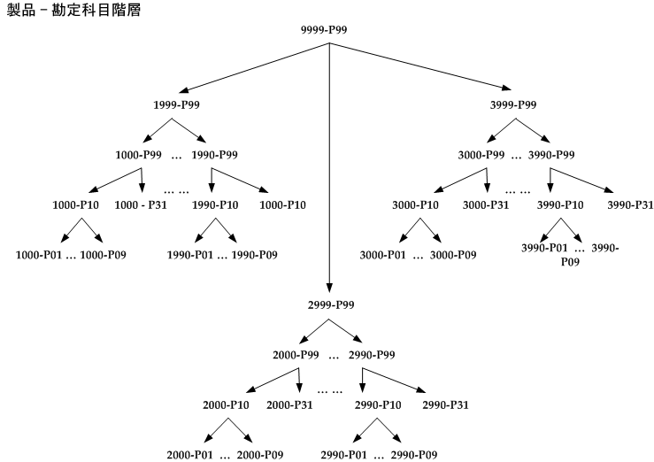

シナリオ1
次の表に、このディメンションについて定義できる「製品-勘定科目階層」ルールとコンテキストの詳細を示します。
階層ルール | セグメント | 横断順序 | 開始親値 |
製品-勘定科目階層 | 勘定科目 | 2 | 9999 |
製品-勘定科目階層 | 製品 | 1 | P99 |
次のダイアグラムに、前述のルールに基づいてEnterprise Performance Foundationで作成される階層を示します。

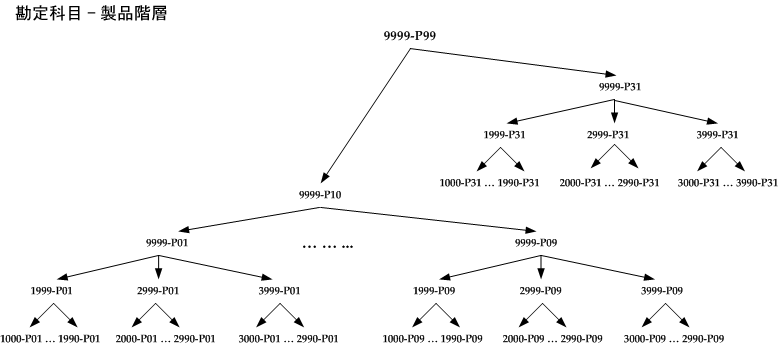

シナリオ2
次の表に、このディメンションについて定義できる新規の階層ルール「勘定科目-製品階層」とコンテキストの詳細を示します。
勘定科目-製品階層 | 勘定科目 | 1 | 9999 |
勘定科目-製品階層 | 製品 | 2 | P99 |
このルールの横断順序がシナリオ1とは異なることに注意してください。次のダイアグラムに、前述のルールに基づいて、このディメンションのメンバー用にEnterprise Performance Foundationで作成される階層を示します。
この2つのシナリオでは、どちらの場合も親ディメンション・メンバーは引き続きディメンション・ルール(勘定科目-製品)で指定されたセグメント順序を使用して作成されることに注意してください。ただし、親子関連は階層ルールで指定された横断順序に基づいて作成されます。その結果、階層の積上構造と親値は異なることになります。

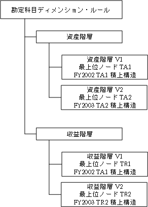

新規階層ルール・バージョンは、以前のバージョンの終了日を設定することで作成されます。各バージョンは特定の階層構造を表します。つまり、特定の親子関連セットを持つ特定の最上位の親(階層の起点)です。
注意: 階層ルール自体は単にルールの1つ以上のバージョンの集合でありポインタであって、階層構造を終了させるものではありません。階層のバージョンは、親子関連と最上位レベルの親の格納場所です。
特定の階層ルールの新バージョン作成が必要になる一般的な事例を次に示します。
階層内の親子関連に変更があり、現行の階層構造が他のCorporate Performance Managementアプリケーションで分析に使用されていた場合。
階層構造を表す最上位の親に変更がある場合。
現行の階層構造のコピーを保持する必要がある場合。
それ以外の場合は、階層ルール・バージョンを実行すると、プロセスでは現行の構造が常にOracle General Ledgerからの最新構造で置換されます。これには、新規の子値の追加や、ある親から別の親への子の移動なども含まれます。
次のダイアグラムに、前述の階層ルール・バージョンの例を示します。
このダイアグラムが示すように、各階層ルールはディメンションに基づいており、階層を定義します。Enterprise Performance Foundationでは、資産階層、収益階層など、複数の階層を作成して、Oracle General Ledger内の関連セグメントに関連付けられている階層を複製できます。階層ルールごとに、それぞれ特定の階層構造を表す複数のバージョンを作成できます。

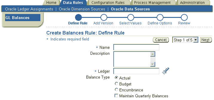

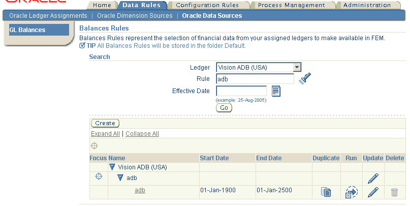

残高ルールでは、Enterprise Performance Foundationにおける特定の元帳の残高の表示方法と表示対象を定義します。残高ルールに使用できるのは、実装に割り当てられている元帳のみです。
この元帳内の残高タイプ(実績、予算または予算引当)ごとに、残高ルールが1つ必要です。また、各残高ルールには、特定の残高タイプについて残高転送を制御するためのオプションおよび設定の独自セットがあります。これらを使用してデータのサブセットを転送できます。たとえば、ABC元帳について、2004年1月〜3月および会社1〜5の実績残高のみを転送するように残高ルールを設定できます。
次のような残高転送オプションおよび設定があります。
「予算」または「予算引当タイプ」(該当する場合)。

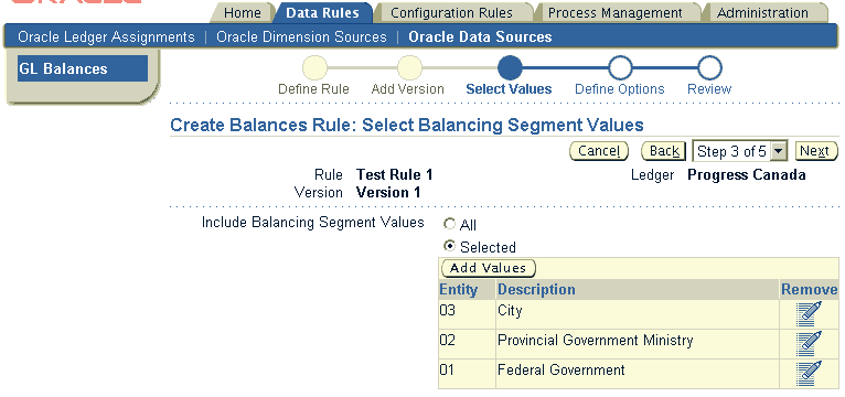

「貸借一致セグメント値」。

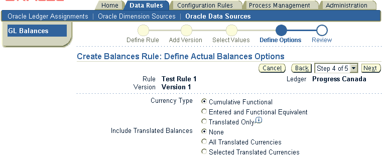

「通貨タイプ」(「累積機能」のみ、または入力済および機能同等残高など)。
「換算済残高」

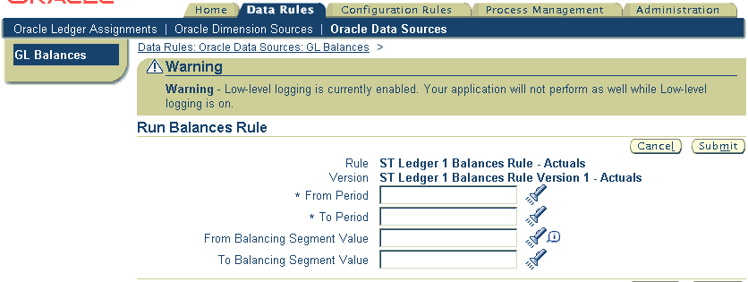

残高ルールを実行して、Oracle General Ledgerの残高をEnterprise Performance Foundationで使用可能にします。残高データは、Oracle General Ledgerで選択した元帳のGL_BALANCES表とGL_DAILY_BALANCES表およびFEM_BALANCESにロードされた残高から抽出されます。

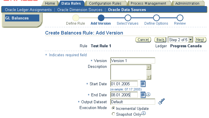

これらのルールの実行モードとして「増分更新」または「スナップショットのみ」を指定できます。全社の場合、残高データは最初に完全スナップショットに取り込まれてから、増分保守されます。後者の場合、残高データは常にOracle General Ledger残高の新規スナップショットを取得することで保守されます。
残高ルールは有効日でバージョニングでき、これによりルールが適用される会計期間データが決まります。

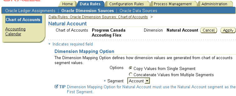

使用可能なマッピング・オプションには、次の3種類があります。
単一セグメントからの値のコピー: 選択したセグメントからディメンションにセグメント値をすべてコピーします。この場合、ディメンションはそのセグメントに直接関連付けられます。
複数セグメントからの連結値: 複数の勘定体系セグメントをダッシュで区切って連結した値がディメンション値になります。この場合は、連結順序も指定する必要があります。
単一値の割当: ディメンションは特定の勘定体系セグメント値にマップされません。かわりに、ディメンションには特定の値が割り当てられます。

ディメンション | デフォルト・マッピング |
会社コスト・センター組織 | 貸借一致セグメントからの値のコピー |
明細項目 | 勘定科目セグメントからの値のコピー |
勘定科目 | 勘定科目セグメントからの値のコピー |
勘定に基づく他のすべてのアクティブ・ディメンション | 「単一値: &DEF_VALUE の割当」として表示されるデフォルトの単一値の割当 |

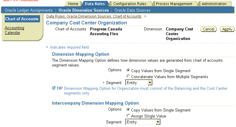

会社間ディメンション・ルールは、会社コスト・センター組織ディメンションのマッピングに従う必要があります。これは、この2つのディメンション間にクローズ関連があるためです。したがって、会社間ディメンション用に適切なマッピングを選択する前に、会社コスト・センター組織ディメンションに対してディメンション・ルールを実行する必要があります。
会社コスト・センター組織ディメンションのマッピングに基づいて、次の2つの事例が存在します。
会社コスト・センター組織ディメンションのオプションが「単一セグメントからの値のコピー」の場合
会社コスト・センター組織ディメンションのオプションが「複数セグメントからの連結値」の場合
a. 会社コスト・センター組織ディメンションのオプション: 単一セグメントからの値のコピー
会社コスト・センター組織のディメンション・マッピングの選択内容 | 会社間ディメンション・マッピング・オプション | 会社間ディメンションにマップされるセグメント |
貸借一致セグメント | 単一セグメントからの値のコピー | デフォルト・オプションは「単一セグメントからの値のコピー」で、会社間セグメント(会社間修飾子で識別)がデフォルト設定されます。この値を他のセグメントに変更することはできません。 会社間セグメントが識別されていない場合は、すべてのセグメントが表示され、会社間セグメントとして使用するセグメントを選択する必要があります。 |
コスト・センター・セグメント | 単一セグメントからの値のコピー | 会社間コスト・センター・セグメントとしてセグメントを1つ選択します。 |
貸借一致セグメントまたはコスト・センター・セグメント | 単一値の割当 | 値が自動的にデフォルト設定されます。このオプションを使用するのは、実装で会社間またはコスト・センター間の貸借一致が使用されない場合です。 |
b. 会社コスト・センター組織ディメンションのオプション: 複数セグメントからの連結値
会社コスト・センター組織ディメンションのセグメント | 会社間ディメンション・マッピング・オプション | 会社間ディメンションにマップされるセグメント |
「第1セグメント」は貸借一致セグメントにデフォルト設定され、「第2セグメント」はコスト・センター・セグメントにデフォルト設定されます。 | 複数セグメントからの連結値 | 「第1セグメント」は会社間セグメント(会社間修飾子で識別)にデフォルト設定されます。会社間セグメントが識別されていない場合は、すべてのセグメントが表示され、会社間セグメントとして使用するセグメントを選択する必要があります。 「第2セグメント」では、セグメントの1つを会社間コスト・センター・セグメントとして選択します。 |
「第1セグメント」は貸借一致セグメントにデフォルト設定され、「第2セグメント」はコスト・センター・セグメントにデフォルト設定されます。 | 単一値の割当 | 値が自動的にデフォルト設定されます。このオプションを使用するのは、実装で会社間またはコスト・センター間の貸借一致が使用されない場合です。 |

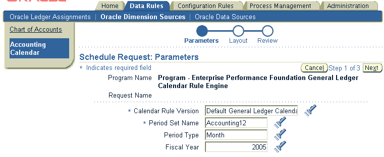

Oracle General Ledgerのカレンダ定義は、シード済のカレンダ・ルールを発行することでEnterprise Performance Foundationに転送されます。発行ごとに、1会計期間の期間定義をEnterprise Performance Foundationに取り込むことができます。Oracle General Ledgerカレンダに新規会計年度を追加した場合は、カレンダ・ルールを再発行して同期化する必要があります。
トピック | ナビゲータ・パス |
Enterprise Performance Foundationでのカレンダ・ディメンションの設定 | 「Enterprise Performance Foundation管理者」職責(またはそれに相当する職責)で、「データ・ルール」タブ->「Oracleディメンション・ソース」サブタブの順にナビゲートします。 「会計カレンダ」にドリルダウンします。 |
使用可能なカレンダ・ルールのバージョンは「デフォルトのGeneral Ledgerカレンダ・ルール・バージョン」のみです。カレンダ・ルールの実行によりカレンダ情報が転送され、Enterprise Performance Foundationのカレンダ期間ディメンションに適切な期間階層構造(期間、四半期など)が生成されます。Enterprise Performance Foundationに残高を転送するすべての会計年度、または予算処理に期間を使用するすべての会計年度に対して、カレンダ・ルールを実行する必要があります。

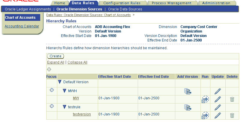

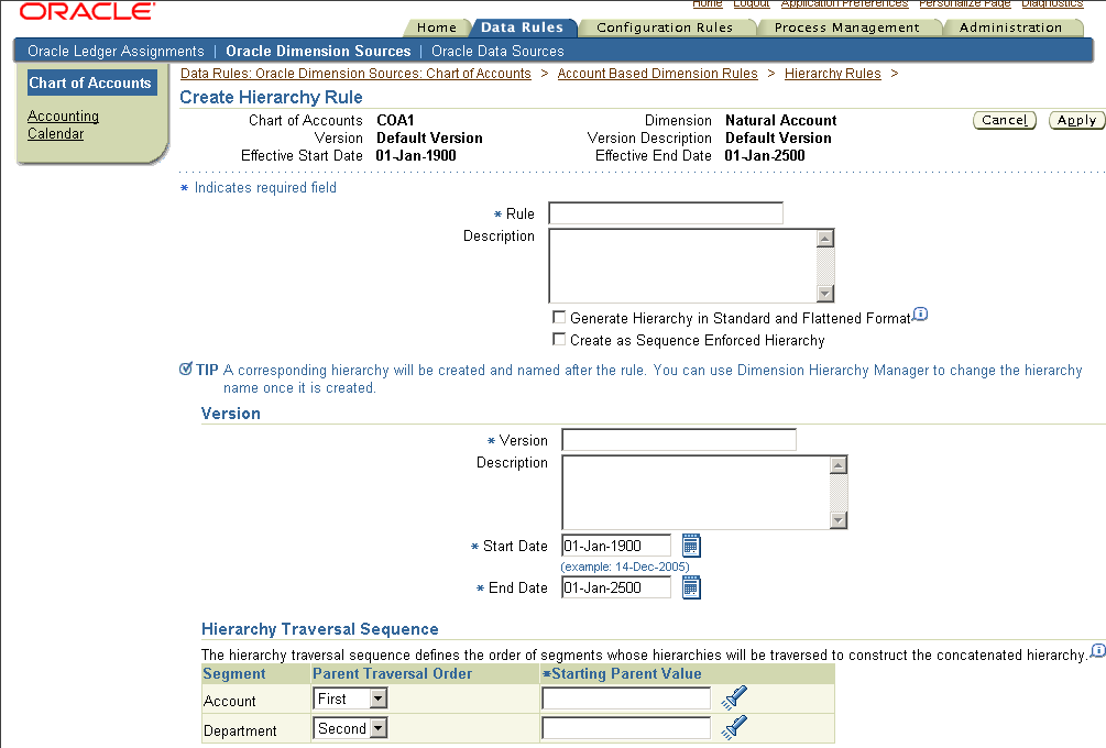

関連ディメンションごとに、関連階層の階層ルールをEnterprise Performance Foundationに表示するように指定できます。
注意: 階層ルールの詳細は、「General Ledgerルールの概要」を参照してください。
トピック | ナビゲータ・パス |
階層ルールの作成 | 「Enterprise Performance Foundation管理者」職責(またはそれに相当する職責)で、「データ・ルール」タブ->「Oracleディメンション・ソース」サブタブの順にナビゲートします。 関連ディメンションについて、関連階層ルールのアイコンをクリックして階層ルールを作成します。 |
関連ディメンションが単一セグメントに基づいている場合は、階層の単一の開始親値を入力します。複数セグメントの場合は、各セグメントの開始親値とともに親横断順序を入力します。
次の表に、「階層ルールの作成」ウィンドウの選択フィールドの詳細を示します。
フィールド | 説明 |
標準および水平化された書式の階層の生成 | Enterprise Performance Foundationでプログラム「DHM:階層バージョンの水平化」を自動的に実行して、親とそのすべての下位の間に親子関連を生成するかどうか。 |
連番強制階層を作成 | このオプションが有効化されている場合は、ディメンション・メンバーのレベルが自動的に作成されて割り当てられ、階層のスキップ・レベルは連番強制となります。それ以外の場合、レベルは作成されず、階層は連番強制となりません。 |
開始親値 | 階層ルール・バージョンには、階層の最上位の親を指定する必要があります。 この最上位の親は、親セグメント値である必要があります。Oracle General Ledger内でこの親から最下位の子レベル値までの階層構造全体が複製され、Enterprise Performance Foundationでディメンション階層として保守されます。 連結セグメントを持つディメンションの場合は、セグメントごとに開始親値が必要です。 |
開始日/終了日 | 前の階層バージョンがオーバーライドされるのを防ぐために、階層ルール・バージョンの終了日を設定して、対応する階層構造を分析用に保持できます。 階層ルールごとに複数のバージョンを作成できますが、各バージョンの有効日をオーバーラップさせることはできません。 階層の新規バージョンが作成されると、その名称には「<階層ルール・バージョン名>: <有効開始日>」という規則が適用されます。 |
残高ルールでは、Oracle General Ledgerの割当済元帳の残高をEnterprise Performance Foundationで表示する方法を定義します。
注意: 残高ルールの概要は、「General Ledgerルールの概要」を参照してください。
特定の元帳と残高タイプについて各残高ルールを作成し、4段階で設定します。
トピック | ナビゲータ・パス |
残高ルールの設定 | 「Enterprise Performance Foundation管理者」職責(またはそれに相当する職責)で、「データ・ルール」タブ->「Oracleデータ・ソース」サブタブ[「残高ルール」ウィンドウ]の順にナビゲートし、残高ルールを作成、更新または削除します。 |
ルール定義では、ルールの実行中に処理する元帳と残高タイプ(実績、予算、予算引当)を取得します。
選択した残高タイプに基づき、さらにオプションとしてパラメータを選択する必要があります(後述の「第4段階: 残高オプション」を参照)。

開始日/終了日
残高ルールは、時間経過とともに変化することがあります。たとえば、指定の残高ルールについて貸借一致セグメント値、関連する換算済通貨、予算および予算引当タイプの割当などの変更が必要になる場合があります。
Enterprise Performance Foundationでは、それぞれオーバーラップしない日付範囲を指定して残高ルールのバージョンを複数作成できます。バージョンの開始日と終了日は、どちらも「FEM: デフォルト有効開始日」および「FEM: デフォルト有効終了日」プロファイル・オプションの設定からデフォルト設定できることに注意してください。
バージョニングにより、データ転送の監査証跡を保持できるようになります。残高ルール・バージョンが実行されてEnterprise Performance Foundationにデータが生成されると、そのバージョンは監査証跡を提供するためにアーカイブされるので変更できなくなります。ただし、バージョンの終了日を設定して新規のバージョンを作成することはできます。

実行モード: 残高ルールには2つの実行モードが用意されており、Enterprise Performance Foundationに残高を柔軟に転送できます。
「スナップショットのみ」モードでは、転送時に残高のコピーを作成して、期間ごとに1回のみOracle General Ledgerの残高をEnterprise Performance Foundationに転送できます。このモードでは、新規スナップショットを特定の期間にロードする前に、その期間の既存のスナップショット・データを逆仕訳する必要があります。
「スナップショットのみ」モードを使用すると、該当するルールを元に戻し、1つ以上の期間に対して再実行できます。
注意: 詳細は、「実行済ルールの逆仕訳」を参照してください。
「増分更新」モードでは、どの期間中にもOracle General Ledgerの残高をEnterprise Performance Foundationに複数回転送できます。このモードによる残高ルールの初回実行時に、残高のスナップショットがEnterprise Performance Foundationに取り込まれます。ただし、以降の実行時には、前回の転送以降に発生した残高変更のみが取り込まれます。したがって、Enterprise Performance Foundationでは既存の残高に増分金額が加算されます。
設定のこの段階では、残高の転送に使用する貸借一致セグメント値を選択できます。
残高ルールの実行時には、残高ルール定義自体で選択したセグメント値のみでなく、この段階での選択内容も絞り込めることに注意してください。
指定の期間についてルールを初めて発行する場合は、残高ルール定義の一部として選択した貸借一致セグメント値のリストのみが適用されます。プロセスでは、Enterprise Performance Foundation残高が期間について正しく初期化されるように、発行時に指定した貸借一致セグメント値の範囲が無視されます。以降に同じ期間について同じルールを発行すると、選択したBSVのみが更新されます。

「実績」タイプの残高ルールの場合は、転送に含める残高のタイプとして次のいずれかを選択する必要があります。
累計機能通貨残高のみ。
入力済および機能通貨同等の両方の残高のみ。
換算残高のみ。この場合は、存在する換算残高をすべて選択するか、特定の換算済通貨に転送する残高を限定できます。
残高ルールの転送プロセスでは通貨換算が実行されないことに注意してください。すべての残高はソースのOracle General Ledgerシステムで準備されているものとみなされます。

「会計カレンダ」にドリルダウンし、カレンダ・ルール・プロセスを設定して実行します。この発行により、Enterprise Performance Foundationにカレンダ階層構造のメンバー(期間、四半期など)が作成されます。
「最終実行者」および「最終実行日」フィールドを使用して発行履歴を追跡できます。
誤ったマッピング・オプションを指定してディメンション・ルールを発行した場合は、「元に戻す」ボタンをクリックするとディメンション・ルールの実行結果を元に戻すことができます。その後、マッピングを更新してディメンション・ルールを再発行できます。

階層ルール処理エンジンにより、選択した階層ルールで指定されているOracle General Ledgerの階層データが、Enterprise Performance Foundationに移入されます。これらの階層は残高転送プロセスでは使用されませんが、連結や予算処理のような以降の分析処理に必要です。
トピック | ナビゲータ・パス |
階層ルールの実行 | 「Enterprise Performance Foundation管理者」職責(またはそれに相当する職責)で、「データ・ルール」タブ->「Oracleディメンション・ソース」サブタブの順にナビゲートします。 関連ディメンションの階層ルールにドリルダウンして、特定のバージョンを実行します。 |
このプロセスでは、階層の一部である新規の親ディメンション・メンバーが作成されてから、階層ルールで指定した最上位の親値から順番に階層の親子関連が作成されます。
階層ルールを発行する前に、Enterprise Performance Foundationでディメンション値を定義しておく必要があります。
次の変更は階層内の親子関連に影響します。
Oracle General Ledger内の基礎となるセグメント階層構造の変更
既存の階層構造に該当する新規の(関連する勘定体系セグメント値セットに作成された)詳細値
したがって、階層ルール・バージョンを再実行すると、このプロセスでは常にEnterprise Performance Foundation内の既存の親子関連が最新の定義で置換されます。既存の階層定義がいずれかのCorporate Performance Managementプロセスで使用されていると、このプロセスでは定義を置換できず、エラーになります。この場合は、階層ルールの新規バージョンを作成する必要があります。

残高ルール処理エンジンにより、Oracle General Ledgerの残高データがEnterprise Performance Foundationに転送されます。会計期間などのディメンション値は、残高ルールの発行前にEnterprise Performance Foundationで定義しておく必要があります。
トピック | ナビゲータ・パス |
残高ルールの実行 | 「Enterprise Performance Foundation管理者」職責(またはそれに相当する職責)で、「データ・ルール」タブ->「Oracleデータ・ソース」サブタブ[「残高ルール」ウィンドウ]の順にナビゲートし、該当する残高ルール・バージョンを実行します。 |
残高の転送時に、残高を転記する必要のあるディメンション値がEnterprise Performance Foundationに存在しない場合は、残高転送に含まれなかったOracle General Ledger勘定科目コード組合せのリストが「残高ルール」プロセスのログ・ファイルで維持されます。

Enterprise Performance Foundationの会社コスト・センター組織ディメンションをOracle General Ledgerの勘定体系セグメントにマップする際には、3つの選択肢があります。貸借一致セグメントのみ、コスト・センター・セグメントのみ、または会社セグメントとコスト・センター・セグメントの両方の組合せを関連付けるように選択できます。
Oracle General Ledger内の財務データの貸借は、貸借一致セグメント値のみで調整されます。会社コスト・センター組織ディメンションをコスト・センター・セグメントにのみ関連付けるように選択した場合は、貸借が一致しているEnterprise Performance Foundationデータのレポートが必要になった場合に備えて、貸借一致セグメントにEnterprise Performance Foundationのディメンションをもう1つマップすることをお薦めします。

Oracle General Ledgerの勘定体系セグメントからの1つ以上の値セットがディメンション・ルールを介してEnterprise Performance Foundationディメンションに関連付けられている場合に、Enterprise Performance Foundationで値セットが作成されます。
たとえば、2つの勘定体系があり、それぞれにOracle General Ledgerで同じ値セットを使用するセグメントが1つあるとします。この2つの勘定体系の両方でこのセグメントが同じディメンションにマップされている場合、Enterprise Performance Foundationではこのディメンションについて値セットが1つしか作成されません。ただし、勘定体系でセグメントが別のディメンションにマップされている場合、Enterprise Performance Foundationではディメンションごとに値セットが個別に作成されます。
Oracle General Ledgerセグメント値定義内で、1つの子または親セグメント値を複数の親に割り当てることができます。階層ルールを実行してOracle General Ledgerのセグメント値階層をEnterprise Performance Foundationに転送する場合に、ルールに指定されている最上位の親の下位にある複数の親に子が割り当てられていると、プロセスでエラーがレポートされます。Oracle General Ledgerの階層でこのように割り当てられていて、それをEnterprise Performance Foundationに転送する場合は、子がルールごとに1つの親にのみ割り当てられるように、適切な最上位の親を指定して複数の階層ルールを定義する必要があります。
