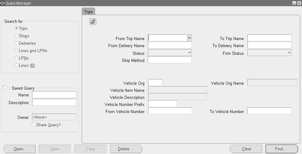

クエリー・マネージャを使用すると、既存のトリップを検索できます。
トリップを作成する必要があります。
トリップを検索する手順は、次のとおりです。
「クエリー・マネージャ」ウィンドウにナビゲートします。
「クエリー・マネージャ」 - 「トリップ」ウィンドウ
「検索」リージョンで、「トリップ」を選択します。
「トリップ」タブで、問合せに対して次の基準を1つ以上選択します。
トリップ名:至およびトリップ名:自
搬送名:至および搬送名:自
ステータス
確定ステータス
出荷方法
車両組織
車両番号プリフィクス
車両番号:自および車両番号:至
入力が完了したら「検索」をクリックし、「出荷取引」フォームに検索結果を表示します。
注意: または、「クエリー・マネージャ」ウィンドウで「オープン」をクリックし、既存の問合せを選択して「OK」をクリックし、「検索」をクリックする方法もあります。既存の問合せを使用した検索は、「出荷取引」フォームでも実行できます。

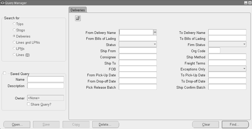

「クエリー・マネージャ」を使用して既存の搬送を検索できます。
搬送を作成する必要があります。
搬送を検索する手順は、次のとおりです。
「クエリー・マネージャ」 - 「搬送」ウィンドウ
「検索」リージョンで、「搬送」を選択します。
「搬送」タブで、問合せに対して次の基準を1つ以上選択します。
搬送名:自および搬送名:至
荷受証:自および荷受証:至
搬送ステータス: 選択肢は「オープン」、「確認済」、「移動中」、「クローズ」、「アウトバウンド」、「アウトバウンド要求」、「アウトバウンド取消」および「インバウンド受入済」などです。
注意: 「アウトバウンド」の問合せでは、「出荷要求済」および「出荷取消要求」の搬送が検出されます。
注意: 次の「搬送ステータス」の値により、これらのステータスの搬送が検索されます。
「アウトバウンド要求」の問合せでは、「出荷要求済」の搬送が検出されます。
「アウトバウンド取消」の問合せでは、「出荷取消要求」の搬送が検出されます。
「インバウンド受入済」の問合せでは、「出荷通知受入済」の搬送が検出されます。
確定ステータス: 選択肢は「内容確定」、「未確定」および「経路および内容の確定」などです。
出荷元
組織コード
受取人、出荷方法、出荷先、運送条件
FOB
例外のみ
荷積日:自および荷積日:至
荷降日:自および荷降日:至
ピック・リリース・バッチ
出荷確認バッチ

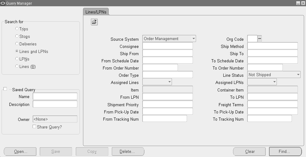

必要な明細およびLPN(コンテナ)に対して問合せ基準を選択し、搬送明細およびLPNを検索できます。LPNに関連した明細や搬送明細に割り当てられているLPNを検索できます。また、共有基準を入力し、特定の組織に割り当てられている搬送詳細およびLPNを検索できます。
明細およびLPNを作成する必要があります。
搬送明細およびLPNを検索する手順は、次のとおりです。
「クエリー・マネージャ」 - 「明細およびLPN」ウィンドウ
「検索」リージョンで、「明細およびLPN」を選択します。
「明細/LPN」タブで、問合せに対して次の基準を1つ以上選択します。
ソース・システム
組織コード
受取人
出荷方法
出荷元および出荷先
予定日:自および予定日:至
受注番号:自および受注番号:至
受注タイプ
明細ステータス
クロスドックの計画
割当明細
割当済LPN
品目
コンテナ品目
LPN:自およびLPN:至
出荷優先度
運送条件
出荷日:自および出荷日:至
割当済トラッキング番号:自、割当済トラッキング番号:至および「梱包済」ステータス(LPNの場合)
入力が完了した時点で、「追加」タブをクリックします。
注意: 「追加」タブを使用して、検索基準をさらに表示します。「追加」タブが必要なときに表示されない場合は、フォルダ機能を使用して表示します。
「追加」タブで、問合せに対して次の追加基準を選択できます。
搬送先および中間出荷先
「LPN積載」ステータス
「共有基準の使用」、「即時内容を含む」または「選択した受注のみのコンテナを含む」のいずれかを選択します。
即時内容を含む: このオプションを選択して、コンテナおよびコンテナ・レコードの即時内容を検索します。
共有基準の使用: このオプションを選択して、明細に定義された検索条件をコンテナに適用します。選択されていない場合は、明細に選択された基準にかかわらず、他のLPNが表示されます。共有できる基準の一部としては、「顧客」、「出荷方法」、「出荷元事業所」、および「出荷先事業所」があります。
選択した受注のみのコンテナを含む: このオプションは、「明細およびLPN」オプションが選択されている場合にデフォルトで選択されます。このオプションを選択して、検索により抽出された受注の選択済詳細のコンテナ・レコードすべてを表示します。
注意: バッチを検索するときは、「共有基準の使用」を選択すると特定の単一バッチ・データのみが戻されます。
生産ライン:自および生産ライン:至
生産順序:自および生産順序:至
製造オーダー番号:自および製造オーダー番号:至
ドック・コード:自およびドック・コード:至
モデル・シリアル番号:自およびモデル・シリアル番号:至
FOB、運送条件および出荷優先度

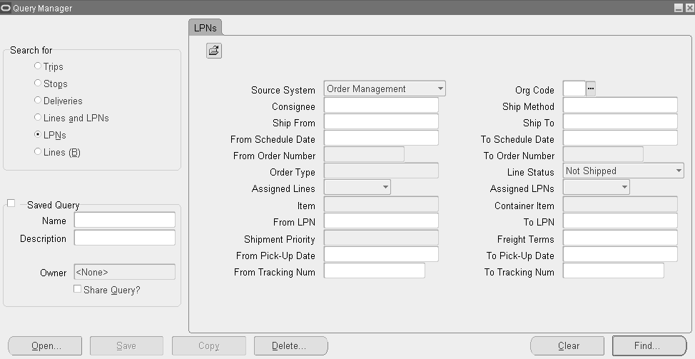

「クエリー・マネージャ」を使用して既存のコンテナ/LPNを検索できます。
コンテナ/LPNを作成する必要があります。
コンテナ/LPNを検索する手順は、次のとおりです。
「クエリー・マネージャ」 - 「LPN」ウィンドウ
「検索」リージョンで、「LPN」を選択します。
「LPN」タブで、問合せに対して次の基準を1つ以上選択します。
ソース・システム
組織コード
受取人
出荷方法
出荷元および出荷先
予定日:自および予定日:至
受注番号:自および受注番号:至
受注タイプ
明細ステータス
割当明細
割当済LPN
品目
コンテナ品目
LPN:自およびLPN:至
出荷優先度
運送条件
出荷日:自および出荷日:至
トラッキング番号:自およびトラッキング番号:至
注意: 「追加」タブを使用して、検索基準をさらに表示します。「追加」タブが必要なときに表示されない場合は、フォルダ機能を使用して表示します。関連項目: 「「出荷取引」フォーム」
「追加」タブで、次の追加基準を選択できます。
搬送先および中間出荷先
「LPN積載」ステータス
即時内容を含む(該当する場合): このオプションを選択して、コンテナおよびコンテナ・レコードの即時内容を検索します。LPNの問合せ中は「共有基準の使用」および「選択した受注のみのコンテナを含む」オプションは使用できません。
生産ライン:自および生産ライン:至
生産順序:自および生産順序:至
