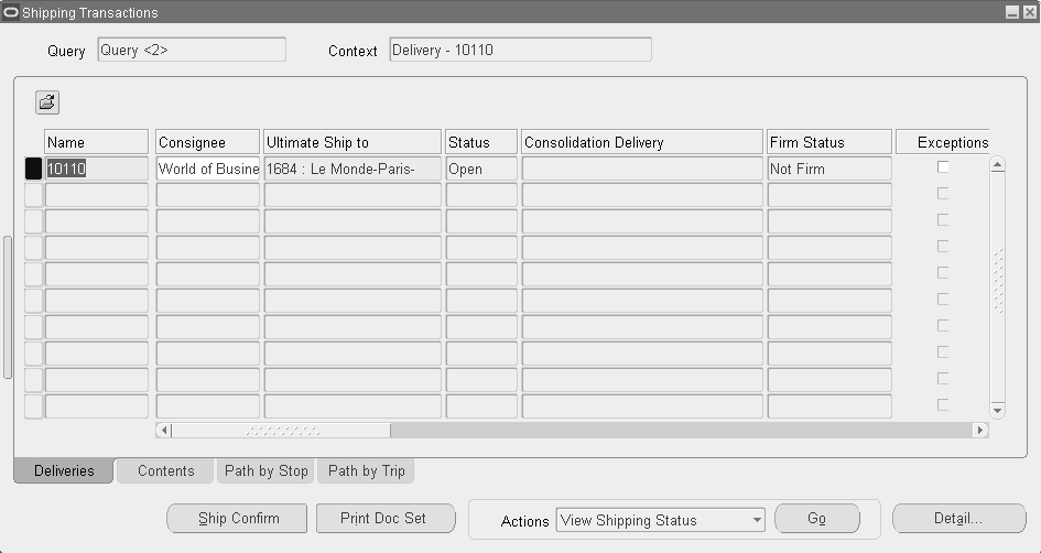

搬送に対してトリップを自動作成する手順は、次のとおりです。
「クエリー・マネージャ」ウィンドウにナビゲートし、搬送または搬送グループを検索します。
「出荷取引」フォーム - 「搬送」の結果
複数の搬送を表示する場合は、複数の搬送を選択します。
「処理」メニューから「トリップの自動作成」を選択します。
「実行」をクリックします。
搬送の出荷元事業所と出荷先事業所に基づいて、少なくとも1つのトリップとその関連ストップが作成されます。
「詳細」ボタン、「ストップによる経路」タブまたは「トリップによる経路」タブを選択すると、トリップに関する情報を表示できます。
作業内容を保存します。

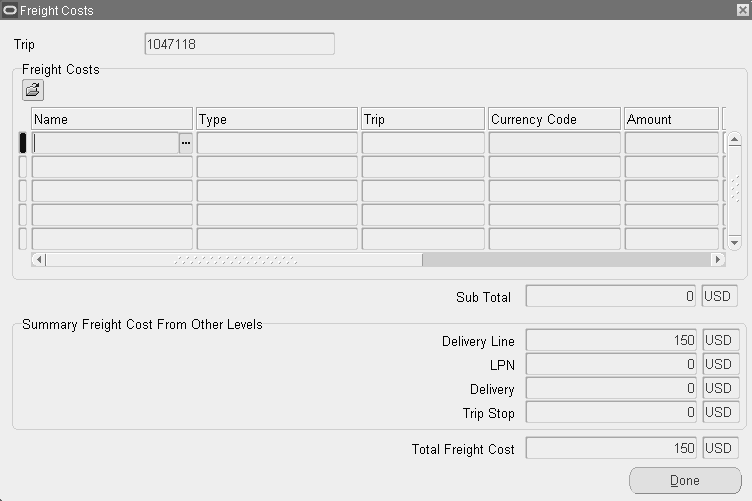

運送費の特定トリップへの割当て、提示された運送費の上書きまたは既存の運送費の更新ができます。たとえば、商品を搬送するトリップで使用する特定の車両に、追加原価を追加する場合があります。また、運送費は搬送、ストップ、搬送レグ、搬送詳細またはコンテナにも割り当てることができます。
運送費をトリップに割り当てる手順は、次のとおりです。
「クエリー・マネージャ」ウィンドウにナビゲートし、トリップを検索します。
「処理」メニューから「運送費の割当」を選択します。
「実行」をクリックして「運送費」ウィンドウを表示します。
注意: 「クイック出荷」ウィンドウから運送費を割り当てる場合は、カーソルが置かれた搬送の「運送費」ウィンドウが表示されます。
「運送費」ウィンドウ
「運送費名」に入力します。
名称に基づいてタイプとトリップがデフォルト設定されます。
「通貨コード」に入力するか、デフォルトを受け入れます。
「金額」に入力するか、デフォルトを受け入れます。
オプションで「換算タイプ」、「換算日」および「換算レート」に入力します。
「完了」をクリックして作業内容を保存します。

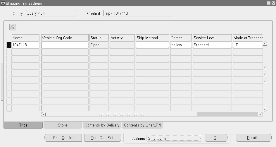

「出荷取引」フォームからトリップを出荷確認できます。これにより、すべての割当済搬送、LPNおよび搬送明細のステータスが進行します。この出荷確認方法は、トリップが複数の搬送で構成される場合にお薦めします。
注意: トリップ・レベルで出荷確認を実行するには、「トリップ」タブで「出荷確認」権限を使用可能にして新規役割を定義する必要があります。
トリップ・レベルで出荷確認する手順は、次のとおりです。
「クエリー・マネージャ」ウィンドウにナビゲートします。
トリップを検索します。
「処理」メニューから「出荷確認」を選択します。
「出荷取引」 - 「トリップ」ウィンドウ
「トリップの確認」ウィンドウで、要件にあわせてオプションを選択します。
「トリップの確認(トリップの出荷確認)」ウィンドウ
注意: 搬送の荷積事業所が同一の場合、すべての搬送を出荷確認するか、搬送を移動中に設定するか、またはトリップをクローズできます。トリップに複数の荷積が含まれる場合は「荷積ストップ」フィールドに「複数」がデフォルト設定され、トリップ・オプションは選択できません。「OK」をクリックすると、初期荷積事業所で全搬送が確認され、荷降ストップは手動でクローズする必要があります。トリップに複数の荷積ストップが含まれている場合は、初期荷積の一部でない搬送を手動で出荷確認しないと、その荷積がクローズされません。トリップを出荷確認すると、中間の荷積ストップではなくトリップの開始時に発生する搬送の荷積ストップのみがクローズされます。
