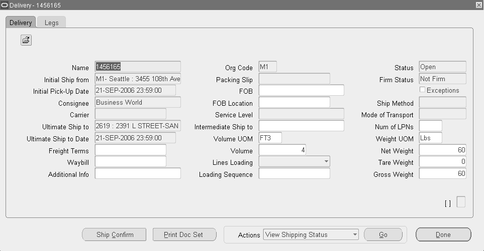

搬送を作成する手順は、次のとおりです。
「搬送」ウィンドウにナビゲートします。
「搬送」ウィンドウ
搬送の名称と組織コードを入力します。
注意: Oracle Shipping Executionでは、「名称」を空白にし、組織コードと最終出荷先を入力して保存すると、搬送名が生成されます。
初期出荷元事業所と最終出荷先を選択します。
この時点で搬送を保存できます。必要に応じて次のフィールドに入力します。
初期出荷元
受取人
最終出荷先日付
運送条件
運送状
追加情報
自動梱包使用可能(「自動梱包搬送SRS」の使用中のみ適用可能)
FOB
FOB場所
中間出荷先
容積単位
容積
積載明細
積載順序
出荷方法
LPN数
重量単位
正味重量
コンテナ重量
総重量
搬送グループ化ルールの一部であるかどうかにかかわらず、中間出荷先を変更できます。
フォルダ・オプション「フィールドの表示」および「フィールドを隠す」を使用すると、フィールドを追加および削除できます。
注意: 「出荷日:自」は、搬送に割り当てられた受注明細の最早予定日です。
「出荷日:至」は、搬送に割り当てられたすべての搬送詳細の最早予定日です。
運送条件、運送方法およびFOBは、これらが搬送グループ化ルールの一部であるかどうかにかかわらず変更できます。さらに、搬送がトリップに割り当てられていない場合は、運送方法も変更できます。
注意: 組織でFOBを強制グループ化属性として使用していない場合は、搬送の自動作成時やLPNへの明細の割当て時に「FOB」フィールドは作成されません。
積載順序番号(Load Seq)と積載明細パターンにより、明細がコンテナに積載される順序、または該当する場合は明細が搬送内で積載される順序が決定されます。受注明細は、受注明細の顧客生産順序に関連付ける必要があります。
「繰越」、「逆仕訳」、「逆繰越」または「逆戻し処理」の中から選択できます。「積載順序の生成」を参照してください。
「完了」をクリックして作業内容を保存します。

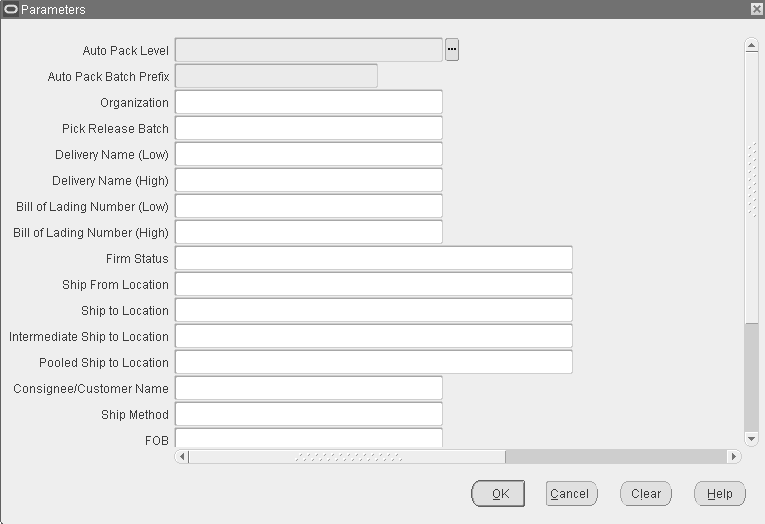

必要に応じて次のパラメータ・フィールドを移入します。
自動梱包レベル: 値リストから適切なレベル(「自動梱包」: 品目をコンテナに梱包、または「自動梱包マスター」: 品目をコンテナに梱包し、そのコンテナをパレットや輸出用コンテナなどのマスター・コンテナに梱包)を選択します。これは必須フィールドです。
自動梱包バッチ・プリフィクス: 要求を一意に識別するバッチ・プリフィクスを定義します。このフィールドは自由形式ですが必須です。
組織: 必要に応じて組織を選択します。
「ピック・リリース・バッチ」: オプションで、梱包対象の搬送を含むピック・リリース・バッチ名を選択します。
搬送名 (下位): 搬送名の範囲に基づく自動梱包を選択した場合は、オプションで最下位の搬送名を選択します。
搬送名 (上位): 搬送名の範囲に基づく自動梱包を選択した場合は、オプションで最上位の搬送名を選択します。
荷受証 (下位): 荷受証の範囲に基づく自動梱包を選択した場合は、オプションで最下位の荷受証を選択します。
荷受証 (上位): 荷受証の範囲に基づく自動梱包を選択した場合は、オプションで最上位の荷受証を選択します。
確定ステータス: オプションで、自動梱包する搬送が計画されているかどうかを示す値リストから選択します。値は「未確定」、「内容確定」または「経路および内容の確定」のいずれかです。
出荷元事業所: オプションで出荷元事業所を選択します。
出荷先事業所: オプションで出荷先事業所を選択します。
中間出荷先事業所: オプションで中間出荷先事業所を選択します。
プール出荷先事業所: オプションでプール出荷先事業所を選択します。
受取人/顧客名: オプションで受取人名または顧客名を選択します。
出荷方法: オプションで出荷方法を選択します。
FOB: オプションでFOB条件を選択します。
運送条件: オプションで運送条件を選択します。
荷積日 (下位): オプションで最下位の荷積日を選択します。
荷積日 (上位): オプションで最上位の荷積日を選択します。
荷降日 (下位): オプションで最下位の荷降日を選択します。
荷降日 (上位): オプションで最上位の荷降日を選択します。
ログ・レベル: オプションで今回の処理のログ・レベルを選択します。これにより、デバッグ・ファイルが作成されるかどうかが決定されます。デバッグ・ログを作成しない場合は0(ゼロ)、デバッグ・ログを作成する場合は1を選択します。
「自動梱包搬送SRS」ウィンドウ

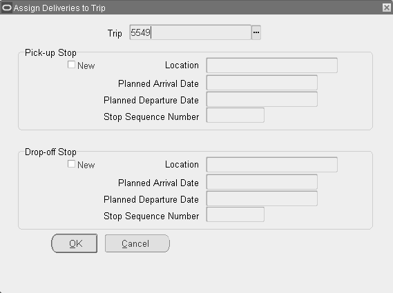

搬送をトリップに手動で割り当てる手順は、次のとおりです。
「クエリー・マネージャ」ウィンドウにナビゲートし、搬送を検索します。
「処理」メニューから「トリップに割当」を選択し、「搬送のトリップへの割当」ウィンドウを表示します。
「搬送のトリップへの割当」ウィンドウ
搬送を割り当てるトリップ名を選択します。
搬送に対して新規の荷積と荷降のストップを追加できます。代替方法として、トリップに関連付けられている既存の荷積と荷降のストップを選択できます。
新規ストップに搬送を割り当てる場合: 新規の荷積ストップを追加する場合は、「荷積ストップ」リージョンの「新規」ボックスを有効にします。新規の荷降ストップを追加する場合は、「荷降ストップ」リージョンの「新規」ボックスを有効にします。ストップごとに事業所、到着日および出発日を選択します。
注意: ストップのステータスが「オープン」または「到着済」の場合は、搬送を割り当てることができます。ストップのステータスが「クローズ」の場合は、搬送を割り当てることはできません。
既存のストップに搬送を割り当てる場合(代替方法): 荷積ストップと荷降ストップの事業所を選択します。各ストップ事業所に対するデフォルトの出発日と到着日は自動的に選択されます。
「OK」をクリックして作業内容を保存します。

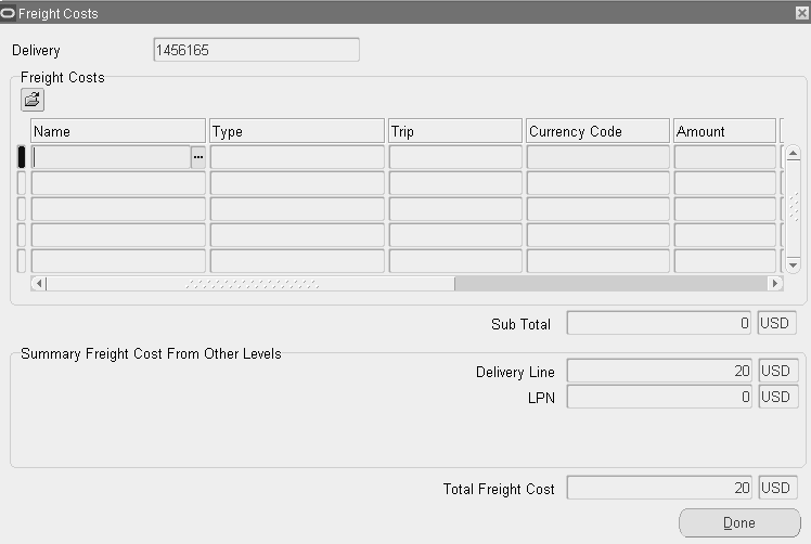

運送費を特定の搬送に割り当てたり、既存の運送費を更新できます。たとえば、商品の特定の搬送に追加費用を加算できます。運送費は、搬送詳細、コンテナ、ストップまたはトリップにも割り当てることができます。
「クエリー・マネージャ」ウィンドウまたは「クイック出荷」ウィンドウにナビゲートし、搬送を検索します。
「処理」メニューから「運送費の割当」を選択します。
「実行」をクリックします。
「運送費」ウィンドウ
運送費名を入力するか、値リストから選択します。
通貨コードを入力するか、デフォルトを受け入れます。
金額を入力するか、デフォルトを受け入れます。
オプションで「換算タイプ」、「換算日」および「換算レート」を選択します。
注意: 運送費名と運送費タイプにより、運送費が一意に識別されます。運送費が手動で入力された場合は、「運送費」リージョンの「トリップ」フィールドがNULLになります。
価格モディファイアが運送費を渡すように正しく定義されている場合は、「受注管理インタフェース」コンカレント・プロセスにより、運送業者の運送費が請求処理のために受注に転送されます。詳細は、『Oracle Order Managementインプリメンテーション・マニュアル』を参照してください。
運送レートを再計算する手順は、次のとおりです。
荷積ストップを出荷確認してクローズします。
運送費を表示する手順は、次のとおりです。
「実行」をクリックします。
必要に応じて運送費情報を表示します。

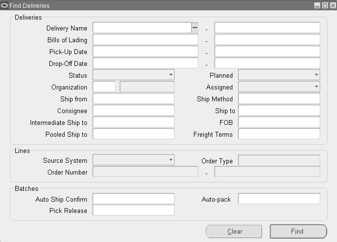

「クイック出荷」または「クエリー・マネージャ」ウィンドウを使用して搬送を検索します。
搬送を検索する手順は、次のとおりです。
「クイック出荷」ウィンドウにナビゲートします。
ウィンドウ・ビューが「搬送確認ビュー」に設定されていることを確認します。
カーソルを搬送の「名称」フィールドに置いて[F11]を押すか、「表示」メニューから「検索」を選択します。
「クイック出荷」ウィンドウで搬送を検索するには、次の方法があります。
「検索」アイコンをクリックします。
「搬送名」の値リストから選択します。
搬送名を入力して[Tab]を押します。
「搬送の検索」ウィンドウ
検索基準を入力します。
「検索」をクリックします。
「クイック出荷」ウィンドウを使用して搬送を確認する手順は、次のとおりです。
「搬送」リージョンで、搬送名を入力または検索します。
ヘッダー・フィールドのデータをすべて確認し、必要に応じて更新します。
「クイック出荷」ウィンドウ
ウィンドウ下部の該当するボタンをクリックするか、右クリックしてメニューから処理を選択すると、次のいずれかの処理を実行できます。
実行する処理をクリックします。
注意: 「クイック出荷」ウィンドウで「出荷確認」をクリックすると、デフォルトで「搬送の確認」ウィンドウが表示されます。ただし、フォルダ・オプション「出荷確認の表示オプション」が選択されてフォルダが使用可能になっていないかぎり、「出荷確認ルール」が選択またはデフォルト設定されている場合は「出荷確認」ウィンドウは表示されず、出荷確認オプションは選択したルールからデフォルト設定されます。
