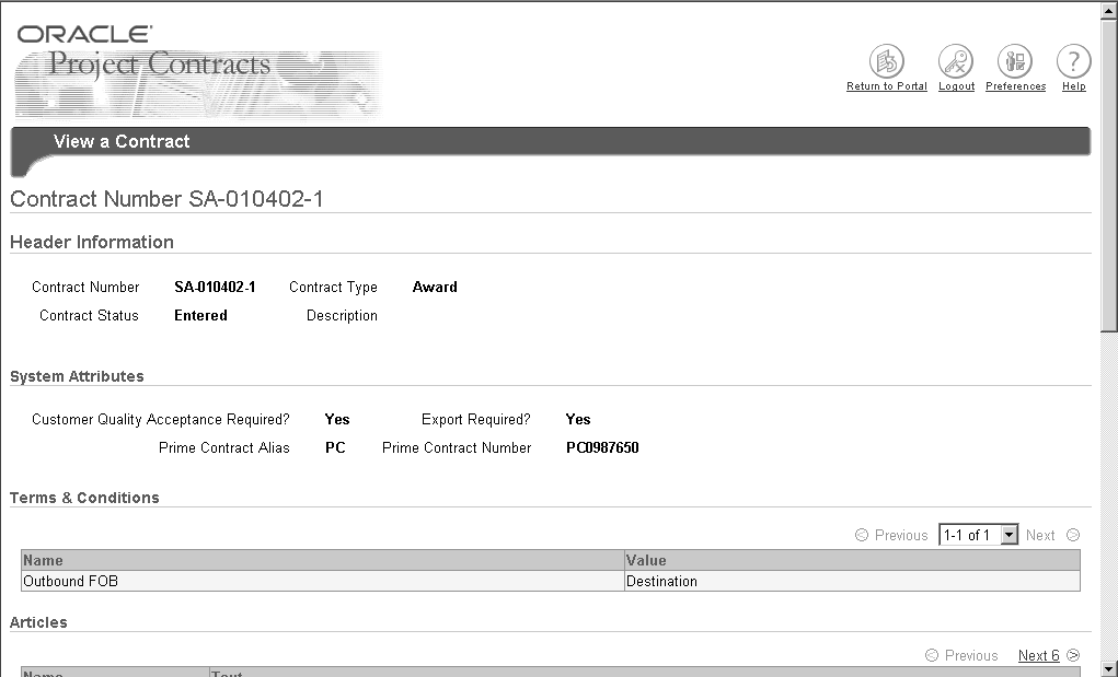

Oracle Project Contractsで作成された契約搬送品の搬送明細の場合は、次のとおりです。
「ツール」>「契約詳細の表示」にナビゲートします。
画面上のWebページに契約詳細が表示されます。
「プロジェクト契約」画面 - 契約の表示

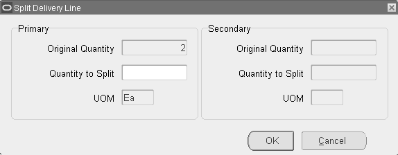

搬送明細を分割する状況は様々です。梱包要件に対応するため、またはバックオーダーが発生するときに、搬送明細を分割できます。
搬送明細を分割する手順は、次のとおりです。
「クエリー・マネージャ」ウィンドウにナビゲートし、分割する搬送明細を検索します。
分割する搬送明細を選択します。
「処理」メニューから「明細の分割」を選択します。
「実行」をクリックします。「当初数量」に明細数量が表示されます。
「分割搬送明細」ウィンドウ
分割する数量を入力します。
たとえば、10品目で構成されている明細から9品目を分割した場合、搬送明細は2つになり、最初の明細は1品目、第2の明細は9品目となります。
「OK」をクリックします。
搬送明細が2つの明細に分割されます。
作業内容を保存します。

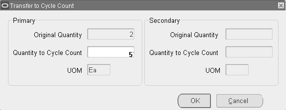

搬送明細を循環棚卸に転送し、在庫の差異を管理できます。
在庫の差異を含む明細をバックオーダーにすると、バックオーダーにより予約が削除されます。そのため、在庫調整を実行してバックオーダー数量を訂正するまで、バックオーダー数量は有効数量のままです。引当不可能な品目は、在庫調整取引を実行する前に再度ピック・リリースできるため、ピック担当を派遣してその品目を回収する必要はありません。
ただし、引当不可能な数量の予約が循環棚卸に移動すると、ピック・リリースには使用できませんが、次回の循環棚卸で在庫管理担当が差異を修正できます。
「出荷取引」フォームに循環棚卸数量を指定して、搬送明細の全数量または一部数量のバックオーダーを作成します。「出荷取引」フォームにより、バックオーダー数量の予約が循環棚卸に転送されます。
たとえば、数量10のステージング搬送明細を処理するとします。この搬送明細で循環棚卸転送機能を使用し、2を指定すると、循環棚卸転送機能により次の処理が行われます。
数量8と数量2の2つの搬送明細に分割されます。
数量8の搬送明細は、ステージングのまま残ります。
数量2の搬送明細がバックオーダーとなり、その予約が循環棚卸に転送されます。
この搬送明細で循環棚卸転送機能を使用して10を指定すると、循環棚卸転送機能により、全搬送明細がバックオーダーとなり、その予約が循環棚卸に転送されます。
この機能を使用するには、セキュリティ権限「循環棚卸搬送明細」を持つ必要があります。このセキュリティ権限は、「出荷実行役割定義」フォームの「明細/LPN」タブ・リージョンに表示されます。『Oracle Order Managementインプリメンテーション・マニュアル』の「Shipping Executionの設定」を参照してください。
予約を表示するには、Oracle Inventoryの「品目予約」フォームを使用します。組織に対する予約および搬送の品目番号を問い合せ、需要ソースを「循環棚卸」として選択します。搬送明細と予約は、品目番号により結ばれます。『Oracle Inventoryユーザーズ・ガイド』を参照してください。
次の情報を指定すると、出荷確認時に搬送数量を循環棚卸に転送できます。
全数量の循環棚卸
未指定の数量の循環棚卸
搬送明細を循環棚卸に転送する手順は、次のとおりです。
「クエリー・マネージャ」ウィンドウにナビゲートし、循環棚卸に転送する搬送明細を検索します。
「処理」メニューから「循環棚卸」を選択します。
「実行」をクリックします。
「循環棚卸へ転送」ウィンドウ
「第1」リージョンでの操作:
「当初数量」および「単位」の搬送明細数量および品目単位を確認します。
「循環棚卸」に、循環棚卸に転送する数量を入力します。
注意: 「第2」リージョンは、Oracle Process Manufacturingによって使用されます。
「OK」をクリックします。
作業内容を保存します。
