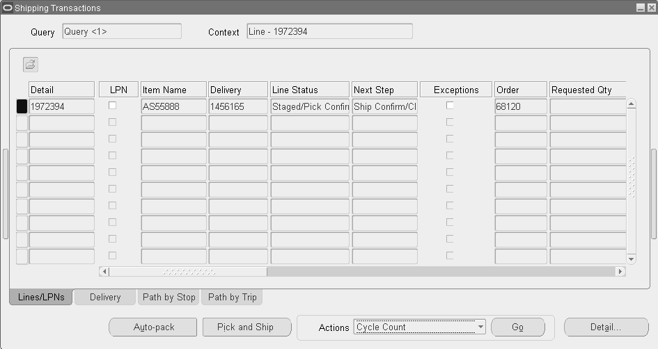

「出荷取引」フォーム - 「明細/LPN」タブ
1つ以上の明細を選択します。
「処理」メニューから次のいずれかを選択します。
自動梱包
自動梱包マスター
または、右クリックして「自動梱包」を選択するか、「フォルダ」を使用して専用の「自動梱包」ボタンを作成してクリックします。
「実行」をクリックします。
明細がLPNに自動梱包されます。「自動梱包マスター」を選択した場合は、明細がLPNに梱包され、詳細LPNが親/マスターLPNに梱包されます。

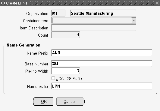

「LPNの作成」ウィンドウでは、個別のLPNを識別および追跡管理するための名前を割り当てます。LPNの命名は、「組織パラメータ」の設定時に命名のデフォルトを指定するかどうかによって異なります。LPN名生成デフォルトを指定した場合は、そのパラメータが使用されます。独自のコンテナ名を作成するか、次に示す「LPNの作成」ウィンドウの各フィールドの入力に基づいて、システムでデフォルトのコンテナ名を生成することもできます。
名称プリフィクス
開始番号
埋込幅
UCC-128サフィクス
名称サフィクス
LPNの作成の詳細は、『Oracle Order Managementインプリメンテーション・マニュアル』を参照してください。
例: 次の表では、名称がVIS100BOXからVIS109BOXまでの10個のコンテナ・インスタンスが作成されています。
プリフィクス | 基準番号 | 数量 | サフィクス |
VIS | 100 | 10 | Box |
注意: 既存コンテナ(LPN)のインスタンスを作成するのではなく、新規コンテナ・タイプを定義するには、『Oracle Inventoryユーザーズ・ガイド』の「設定」を参照してください。

「LPNの作成」ウィンドウ
コンテナの組織を選択します。
ボックスまたはパレットなどのコンテナ品目を選択します。
作成するコンテナ・インスタンスの数を「件数」に入力します。
たとえば、BX54888コンテナのインスタンスを10件作成する場合は「件数」フィールドに10と入力します。
コンテナ名の名称プリフィクスを入力します。
「組織パラメータ」ウィンドウ/「改訂、ロット、シリアルおよびLPN」タブの「プリフィクス」フィールドで指定した場合、「プリフィクス」はデフォルト設定されます。
コンテナ名の基準番号を入力します。
採番は、基準番号から始まり1ずつ増分されます。たとえば、コンテナの第1インスタンスの基準番号を100と入力すると、第2インスタンスは101、第3インスタンスは102のようになります。
「組織パラメータ」ウィンドウ/「改訂、ロット、シリアルおよびLPN」タブの「開始LPN番号」フィールドで指定した場合、「基準番号」はデフォルト設定されます。
埋込幅を入力します。
デフォルトの埋込幅は、基準番号の桁数合計です。たとえば、コンテナ名VIS100BOXのデフォルト埋込幅は、3です。
Uniform Code Councilの128 ASCIIキャラクタ・セット・サフィクス機能を有効にする場合は、「UCC-128サフィクス」オプションを選択します。
「UCC-128サフィクス」オプションを選択した場合(選択した場合は「Yes」、選択解除した場合は「No」)、「名称サフィクス」は指定できません。UCC-128のデフォルト・サフィクスは「No」です。
「組織パラメータ」ウィンドウ/「改訂、ロット、シリアルおよびLPN」タブの「UCC-128サフィクス」(Modulo-10)チェックボックスを選択して有効にした場合、「UCC-238サフィクス」はデフォルト設定されます。
コンテナ名の名称サフィクスを入力します。
「組織パラメータ」ウィンドウ/「改訂、ロット、シリアルおよびLPN」タブの「サフィクス」フィールドで指定した場合、「名称サフィクス」はデフォルト設定されます。
「OK」をクリックしてコンテナ・インスタンスを作成します。

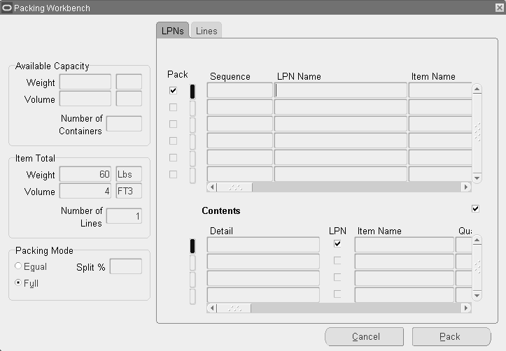

梱包ワークベンチを使用すると、コンテナ間で搬送明細を分割したり、一度に1つのコンテナに最大容量まで順次梱包できます。
「梱包ワークベンチ」ウィンドウは、LPNを表示する「LPN」タブおよび搬送明細を表示する「明細」タブで構成されています。梱包ワークベンチには、LPNのコンテナ重量または積載済重量と容積、および搬送明細が表示されるため、搬送明細およびLPNの数を決定する際に役立ちます。
品目とコンテナの重量または容積(あるいはその両方)の値をOracle Inventoryで定義する必要があります。
「梱包ワークベンチ」ウィンドウ
LPNおよび明細の複数レコードの表示では、梱包に対して特定のコンテナまたは明細が選択されているかどうかを示すチェックボックスが各レコードの横に付いています。LPNの選択/選択解除時に、使用可能な重量/容積の合計が再計算されます。同様に、梱包対象の搬送明細の選択/選択解除時にも、全明細の正味重量/容積の合計が再計算および表示されます。
全明細の正味重量/容積の合計をLPNの使用可能重量/容積の合計と照合して、選択した搬送明細を使用可能なLPN数に梱包できるかどうかを判断できます。重量と容積が合致した場合でも、選択したすべての明細が選択したLPNに梱包されるとはかぎりません。様々な明細とLPNのグループ属性間の非互換性および相違によって、梱包工程の最終段階で未梱包の明細が残る場合があります。

「処理」メニューから「梱包ワークベンチ」を選択します。
「実行」をクリックします。
必要に応じて、梱包操作から除外する明細またはコンテナの選択を解除します。
「梱包ワークベンチ」ウィンドウの「梱包モード」リージョンで、「均等」を選択します。
「梱包」をクリックします。
「実行」をクリックします。
「梱包ワークベンチ」ウィンドウの「LPN」タブに選択したLPNが表示されます。
「明細」タブを選択し、明細を表示します。
LPNに梱包する搬送明細を選択します。
「梱包モード」リージョンで、「全部」を選択します。
「梱包」をクリックし、明細をコンテナに梱包します。
作業内容を保存します。
