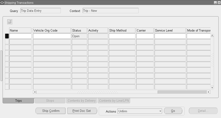

「出荷取引」フォームでは、トリップ、トリップ/ストップ、搬送、搬送明細、コンテナおよび運送費などの出荷情報を管理できます。さらに、次の出荷タスクを完了できます。
トリップと搬送計画:
トリップまたは搬送を作成します。
搬送明細を搬送またはコンテナに割り当てます。
荷積と荷降を計画します。

「出荷取引」フォームには連結ワークベンチがあります。これにより、トリップ、ストップ、搬送、搬送明細およびLPN(コンテナ)の計画と管理が可能です。
注意: 「出荷取引」フォームのエンティティ・フィールドは、表示のみの場合もキーボードでナビゲートできます。フォルダ機能を使用し、フィールドを並べ替えてデータ入力および更新を最適化できます。
「出荷取引」フォーム
「出荷取引」フォームにナビゲートすると、フォーム上部に「クエリー・マネージャ」ウィンドウが自動的にオープンし、トリップ、搬送、搬送明細、LPNおよびストップを検索できます。「出荷取引」フォームが手前に表示されるように、「クエリー・マネージャ」ウィンドウを移動またはクローズできます。

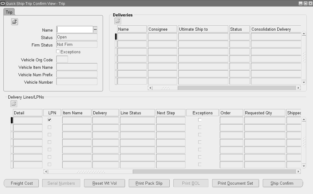

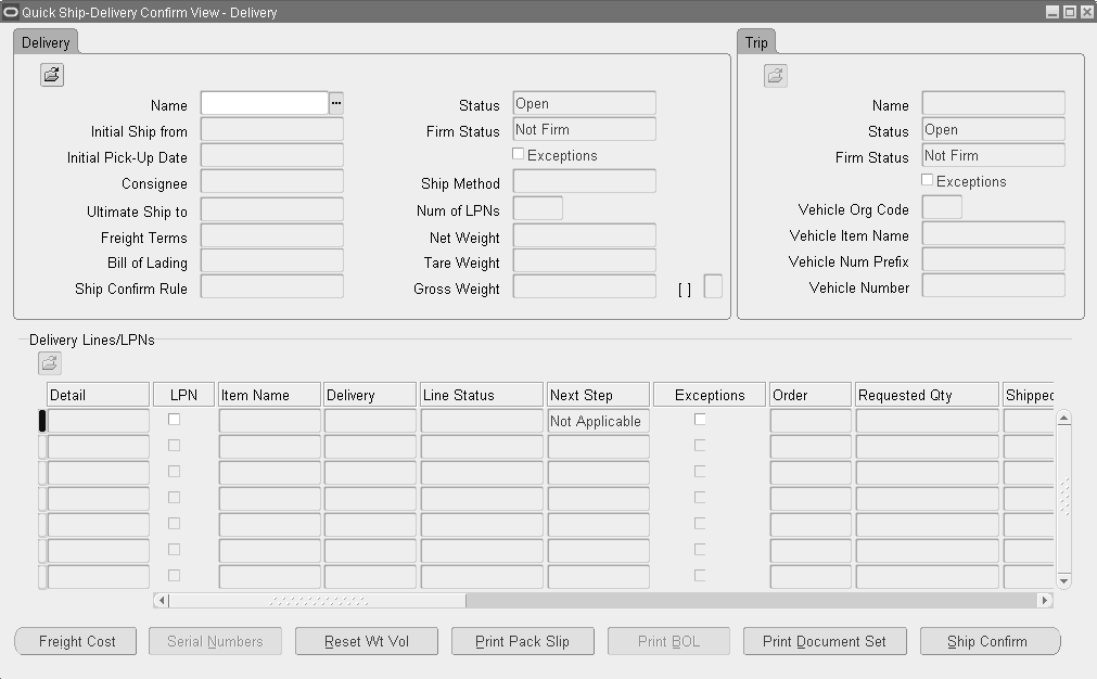

「クイック出荷」ウィンドウのデフォルト・ビューは、出荷パラメータ「WSH: クイック出荷デフォルト・ビュー」を定義して選択します。次のデフォルト・ビューから選択できます。
「搬送確認」ビュー: 搬送リージョンに搬送レコードが1つ表示されます。
「トリップ確認」ビュー: 搬送リージョンに複数の搬送が表示されます。
「搬送確認」ビューには、複数のフィールドを含む3つのリージョンが表示されます。右クリックして「フォルダ」>「フィールドの表示」を選択すると、フィールドを追加表示できます。
「クイック出荷」ウィンドウには、「出荷取引」フォームで使用できるものと同じフィールド・プロンプト名をすべて表示できます。
「トリップ確認」ビューにも同じ3つのリージョンが表示されますが、「搬送」リージョンでは各フィールドが横方向の表ビューに表示されます。

「クイック出荷」ウィンドウの現行のビューを、ビジネス要件にあわせて「搬送確認」ビュー(デフォルト)から「トリップ確認」ビューに変更できます。通常、搬送を出荷確認する場合は、「搬送確認」ビューをデフォルトに設定します。ただし、通常、トリップを出荷確認する場合は、「トリップ確認」ビューをデフォルトに設定することをお薦めします。
デフォルト・ビューは、プロファイル・オプション「WSH: クイック出荷デフォルト・ビュー」を定義すると変更できます。
「クイック出荷」ウィンドウのビューを変更する手順は、次のとおりです。
「クイック出荷」ウィンドウにナビゲートします。
「クイック出荷 - 搬送確認ビュー - 搬送」ウィンドウ
「ツール」メニューから「ビューの変更」を選択します。
「クイック出荷-トリップ確認ビュー - トリップ」ウィンドウ
「完了」をクリックします。
