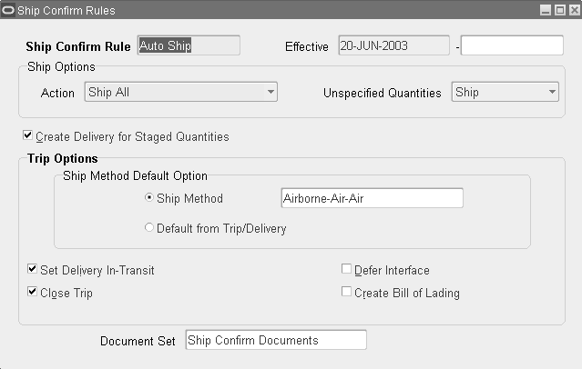

出荷確認ルールは「出荷確認ルール」ウィンドウで定義します。
出荷確認ルールを定義する手順は、次のとおりです。
「出荷確認ルール」ウィンドウにナビゲートします。
「出荷確認ルール」フィールドに一意のルール名を入力します。
オプションで「有効日」を選択します。
注意: デフォルトの有効日は現在の日付です。この日付は、ビジネス要件にあわせて変更できます。また、必要に応じ、失効日を入力してルールを使用不可にすることができます。
「出荷オプション」リージョンで、「処理」の値リストから次のオプションを1つ選択します。
入力数量の出荷: 入力した数量を出荷する場合に選択します。
全て出荷: すべてを出荷する場合に選択します。
全てバックオーダー: すべてをバックオーダーにする場合に選択します。
全て循環棚卸: すべてを循環棚卸に転送する場合に選択します。
注意: 定義したルールを「出荷パラメータ」ウィンドウのデフォルト・ルールとして適格にする場合は、「全て出荷」オプションを選択する必要があります。
「出荷オプション」リージョンでは、未指定数量を使用して実行する処理も指定できます。次のオプションを1つ選択します。
出荷
バックオーダー
ステージング
循環棚卸
ステージング数量の搬送を作成するかどうかを指定します。
このオプションを選択すると、ステージングかつ搬送に未割当である搬送明細の搬送がシステムで作成され、続いてこの出荷確認ルールにより定義されている他の操作が実行されます。このオプションを選択しない場合、搬送に対して未割当の搬送明細は、このルールを使用した出荷確認の対象とみなされません。
「出荷確認ルール」ウィンドウ
「トリップ・オプション」リージョンで、値リストを使用して「出荷方法」を選択します。
「トリップ・オプション」リージョンの他のオプションにも注意が必要です。次のオプションがあります。
搬送を移動中に設定
トリップのクローズ
インタフェースの遅延
荷受証の作成
注意: 「トリップのクローズ」が使用可能でない場合(「トリップのクローズ」チェックボックスが選択解除されている場合)、すべてのトリップを手動でクローズする必要があります。
オプションで、出荷とともに印刷する「文書セット」を選択します。
