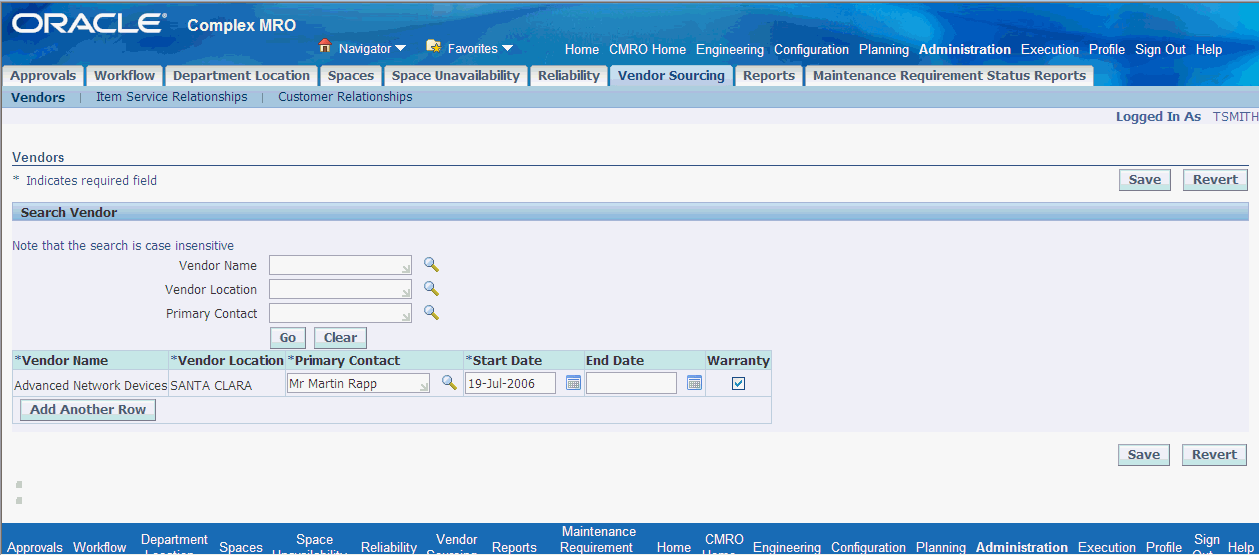

在庫サービス・オーダーのベンダーを検索および追加する方法は、次のとおりです。
  1. 「ベンダー」ページに移動します。
  2. ベンダーの検索リージョンでは、ベンダー名、ベンダー事業所および主要担当者を使用して検索基準を選択できます。「進む」を選択して検索結果を表示します。
    本文の説明内容に関するイメージ
  3. 適切なフィールドに情報を入力して、外部処理のベンダーと在庫サービス・オーダーを追加します。
  4. 「保証」チェック・ボックスを選択し、ベンダーを保証提供元として識別します。これでこのベンダーは、ベンダー・サービス品目関連ページで保証サービス提供元として選択できるようになります。
    注意: 供給元保証は保証管理者で始まり、ベンダーの保証能力を定義するとともに、どのサービス品目が保証適用可能かを識別します。
  5. 作業を保存します。

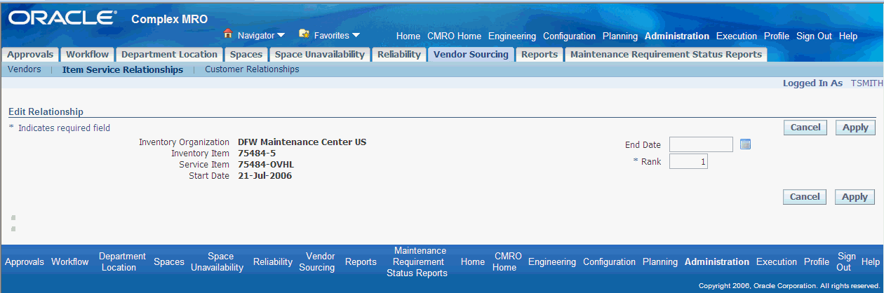

既存のベンダーと品目の関連を問い合せて編集する方法は、次のとおりです。
  1. 「品目サービス関連」ページに移動します。
  2. 各フィールドに値を入力して、既存の関連を検索します。「進む」を選択して検索結果を表示します。
    本文の説明内容に関するイメージ
    サービス品目ソーシング・リージョンで選択した「保証」フィールドは、保証サービス品目と適用可能な保証ベンダーを検証します。
  3. 「編集」ボタンをクリックして、「終了日」または「ランク」フィールドの情報を変更します。「関連の編集」ページが表示されます。
    本文の説明内容に関するイメージ
  4. 作業を保存します。

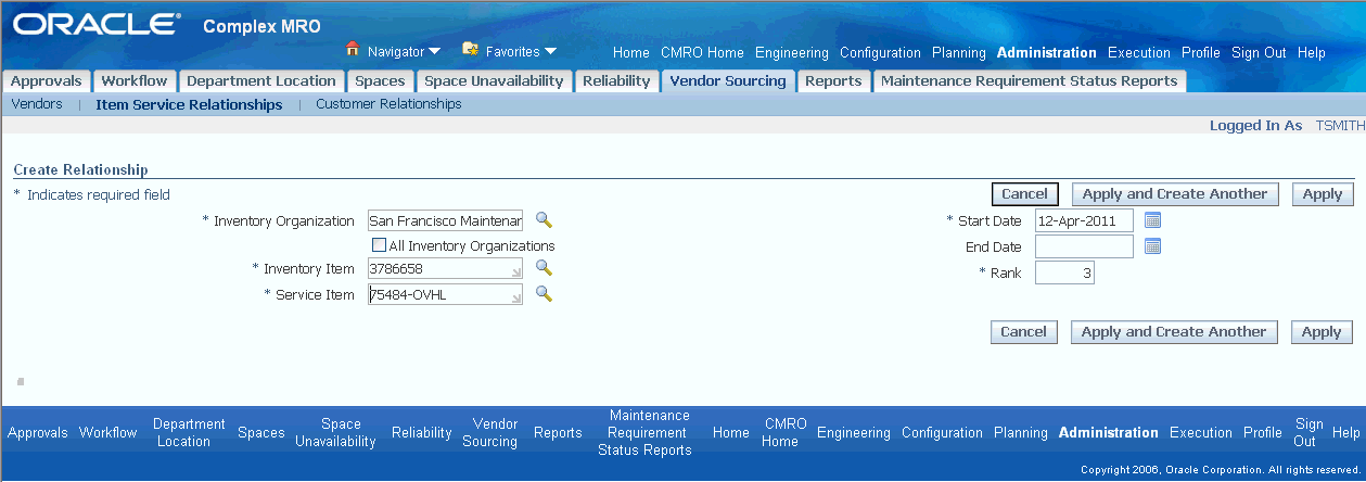

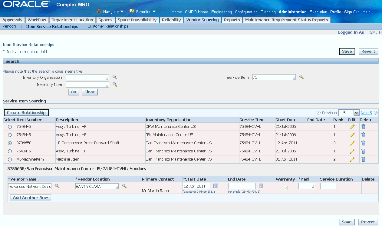

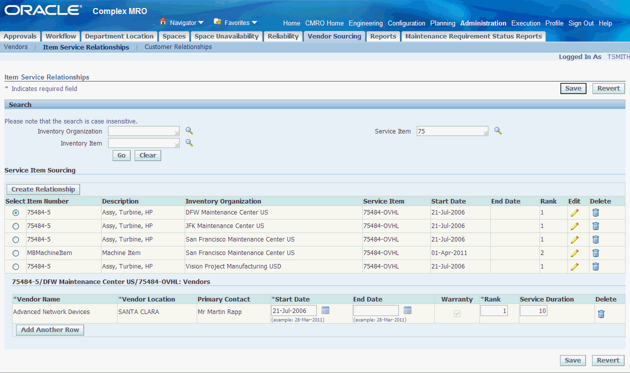

新しいベンダーと品目の関連を作成する方法は、次のとおりです。
  1. 「品目サービス関連」ページに移動し、「関連の作成」を選択して「関連の作成」ページを表示します。
  2. 「在庫組織」、「在庫品目」および「サービス品目」フィールドで値を選択します。
    本文の説明内容に関するイメージ
  3. 開始日、終了日およびランクを入力します。
    ベンダーは、品目、在庫組織およびサービス品目関連を使用してランク付けされます。優先度は、小さい番号ほど高いランクになるように計算されます。
  4. 「適用」ボタンをクリックして作業を保存し、「品目サービス関連」ページをリフレッシュします。

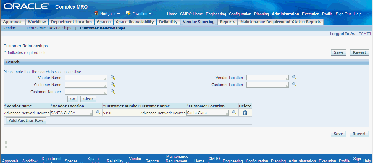

ベンダーと顧客の関連を表示および定義する方法は、次のとおりです。
  1. 「顧客関連」ページに移動します。
  2. 検索リージョンで条件を選択し、「進む」を選択することで、既存の関連を検索できます。
    本文の説明内容に関するイメージ
  3. 「別の行の追加」ボタンをクリックして、ベンダーと顧客の関連を追加します。
  4. 作業を保存します。

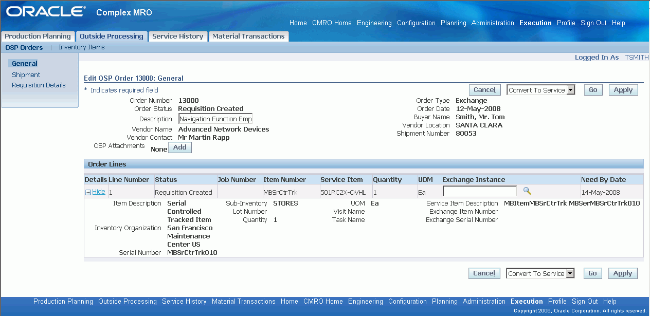

在庫サービス・オーダーを交換オーダーに変換する方法は、次のとおりです。
  1. 在庫サービス・オーダー・レコードの「OSPオーダーの編集」ページに移動します。
  2. このオーダーの返品明細を削除します。
    OSP作業指示の編集」を参照してください。
  3. 在庫サービス・オーダーを交換オーダーに変換します。
    サービスOSPと交換OSP間の変換」を参照してください。
  4. 新しい返品明細を作成します。

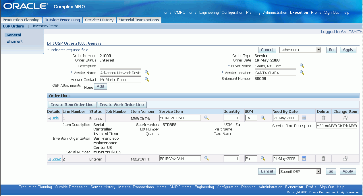

外部処理作業指示の作成方法は、次のとおりです。
  1. 「ジョブの検索」ページに移動し、各ジョブを選択して外部処理作業指示に追加します。
  2. 「作成」を選択して「OSPオーダーの編集」ページを表示します。
    本文の説明内容に関するイメージ
  3. 「ベンダー」、「ベンダー名」および「購買担当名」フィールドで値を選択します。
  4. OSPオーダー明細リージョンに表示された各明細品目について、ジョブ番号、品目、明細ステータス、インスタンス番号、サービス品目数量の適用可能フィールドで情報を選択します。
  5. 「適用」を選択して作業を保存します。

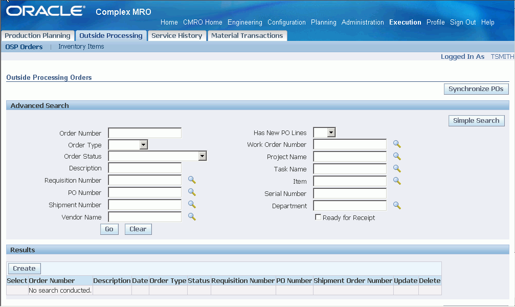

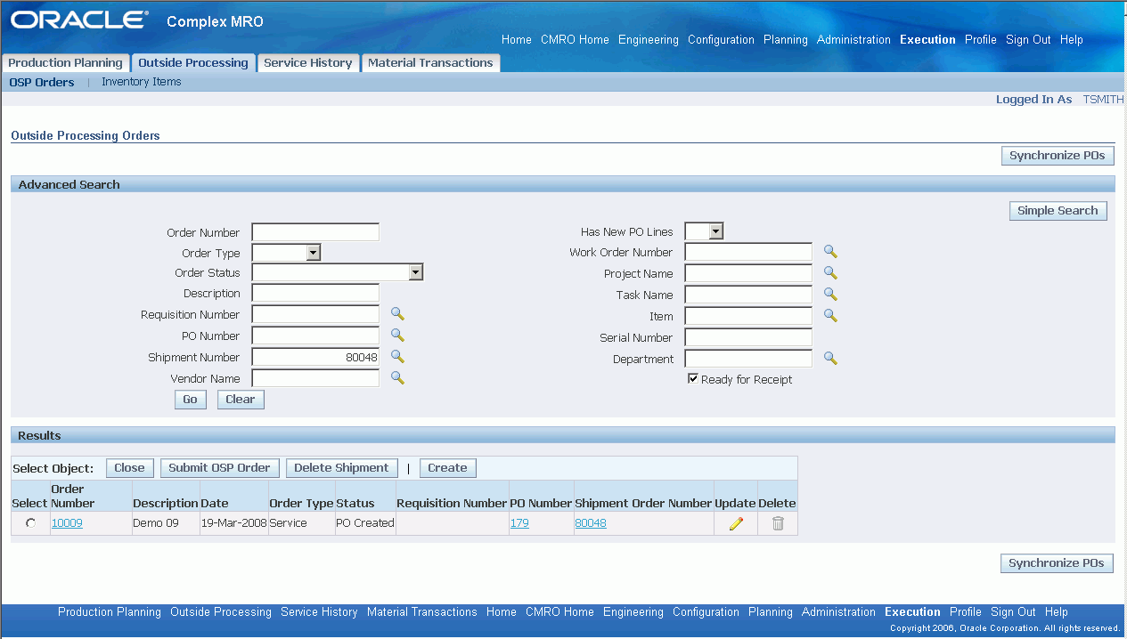

OSP作業指示の検索方法は、次のとおりです。
  1. 「外部処理オーダー」ページに移動します。
  2. 適用可能なフィールドで検索条件を選択し、「進む」ボタンをクリックして結果を表示します。次のフィールドで情報を選択できます。
    本文の説明内容に関するイメージ

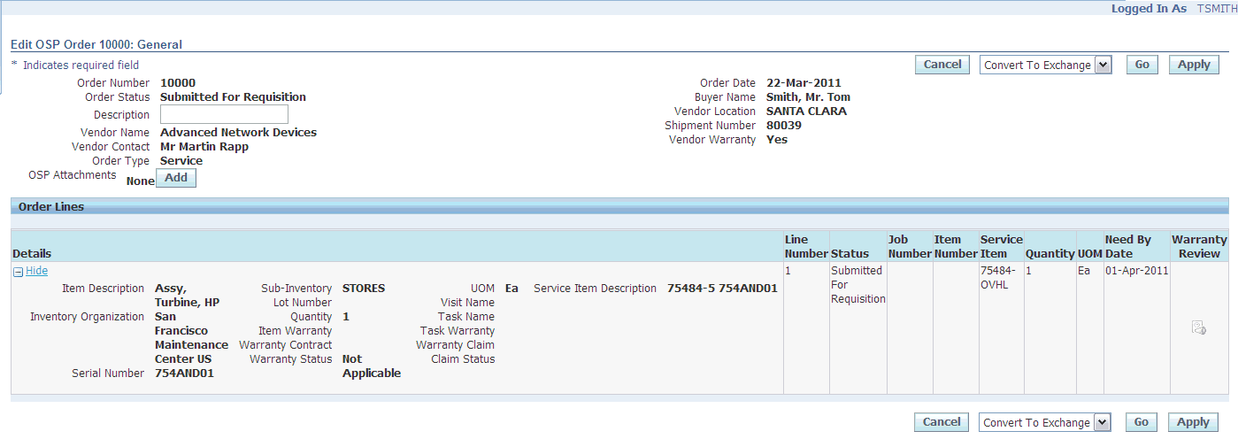

OSP作業指示の編集方法は、次のとおりです。
  1. OSP検索ページで「OSPオーダー」を選択し、「更新」アイコンを選択します。
    本文の説明内容に関するイメージ
  2. OSPオーダーの保証を管理するには、保証詳細リージョンを使用します。このリージョンには次の情報が表示されます。
    必要な変更を加え、「適用」を選択して作業を保存します。

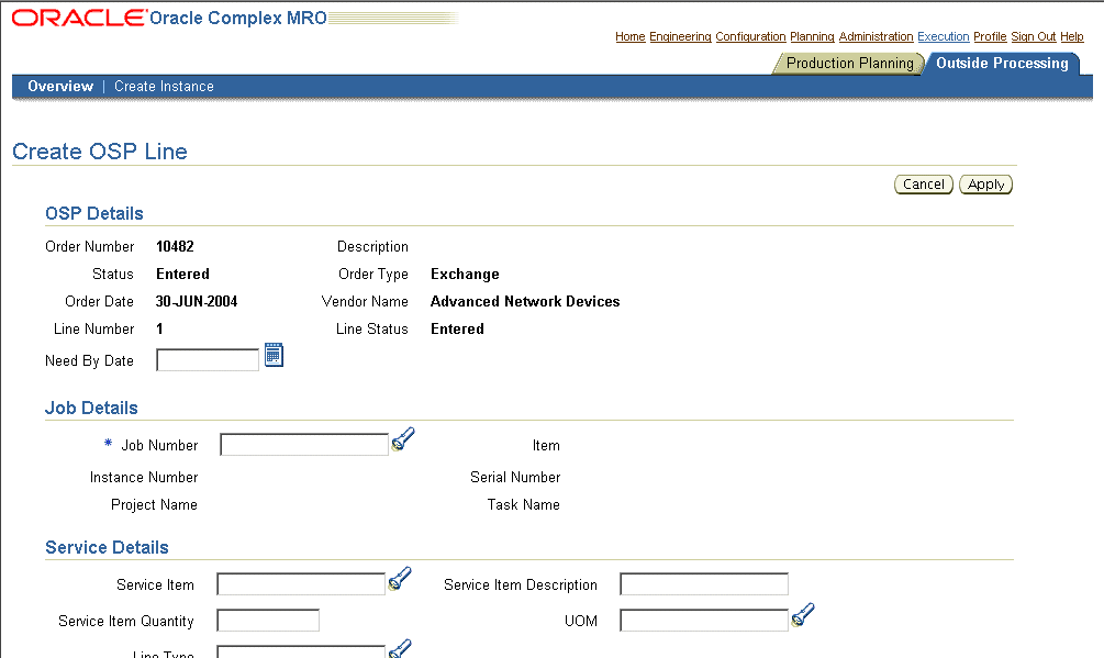

  4. 「品目オーダー明細の作成」または「作業指示明細の作成」をクリックして、新しいオーダー明細を作成します。「OSP明細の作成」ページが表示されます。
  5. 検索を実行し、検索結果から必要な品目またはジョブを選択して、「オーダー明細の作成」ボタンをクリックします。
    注意: 新しく作成された明細に関連付けられた部品を出荷する場合は、新しい出荷オーダー明細を作成する必要があります。

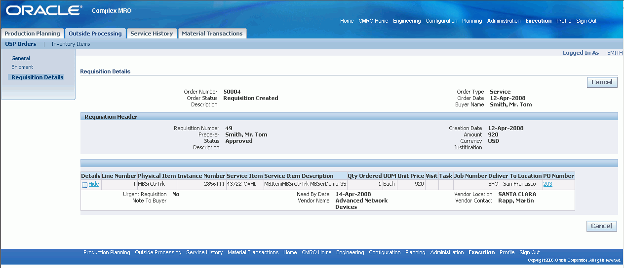

  5. 「更新」アイコンをクリックして、「OSPオーダーの編集」ページに移動します。
  6. 「購買依頼詳細」リンクをクリックします。「購買依頼詳細」ページが表示されます。
    本文の説明内容に関するイメージ
  7. 「購買依頼詳細」ページには、購買依頼の詳細とそのステータスが表示されます。

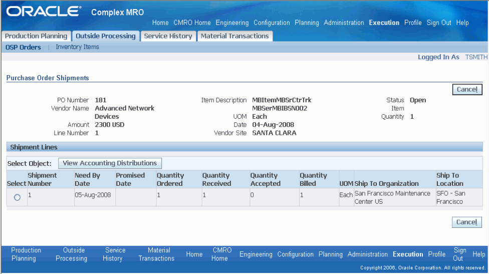

  5. 「発注出荷の表示」ボタンをクリックして発注出荷を表示します。
    本文の説明内容に関するイメージ

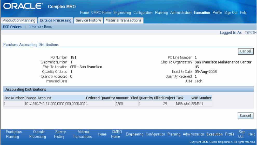

  6. 出荷番号を選択し、「会計配分」をクリックして、出荷に関連付けられた会計配分を表示します。

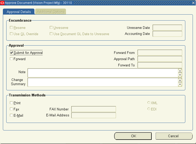

発注の更新と承認

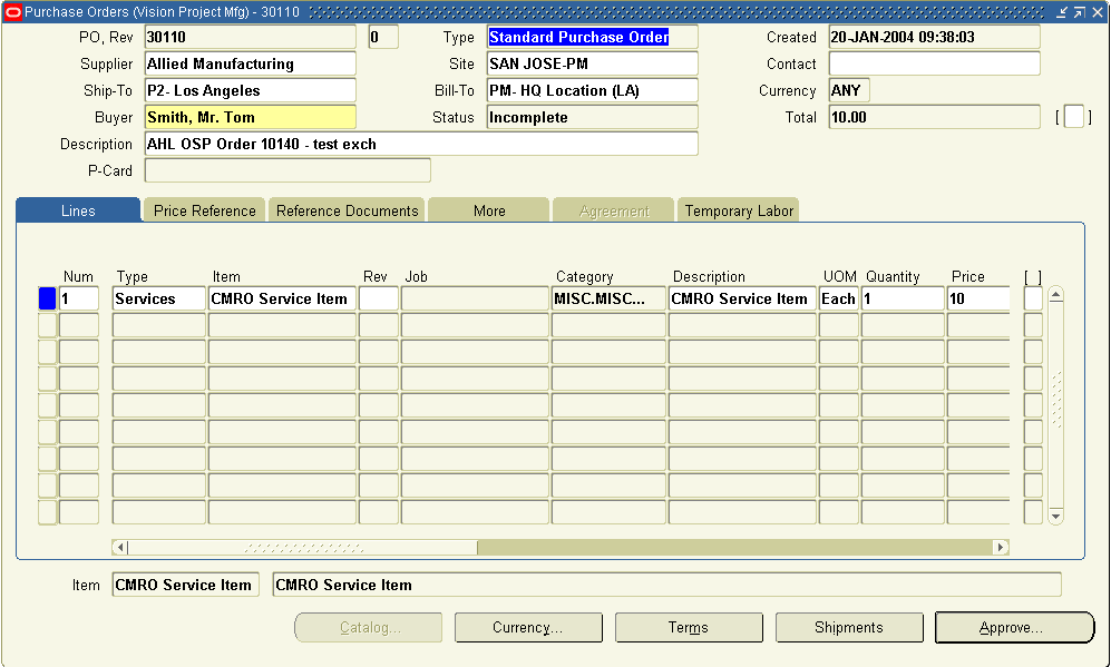

発注を更新または承認する方法は、次のとおりです。
  1. Oracle Purchasingの職責に切り替えます。
  2. 発注番号を問い合せます。ウィンドウに発注詳細が表示されます。
    本文の説明内容に関するイメージ
  3. 「承認」を選択してオーダー承認プロセスを開始します。「ドキュメントの承認」ページが表示されます。
    本文の説明内容に関するイメージ
  4. 「OK」を選択して、発注を承認のために発行します。

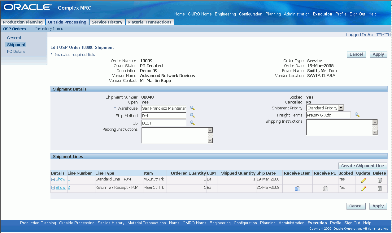

出荷オーダーの作成方法は、次のとおりです。
  1. OSP作業指示を検索して、「OSPオーダーの編集」ページに移動します。
  2. 「出荷」リンクをクリックして、「OSPオーダーの編集: 出荷」ページにアクセスします。
  3. 必要な情報を入力し、「適用」を選択して作業を保存します。
    本文の説明内容に関するイメージ

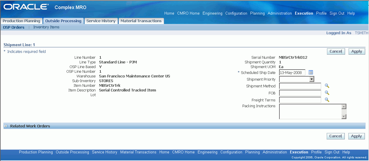

出荷オーダー明細の作成方法は、次のとおりです。
  1. 出荷を選択して、「OSPオーダーの編集: 出荷」ページに移動します。
  2. 「出荷明細の作成」を選択します。「出荷明細」ページが表示されます。
    本文の説明内容に関するイメージ
  3. 「明細タイプ」フィールドで、適切な明細タイプを選択します。
  4. 部品の出荷元となる倉庫を選択します。
  5. 部品の出荷元または受入れ元となる保管場所を選択します。
  6. 出荷する品目番号を選択します。
  7. 品目のロットとシリアル番号を選択します。
  8. 出荷する数量を入力します。
  9. 単位を指定します。
  10. 予定出荷日を入力します(これは必須フィールドです)。
  11. 「出荷優先度」、「出荷方法」、運送積載条件および「運送支払条件」フィールドで値を選択します。
  12. 「梱包指示」および「出荷指示」フィールドで、出荷担当の情報を入力することもできます。
  13. 「適用」を選択して作業を保存します。

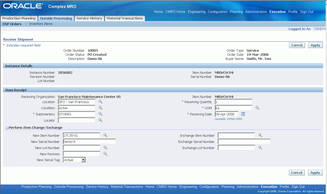

OSP品目の受入れ方法は、次のとおりです。
  2. 結果リージョンから適切なオーダーを選択します。
  3. 検索ページで「更新」アイコンをクリックした後に、サイド・ナビゲーション・メニューの「出荷」オプションをクリックする必要があります。
    本文の説明内容に関するイメージ

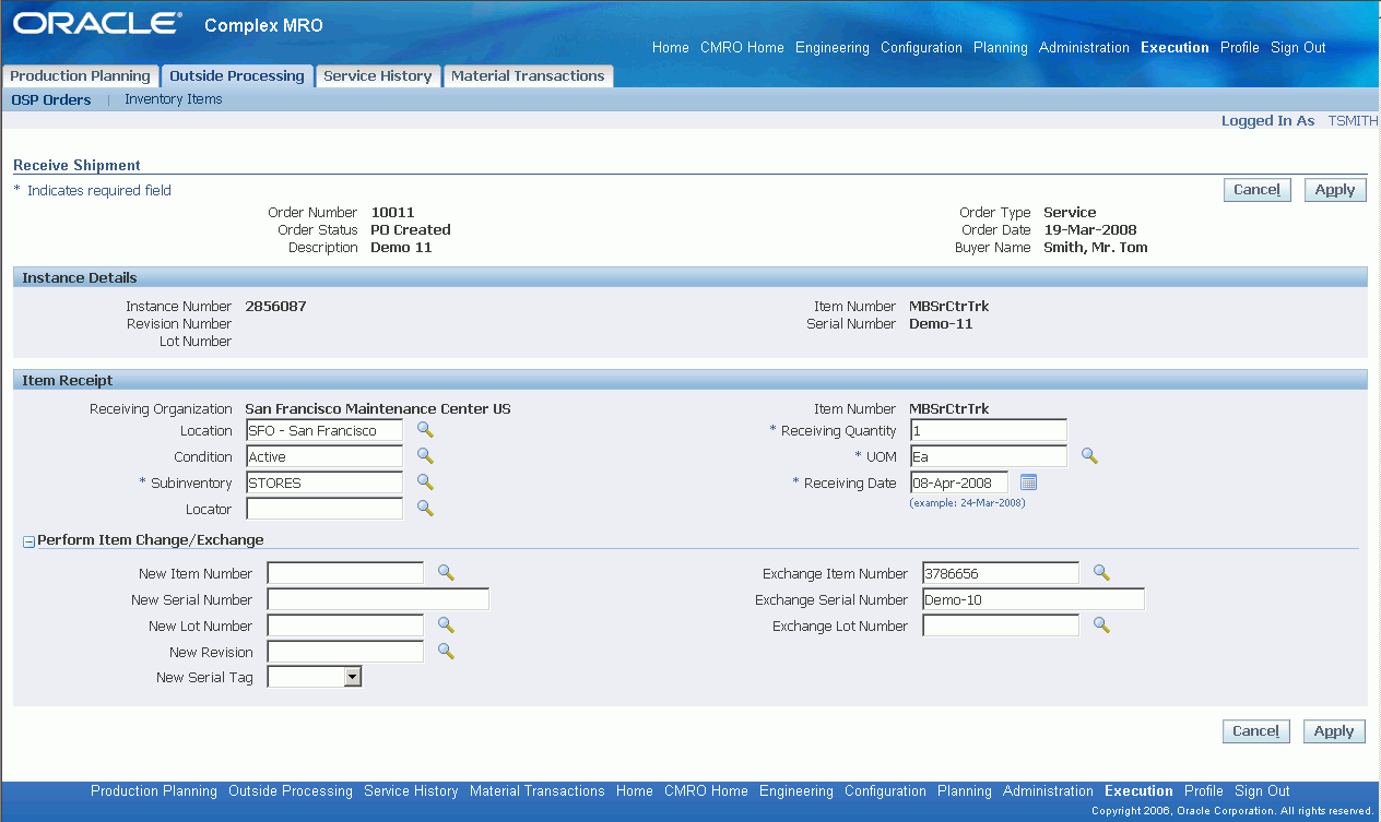

  4. 受け入れるRMA明細を特定し、「品目の受入」アイコンをクリックして、「出荷の受入」ページに移動します。
    本文の説明内容に関するイメージ
  5. 品目を受け入れるには、次の情報を入力します。
  6. 予定外の品目を受け入れるには、品目変更/交換の実行リージョンで次の情報を入力します。
    本文の説明内容に関するイメージ
  7. 新しい品目やシリアル番号がある品目を受け入れるには、品目変更/交換の実行リージョンで次の情報を入力します。
    本文の説明内容に関するイメージ
  8. 「適用」をクリックします。新しい品目詳細を使用して、適切な保管場所と保管棚に品目が受け入れられます。
    本文の説明内容に関するイメージ

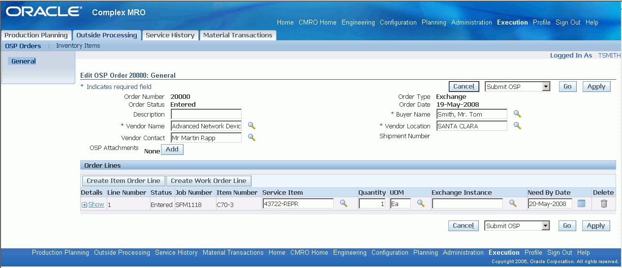

交換オーダーの作成
交換オーダーの作成方法は、次のとおりです。
  1. Oracle Complex Maintenance, Repair, and Overhaulホーム・ページで「実行」を選択します。作業計画モジュールの「ジョブ概要」ページが表示されます。
  2. 「外部処理」タブを選択します。「OSPオーダーの検索」ページが表示されます。
  3. 「OSPオーダーの検索結果」ヘッダーの下の「作成」をクリックします。「作業指示の検索」ページが表示されます。
  4. 各フィールドに検索基準を入力し、「進む」をクリックします。検索条件に一致する作業ジョブが表示されます。すべてのフィールドを消去して新しい検索を実行する場合は、「消去」をクリックします。
  5. 作業指示検索結果の下で、交換オーダーに含める作業指示を選択します。「交換」ボタンをクリックします。「OSPオーダーの編集」ページが開きます。
    「OSPオーダーの編集」ページの各フィールドに詳細を入力します。
    フィールド 説明
    オーダー番号 オーダー番号を表示します。
    オーダー・タイプ 交換作業指示の交換のオーダー・タイプを表示します。
    ベンダー名 サービスを実行するベンダーのリストからベンダー名を選択します。
    ベンダー事業所 リストから事業所を選択します。これが供給元の出荷先事業所になります。
    購買担当名 購買担当の名前です。
    オーダー・ステータス オーダー・ステータスに関する表示専用の情報です。次の値を指定できます。
    • 入力済: OSP作業指示はまだ処理中モードです(OSP作業指示を編集できます)。
    • 発行済: OSP作業指示はOracle Purchasing内に発注を作成しました(編集はできません)。これ以後の編集は、Oracle Purchasingで行う必要があります。
    • 発行の失敗: OSP作業指示はOracle Purchasing内に発注を正常に作成できませんでした。OSP作業指示の編集は可能です。すべての編集が完了した後に、OSP作業指示を再発行してください。
    • クローズ: OSP作業指示はクローズされたため、さらなる活動は許可されません。
    オーダー日 出荷オーダーの日付を入力します。デフォルトでは現在の日付に設定されます。
    ジョブ番号 ジョブに対して生成された番号です。
    品目 ジョブの作成対象となる追跡品目です。
    明細ステータス 各搬送明細の現在のステータスです。
    インスタンス番号 追跡品目のインストール・ベースのインスタンス番号です。
    交換インスタンス 交換の一部として受け入れられる品目のインスタンスです。
    サービス品目数量 必要なサービス品目の数量です。
    本文の説明内容に関するイメージ
  6. 新しいオーダー明細を作成するには、「品目オーダー明細の作成」または「作業指示明細の作成」を選択します。「OSP明細の作成」ページが表示されます。
    「オーダー明細の作成」-「OSPの作成」ページ
    本文の説明内容に関するイメージ
  7. OSPオーダー番号を検索し、検索結果から必要な品目またはジョブを選択します。
  8. 次の情報を入力します。
  9. 「適用」ボタンをクリックしてレコードを保存します。

サービスOSPと交換OSP間の変換
交換オーダーはサービス・オーダーに変更でき、返品出荷が発生した場合には逆の変更も可能です。
前提条件
OSPオーダーの変換方法は、次のとおりです。
  3. フィールドに情報を入力します。検索条件に一致するOSPオーダーが表示されます。
  4. 変換するオーダーの「更新」アイコンをクリックします。
    OSPオーダーの編集
    本文の説明内容に関するイメージ
  5. 値のリストから「変換して交換」オプションを選択します。「進む」ボタンをクリックします。オーダーが変換されたという通知が表示されます。
