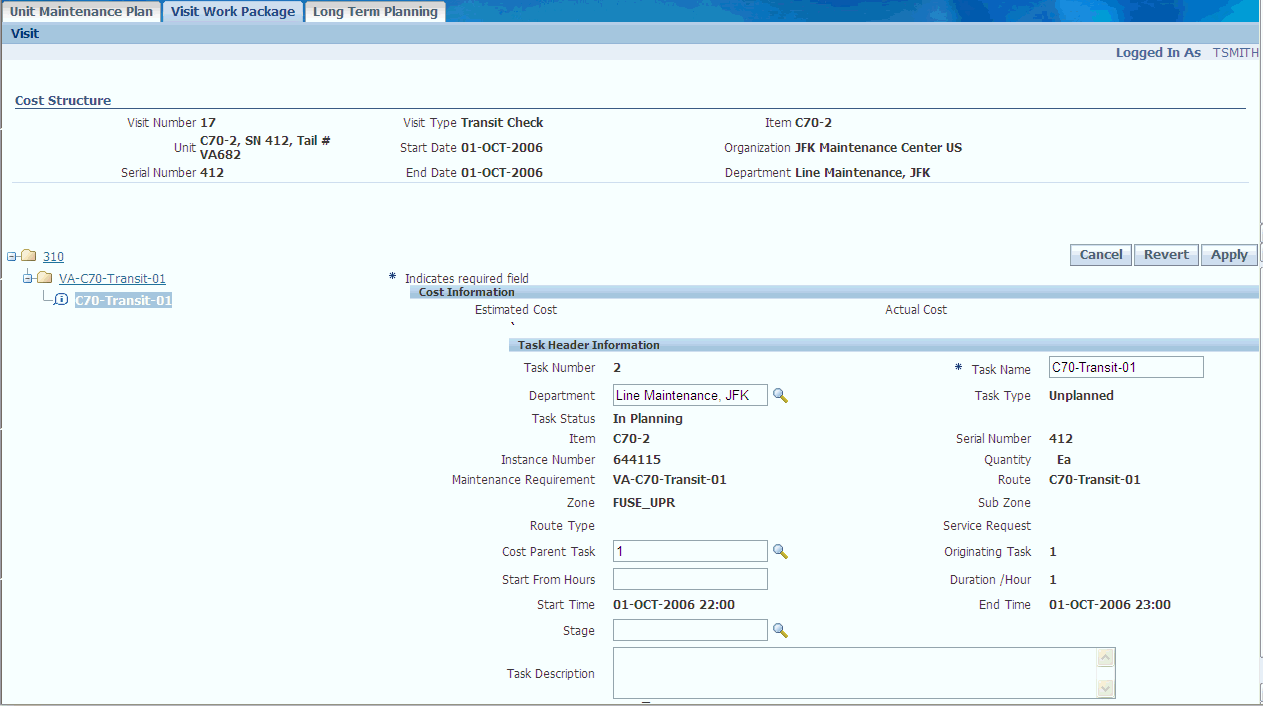

訪問タスクの費用構造定義
保守訪問中に発生する費用を計算するには、費用構造を定義して、タスクに関連付けられている作業、部品および資材の費用取引を、他のOracle E-Business Suiteモジュールを使用して構成、記録および累積し、全体的な訪問費用の計算に使用できるようにする必要があります。費用構造は、タスク間の親子関係によって暗黙に定義されます。品目および単位によって費用が定義された後、保守要件を表す要約タスクを、訪問階層の任意の時点での小計費用計算の制御の切れ目として定義できます。

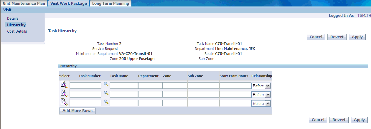

訪問タスク階層の定義
訪問作業パッケージを使用して、保守計画担当は、保守施設訪問を構成するすべてのタスクの完了順序を正確に定義できます。優先順序は親子関係によって設定されるため、子タスクは技術的に依存する数だけ親タスクを持ちます。この機能により、複雑なルートを正確に計画および完了できます。車両保守プログラムで保守要件のルート間に定義されている技術的な依存関係は、訪問のタスク間の階層関係の作成に自動的に使用されます。訪問内のこのタスクの順序を使用して、訪問の導出完了日が計算されるため、計画担当は訪問の定義済終了日を超えないことを確認できます。

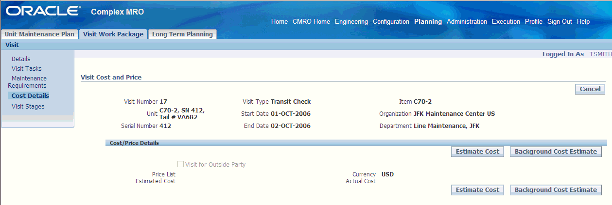

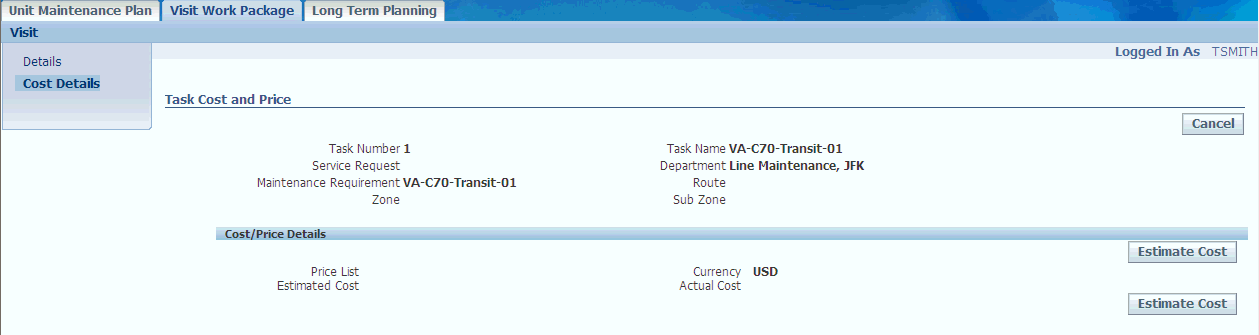

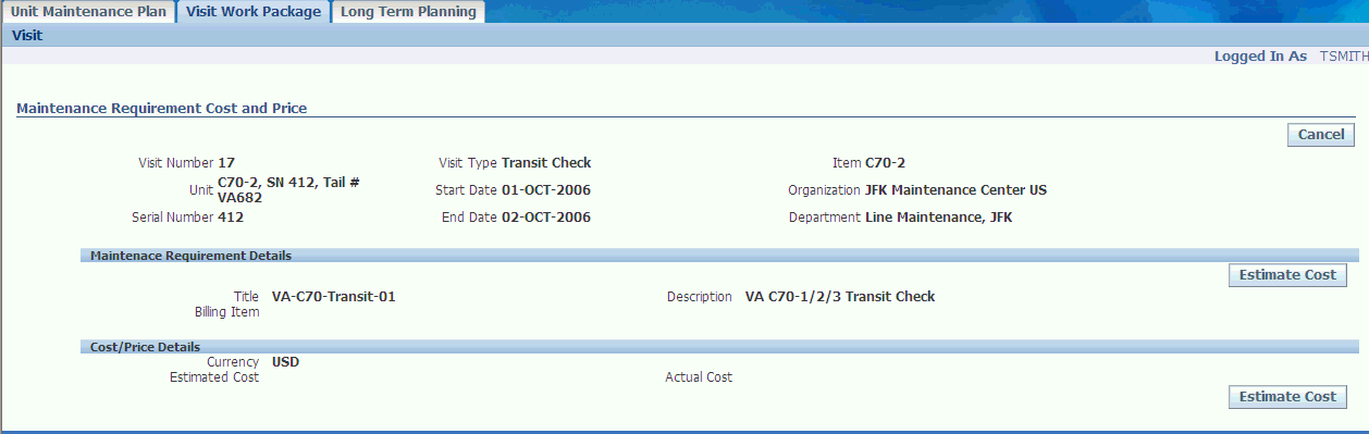

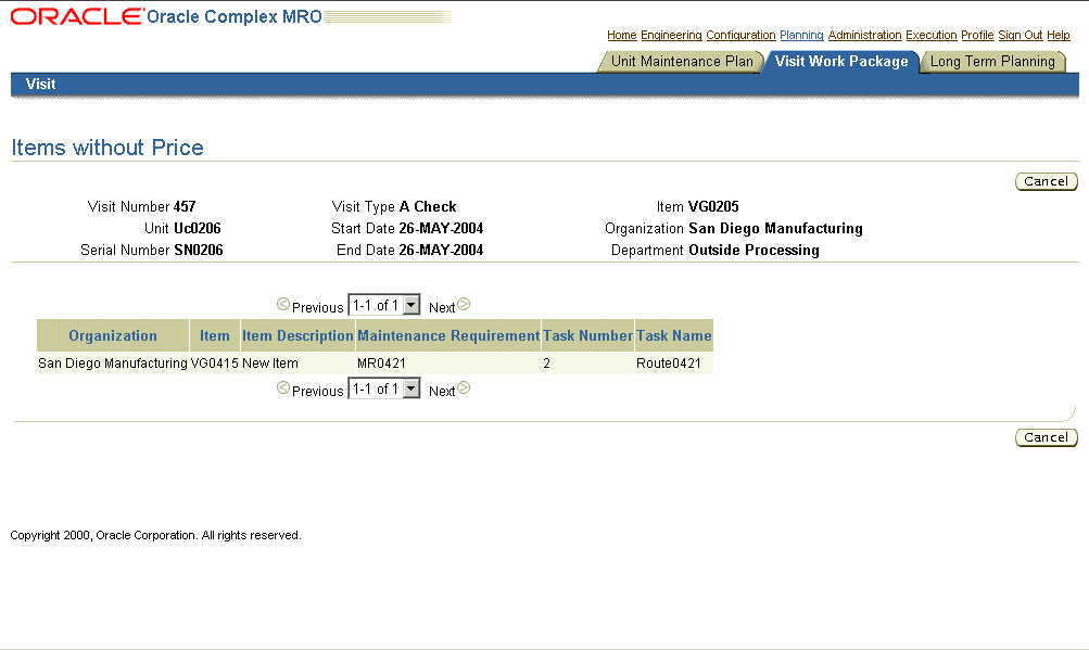

訪問の費用計算と価格設定
サービスの費用計算と価格の見積りは、サービス組織にとって非常に重要です。訪問作業パッケージを使用して、保守計画担当は、社内保守訪問の費用を見積り、保守価格をサードパーティ・サービス・プロバイダとして計算できます。訪問費用と価格見積りにより、保守組織は顧客に見積りを送る前に、このようなサービスを提供した場合の利益を計算できます。訪問、保守要件およびタスクの見積り費用と実績費用を含む履歴データを比較することで、保守計画担当は将来の訪問の費用を効果的に計画できます。

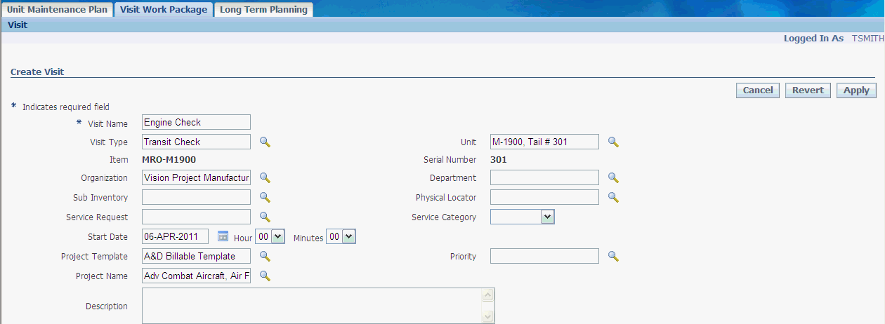

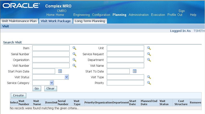

保守訪問レコードを作成する方法は、次のとおりです。
「訪問の作成」ページに移動します。
「訪問の検索」ページが表示されます。
訪問の検索
検索基準を入力し、「作成」ボタンをクリックして「訪問の作成」ページを表示します。
訪問名
訪問タイプ
品目
ユニット: ユニット構成
サービス要求
カテゴリ
シリアル番号
組織
部門
開始日
優先度: 訪問に割り当てられた優先度を定義する値。たとえば、「高」、「中」、「低」、または「1」、「2」、「3」などです。訪問の優先度値は、WIPで現在使用され、参照WIP_EAM_ACTIVITY_PRIORITYで定義されているのと同じ値である必要があります。
プロジェクト・テンプレート
プロジェクト名
説明
複数のユニットまたは追跡品目に対して単一の訪問レコードを作成するには、「ユニット」フィールドを空白のままにします。ユニットが選択されている場合は、そのユニットに対してのみ訪問レコードが作成されます。
「適用」ボタンをクリックして作業内容を保存し、「訪問の更新」ページを表示します。「タスクの保守訪問への関連付け」を参照してください。

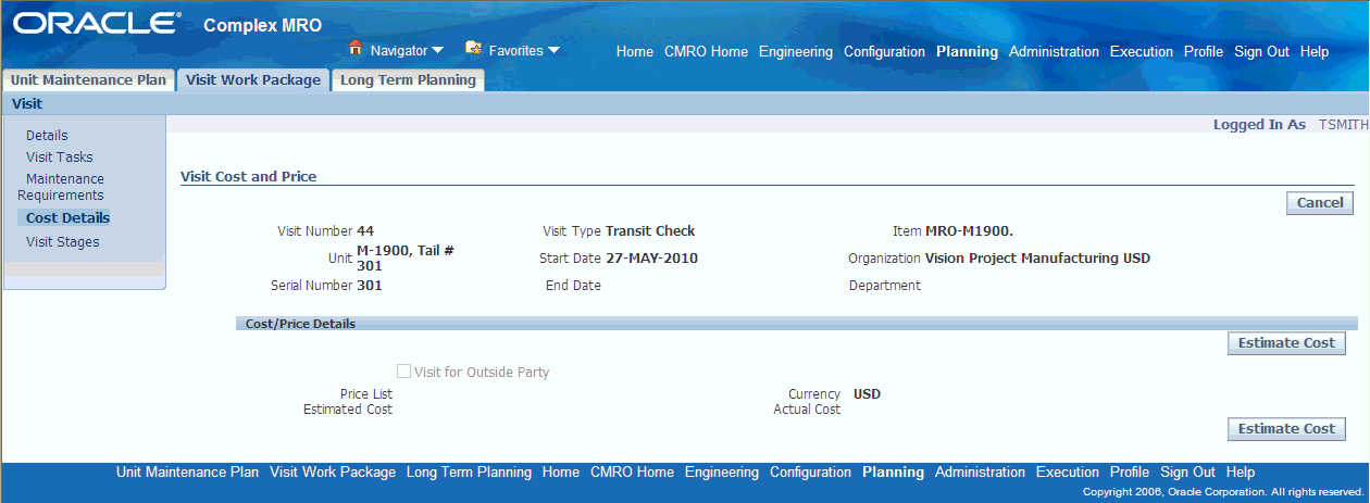

「費用および価格情報」を選択して、訪問の費用および価格情報を表示します。「訪問費用および価格」ページが表示されます。

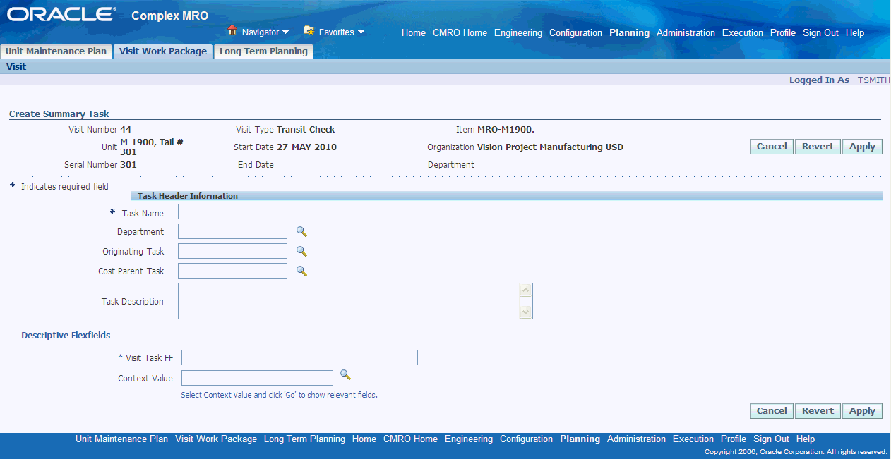

「要約タスクの作成」を選択し、「進む」ボタンをクリックして要約タスクを作成します。「要約タスクの作成」ページが表示されます。
タスクの詳細を入力し、「適用」ボタンをクリックして作業内容を保存します。
計画済および未計画タスクの作成処理中に、各保守要件の要約タスクが自動的に作成されます。訪問がクローズするまで要約タスクを作成できます。「リリース済」ステータスの訪問に対して新規要約タスクが作成された場合、訪問のステータスは「一部リリース済」に変更されません。

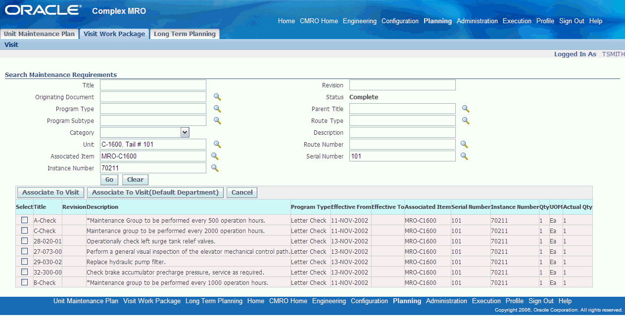

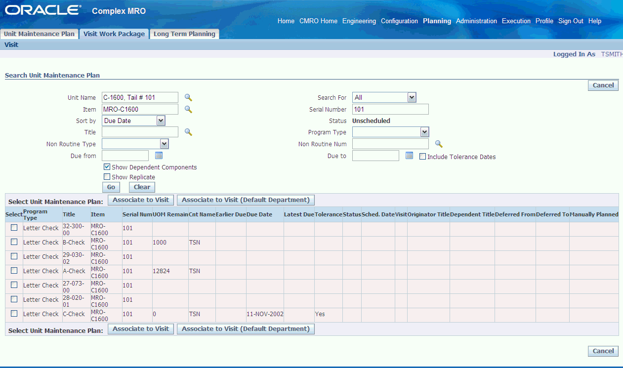

計画済保守要件を訪問に関連付ける方法は、次のとおりです。
「訪問の更新」ページに移動し、適切な訪問を取得します。
「保守要件」リンクをクリックすると、「保守要件の検索」ページが表示されます。ドロップダウン・リストから「計画要件の追加」を選択します。
「ユニット保守計画の検索」ページが表示されます。ユニット保守要件を問い合せます。ユニット保守要件表に結果が表示されます。

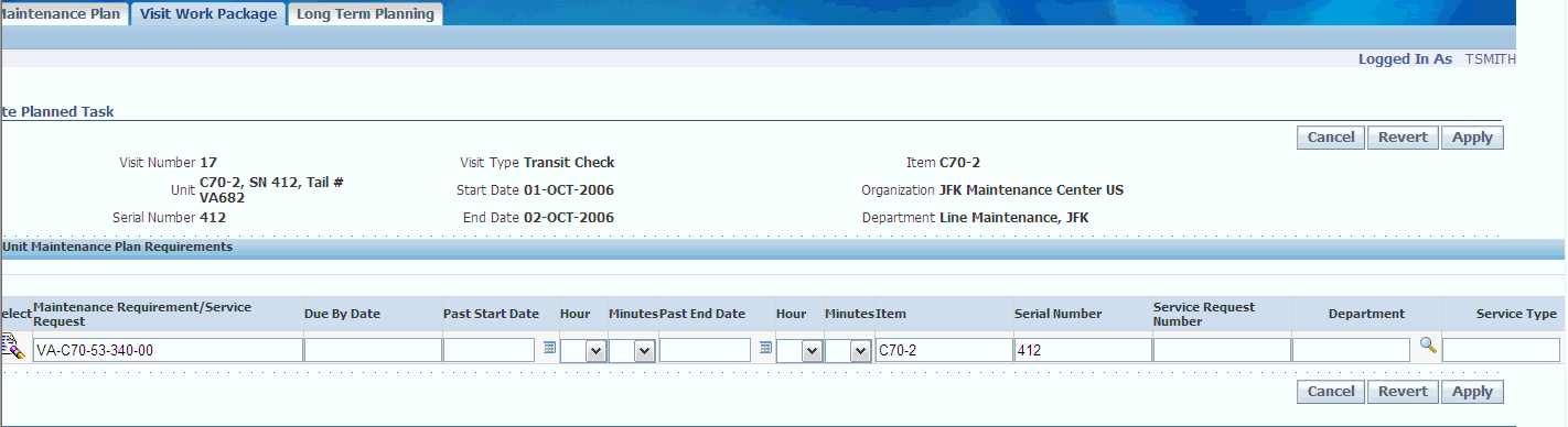

1つ以上の保守要件を選択し、「訪問に関連付け」を選択します。「計画タスクの作成」ページが表示されます。「適用」ボタンをクリックして訪問にタスクを追加します。
計画済タスクの作成プロセス中に、各保守要件およびサービス要求に対して要約タスクが自動的に作成されます。要約タスクは、計画済タスクの開始タスクおよび費用上位として使用されます。「訪問に関連付け(デフォルト部門)」を選択した場合は、「計画タスクの作成」ページを使用して関連を要求しなくても、タスクが訪問に自動的に追加されます。

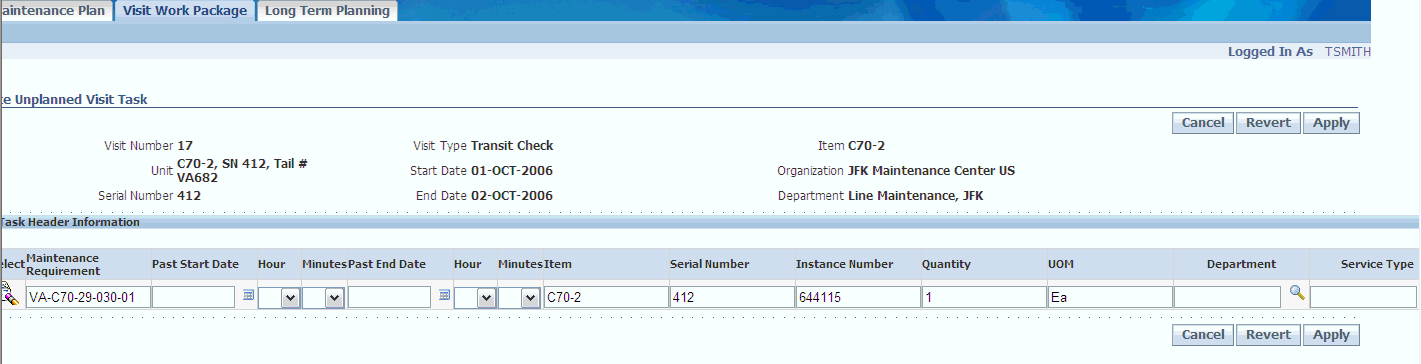

未計画保守要件を訪問に関連付ける方法は、次のとおりです。
シリアル化されていないインスタンスのMRを追加する場合は、該当する保守を実行する必要のあるインスタンス数量を選択できます。この数量は、該当するタスクおよび対応する作業指示に関連付けられます。
「保守要件の検索」ページで保守要件レコードを選択し、「訪問に関連付け」ボタンをクリックします。
「未計画訪問タスクの作成」ページが表示されます。
保守要件が訪問レコードに追加されます。タスクは、対応するルートと同じステータスを継承します。未計画タスクの作成時に、各要件に対して要約タスクが自動的に作成されます。要約タスクは、未計画タスクの開始タスクおよび費用上位として使用されます。

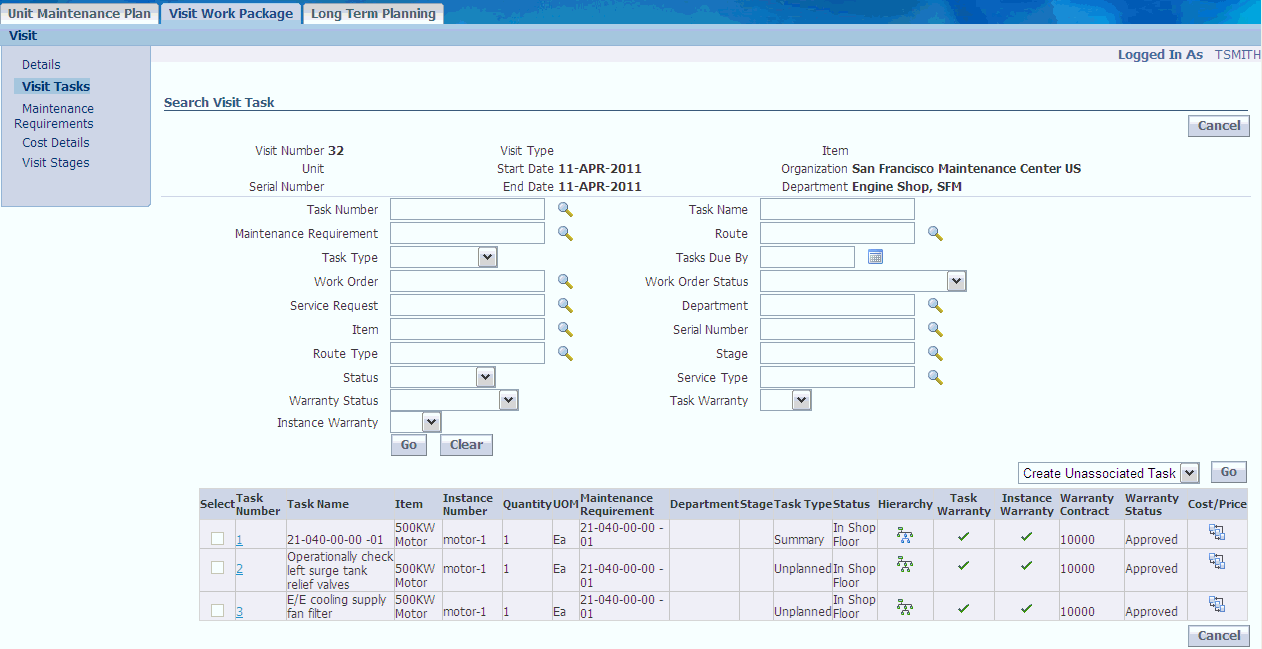

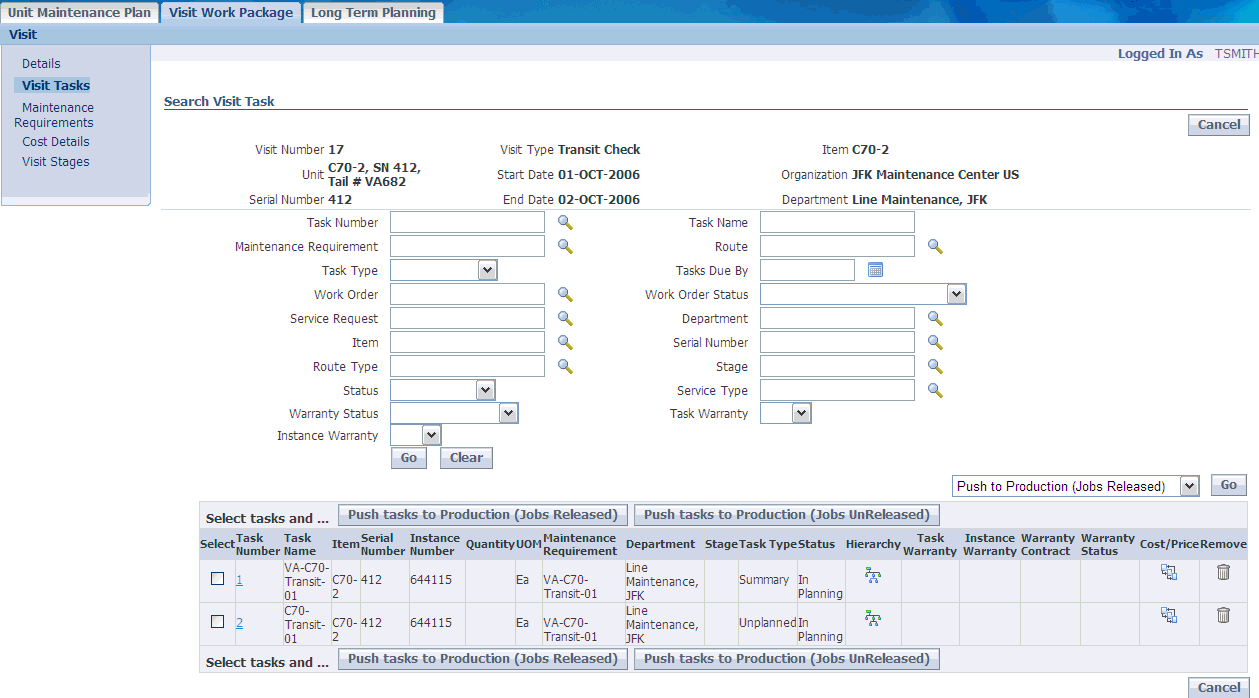

保守計画担当が訪問構造を作成した後、計画担当は「訪問タスクの検索」ページを使用して、特定の訪問に関連付けられているタスクの取得や、訪問構造への新規タスクの追加を行うことができます。
訪問タスクを取得した後で、計画担当は後続の編集用にタスクを選択できます。「訪問タスクの検索」ページで、保守担当は、保留中および更新済の両方の保守要件についてシリアル化された在庫品目に関連付けられたタスク、およびシリアル化されていない組立品にのみ関連付けられたタスクを作成できるページにリンクできます。
既存の訪問タスクを取得する方法は、次のとおりです。
「訪問の検索」ページに移動します。
検索基準を入力して訪問を検索します。「進む」ボタンをクリックすると、「訪問タスクの検索」ページが表示されます。
タスク番号
タスク名
保守要件
ルート
タスク・タイプ
タスク期限
作業指示
作業指示ステータス
サービス要求
部門
品目
シリアル番号
ルート・タイプ
ステージ
ステータス
特定のフィールドに情報を入力して、検索基準に関連するタスクを問い合せます。

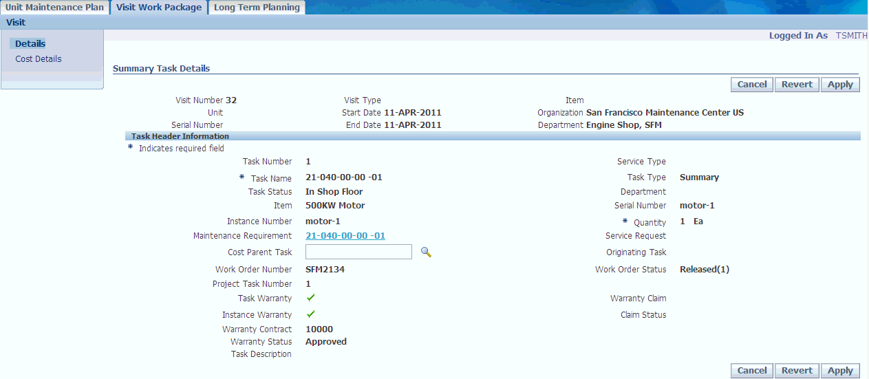

「タスク番号」リンクをクリックして、訪問タスクの詳細を表示または更新します。「要約タスク詳細」ページが表示されます。
訪問タスク詳細および関連情報は、訪問が「計画中」ステータスの場合にのみ更新できます。訪問が「リリース済」または「クローズ」ステータスの場合は、「訪問タスク詳細」が表示専用モードで生成されます。
訪問から削除するタスクの「削除」ボタンをクリックします。

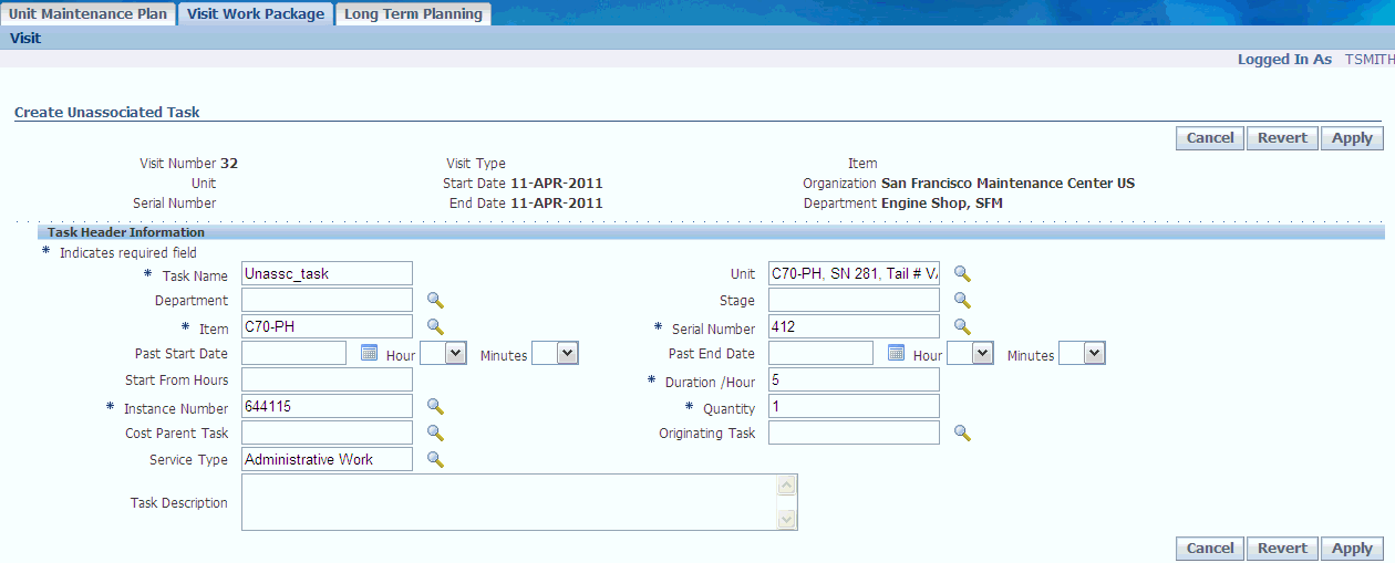

通常は構成部品を修理または置換するために、現場またはフィールド保守訪問に含めるアド・ホック・タスクを作成できます。対応するルートが存在しない場合でも、タスクをアド・ホック・ベースで訪問に追加できます。実行する作業の説明、および必要なツールと資材は、タスクの注釈として格納されます。「非関連タスクの作成」ページを使用して、保守ルートに関連付けられていないタスクを作成します。
注意: 訪問のヘッダーに関連付けられているユニットに関係なく、非関連タスクは使用可能な任意のインスタンスの訪問に追加されます。
ルートに関連付けられていない訪問タスクを作成する方法は、次のとおりです。
訪問番号レコードを選択し、「非関連タスクの作成」ページに移動します。
「タスク名」に値を入力し、この訪問の部門とステージを選択します。
注意: ユニットが訪問ヘッダーで指定されている場合は、ユニットの構成部品の1つに対してのみ非関連タスクを作成できます。
シリアル化されていないインスタンスのタスクを作成する場合は、該当する保守を完了する必要のあるインスタンス数量を選択できます。この数量は、タスクおよび対応する作業指示に関連付けられます。
「品目」および「シリアル番号」フィールドで値を選択します。
この非関連タスクの「開始時間:自」値を入力します。
これは、計画されている訪問の開始時からのこのタスクの時間オフセット(小数の時間)です。このフィールドを使用して、このタスクを開始する必要のある時刻を訪問の開始からの相対で指定します。
「所要時間 /時間」に値を入力して、このタスクの所要時間を表します。
適切な「インスタンス番号」を選択します。
「数量」を入力します。
「費用上位タスク」フィールドの値を選択します。
これは、作成されるタスクに添付された費用など、費用取引の小計が計算されるタスク階層内の要約タスクです。最上位タスクは要約タスクである必要があります。
「開始タスク」フィールドで値を選択します。
訪問タスク・パッケージ内に現在のタスクを含める必要があるタスクです。タスクをそれ自体で開始することはできません。通常、開始タスクは計画保守要件の一部です。
関連する「サービス・タイプ」を入力します。
サービス・タイプの定義の詳細は、『Oracle Projectsインプリメンテーション・ガイド』を参照してください。
「タスク摘要」ボックスに、摘要テキストを入力します。
「適用」ボタンをクリックして作業を保存します。

タスク階層はステージ順序に従います。2つのタスクがあり、一方がもう一方に依存している場合、2番目のタスクは後のステージになるか、最初のタスクと同じステージになります。

訪問の保証を管理するには、保証詳細リージョンを使用します。このリージョンには次の情報が表示されます。
タスクに関連付けられている「保証テンプレート」がある場合、「タスク保証」フラグは「Yes」です。この情報は、「保守要件」または「ルート」、あるいはその両方から継承されます。
ユニットに1つ以上の有効な保証契約がある場合、「インスタンス保証」フラグが「Yes」になります。
システムによって保証契約が検証および選択されないかぎり、ステータスはデフォルトで「レビュー」になります。
保証契約値リストには、選択対象の有効契約のみが表示されます。「保証契約」フィールドが空白の場合はいつでも新規契約を追加でき、「適用」をクリックすると「保証ステータス」が「適用不可」から「承認済」に変更されます。
「保証契約」は簡単に変更でき、ステータスは「承認済」のままにできます。
「保証契約」フィールドを「NULL」に設定すると、「保証ステータス」が「適用不可」に設定されます。
「インスタンス保証」フラグが「No」の場合、保証契約値リストを編集できません。
「保証要求」は履歴目的で使用され、デフォルト値は保証要求の一意識別子です。
「要求ステータス」は履歴目的で使用され、デフォルト値は要求の現在のステータスです。
訪問タスクが訪問ヘッダーに添付された後、訪問構造をさらに調整するには、重複タスクの削除、費用計算目的でのタスク階層の定義、およびタスク順序の調整の3つのプロセスがあります。機器の同じ領域で複数のジョブが実行される場合は、重複タスクを削除できる可能性があります。作業中および作業後に費用取引要約をサポートするには、Oracle Projects機能を使用して、小計を計算するための要約タスクをタスク階層で指定します。タスク順序では、技術的なタスクの依存関係も考慮しながら、訪問中に実行するタスクの順序を指定します。
タスクの依存関係を定義した後で、計画担当は、タスクを親子関係で相互に接続するタスク・ネットワークを導出することで、最終的なタスク構造を作成できます。タスク・ネットワークは、タスク間の技術的な依存関係から構成され、保守リソース稼働率の効率を高めるのに最適な構造になります。
訪問作業パッケージ・モジュールを使用して、保守計画担当は、訪問タスクの取得やタスク・レコードの選択を行うことができます。また、「タスク階層」ページを使用して、訪問構造で選択したタスクと他のタスク間の親子関係を定義できます。
訪問タスク階層を定義する方法は、次のとおりです。
目的の訪問タスク・レコードを取得し、「タスク・ヘッダーの更新」ページに移動します。
「階層」リンクをクリックすると、「タスク階層」ページが表示されます。オプションで、「訪問タスクの検索」ページの「階層」アイコンをクリックして、特定のタスクの「タスク階層」ページに移動できます。
ワークフロー階層情報を編集するタスクを選択し、「階層の編集」を選択します。
タスク名を入力し、「関連」値を選択します。選択肢は「親」または「子」です。
関係を選択します。オプションは「親」または「子」です。

訪問費用構造の定義
保守計画担当は、すべての計画済訪問定義をOracle Projectsにエクスポートしない場合があります。保守計画担当は、シミュレーションと呼ばれる一連の訪問オプションを定義できます。シミュレーション・セットの各メンバーは、完全な訪問定義です。シミュレーション・セットは、修理施設のスケジュールに適切に関連するタスク・パッケージ、および各ジョブの完了に必要な資材の決定に使用されます。
訪問費用構造を定義する方法は、次のとおりです。
訪問を選択し、「訪問費用構造」ページに移動します。
「タスク名」フィールドに一意の値を入力します。
「シリアル番号」、「保守要件」および「サービス要求」フィールドで適切な値を選択します。
「費用上位タスク」フィールドは、費用会計構造での現在のタスクの直前のタスクである他のタスクを判断します。ツリー構造のタスク・グラフィックは、タスク間の関係を示します。これは、現在のタスクに下位レベル・タスクとして接続されている中間レベル・タスクです。下位レベル・タスクにのみ費用取引を関連付けることができます。
このタスクでは、訪問タスク・パッケージ内に現在のタスクを含める必要があります。タスクをそれ自体で開始することはできません。通常、開始タスクは計画保守要件の一部です。
「摘要」フィールドに、適切な摘要テキストを入力します。
適用ボタンをクリックしてレコードを保存します。
訪問費用計算
訪問費用計算は、保守プロジェクトの実行にかかるすべての費用のコレクションです。費用には、訪問に割り当てられた資材およびリソースが含まれます。これらの資材およびリソース要件に基づいて、訪問の費用を見積ることができます。訪問の作業が開始されると、実行の実績費用が製造現場取引から計算されます。費用は、訪問の費用計算構造のすべてのレベルで積み上げられます。タスク、保守要件および訪問レベルで費用を表示できます。
訪問費用計算を設定するには、Oracle Inventoryで請求品目を非在庫および取引不能品目として設定します。
訪問の費用を見積る方法は、次のとおりです。
「訪問費用および価格」ページに移動します。
次のフィールドで情報を選択します。
価格表: 品目のグループ、品目カテゴリまたは提供されるサービスについてユニット当たりのベース販売価格を含むリスト。
見積費用: ジョブの資材所要量およびリソース要件に基づいて計算される値。
実績費用: 資材およびリソースの実績費用。
見積価格: サードパーティ・サービスの実行に対して保守組織が見積る価格で、サービスに必要な資材およびリソースの価格に基づきます。
実績価格: サードパーティの事業所でサービスを実行するための価格で、使用される資材およびリソースの実績価格に基づいて計算されます。
見積利益: 見積り価格から見積り費用を引くことで計算される値。
実績利益: 実績価格から実績費用を引くことで計算される値。
「費用の見積」ボタンをクリックして、費用見積りプロセスを開始します。費用が「費用/価格詳細」リージョンに表示されます。
費用見積りプロセスで次の処理が行われます。
訪問のタスクが追加または削除されると、費用の見積りを求めるプロンプトが表示されます。
資材所要量またはリソース要件を変更するか、資材またはリソース取引を実行した場合は、更新された見積り費用および実績費用が自動的に表示されます。
関連付けられた作業指示のないレコードでは、「費用の見積」ボタンをクリックすると、「草案」ステータスの対応する作業指示がWork in Processに作成されます。
実績タスク費用は、ルートのサービス品目の費用と、計算された実績費用の合計です。タスクにOSP作業指示が関連付けられている場合、実績費用はOSP明細と計算された実績費用の合計になります。見積りタスク費用は実績費用と同じです。
保守要件の見積り費用は、その要件のタスクの見積り費用の合計です。実績費用はタスクの実績費用の合計です。
訪問の見積り費用は、訪問に関連付けられている保守要件およびその他のタスクの見積り費用の合計です。訪問の実績費用は、訪問に関連付けられている実績費用およびその他のタスクの合計です。
費用情報を表示する方法は、次のとおりです。
訪問を選択して費用積上げを表示します。「費用構造」を選択し、「進む」ボタンをクリックします。
「費用構造」ページが表示されます。ツリーのノードを選択して費用詳細を表示します。ノードに対応する作業指示がない場合、「見積費用」および「実績費用」フィールドはNULLです。
訪問レベルで費用情報を表示するには、「訪問の検索」ページで訪問を選択し、「費用および価格情報」を選択します。「進む」ボタンをクリックして、「訪問費用および価格」ページに見積りおよび実績費用情報を表示します。

保守組織は、外部パーティまたは顧客に対してサービスを実行できます。価格設定は、サードパーティ保守により発生する費用の計算です。訪問またはタスク・レベルで価格表を定義できます。タスク・レベルの価格表はオプションであり、訪問レベルで定義された価格表に優先します。タスク・レベルの価格情報では、資材所要量およびリソース要件を価格表の価格品目として定義する必要があります。保守要件の価格も計算できます。請求品目を作成し、保守要件にリンクする必要があります。訪問作業パッケージ・プロセスは、訪問作業パッケージ・レベルで関連付けられている価格表から保守要件の価格を取得します。
訪問の価格を計算する方法は、次のとおりです。
訪問を作成し、サービス要求を関連付けます。
「訪問の更新」ページで、「費用詳細」リンクをクリックします。「訪問費用および価格」ページが表示されます。「外部パーティの訪問」チェック・ボックスを選択します。
訪問費用および価格
価格表を選択します。サービス要求で指定された顧客に対して作成され、訪問の開始日と終了日の間の期間にわたって有効な価格表のみ関連付けることができます。
「適用」ボタンをクリックします。「価格の見積」ボタンが「費用/価格詳細」リージョンに表示されます。
訪問のタスクを作成します。詳細は、「タスクの保守訪問への関連付け」を参照してください。
注意: タスク・リソース要件または作業指示取引で使用される各BOMリソースを品目に関連付ける必要があります。タスク価格を計算するには、資材およびリソースのすべての請求品目がオーダー可能である必要があり、タスクまたは訪問に関連付けられた価格表に定義されている必要があります。
「訪問費用および価格」ページで「価格の見積」ボタンをクリックして、価格計算プロセスを開始します。

保守要件の費用と価格
「価格なしの品目」ボタンをクリックして、タスク、MRまたは訪問で定義されていない品目のリストを表示します。「価格なしの品目」ページが表示されます。
価格なしの品目

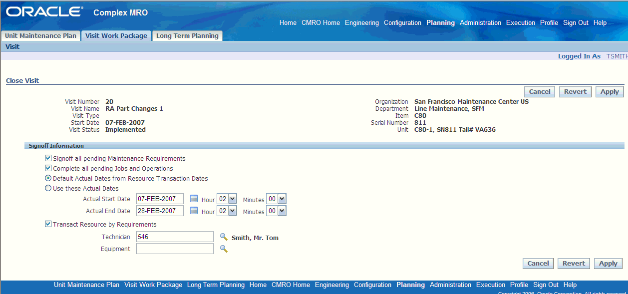

保守訪問および必要な変更の実施を完了した後で、保守訪問レコードをクローズできます。
訪問をクローズする方法は、次のとおりです。
「訪問の検索」ページに移動し、クローズする訪問を入力します。
注意: 「実施済」ステータスの訪問のみクローズできます。
「訪問番号」リンクをクリックして、「訪問の更新」ページに移動します。
ドロップ・ダウン・リストから「クローズ」オプションを選択し、「進む」ボタンをクリックします。
「訪問のクローズ」ページが開きます。
「サインオフ情報」リージョンで、サインオフのチェック・ボックスが選択されているかどうかを確認します。
「適用」ボタンをクリックして訪問を永続的にクローズします。
