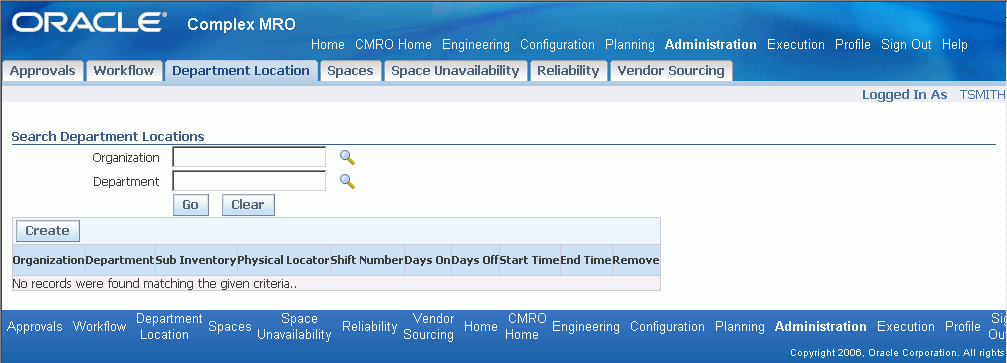

部品のステージング用のマーシャリング・エリアは、既存のCMRO設定を使用して作成されます。CMROの「管理」職責の「部門事業所」タブに移動することでアクセスできる保管場所および保管棚関連を使用して、マーシャリングを作成します。各訪問の作成時に、関連付けられた保管場所と保管棚をリンクします。これにより、マーシャリング・エリアが作成されます。

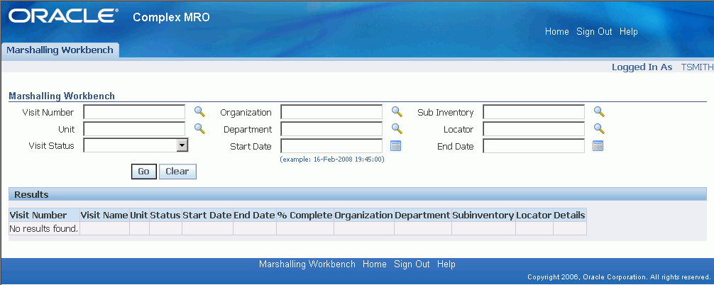

訪問は、ユニット可用性および予測される保守要件期日に基づいてユニットの保守タスクを編成するプロセスです。マーシャリング・ワークベンチでは、訪問番号、訪問開始日、訪問終了日などの基準を使用して訪問を検索できます。
マーシャリング・ワークベンチを使用して訪問を検索する方法は、次のとおりです。
「マーシャリング・ワークベンチ」ページに移動します。
次の検索基準のいずれかを入力します。
訪問番号: リストから、「実施済」または「一部実施済」ステータスの訪問を選択します。
ユニット: 使用するユニットを選択します。
訪問ステータス: 「クローズ」、「実施済」および「一部実施済」の訪問が表示されます。
組織: 訪問に関連付けられている値を選択します。
部門: 訪問に関連付けられている値を選択します。
保管場所: 訪問のマーシャリング・エリアの名前。
保管棚: 訪問のマーシャリング・エリア。
開始日: 訪問の初日。
終了日: 訪問の最終日。
「進む」ボタンをクリックして、検索基準を満たす訪問を表示します。

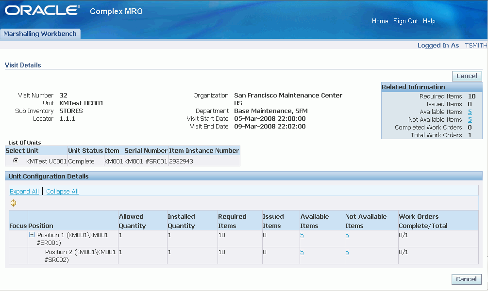

「資材マーシャリング」ページでは、訪問の詳細を表示できます。マーシャリング・ワークベンチには、構成の各ポジションに関連するマーシャリング詳細が表示されます。訪問構成は、各ポジション・レベルに展開可能なHグリッド形式で表示されます。訪問を取得した後で、そのビジュアルな進捗、完了した作業指示のパーセントおよび訪問のステータスを表示できます。

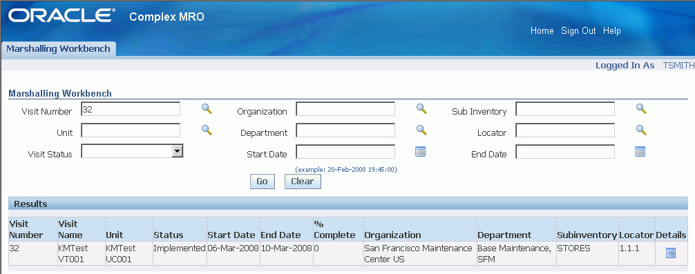

マーシャリング・ワークベンチを使用して訪問構成を表示する方法は、次のとおりです。
検索基準を使用して訪問を取得し、詳細を表示します。ページの「結果」リージョンに訪問詳細が表示されます。
「詳細」アイコンをクリックします。「訪問の詳細」ページが表示され、訪問構成を表示できます。
結果列を表示することで、訪問の構成のステータスを監視できます。「ユニット構成詳細」リージョンに次の情報が表示されます。
フォーカス: ページの最も上の行に移動できます。
ポジション: ユニット・マスター構成のポジション名を表示します。
許容数量: ユニット・ポジションの所要数量を表示します。
導入数量: ユニット・ポジションの現在の導入数量を表示します。
要求品目: 作業指示資材所要量としての要求品目の総数を表示します。
出庫済品目: ユニット・ポジションに導入されている品目インスタンスに関連付けられた、作業指示に出庫された品目の総数を表示します。
使用可能品目: 「要求品目」列に表示されている要件を満たす、訪問の保管場所および保管棚の品目の総数を表示します。
使用不可品目: 「要求品目」列の要件を満たすために必要な品目の総数を表示します。
作業指示完了/合計: 完了した作業指示の数および訪問の作業指示の総数を表示します。
マーシャリング・ワークベンチの「訪問の詳細」ページを使用して、ポジションおよびそのすべての子ポジションの所要資材の合計を表示します。

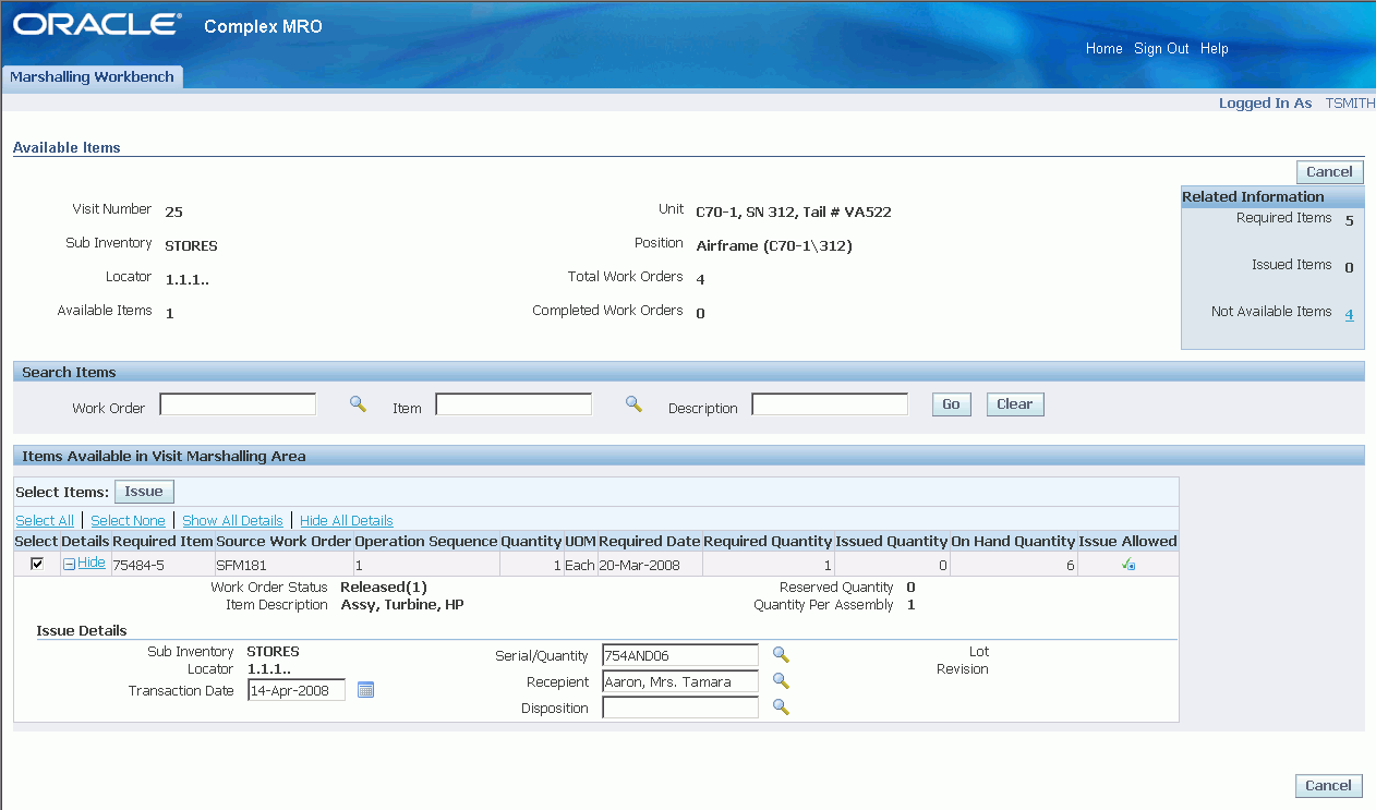

「訪問の詳細」ページから「使用可能品目」詳細にドリルダウンできます。使用可能品目は、「要求品目」列の要件を満たす、訪問の保管場所および保管棚の品目の総数を表します。「使用可能品目」の数量には、ポジションおよびすべての子ポジションが含まれます。
使用可能品目の詳細を表示する方法は、次のとおりです。
「訪問の詳細」ページに移動します。
「使用可能品目」の数量リンクをクリックします。
「使用可能品目」ページに、保管場所内の要求品目および要件を満たす品目が表示されます。これらの品目は、同じ訪問内の他の作業指示にあります。このページでは、保管場所から作業指示に品目を出庫することもできます。また、別の作業指示から要件のある作業指示に品目を出庫できます。
訪問保管場所および訪問の他の作業指示で使用可能な資材を表示できます。「使用可能品目」ページを使用して、これらの資材をコンテキスト作業指示に取引きできます。
訪問保管場所から資材を出庫する方法は、次のとおりです。
資材を出庫する品目の「要求品目」チェック・ボックスを選択します。
「出庫詳細」リージョンに次のように入力します。
保管場所: 訪問保管場所。
保管棚: デフォルトの訪問保管場所の保管棚。
取引日: 資材の出庫日。
シリアル/数量: シリアル番号固有の資材に必要な数量。
ロット改訂: ロットに関連付けられている改訂(該当する場合)。
「出庫」をクリックします。
確認ページに、資材が作業指示に出庫されたことが表示されます。「出庫済品目」フィールドは、作業指示に出庫された品目数と一致します。これにより、資材が正常に出庫されたことが確認されます。
