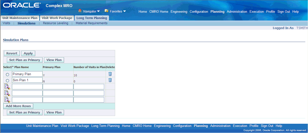

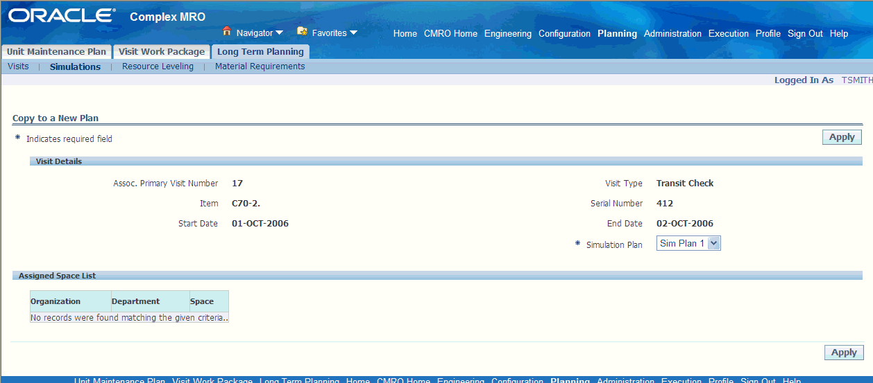

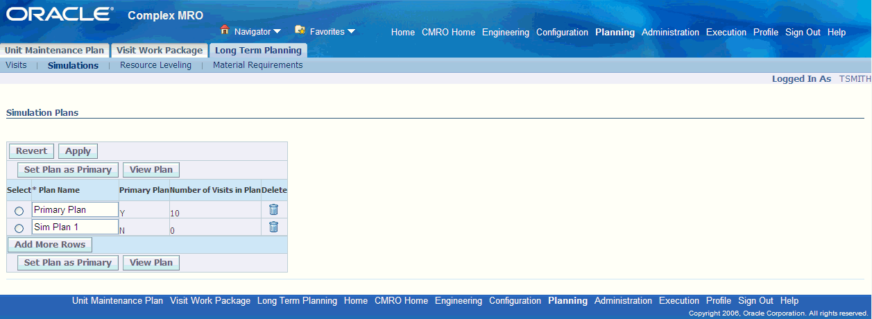

シミュレーション
シミュレーション機能は、長期計画のスケジュール機能およびリソース均一化機能の両方と組み合せて使用できます。これにより、元の訪問を変更することなく、異なるスケジュールシナリオをテストできます。訪問をシミュレーション計画にコピーし、スケジュールまたは構造を変更できます。訪問を評価し、スケジュールおよびリソースの消費を検討した後、シミュレーション計画全体または計画内の個別の訪問に対して変更を実施できます。

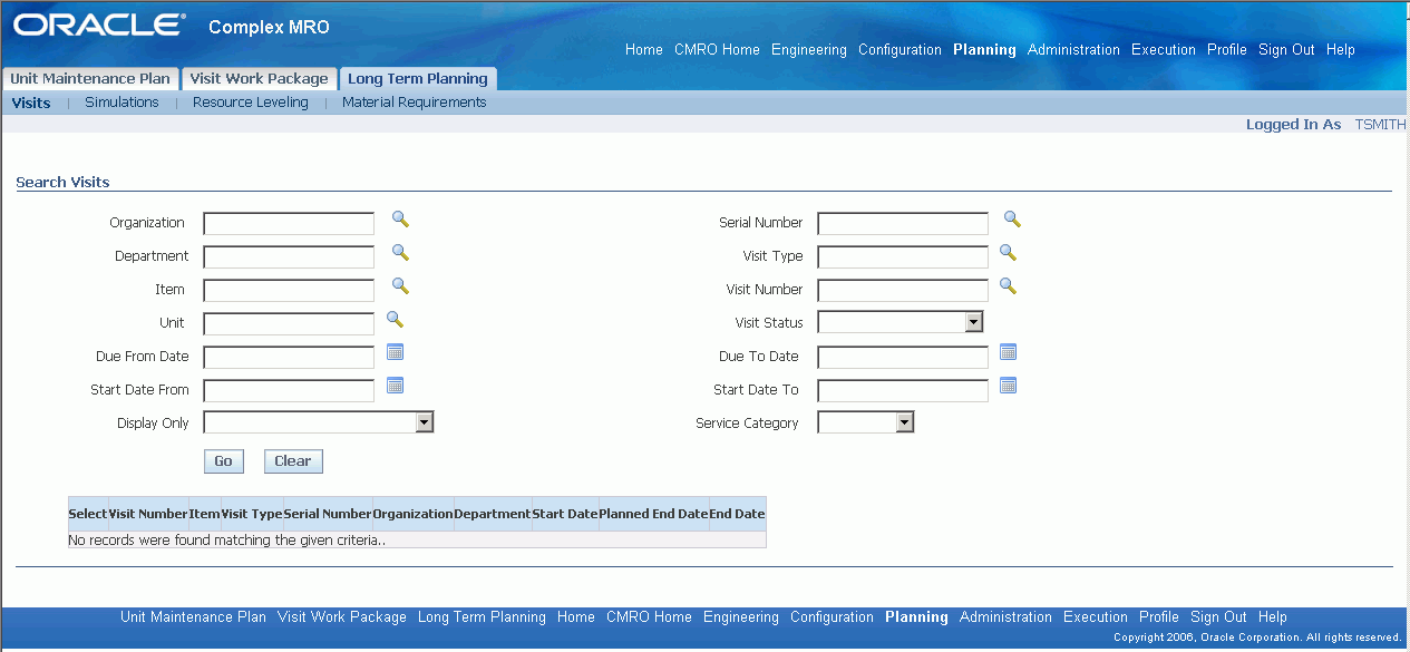

「訪問の検索」ページでは、ステータスに関係なくすべての保守訪問を検索して表示できます。
訪問を検索する方法は、次のとおりです。
Oracle Complex Maintenance, Repair, and Overhaulのホーム・ページから、「長期計画」ページに移動します。「訪問」リンクをクリックして、「訪問の検索」ページにアクセスします。
すべての主要訪問、計画済訪問、計画解除済訪問を表示できます。これには、品目(モデル)またはシリアル番号に関連付ける必要のある訪問、特定の訪問タイプのすべての訪問、指定した期間内に期日を迎えるすべての訪問、組織および部門に関連付けられているすべての訪問が含まれます。
該当するフィールドで値を選択します。
組織
部門
品目
期限:自、期限:至: これら2つの属性を使用すると、訪問の期限に基づいて、表示される訪問をフィルタ処理できます。
開始日: 自、開始日: 至: 工程の発効設定の最初の日の日付です。
限定表示: 競合する終了日を「計画済」、「計画解除済」、「矛盾する終了日での訪問」で表示する訪問をフィルタ処理するために使用します。このフィールドはデフォルトでは空です。訪問は、開始日が定義されていて、部門および組織と関連付けられている場合、計画済とみなされます。組織および部門に割り当てられていない訪問および開始日のない訪問は、計画解除済の訪問です。矛盾する訪問は、導出された終了日が計画された終了日より大きい訪問です。
訪問タイプ: 必要な保守訪問の種類を定義します。C-Check、D-Check、Preflightなどです。タイプはユーザーが定義します。これにより、保守をカテゴリに分類できます。大きい訪問は多くの異なる保守要件を含む場合がありますが、それでも1つの訪問タイプにグループ化できます。
訪問番号
訪問の検索
「進む」ボタンをクリックして結果を表示します。
製造ステージまたは計画ステージで、導出された終了日が手動で定義された計画終了日より後になっている訪問を検索するには、「限定表示」ドロップダウン・メニューで「矛盾する終了日での訪問」を選択します。
「進む」ボタンをクリックします。「訪問の計画」ページでは、計画終了日を手動で調整できます。「訪問の計画」を参照してください。

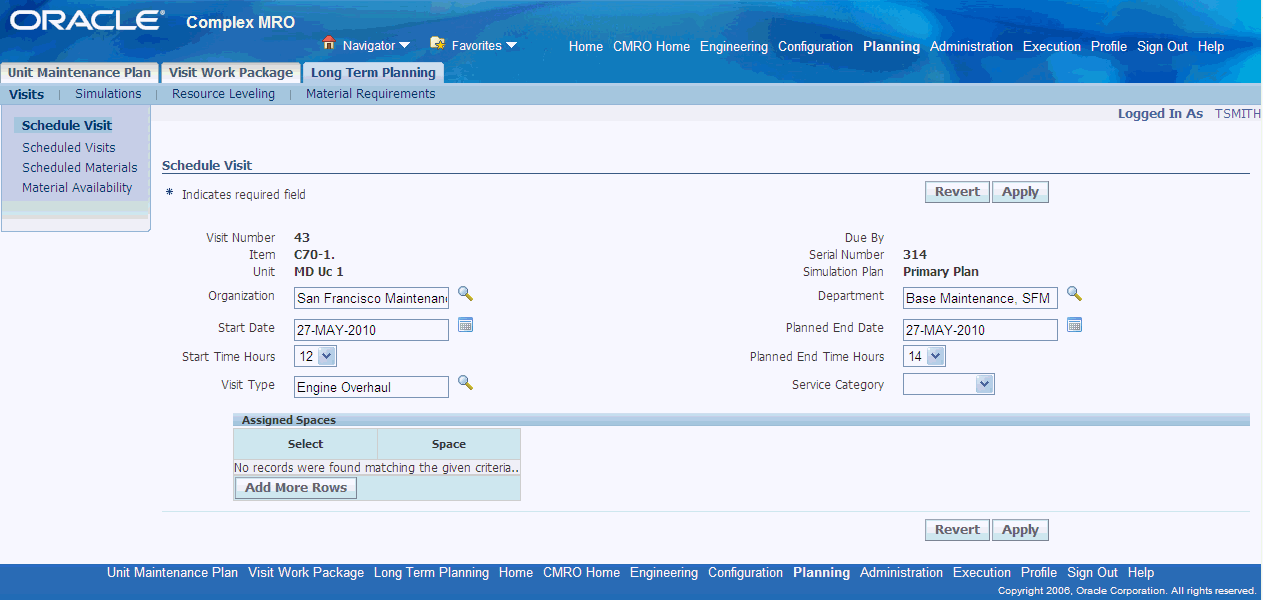

訪問を計画する方法は、次のとおりです。
「訪問の計画」リンクをクリックして、「訪問の計画」ページに移動します。
計画する訪問を選択し、「訪問の計画」ボタンをクリックします。
次のフィールドで情報を選択します。
このページでは、組織および部門に訪問を割り当てることができます。訪問の開始日も定義する必要があります。訪問を計画済として定義するには、これら3つの属性をすべて割り当てる必要があります。訪問を計画した後は、空間を割り当てることができ、長期計画のリソース均一化機能を使用できます。訪問が計画ステータスの場合は、このページでスケジュールを再計画することもできます。
訪問番号: すべての保守訪問には一意の訪問番号が割り当てられます。作成されているすべての訪問のすべての訪問番号から選択できます。
所要時間: 訪問の合計日数です。所要時間は、関連付けられている訪問タスクの所要時間の合計です。保守訪問の所要時間は、1時間から無制限の日数までの任意の長さです。
訪問タイプ: 保守をカテゴリに分類できるようにするタイプ。D-チェックのような一部の大きな訪問の場合は、通常、多くの異なる保守要件が含まれますが、それでも1つの訪問タイプにグループ化できます。
期限: ユニット保守計画の関連付けられている保守要件で定義されている訪問の期日。保守要件は、訪問のタスクに関連付けられます。
品目: 訪問が関連付けられている品目。すべての訪問は品目に関連付ける必要があります。
ユニット: 特定の品目のシリアル番号。
シミュレーション計画: シミュレーション計画内の訪問、または主要計画内の訪問。「訪問の検索」ページを使用するときは、訪問は常に主要計画の一部です。「シミュレーション計画の表示」ページを使用するときは、値は取得された計画によって定義されます。
組織
部門
開始日
計画終了日
計画終了時間
サービス・カテゴリ
計画終了日と導出終了日が矛盾する訪問の計画終了日を調整することもできます。

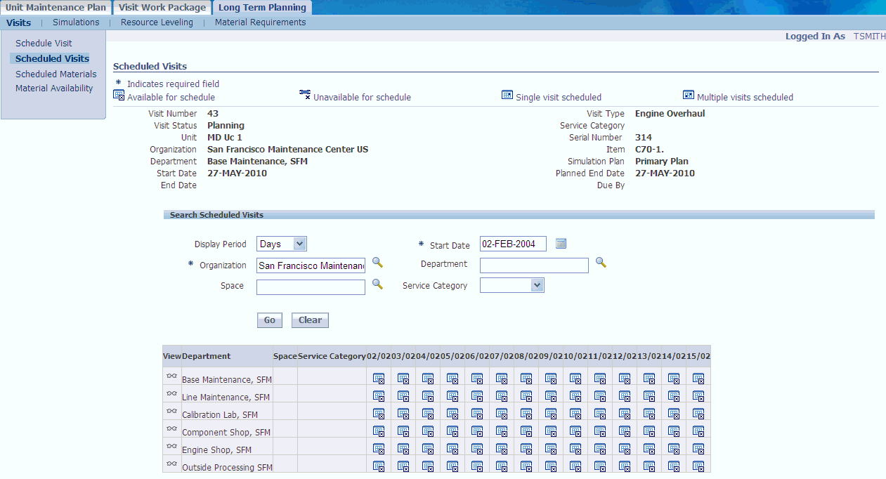

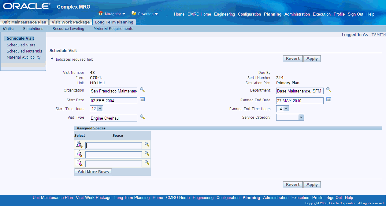

「訪問予定」ページで現在の訪問の詳細を表示しながら、訪問を計画および再計画できます。様々な検索基準を使用して、利用期間を検索できます。
「適用」ボタンをクリックして作業を保存します。
訪問を計画および再計画する方法は、次のとおりです。
「訪問予定」ページに移動して、現在計画されている訪問番号の詳細を表示します。
該当するフィールドに情報を入力し、「進む」ボタンをクリックします。スケジュールの詳細が表示されます。
開始日と、対応する部門または空間の、交差している位置のアイコンをクリックして、該当する組織、部門および空間に対する訪問を計画します。「訪問の計画」ページが表示されます。
スケジュールの詳細を入力し、「適用」ボタンをクリックして設定を保存します。
訪問を再計画するには、結果の表で訪問のアイコンを選択します。必要な変更を行って、「適用」をクリックします。
必要に応じて、空間を割り当てます。「空間の訪問への割当て」を参照してください。空間の情報は、割当てのために「訪問の計画」ページに引き継がれます。

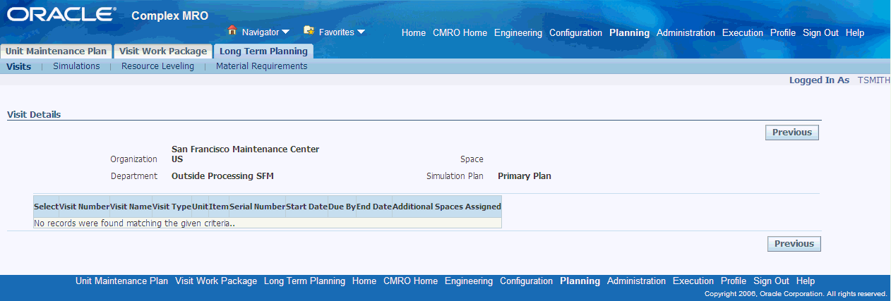

行の「表示」アイコンをクリックして、部門または空間に割り当てられている訪問の詳細を表示します。「詳細の表示」ページには、部門と、事前に定義されている期間内に開始するすべての訪問予定が表示されます。
「追加空間割当済」列は、追加空間が訪問に割り当てられているかどうかを示します。
「訪問予定」ページに戻るには、訪問を選択して「計画」ボタンをクリックします。

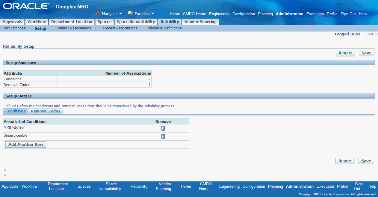

信頼性計画の基準と削除コードを表示および定義する方法は、次のとおりです。
「信頼性設定」ページに移動します。
「設定要約」領域に、基準と削除コードおよび各属性に関連付けられているレコードの数が表示されます。
基準および削除コードを追加または削除するには、「設定詳細」領域を使用します。
「設定詳細」領域で、「状態」タブをクリックして、信頼性分析の基準セットを表示します。
基準を追加するには、「別の行の追加」ボタンをクリックします。
値を選択し、「選択」ボタンをクリックして「信頼性設定」ページを新しいレコードでリフレッシュします。
「削除コード」タブをクリックし、信頼性分析で基準を削除するためのコードを表示します。
削除コードを追加するには、「別の行の追加」ボタンをクリックします。
作業を保存します。

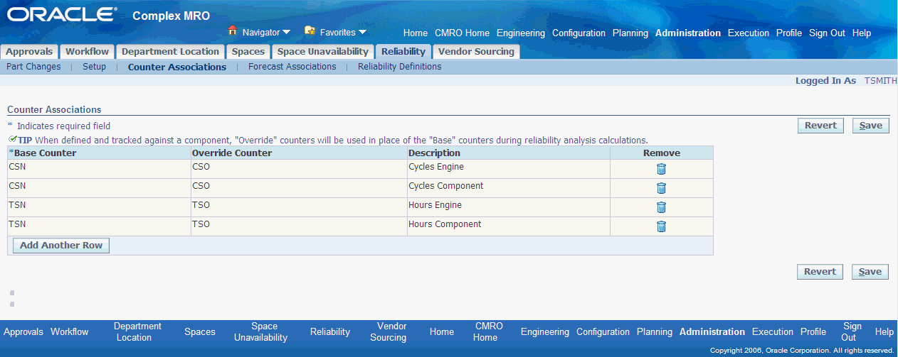

基準カウンタと上書きカウンタの関連を表示および定義する方法は、次のとおりです。
「カウンタ関連」ページに移動し、基準および上書きカウンタを表示します。
レコードを追加するには、「別の行の追加」ボタンをクリックします。「基準カウンタ」フィールドで値を選択します。
カウンタは使用状況を追跡します。たとえば、エンジンが開始されるたびに1サイクルとしてカウントされます。基準カウンタは、部品での合計時間数またはサイクル数を表します。通常は、新規からの時間(TSN)または新規からのサイクル(CSN)で表されます。
「カウンタの上書き」フィールドの隣の「検索」アイコンをクリックして、「検索して選択」ページで値を選択します。
上書きカウンタは、よりいっそう正確な時間成分を信頼性分析で考慮するために使用されます。たとえば、部品を精密検査するときは精密検査からの時間(TSO)で時間をより正確に表しますが、アカウンタビリティが目的の場合はTSNカウンタを追跡します。
上書きカウンタの説明を入力します(時間数、サイクル数、式など)。
作業を保存します。

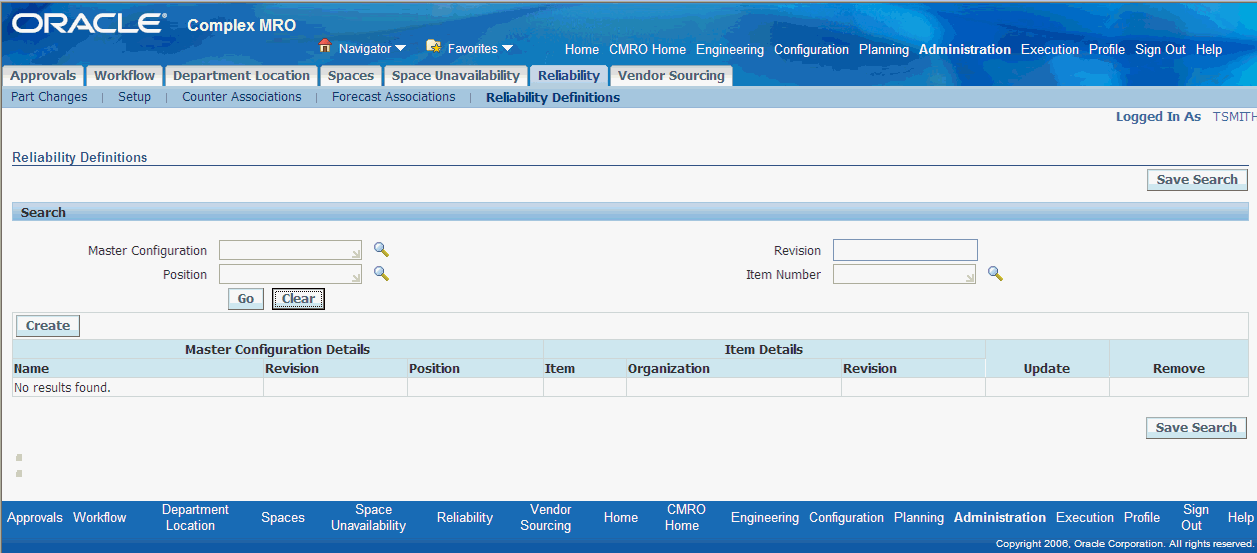

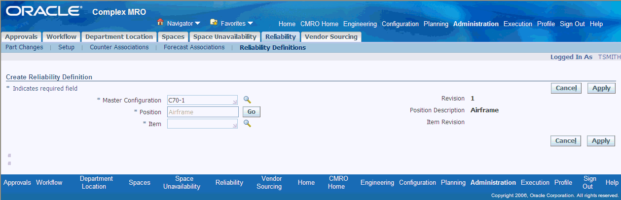

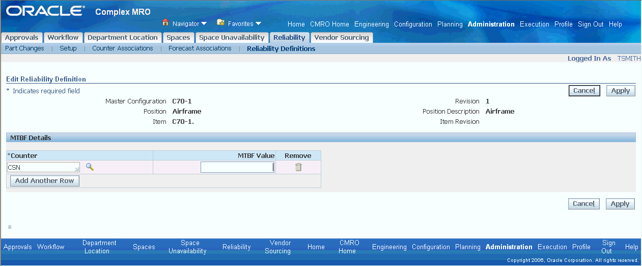

手動信頼性定義を表示または定義する方法は、次のとおりです。
「信頼性定義」ページに移動します。
次のフィールドに値を入力し、マスター構成の詳細を検索します。
マスター構成
ポジション
改訂
品目番号
検索結果が「マスター構成詳細」領域に表示されます。
「削除」チェック・ボックスを選択し、履歴データが蓄積され、手動定義が必要なくなったレコードを削除します。
「作成」ボタンをクリックして、新しい定義を作成します。「信頼性定義の作成」ページが表示されます。
「マスター構成」フィールドで値を選択します。
「ポジション」フィールドの隣の「進む」ボタンをクリックします。ポジションの選択ページに関する項を参照してください。
ポジションを選択して「関連付け」ボタンをクリックし、このレコードを信頼性定義に追加します。
「信頼性定義の編集」ページが表示されます。
「MTBF詳細」領域の「別の行の追加」を選択して、カウンタとMTBF定義を入力します。
「カウンタ」フィールドの隣の「検索」アイコンをクリックして、カウンタの値を選択します。
「MTBF値」フィールドに値を入力します。
これは、構成内のこの特定ポジションの品目に対する平均故障率です。

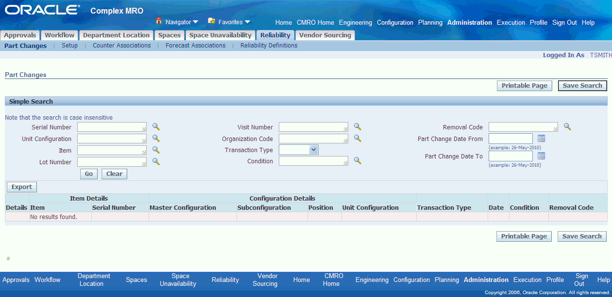

部品変更履歴の表示
部品変更取引を計画の計算で表示および使用できます。部品変更取引の要約は、「部品変更」ページに表示されます。この情報は他のレポート・プログラムにエクスポートできます。
部品変更履歴を表示する方法は、次のとおりです。
「部品変更」ページに移動します。
次の検索フィールドに値を入力します。
シリアル番号
ユニット構成
品目
ロット番号
訪問番号
組織コード
取引タイプ
「進む」ボタンをクリックして検索結果を表示します。
表示される「部品変更」ページでは、シリアル番号、ロット番号、マスター構成、副構成、ポジション、ユニット構成、取引タイプ、日付、訪問の番号と名前、作業指示、組織、基準、削除コードなどの情報を見ることができます。
別の文書プログラムに結果をエクスポートするには、「エクスポート」ボタンをクリックします。

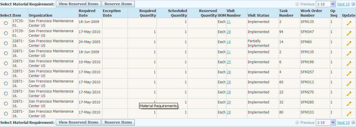

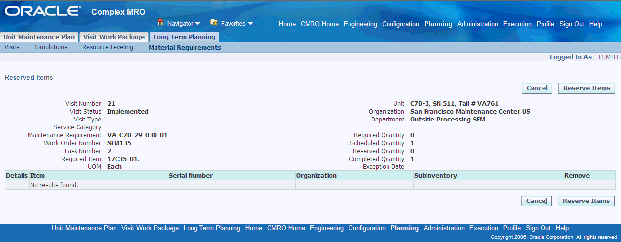

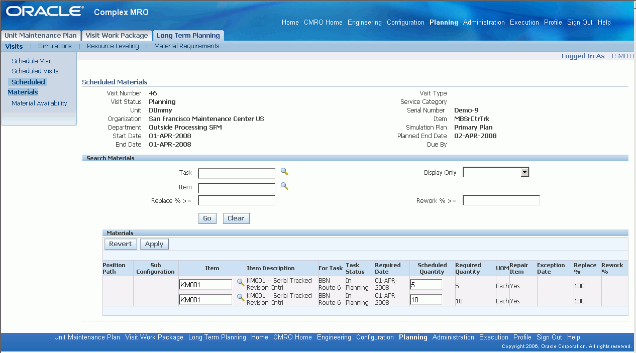

Oracle CMROの長期計画では、資材計画を調べて利用可能な資材リソースを評価できます。訪問を計画すると、資材が自動的に計画されます。予定資材が「予定資材」ページに表示されます。ASCP収集プロセスを定期的に実行して要件を収集し、必要な日に資材を利用できない場合は例外日を提供できます。保守訪問とその関連付けられた資材予定の間に矛盾が存在する場合、計画担当は、代替品目を選択するか、または該当する訪問、訪問内のタスクまたは保守要件を再計画できます。
前提条件

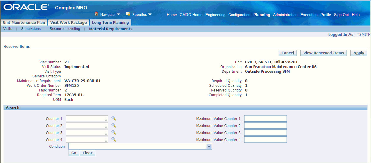

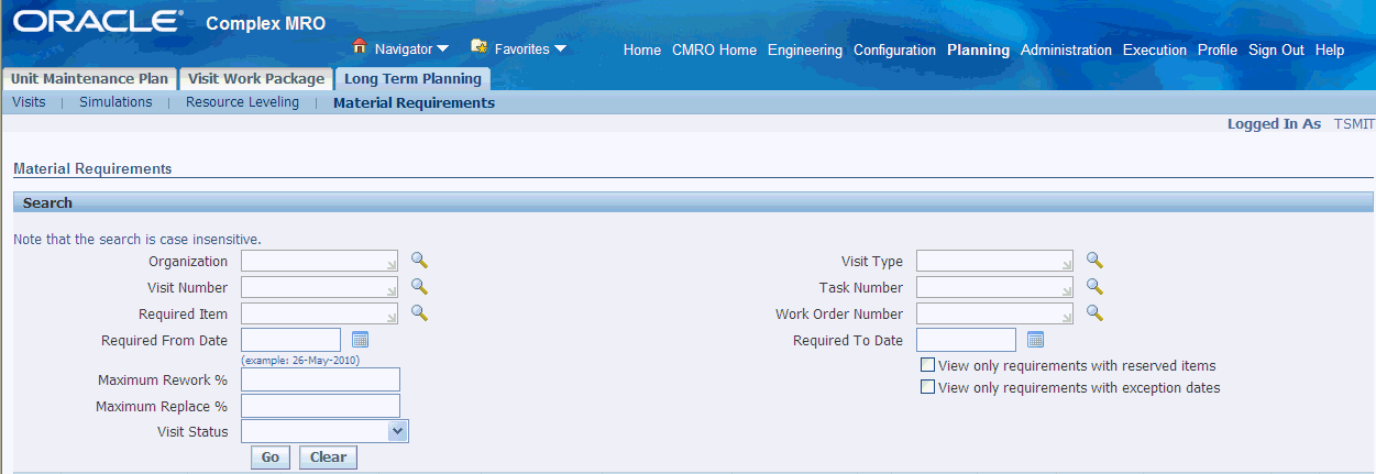

資材計画を調べる方法は、次のとおりです。
「訪問の計画」ページに移動し、「予定資材」リンクをクリックします。
「予定資材」ページが開き、訪問に計画されている資材に関する情報が表示されます。予定日と予定数量が、各予定資材所要量に表示されます。「品目摘要」列では、計画担当は品目番号が十分ではないときに正しい資材所要量を識別できます。
関連する処分リストで100%の取替えパーセンテージとして定義されている品目は、ASCPによって自動的に計画されます。ルート管理で資材所要量として定義されている品目は、100 %の取替え品目とみなされます。100%未満の数量の取替え品目については、計画担当が手動で計画数量を指定する必要があります。作業指示では予定品目のみが資材所要量として定義されます。
収集が実行されていない場合に手動で例外日を調べるには、「限定表示」ドロップダウン・メニューで「計画の矛盾」を選択します。
「進む」ボタンをクリックします。
「資材」テーブルに例外日が表示されます。
必要に応じて、次の検索基準を使用して資材を検索し、計画できます。
特定のタスクまたは品目の資材所要量を検索するには、タスクおよび品目を入力します。
処分の割合で資材を検索するには、「置換 %」フィールドまたは「再処理 %」フィールドに値を入力します。
これらの割合は、タスクを実行するときに資材が必要になる可能性を示します。
「進む」ボタンをクリックすると、検索基準に一致する結果が表示されます。
「資材」リストに表示される品目を置換する「品目」の値を選択します。
サブ構成またはポジションの場合、導入されている品目は自動的に計画対象に選択されます。品目が導入されていない場合、計画エンジンは優先度に基づいて、定義されている代替品を選択します。
「予定数量」フィールドに値を入力します。
「適用」ボタンをクリックして作業を保存します。前のページに戻るには、「取消」ボタンをクリックします。

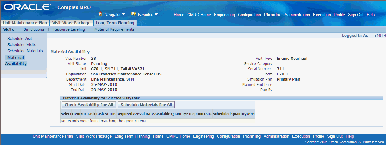

Oracle CMROの長期計画では、Oracleの有効在庫数量アプリケーションを使用することで、タスクの開始時と場所に対する資材の可用性を確認できます。訪問が組織に割り当てられると、ASCP収集が定期的に実行して、自動的に資材を計画します。または、保守計画担当が「資材可用性」ページを使用して手動で資材を計画することもできます。

資材可用性を調べる方法は、次のとおりです。
「訪問の計画」ページに移動し、「資材可用性」リンクをクリックします。
「資材可用性」ページが表示されます。
フィルタを使用し、ルートに関連付けられている部門または工程に関連付けられているタスクで資材所要量を検索することもできます。
適切な資材所要量を選択し、「資材計画」ボタンをクリックして、組織に対する現在の資材供給に基づいて資材を計画します。
該当する要件がATPに渡され、正しいASCP計画に計画されます。必要に応じて、「すべての資材計画」ボタンをクリックし、訪問のすべての資材を計画できます。
注意: この機能を使用すると、保守計画担当は、計画プロセスを手動で開始し、利用可能な数量と必要な数量の間の矛盾を判別できます。最近計画または再計画された訪問の場合、または追加の保守要件が訪問に関連付けられたときに、これが必要になることがあります。
すべての資材の可用性を調べるには、「すべての可用性のチェック」をクリックします。
一度に1つの資材所要量の資材可用性を調べる必要がある場合は、品目を選択し、「可用性」ボタンをクリックします。必要な日に資材が利用できない場合は、警告メッセージが表示されます。
前のページに戻るには、「取消」を選択します。
Oracle CMROとOracle Inventoryのシリアル番号予約機能の統合により、シリアル化された品目を選択し、訪問での特定のタスクに予約できます。シリアル管理された品目のみを予約できます。関連付けられている基準とカウンタ値を使用して、予約する品目を選択できます。これは、導入されている部品の使用状況を追跡する手段を提供するもので、航空機のダウンタイムを短縮し、代替構成部品の予期される耐用期間を延ばすために使用されます。
この統合により、保守訪問の間に資材所要量のグローバルなビューが提供されます。必要な場所および特定の日付における資材の可用性を識別できます。例外日で要件を検索し、資材の不足量を明らかにできます。また、この統合により、必要な場所と日付に資材を利用できないときを識別できます。
シリアル化された品目を予約した後、プロセスの最後のステップでは、生産作業指示に品目を出庫します。

資材所要量情報を検索する方法は、次のとおりです。
「資材所要量」ページに移動します。
次のフィールドを使用してレコードを検索できます。
組織
訪問番号
要求品目
要求日:自および要求日:至
最大再処理%
最大置換%
訪問ステータス
訪問タイプ
タスク番号
作業指示番号
また、次のチェック・ボックスを選択することによって予約および例外日の検索をフィルタ処理するかどうかを指定できます。
予約済品目のある要件のみ表示します
例外日のある要件のみ表示します
「資材所要量の選択」領域の「進む」ボタンをクリックして検索結果を表示します。
「資材所要量」領域にすべての所要量のグローバルなビューが表示されます。「例外日」フィールドでは、資材所要量の不足を簡単に識別できます。
予約品目を表示する方法は、次のとおりです。
「資材所要量」ページに移動してレコードを選択します。
「予約済品目の表示」ボタンをクリックして、「予約済品目」ページを表示します。
各訪問番号に対して予約されている品目のリストが表示されます。訪問番号数量は必要品目、予定品目、予約品目、完了品目について表示されます。予約品目の表には、品目、シリアル番号、組織、保管場所の行が表示されます。
品目を予約する方法は、次のとおりです。
「資材所要量」ページまたは「品目の予約」ページで「品目の予約」を選択して、「品目の予約」ページを表示します。
「検索」領域では、カウンタ値および基準で予約する品目を照会できます。照会結果は詳細テーブルの行に表示されます。
予約する品目を選択し、「適用」ボタンをクリックして設定を保存します。

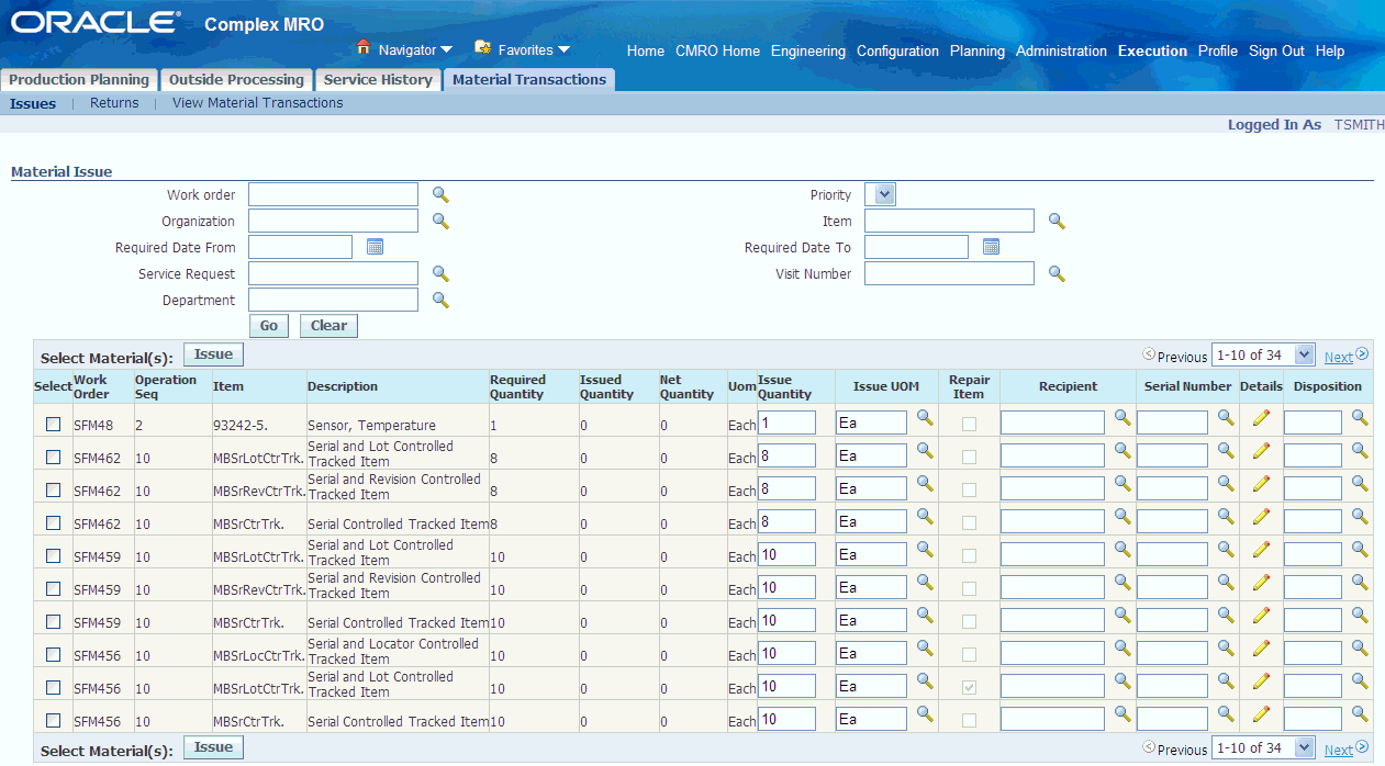

予約済のシリアル化された品目を該当する作業指示に出庫する方法は、次のとおりです。
「資材出庫」ページに移動し、シリアル化された品目を出庫する作業指示を検索します。
「資材の選択」領域で、作業指示レコードと、「出庫数量」、「受信者」、「シリアル番号」、「処分」などの出庫取引の詳細を選択します。
「出庫」を選択して作業を保存します。

新しいシミュレーション計画を作成する方法は、次のとおりです。
「シミュレーション計画」ページに移動します。
次の表の情報を使用して、シミュレーション計画を定義します。
フィールド | 説明 |
計画名 | すべての訪問がシミュレーション計画と関連付けられます。 |
主要計画 | 計画が主要計画として設定されているかどうかを示します。訪問は、訪問作業パッケージで作成されるときに、主要計画に自動的に組み込まれます。これらの訪問のコピーを他のシミュレーション計画に追加できます。「シミュレーション計画を主要に設定」を参照してください。 |
計画の訪問数 | 指定した計画に含まれる訪問の数。 |
「行の追加」ボタンをクリックし、表示されるフィールドに情報を入力します。
シミュレーション計画を削除するには、「削除」ボタンをクリックします。
シミュレーション計画が主要計画ではない場合は削除されます。
前提条件
シミュレーション計画に訪問を追加する方法は、次のとおりです。
訪問を追加するシミュレーション計画を選択します。「計画の表示」をクリックして、「シミュレーション計画の表示」ページを表示します。
「行の追加」ボタンをクリックして、複数の行をテーブルに追加します。
「訪問番号」フィールドおよび「品目」フィールドで値を選択します。
品目は、訪問を関連付けるモデル名(例: Boeing 747-200B)を示します。すべての訪問を品目に関連付ける必要があります。
保守訪問のタイプを選択します。これにより、保守をカテゴリに分類できます。
特定の品目のシリアル番号を選択します。
組織と部門を選択します。
この工程の発効設定の「開始日」を選択します。
「進む」ボタンをクリックして作業を保存します。
レコードを削除するには、レコードを選択して「削除」アイコンをクリックします。

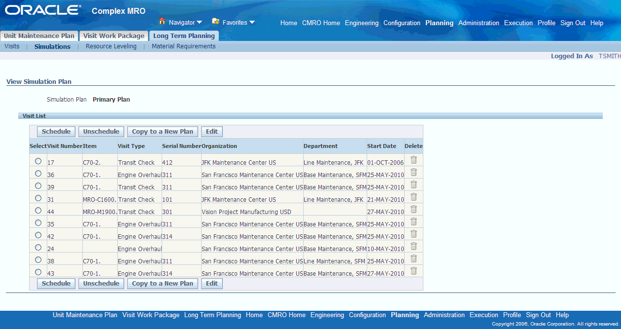

シミュレーション計画を表示する方法は、次のとおりです。
すべてのシミュレーション計画が表示され、計画に含まれる訪問の数および計画が主要に設定されているかどうかが示されます。計画名は変更できますが、一意である必要があります。
計画を選択し、「計画の表示」ボタンをクリックします。「シミュレーション計画の表示」ページに訪問リストが表示されます。

新しいシミュレーション計画に訪問をコピーする方法は、次のとおりです。
シミュレーション計画を選択し、「シミュレーション計画の表示」ページを表示します。
コピーする訪問の隣のボタンをクリックし、「新規計画へコピー」ボタンをクリックします。「新規計画へコピー」ページが表示されます。
主要訪問をシミュレーション計画にコピーすると、新しい訪問は親訪問とのすべてのユニット発効設定情報関連を継承します。関連付けられているユニット発効設定から派生された日付で該当する訪問の期日を表示できます。

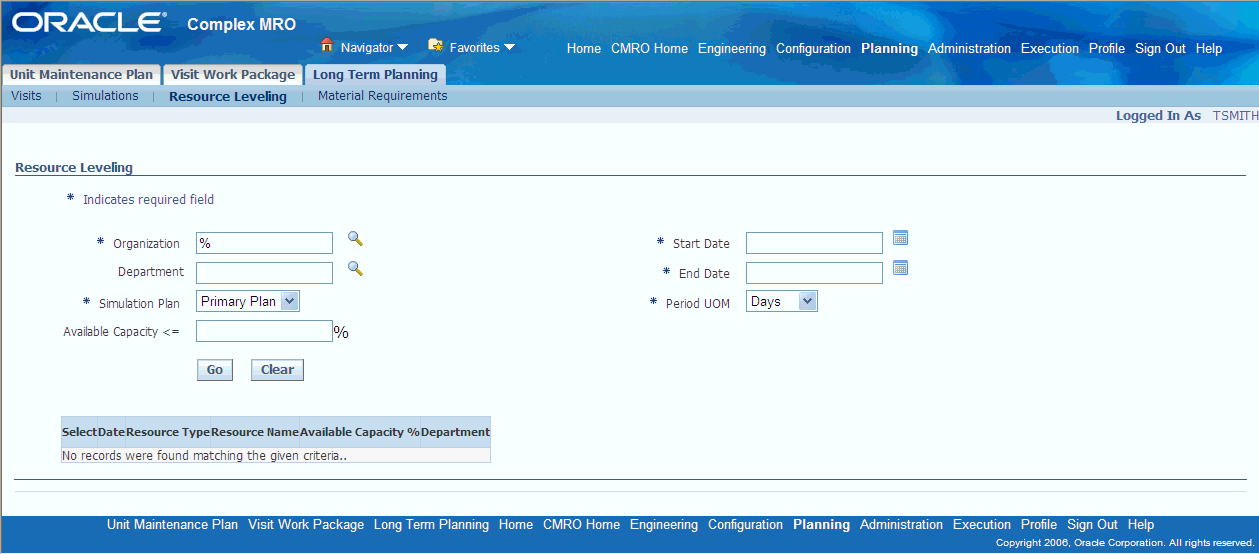

リソースの均一化を実行する方法は、次のとおりです。
「リソースの均一化」ページに移動します。
フィールドに値を入力してリソースを検索します。
組織
部門
開始日と終了日
シミュレーション計画
必須キャパシティ %
このフィールドは、予約で確保するキャパシティの割合を設定します。選択されているシミュレーション計画のすべての訪問の各期間に対して必要なすべてのリソースが、使用可能なすべてのリソースに分散されます。
レコードを選択して「リソースの表示」をクリックすると、「リソース可用性」ページが表示されます。
「詳細の表示」を選択すると、リソース消費詳細ページが表示されます。「訪問」列または「タスク」列を選択して、訪問作業パッケージで訪問またはタスクを編集します。
