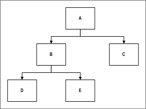

「AUD: 作業分解構造」レポートを使って、特定プロジェクトの完全なタスク構造を検討します。このレポートでは、全タスクが階層形式に、それぞれの開始および完了日と一緒にリストされます。このレポートでは、タスク間の階層関係が簡単にわかるように、インデントされたアウトライン形式に全タスクがリストされます。

プロジェクトの作業分解構造中のタスク、それらの予算および実績収益、総原価、および作業時間を検討するには、「MGT: 作業分解構造別収益、原価、予算」レポートを使います。このレポートでは、基本編成済予算のみを持つプロジェクトの情報が表示されます。このレポートでは常にプロジェクト累計合計が表示されます。
このレポートでは、プロジェクトの作業分解構造のタスク階層を表す、インデント・アウトライン形式でプロジェクトの全最上位タスクとそのサブタスクがデフォルト表示されます。ただし、最上位レベル・タスクだけ、特定最上位レベル・タスクだけ、または1つの最上位レベル・タスクとその全サブタスクと、出力を限定するレポート・パラメータの値を入力できます。
各選択タスクについて、このレポートでは、比較しやすいようにタスクの実績および予算額が並べて表示されます。タスクの完了日がある場合は、これもリストされます。
Oracle Projectsでは、支出は最下位レベル・タスクにしか賦課が許可されませんが、最上位レベル・タスクに対応する実績原価が表示されます。これらの金額は、そのタスクのサブタスクの金額の合計です。このレポートでは、最下位レベル・タスクの金額はプロジェクトの作業分解構造の各レベルへ、最終的にはプロジェクト・レベルにまで積上されます。プロジェクト・レベルの集計がレポートの最後の行に表示されます。
予算金額も積上されます。ただし、予算定義はOracle Projectsの1レベルに制限されていません。そのため、このレポートの予算金額は最下位レベル・タスクから来ているとは限りません。たとえば、レポートでは最上位レベル・タスク1.0の予算金額は表示できますが、1.0のサブタスクの予算金額は表示できません。つまりこれらの金額は最下位レベル・タスクの積上額ではないのです。

このフォルダでは、デフォルトのレポート階層として指定されたレポート階層の簡単なビューが提供されます。組織は営業単位で保護されます。
階層はnレベルの場合がありますが、このフォルダでは階層は2レベルに平板化されます。たとえば、元の階層が次のようになっているとします。
組織1
組織2
組織4
組織3
組織5
この階層は、このフォルダでは次のように表されます。
組織1
組織2
組織3
組織4
組織5

財務組織積上グループには、デフォルトのレポート階層として指定されたレポート階層の簡単なビューが表示されます。組織は、営業単位および予測権限で保護されます。
組織1
組織2
組織4
組織3
組織5
また、ユーザーに組織2または5の予測権限がない場合、このフォルダは次のように表されます。
組織1
組織3
組織4

階層はレベルの場合がありますが、ディメンション・フォルダでは、階層情報が2レベルまたは3レベルに平板化または非正規化されます。
次の図の組織階層では、A、B、C、DおよびEが組織を表し、4レベルの組織階層が次のように構成されています。
Aが最上位組織です。
組織BとCはAの下位組織です。
組織DとEはBの下位組織です。
組織階層
平板化された2レベルの階層
次の表に、組織A、BおよびCに関するデータが、平板化された2レベルの階層にどのように格納されるかを示します。
