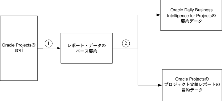

レガシー・システムからの詳細情報をOracle Projectsにインタフェースした後は、「プロジェクト要約金額のリフレッシュ」および「取引要約金額のリフレッシュ」処理を使用して、インタフェースした取引からプロジェクト要約金額を作成します。
この処理は単独で使用できます。あるいは、「取引要約金額のリフレッシュ」を実行した後でこの処理を実行して、多数の詳細取引から要約金額を作成することもできます。「取引要約金額のリフレッシュ」を参照してください。

レガシー・システムからの詳細情報をOracle Projectsにインタフェースした後は、「プロジェクト要約金額のリフレッシュ」および「取引要約金額のリフレッシュ」処理を使用して、プロジェクト要約金額を作成します。
この処理は、多数の詳細取引をインタフェースする場合に使用します。この処理を使用すると、入力するプロセス・パラメータに基づいて短い実行時間で要約金額を作成できます。この処理では、PA期間の特定範囲の取引合計が作成されますが、「プロジェクト・ステータス照会」ウィンドウで使用されるプロジェクト要約番号は作成されません。
この処理を実行した後は、「プロジェクト要約金額の更新」処理を実行して、「プロジェクト・ステータス照会」ウィンドウで使用されるプロジェクト要約金額を作成します。

ここでは、プロジェクトの実績と例外をレポートする際に使用するコンカレント・プログラムについて説明します。次のプログラムがあります。
プロジェクトの実績レポート・プログラムと要求セット。これらのプログラムと要求セットは、次のタスクを実行し、プロジェクト、タスクおよび資源に関する原価、収益、従事および出来高をOracle Projectsの各ページでレポートします。
レポート・データのベース要約を作成するための取引データの抽出と集計
Oracle Projectsの各ページでのプロジェクト・レベルのレポートのためのベース要約データの高度な集計
要約金額の更新
指定プロジェクトに対する要約金額のリフレッシュ
Oracle Projectsのプロジェクト実績レポートを再インストールできるようにするための全要約金額の削除
さらに、プロジェクト実績レポート・プログラムでは、レポートのベース要約情報が提供されます。この情報は、Oracle Daily Business Intelligence for Projectsのプログラムで組織レベルのレポートを作成する際に使用されます。
例外の生成、実績スコアの計算、および関係者に対する実績の状況と例外に関する通知の生成を処理するためにプロジェクト実績情報を評価するプログラム。
注意: プロジェクト実績レポート・プログラムによって、公開済作業計画、生成済予算と予測、プログラム・レポート、およびプロジェクト実績レポートの各ページに表示される最新の要約金額が作成されます。
レポートのプロジェクト取引金額は、Oracle Daily Business Intelligence for Projectsに対しては組織レベルで、Oracle Projectsに対してはプロジェクト・レベルで要約されます。要約は2つのステップで処理されます。第1ステップでは、レポート・データのベース要約を作成するために、プロジェクト取引金額の抽出と要約が実行されます。第2ステップでは、Oracle Daily Business Intelligence for Projectsには組織レベルで、Oracle Projectsにはプロジェクト・レベルでレポートするために、ベース要約データが個別に要約されます。次の図に、これら2つの要約ステップの処理を示します。
レポート・データの要約
Oracle Projectsには、次のコンカレント・プログラムが用意されています。これらのプログラムを使用して、最初に抽出と要約を実行し、次にOracle Daily Business Intelligence for ProjectsとOracle Projectsのプロジェクト実績レポートに使用されるレポート・データのベース要約を保守します。
Oracle Projectsでの要約の第2ステップでは、次のコンカレント・プログラムを使用します。これらのプログラムでは、作業計画、財務計画、プログラム・レポートおよびプロジェクト実績レポートの各ページのベース要約データがさらに要約されます。
組織のプロジェクト全体で報告データを抽出および要約するコンカレント・プログラムの詳細は、『Oracle Daily Business Intelligenceインプリメンテーション・ガイド』を参照してください。
次の表に、プロジェクト実績レポート用にデータの抽出と要約を実行するコンカレント・プログラムを発行するビジネス・ケースまたはビジネス・シナリオを示します。この表は、実行する必要があるプログラム、各プログラムの発行順序と推奨発行方法、および各プログラムで予想される結果を示しています。

これは、プロジェクト・レベルおよび組織レベルのレポートのベース要約データを削除するプログラムで、他のプロジェクト実績レポート・プログラムおよびOracle Daily Business Intelligence for Projectsのプログラムによって使用されます。
このプログラムは、Oracle Projectsのプロジェクト実績レポートまたはOracle Daily Business Intelligence for Projectsの実装オプションを変更した場合に発行します。このプログラムが正常に完了した後は、次のプログラムを発行する必要があります。
PRC: プロジェクト実績レポート・データの削除: このプログラムを発行すると、Oracle Projectsのプロジェクト・レベルのレポート要約金額がすべて削除されます。
PRC: Project Intelligenceデータの削除: このプログラムを発行すると、Oracle Daily Business Intelligence for Projectsの組織レベルのレポート要約金額がすべて削除されます。
Oracle Daily Business Intelligence for Projectsのコンカレント・プログラムの詳細は、『Oracle Daily Business Intelligenceインプリメンテーション・ガイド』を参照してください。
注意: このプログラムは、オラクル社のサポート担当者から指示があった場合のみ実行してください。

この要求セットには、次のロード・プログラムが組み込まれています。
「PRC: プロジェクトおよび資源ベース要約のロード」プログラム。これは、レポート・データのベース要約を作成するために、取引データの抽出と要約を実行するプログラムです。
「PRC: プロジェクト実績データのロード」プログラム。これは、Oracle Projectsのプロジェクト・レベルのレポート用に、金額をさらに要約するプログラムです。
この要求セットは、Oracle Projectsのプロジェクト実績レポートを新規インストールまたは再インストールした後に1度発行します。
