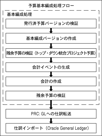

次の図に、統合予算の予算基本編成処理フローの例を示します。
注意: この基本編成処理フローは、統合予算の基本編成バージョンの作成、および「PRC: 年度末予算ロールオーバー」処理の実行に適用されます。
図「予算基本編成処理フロー」に示すように、統合予算の基本編成処理では次のアクティビティが発生します。
基本編成処理: 予算基本編成処理では、次のアクティビティが実行されます。
発行済の予算バージョンを検証します。
新規予算バージョンの基本編成を作成します。
残余予算を検証します。
トップ・ダウンで統合された予算の場合、Oracle Projectsでは既存の承認済取引金額が(資源、資源グループ、タスク、最上位タスクおよびプロジェクトの各レベルで)プロジェクト予算と比較検証されます。
最新の基本編成バージョンの会計が存在する場合は、それを戻し処理するための会計イベントが生成され、新規基本編成バージョンの会計が作成されます。
ボトム・アップ予算統合の場合、Oracle Projectsでは予算仕訳を作成する会計イベントが生成されます。
トップ・ダウンで統合された予算の場合、Oracle Projectsでは予算引当仕訳を作成する会計イベントが生成されます。
Oracle Subledger Accountingで会計イベント用の会計を最終モードで作成します。
残余予算を検証します。
ボトム・アップ予算統合の場合、Oracle Projectsでは予算金額が組織レベルのOracle General Ledger予算と比較検証されます。
トップ・ダウンで統合された予算の場合、Oracle Projectsでは予算金額がGeneral Ledger対象予算と比較検証されてから、既存の承認済取引金額が(勘定科目レベルで)プロジェクト予算と比較検証されます。
注意: 残余予算の検証に失敗すると、基本編成処理ではOracle Subledger Accountingから作成された会計仕訳が削除され、発行済予算バージョンが「棄却済」ステータスに更新されます。
GLへの会計の転送: 基本編成が完了した後は、「PRC: GLへの仕訳転送」処理を実行して、最終補助元帳仕訳をOracle Subledger AccountingからOracle General Ledgerに転送します。また、この処理では、仕訳をOracle General Ledgerに転記することもできます。
注意: 基本編成処理では、Oracle General Ledgerでの資金残高が更新されます。「PRC: GLへの仕訳転送」処理は、資金残高に影響しません。
Oracle General Ledgerでの「仕訳インポート」: この処理では、最終会計仕訳がOracle Subledger AccountingからOracle General Ledgerに転送されます。「PRC: GLへの仕訳転送」処理によって、「仕訳インポート」が自動的に開始されます。
