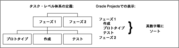

Oracle Projectsでは、プロジェクト体系はタスク・レベル内でタスク番号の英数字順にソートされるため、組織化した体系を反映するように番号を付けます。たとえば、タスク3のように特定の最上位タスクに複数のサブタスクがある場合は、次のように番号を付けます。
3 - 最上位タスク
3.1 - タスク3のサブタスク1
3.2 - タスク2のサブタスク2
3.2.1 - サブタスク3.2のサブタスク1
3.2.2 - サブタスク3.2のサブタスク2
または、プロジェクト体系中に11個以上の最上位タスクがある場合は、次の採番方法を使用して、Oracle Projectsでレベルが正しい順序で表示されるようにします。
01 - タスク1
02 - タスク2
03... - タスク 3、タスク 4、と続く
10-タスク10
注意: 数字であるかまたは英数字であるかに関係なく、タスクには注意深く番号を付けてください。たとえば、前述の例で、1から11までの数字(01、02などではなく)を使用した場合、Oracle Projectsではタスクが1、10、11、2、...の順に表示されます。
この例で注意する必要があるのは、インデント形式でプロジェクト体系がオンラインで表示されるときに、英数字採番方法の無計画な使用によって予期しなかった結果が発生することです。
次の図では、タスク・レベル体系が、フェーズ1とフェーズ2というつの最上位タスクで構成されています。フェーズ1には、それぞれ「プロトタイプ」、「作成」、「テスト」として定義された3つのサブタスクがあります。フェーズ2は、最上位タスクであり、最下位タスクでもあります。

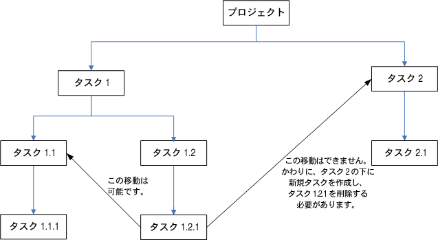

タスクの親を変更する手順は次のとおりです。
タスクは、同じ最上位タスクの下に存在しているかぎり、別の親に所属できるように体系階層内で移動できます。異なる最上位タスクの下にタスクを配置する場合は、新規の親タスクの下に新しいタスクを作成し、古いタスクを削除する必要があります。
次のダイアグラムは、最上位タスクが2つあるタスク階層を示しています。
最上位タスク1には2つのサブタスク(タスク1.1と1.2)があり、最上位タスク2には1つのサブタスク(タスク2.1)があります。タスク1.1には1つのサブタスク(タスク1.1.1)があり、タスク1.2には1つのサブタスク(タスク1.2.1)があります。タスク1.2.1は、親がタスク1.1になるように移動できます。一方、タスク1.2.1は、親がタスク2になるようには移動できません。この変更を有効にするには、タスク1.2.1を削除し、タスク2に新しいサブタスクとして作成する必要があります。
タスク(たとえば、タスク1.2.1。このタスクには複数の取引が賦課されているため)を削除できない場合は、そのタスクへの賦課が許可されないように更新することで、将来の賦課を回避できます。古いタスクに取引の賦課がある場合は、その取引を新しいタスクに転送できます。

最上位タスクにライフサイクル・フェーズを割り当てた後は、どのような方法(移動、コピーまたはインデント)でも最上位タスク・レベルの下には移動できません。ただし、フェーズが割り当てられている最上位タスクの順序は変更できます。
