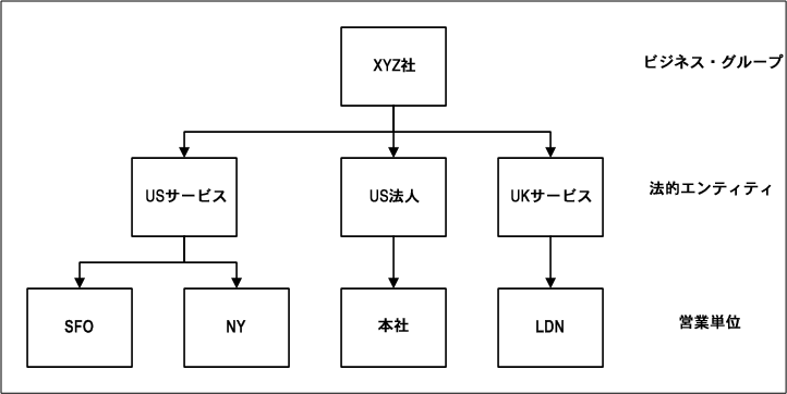

このアクセス・モードでは、1つのビジネス・グループに会社の世界中の組織がすべて含まれます。
次の図に、単一ビジネス・グループ・アクセス・モードの例を示します。
このモードの特徴は、次のとおりです。
組織階層はビジネス・グループ固有で、該当するビジネス・グループ内の組織のみが組織階層に含まれます。
請求レート計算、請求書フォーマットおよび資源リストに使用する役職は、該当するビジネス・グループ内の役職グループの役職に限定されます。
従業員は、自分が所属しているビジネス・グループ内のプロジェクトに対してのみ相互賦課できます。

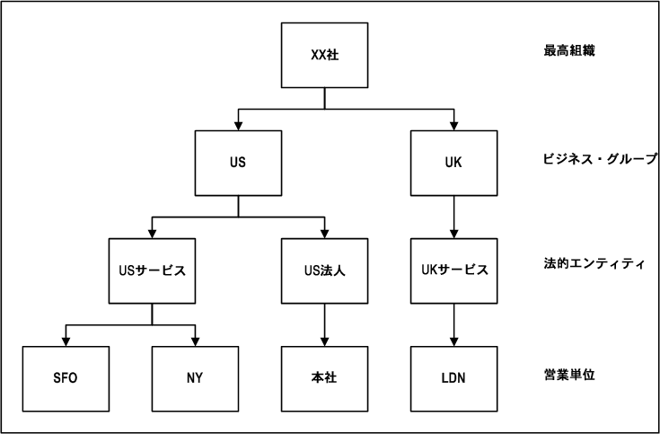

このアクセス・モードは、従業員と組織を分割するために企業が複数のビジネス・グループを使用しているときに、資源を、その資源が属するビジネス・グループ外のプロジェクトに賦課できるようにする場合に使用します。
次の図に、複数ビジネス・グループ・アクセス・モードの例を示します。
このモードの特徴は、次のとおりです。
組織階層には、任意のビジネス・グループの組織が含まれます。
請求レート計算、請求書フォーマットおよび資源リストに使用する役職は、ビジネス・グループの枠に制限されずに、任意の役職グループに属することができます。
従業員は、企業内の任意のビジネス・グループにある任意のプロジェクトに賦課できます。

HR複数ビジネス・グループ間アクセスを有効にした場合は、グローバル組織階層をOracle Projectsで定義できます。グローバル組織階層は、複数のビジネス・グループの組織が含まれた階層です。グローバル階層を使用してグローバル・セキュリティ・プロファイルを定義すると、職責による、ビジネス・グループの枠を超えた組織と従業員へのアクセスが可能になります。
次の図に、グローバル組織階層の例を示します。
UKサービスの従業員が、US営業単位のいずれかが所有するプロジェクトに支出を賦課するには、グローバル階層を定義する必要があります。定義した階層によって、UKサービス営業単位は、US営業単位に定義されているプロジェクトとタスクも所有できるようになります。

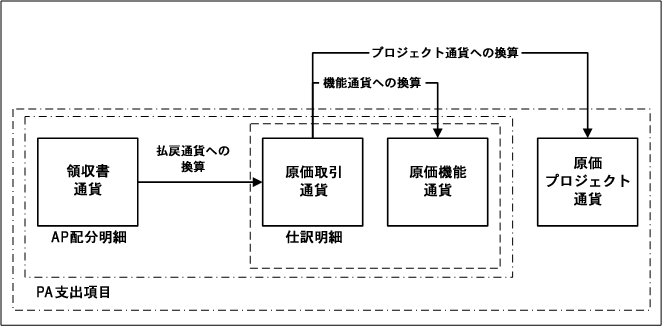

通貨をある単位から別の単位に換算するとき、Oracle Projectsでは次のモデルが使用されます。
図「原価取引通貨モデル」に、原価取引の財務会計およびプロジェクト管理の要件をサポートするためにOracle Projectsで実行される3レベルの通貨換算を示します。
払戻通貨換算
機能通貨換算
プロジェクト通貨換算
払戻通貨換算の目的は、複数の通貨の領収書を使用して入力された経費精算書の項目を単一の払戻通貨に換算することです。払戻通貨金額は、経費精算書の払戻しの基礎になります。さらに、払戻通貨金額は、経費精算書取引の通貨金額でもあり、後続のすべての通貨換算の基礎になります。
費用項目の領収書通貨が払戻通貨と異なる場合は、領収書通貨換算レート値を指定するか(Oracle Projectsで換算を実行する場合)、払戻金額を直接入力する必要があります。詳細は、『Oracle Project Costing User Guide』の「Entering Expenditures」を参照してください。
機能通貨換算の目的は、複数の取引通貨を使用して入力された取引金額を支出所有営業単位の機能通貨に換算することです。プロジェクト通貨換算の目的は、複数の取引通貨を使用して入力された取引金額をプロジェクト通貨に換算することです。
支出項目に対して機能通貨換算およびプロジェクト通貨換算を実行するとき、Oracle Projectsでは最初に、取引レベルで入力した機能通貨とプロジェクト通貨の換算レート属性と換算レート値が検索されます。取引レベルで換算レート属性または換算レート値を入力していない場合、Oracle Projectsでは、タスク、プロジェクトおよび営業単位レベルで設定されたデフォルト換算レート属性を使用して、機能通貨とプロジェクト通貨の換算レートが決定します。
特定のレベルで属性が設定されていない場合、Oracle Projectsでは次のレベルが検索されます。取引、タスクまたはプロジェクト・レベルで属性が指定されていない場合、Oracle Projectsでは、営業単位に対して通貨実装オプションに指定したデフォルト設定が使用されます。詳細は、「複数通貨の換算」を参照してください。
次の表内の「X」は、特定のOracle Applicationsエンティティに格納される通貨金額を示します。
エンティティ | 領収書通貨金額 | 原価取引または払戻通貨金額 | 原価機能金額 | 原価プロジェクト金額 |
AP配分明細 | X | X | X | |
仕訳明細 | X | X | ||
PA支出項目 | X | X | X | X |

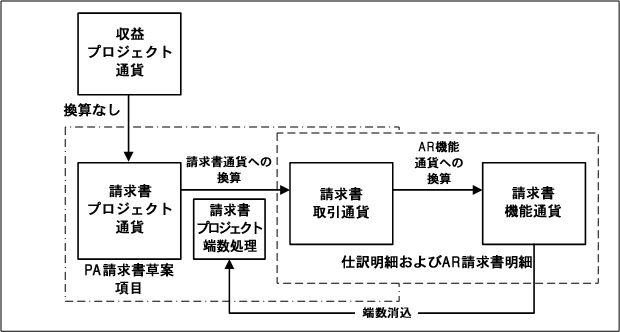

図「顧客請求書通貨モデル」に、顧客請求の財務会計およびプロジェクト管理の要件をサポートするためにOracle Projectsで実行される2レベルの通貨換算を示します。
請求書通貨換算
売掛管理機能通貨換算
さらに、Oracle Projectsでは、一連の通貨換算処理で換算された請求書値が基本契約内の値であるように、請求書の端数消込処理が実行されます。
請求書通貨換算の目的は、顧客に対して「プロジェクト顧客」ウィンドウで指定した属性を使用して、請求額をプロジェクト通貨から請求書通貨に換算することです。この属性は、特定の生成済請求書について「請求書要約」ウィンドウで変更できます。
「請求書草案の生成」処理では、プロジェクト通貨を使用して請求書が自動的に生成され、その請求書が顧客に対して指定した通貨属性に換算されます。請求書の生成後に属性を変更する場合は、この処理を手動で開始して請求書を再計算する必要があります。再計算処理を開始するときに、「請求書要約」ウィンドウで通貨属性を請求書レベルで指定します。
売掛管理機能通貨換算の目的は、リリースされた請求書通貨金額を請求書通貨(Oracle Receivablesにインタフェースされた通貨金額)から機能通貨に換算することです。この換算は、財務会計のために必要です。
通貨を換算するとき、通貨金額を最も近い通貨単位に端数処理する必要があります。たとえば、請求額を通貨Aから通貨Bに換算して最も近い通貨単位に端数処理し、次に通貨Aに換算し直すと、端数処理差異が生じる可能性があります。つまり、換算時に発生する端数処理によって、同一請求書に対して同一通貨で異なる金額が生成される場合があります。
Oracle Projectsではこの状況を処理するため、後で(Oracle Receivablesで請求書通貨金額が機能通貨に換算されるとき)端数処理が発生するかどうかが判断されます。Oracle Projectsで通貨換算中に端数処理が発生すると判断された場合は、通貨換算の結果を相殺するために請求書明細レベルで端数処理入力が作成されます。
請求書をインタフェースするときに、生成された端数処理入力はOracle ProjectsからOracle Receivablesに渡されます。Oracle Receivablesで請求書の会計がOracle Subledger Accountingに作成されると、その会計には請求額と端数処理入力の両方が含まれます。Oracle Subledger Accountingは最終会計をOracle General Ledgerに転送します。詳細は、『Oracle Projectsインプリメンテーション・ガイド』の請求書端数処理に関する項を参照してください。
エンティティ | 請求書プロジェクト通貨 | 請求書取引通貨 | 請求書機能通貨 |
PA請求書草案項目 | X | X | |
AR請求書明細 | X | X | |
仕訳明細 | X | X |

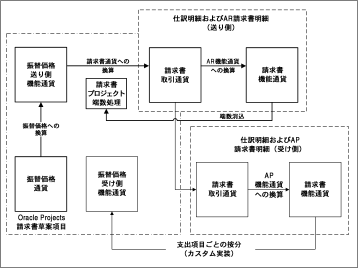

図「会社間請求書通貨モデル」に、会社間請求の財務会計およびプロジェクト管理の要件をサポートするためにOracle Projectsで実行される4レベルの通貨換算を示します。
振替価格通貨換算
会社間請求書通貨換算
売掛管理機能通貨換算
買掛管理機能通貨換算
さらに、Oracle Projectsでは、一連の通貨換算処理および按分処理で換算された請求書値が基本契約内の値であるように、請求書の端数消込処理が実行されます。
振替価格通貨換算の目的は、相互賦課取引を振替価格通貨から送り側営業単位の機能通貨に換算することです。振替価格通貨は、「振替価格ルール」ウィンドウで定義される振替価格基準によって決定します。
直接費または間接費基準の場合、振替価格通貨は相互賦課取引の取引通貨になります。
収益基準の場合、振替価格通貨は受け側営業単位の元帳の機能通貨になります。
請求レート予定表が使用される場合、振替価格は標準の請求レート予定表通貨になります。
Oracle Projectsでは、送り側営業単位に対して相互賦課実装オプションに定義されている振替価格通貨換算属性を使用して、振替価格金額がその営業単位の機能通貨に自動的に換算されます。送り側営業単位の機能通貨によってプロジェクト通貨が決まり、そのプロジェクト通貨はプロジェクトの請求書生成で使用されるデフォルト通貨になります。
振替価格設定の詳細は、『Oracle Project Costing User Guide』の「Transfer Pricing」を参照してください。振替価格通貨換算属性の定義については、『Oracle Projectsインプリメンテーション・ガイド』の相互賦課実装オプションの定義に関する項を参照してください。
「会社間請求書の生成」処理では、送り側のプロジェクト通貨を使用して、会社間請求書が自動的に生成されます。会社間請求書通貨換算の目的は、会社間請求書を、会社間プロジェクトの顧客設定フォームで受け側営業単位に対して指定した通貨属性に換算することです。請求書の生成後に属性を変更する場合は、この処理を手動で開始して請求書を再計算し、「請求書要約」ウィンドウで請求書レベルの通貨属性を指定する必要があります。
送り側の売掛管理請求書通貨を使用して、受け側の買掛管理請求書通貨金額が作成されます。買掛管理機能通貨換算の目的は、受け側の買掛管理請求額を受け側の機能通貨に換算することです。この換算は、財務会計のために必要です。
請求書通貨金額は、受け側営業単位に対してOracle Payablesで定義されているデフォルトの買掛管理通貨換算属性に基づいて機能通貨に換算されます。
通貨を換算するとき、換算後の金額を最も近い通貨単位に端数処理する必要があります。たとえば、請求額を通貨Aから通貨Bに換算して最も近い通貨単位に端数処理し、次に通貨Aに換算し直すと、端数処理差異が生じる可能性があります。つまり、換算時に発生する端数処理によって、同一請求書に対して同一通貨で異なる金額が生成される場合があります。
Oracle Projectsではこの状況を処理するため、後で(Oracle Receivablesで請求書通貨金額が機能通貨に換算されるとき)端数処理が発生するかどうかが判断されます。Oracle Projectsで通貨換算中に端数処理が発生すると判断された場合は、通貨換算の結果を相殺するために請求書明細レベルで端数処理入力が作成されます。Oracle Receivablesで請求書に対する会計イベントが生成されると、その会計イベントには請求額と端数処理入力の両方が含まれます。Oracle Subledger Accountingでは、その会計イベントを使用して最終会計を作成し、Oracle General Ledgerに転送します。
