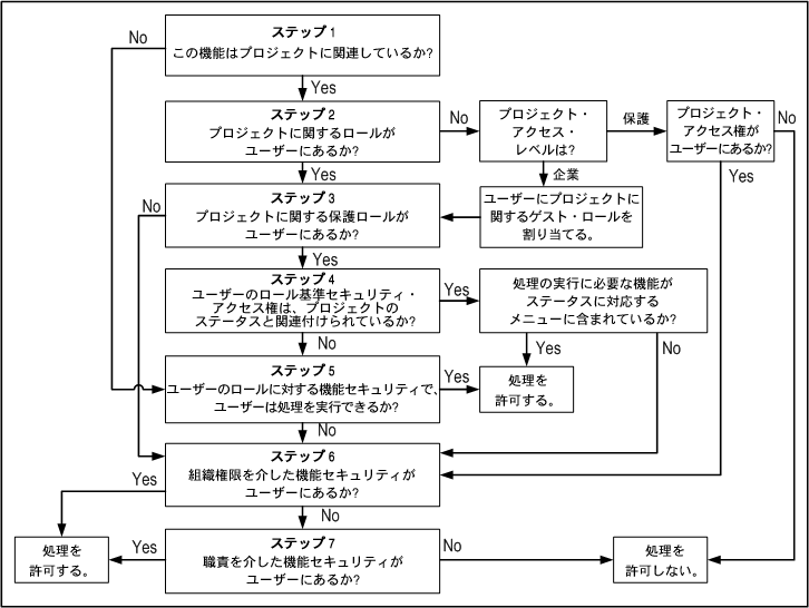

Oracle Projectsでは、ユーザーが処理を実行しようすると、セキュリティ・チェック処理がコールされます。この処理では、ユーザーが要求した処理を実行できる適切な権限が検索されます。
図「セキュリティ・チェックの例」に示されているように、セキュリティ・チェック処理のロジックは、次のようになります。
ユーザーがOracle Projectsで機能を実行しようとすると、その機能がプロジェクトに関連しているかどうかのチェックが開始されます。
機能がプロジェクトに関連している場合は、ステップ2に進みます。
機能がプロジェクトに関連していない場合は、ステップ5に進みます。
機能がプロジェクトに関連している場合は、ユーザーにプロジェクトに関するロールがあるかどうかがチェックされます。
ユーザーにプロジェクトに関するロールがある場合は、ステップ3に進みます。
ユーザーにプロジェクトに関するロールがない場合は、プロジェクトのアクセス・レベルがチェックされます。
プロジェクトのアクセス・レベルが「企業」に設定されている場合は、ユーザーにプロジェクトに関する事前定義の保護ゲスト・ロールが付与され、ステップ3に進みます。
プロジェクトのアクセス・レベルが「保護」に設定されている場合は、ユーザーに、プロジェクトが属している組織に対する組織権限、または職責レベルで相互プロジェクト・アクセス権があるかどうかがチェックされます。
ユーザーに保護プロジェクトに対するアクセス権がある場合は、ステップ6に進みます。
ユーザーに保護プロジェクトに対するアクセス権がない場合、ユーザーは処理を実行できません。
ユーザーにプロジェクトに関するロールがある場合は、プロジェクトに関する保護ロールがあるかどうかがチェックされます。保護ロールとは、機能セキュリティ・メニューに関連付けられているロールです。
ユーザーにプロジェクトに関する保護ロールがある場合は、ステップ4に進みます。
ユーザーにプロジェクトに関する保護ロールがない場合は、ステップ6に進みます。
ユーザーにプロジェクトに関する保護ロールがある場合は、そのロール・ベースのセキュリティ・アクセス権がプロジェクト・ステータスと関連付けられているかどうかがチェックされます。
ユーザーのロール・ベースのセキュリティがプロジェクト・ステータスと関連付けられている場合は、現行のプロジェクト・ステータスと関連付けられているセキュリティ・メニューに、処理の実行に必要な機能が含まれているかどうかが判別されます。
メニューに、要求した処理の実行に必要な機能が含まれている場合、ユーザーは処理を実行できます。
メニューに、処理の実行に必要な機能が含まれていない場合は、ステップ6に進みます。
ユーザーのロール・ベースのセキュリティがプロジェクト・ステータスと関連付けられていない場合は、ステップ5に進みます。
ユーザーのロールによって提供される機能セキュリティで、ユーザーが処理を実行できるかどうかがチェックされます。
ユーザーのロール・ベースの機能セキュリティのメニューに、要求した処理の実行に必要な機能が含まれている場合、ユーザーは処理を実行できます。
ユーザーのロール・ベースの機能セキュリティのメニューに、処理の実行に必要な機能が含まれていない場合は、ステップ6に進みます。
ユーザーに、組織権限を介して、処理を実行するための適切な機能セキュリティがあるかどうかがチェックされます。
ユーザーに適切な機能セキュリティがある場合、ユーザーは処理を実行できます。
ユーザーに適切な機能セキュリティがない場合は、ステップ7に進みます。
ユーザーに、ユーザーの割当職責を介して適切な機能セキュリティがあるかどうかがチェックされます。
ユーザーに適切な機能セキュリティがない場合、ユーザーは処理を実行できません。
