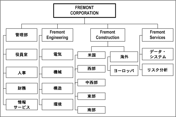

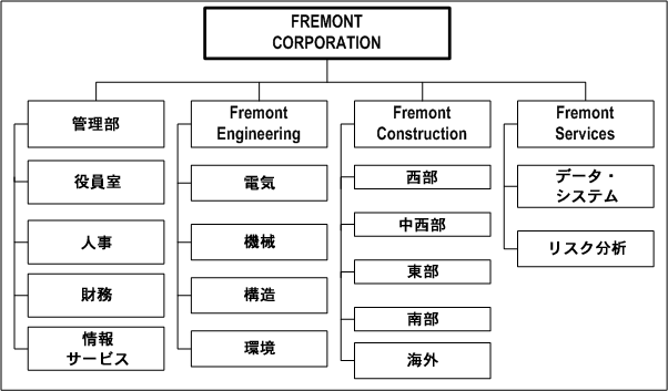

Fremont Corporationの組織階層には、ビジネス・グループに直属の組織が4つあり、さらに、それらの組織に従属する組織が複数存在します。
Fremont Corporationの組織階層を表した次の図に示すように、Fremont Corporationの4つの事業部は、さらに次の各グループに分割されています。
管理部には、役員室、人事、財務および情報サービスの4つのグループがあります。
Fremont Engineeringには、電気、機械、構造および環境の4つのグループがあります。
Fremont Constructionには、西部、中西部、東部、南部および海外の5つのグループがあります。
Fremont Servicesには、データ・システムとリスク分析の2つのグループがあります。
次の図に、Fremont Corporationの組織階層を示します。
Fremont Corporation: 組織階層の例

最初の実装では、Fremont Corporationの組織階層には、ビジネス・グループに直属の組織が4つありました。さらに、この4つの組織には従属する組織が複数存在します。次の図に、Fremont Corporationの最初の組織階層を示します。
Fremont Corporationには、Fremont Corporationというビジネス・グループが1つあります。
このビジネス・グループの下に、管理部、Fremont Engineering、Fremont ConstructionおよびFremont Servicesの4つの事業部があります。
管理事業部には、役員室、人事、財務および情報サービスの4つの組織があります。
Fremont Engineering事業部には、電気、機械、構造および環境の4つの組織があります。
Fremont Construction事業部には、西部、中西部、東部、南部および海外の5つの組織があります。
Fremont Services事業部には、データ・システムとリスク分析の2つの組織があります。
国際的な建設ビジネス部門の成長に伴い、Fremont Corporationでは、ヨーロッパにおける建設プロジェクトを管理するために、既存の海外組織の下位にヨーロッパ担当の組織を別に設定します。次の図に、新しい組織階層を示します。
Fremont Construction事業部は、米国と海外の2つの下位部門に分割されます。米国下位部門には、西部、中西部、東部および南部の4つの組織があり、海外下位部門には、ヨーロッパという1つの組織があります。
次の図に、Fremont Corporationの新しい組織階層を示します。
