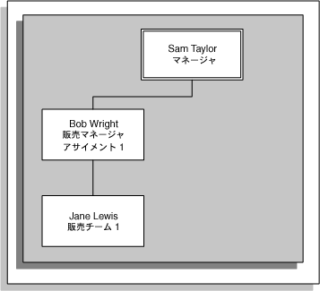

セキュリティ・プロファイルを使用した、ユーザーによるアクセスが可能な対象者。次の項目別にアクセスを制限できます。

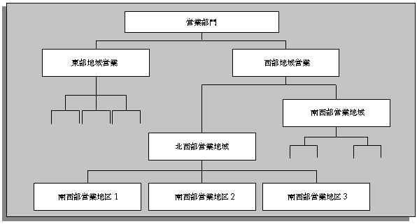

組織階層
職階階層

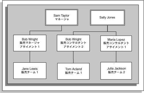

管理者階層
給与
管理者アサイメント

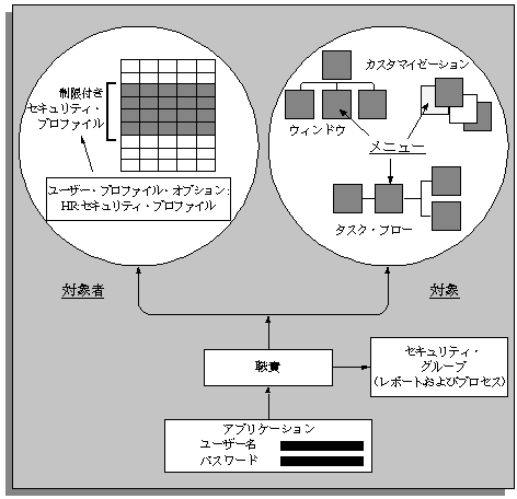

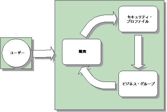

標準HRMSセキュリティでは、企業のレコードおよびデータへのアクセスが制限されます。標準HRMSセキュリティを設定するには、最初に職責を作成してから、ユーザーがアクセスできるウィンドウ、メニュー項目、ワークフロー、データおよびレコードを定義します。その後、システム管理者は、ユーザーをビジネス・タスクの完了に必要な数の職責に割り当てます。
標準HRMSセキュリティを使用する場合は、「複数セキュリティ・グループの使用可能化」プロファイル・オプションを必ずデフォルト値「No」に設定しておく必要があります。その後、企業が必要とする従業員の各セキュリティ・グループに対してセキュリティ・プロファイルを作成する必要があります。
続いて、人事マネージャ、支店マネージャおよび営業担当など、必要な各ユーザー・タイプについて職責を作成し、セキュリティ・プロファイルおよび職責をビジネス・グループにリンクします。これらの3つのエレメントにより、従業員を割り当てるセキュリティ・グループが作成されます。
注意: 作成した各セキュリティ・グループにより、セキュリティ・プロファイルおよび職責が割り当てられたビジネス・グループへのアクセスが制限されます。
ユーザーをセキュリティ・グループに割り当てることで、セキュリティ・プロファイルおよび職責で定義されたレコード、メニューおよびデータへのアクセスを許可します。このセキュリティ・コンポーネントにユーザーを追加できますが、別のビジネス・グループ内のセキュリティ・プロファイルおよび職責は再利用できません。
また、企業が要求グループを設定し、レポートおよびプロセスへのユーザー・アクセスを制限できます。要求グループは、ユーザーが表示できるデータを定義するセキュリティ・プロファイルに関連付けられ、さらに職責に割り当てられます。データベースにアクセスできるが、システム内のレコードの変更を許可されていないユーザーの要求グループのみレポートするよう設定することもできます。

標準HRMSセキュリティでは、企業内の複数のビジネス・グループにユーザー・アクセスを許可できます。この場合、セキュリティ・プロファイルと職責を作成し、これらを各追加ビジネス・グループに割り当てる必要があります。ユーザーの職責が複数のビジネス・グループに割り当てられている場合は、一度に複数のビジネス・グループからデータを表示することはできません。
注意: 「HR: 複数ビジネス・グループ間」プロファイル・オプションにより、ユーザーは企業内のすべてのビジネス・グループにわたる制限された情報を表示できます。詳細は、「「HR: 複数ビジネス・グループ間」プロファイル・オプション」を参照してください。

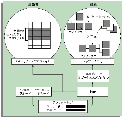

セキュリティ・グループ使用可能セキュリティ・モデルでは、1つの職責を複数のビジネス・グループに割り当てることができるため、ユーザーは多数のビジネス・グループのレコードにアクセスできます。ただし、異なるビジネス・グループの情報を同時に表示することはできません。
セキュリティ・グループ使用可能セキュリティを設定するには、「セキュリティ・グループの使用可能化」プロファイル・オプションを「Yes」に設定し、複数セキュリティ・グループの使用可能化処理を実行します。これらのステップを組み合せるとセキュリティ・グループが作成され、その名称は作成元のビジネス・グループと同じになります。詳細は、「セキュリティ・グループ」を参照してください。
注意: セキュリティ設定の管理を容易に保守できるようにするため、セキュリティ・グループの名称をビジネス・グループと同じにしておくことをお薦めします。
標準HRMSセキュリティと同様、企業内の各セキュリティ・グループに対してセキュリティ・プロファイルを作成する必要があります。セキュリティ・プロファイルの機能は、セキュリティ・グループ使用可能セキュリティと標準HRMSセキュリティでは多少異なります。セキュリティ・グループ使用可能セキュリティでは、1つのセキュリティ・プロファイルを1つの職責に割り当てるのではなく、多数のセキュリティ・プロファイルを1つの職責に割り当てることができます。たとえば、人事マネージャと人事アシスタント・マネージャは同じメニューとウィンドウにアクセスできますが、表示できるデータは異なります。次の例では、この機能の利点を示しています。
注意: ここでの制限は、ユーザーが1つの職責につき1つのセキュリティ・プロファイルしか割り当てられないことです。

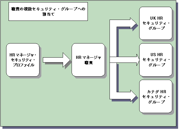

セキュリティ・グループ使用可能セキュリティ・モデルでは、職責の機能も拡張されます。複数ビジネス・グループのレコードにアクセスするというユーザー要求が高まっています。この要求を満たすため、セキュリティ・グループ使用可能セキュリティを使用するとき、1つの職責を複数のビジネス・グループに割り当てることができます。ユーザーがアクセスできるレコード、フォームおよびデータのタイプは、アクセスできる各ビジネス・グループで同じになります。
注意: 職責が複数のビジネス・グループに割り当てられた場合、常に1つのビジネス・グループのレコードのみを表示できます。
1つの職責を複数のビジネス・グループに割り当てる機能により、セキュリティの設定が素早くより効率的に行われます。
注意: 「HR: 複数ビジネス・グループ間」プロファイル・オプションにより、ユーザーは企業内のすべてのビジネス・グループにわたる情報を表示できます。詳細は、「「HR: 複数ビジネス・グループ間」プロファイル・オプション」を参照してください。
標準HRMSセキュリティと同様に、要求グループを設定し、レポートおよびプロセスへのユーザー・アクセスを制限できます。要求グループは、ユーザーが表示できるデータを定義する職責に関連付けられます。データベースにアクセスできるが、システム内のレコードの変更を許可されていないユーザーの要求グループのみレポートするよう設定することもできます。

セキュリティ・グループは、セキュリティ・グループ使用可能セキュリティの重要なコンポーネントです。セキュリティ・グループを使用して1つの職責を設定し、それを複数の異なるビジネス・グループにリンクできます。

ユーザーがHRMSマネージャという職責で設定されている場合、次のようにリンクできます。
英国本部(ビジネス・グループ)
スコットランド・オペレーション(セキュリティ・プロファイル)
同じ職責(HRMSマネージャ)を使用して、次のように別のビジネス・グループにリンクできます。
カナダ本部(ビジネス・グループ)
バンクーバー・オペレーション(セキュリティ・プロファイル)
このように、1つの職責(HRMSマネージャ)を設定するだけで、2つのビジネス・グループ(英国本部とカナダ本部)を使用可能にできます。
英国本部ビジネス・グループが設定されると、英国本部セキュリティ・グループが自動的に作成されます。ビジネス・グループをユーザーの職責にリンクすると、英国本部セキュリティ・グループもリンクされます。
英国本部ビジネス・グループのレコードを表示するには、HRMSマネージャ職責と英国本部セキュリティ・グループを選択します。
カナダ本部ビジネス・グループのレコードを表示する場合は、職責とセキュリティ・グループの組合せを変更した後に、同じ職責(HRMSマネージャ)を使用して、カナダ本部セキュリティ・グループを選択します。

セキュリティ・プロファイルによって、このプロファイルがリンクされている職責を持つユーザーが使用可能な応募者、従業員、派遣就業者などのPersonタイプのレコードが決まります。
標準セキュリティHRMSを使用している場合、「HR: セキュリティ・プロファイル」オプションを使用して、セキュリティ・プロファイルを1つの職責に関連付けます。
セキュリティ・グループ使用可能セキュリティを使用している場合、「セキュリティ・プロファイルの割当」ウィンドウで、セキュリティ・プロファイルをユーザーの職責とビジネス・グループに関連付けます。異なるユーザーであれば、1つの職責に複数のセキュリティ・プロファイルを関連付けることもできます。これによって、使用する各セキュリティ・プロファイルに対して新しい職責を設定する必要がなくなります。
注意: セキュリティ・グループ使用可能セキュリティ・モデルを使用するときは、「HR: セキュリティ・プロファイル」オプションを使用しないでください。このオプションは、「セキュリティ・プロファイルの割当」ウィンドウでセキュリティ・プロファイルを割り当てるときに自動的に設定されます。
関連項目: セキュリティ・プロファイルの定義

次の図に、Sam TaylorとSally Jonesの部下を示します。以降の例では、マネージャによる部下へのアクセス方法が、様々なセキュリティ構成でどのように異なるかを示します。
管理者階層
例1: アサイメント・ベースの管理者階層(アサイメント・レベルのセキュリティなし)
管理者アサイメントに基づく管理者階層を設定すると、SamはBobの第1アサイメントの部下(Jane)を表示できます。アサイメント・レベルのセキュリティがないため、SamはBobの第2アサイメントも表示できますが、第2アサイメントの部下にはアクセスできません。Sally JonesはBobの第1アサイメントを表示できますが、このアサイメントの部下(Jane)は表示できません。次の図に、Sam Taylorに関する新規階層を示します。
Sam Taylorに関するアサイメント・ベース階層(アサイメント・レベルのセキュリティなし)
例2: アサイメント・ベースの管理者階層(アサイメント・レベルのセキュリティを使用)
アサイメント・レベルのセキュリティを使用する場合、Samが表示できるのはBobの第1アサイメントと、このアサイメントの部下(Jane)のみです。Sallyは、Bobの第2アサイメントとMariaのアサイメント、およびこの2つのアサイメントの部下を表示できます。次の図に、アサイメント・レベルのセキュリティを使用したSamに関する階層を示します。
アサイメント・ベース階層(アサイメント・レベル・セキュリティを使用)
注意: アサイメント・ベース階層を使用している場合は、アサイメント・レベルのセキュリティを使用することをお薦めします。

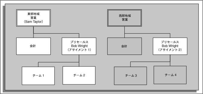

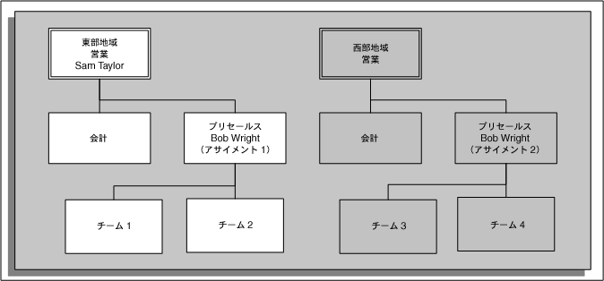

次の図に、2つの組織階層を示します。第1の階層(東部地域営業)には、複数のアサイメントを持つ従業員が存在します。以降の例に、アサイメント・レベルのセキュリティが無効化されている場合と有効化されている場合に、階層がどのように変化するかを示します。
組織階層
組織階層(アサイメント・レベルのセキュリティなし)
この場合、Samは会計組織とプリセールス組織の個人を表示できます。また、組織階層内でプリセールスの下位にある組織(チーム1とチーム2)の個人も表示できます。Bob Wrightは別の組織(西部地域営業/プリセールス)に第2アサイメントを持っています。アサイメント・レベルのセキュリティが無効化されているため、Samはこのアサイメントを表示できます(マネージャは、1つのアサイメントにアクセスできれば、すべてのアサイメントにアクセスできます)。Samは、Bobの第2アサイメントに関して組織の下位組織を表示できません。次の図に、アサイメント・レベルのセキュリティが無効化されている、Sam Taylorに関する階層を示します。

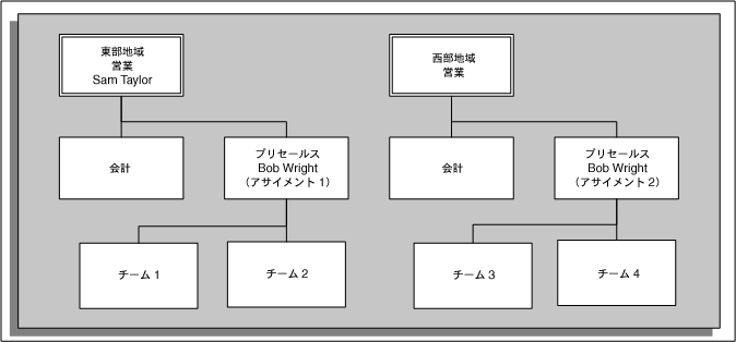

組織階層(アサイメント・レベルのセキュリティを使用)
この場合、Samは会計組織とプリセールス組織の個人をすべて表示できます。ただし、Bobの第2アサイメント(西部地域営業/プリセールス)の組織はSamがアクセス権限を持つ組織階層内にないため、Samはこの第2アサイメントを表示できません。次の図に、アサイメント・レベルのセキュリティが有効化されている、Sam Taylorに関する階層を示します。

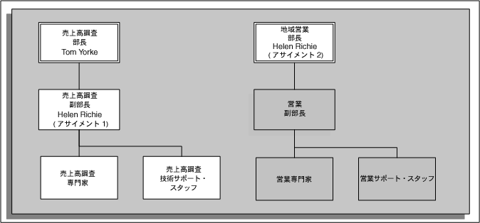

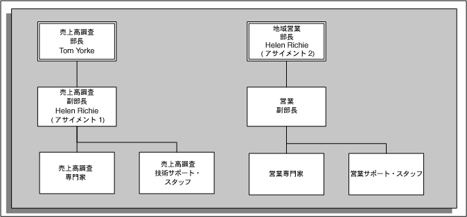

この図は、2つの職階階層を示しています。第1の階層(売上高調査部長)には、複数のアサイメントを持つ従業員が存在します。次の例に、アサイメント・レベルのセキュリティが無効化されている場合と有効化されている場合に、階層がどのように変化するかを示します。
職階階層(アサイメント・レベルのセキュリティなし)
この場合、Tomは階層内の下位の職階(売上高調査副部長)を表示できます。また、下位の職階(売上高調査専門家と売上高調査技術サポート・スタッフ)も表示できます。Helen Richieは、別の職階に第2アサイメント(地域営業部長)を持っています。アサイメント・レベルのセキュリティが無効化されているため、Tomはこのアサイメントを表示できます(マネージャは、1つのアサイメントにアクセスできれば、すべてのアサイメントにアクセスできます)。Tomは、Helenの第2アサイメントについては下位の職階を表示できません。次の図に、アサイメント・レベルのセキュリティが無効化されている、Tom Yorkeに関する階層を示します。

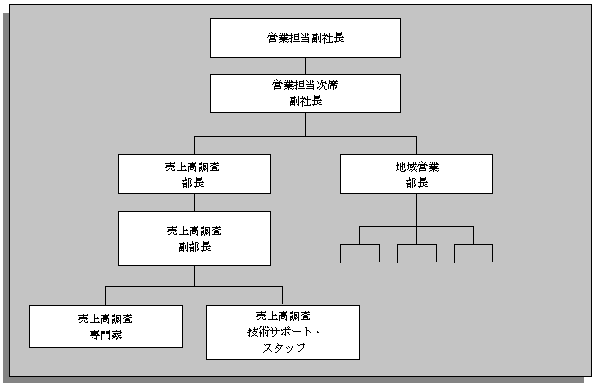

職階階層(アサイメント・レベルのセキュリティを使用)
この場合、Tomは階層内の下位の職階(売上高調査副部長)を表示できます。ただし、Helenの第2アサイメント(地域営業部長)の職階はTomがアクセス権限を持つ職階階層内にないため、Tomはこの第2アサイメントを表示できません。次の図に、アサイメント・レベルのセキュリティが有効化されている、Tom Yorkeに関する階層を示します。

管理者階層へのアクセスを許可するセキュリティ・プロファイルを設定できます。これにより、マネージャがオラクル人事管理システムにログオンした際には、アサイメントまたは管理者の属性が使用され、そのマネージャが最上位に位置している個人ツリーが構築されます。この個人ツリーには、そのマネージャの直接管理下にある個人が示され、そのマネージャがアクセスできる下位階層レベルにおいて直接管理下にある個人もすべて示されます。
個人ツリーの構造は、使用するセキュリティ・プロファイルがアサイメントベースか個人ベースかで異なります。この後の例で、2つのタイプの管理者セキュリティの違いを明らかにします。
管理者階層
このタイプのセキュリティでは、人事管理システム・アプリケーションの「管理者」フィールドを使用して管理者階層を生成します。マネージャが人事管理システム・アプリケーションにログオンすると、そのマネージャ(ユーザー)のセキュリティ権限が評価され、そのマネージャの直接管理下にある人物を示す階層が構築されます。下位レベルの従業員がさらに存在する場合は、その従業員も示されます。この例では、マネージャは直接管理下にある人物のすべてのアサイメントを表示できます。この例では、Sam TaylorはBob Wrightの両方のアサイメント(アサイメント1と2)と、これらのアサイメントに関して直接管理下にある人物(Jane LewisとTom Acland)を表示できます。
このタイプのセキュリティでも、人事管理システム・アプリケーションの「管理者」フィールドを使用しますが、ユーザーが管理者情報を入力するときは、管理者に対する特定のアサイメントも選択できます。この場合、管理者がオラクル人事管理システムまたはOracle SSHRにログオンしたとき、管理者階層は管理者のアサイメント・ベースになります。
注意: アサイメントベースの管理者階層は、組織内で複数のアサイメントを使用可能にしている場合にのみ使用してください。
この例では、個人レコードへのSam Taylorのアクセスは、アサイメント・レベルのセキュリティが使用可能かどうかで異なります。使用可能になっている場合、SamはBob Wrightの最初のアサイメントと部下のレコードにのみアクセスできます。アサイメント・レベルのセキュリティが使用不可になっている場合は、SamはBobの両方のアサイメントのレコードのみでなく、最初のアサイメントの部下のレコードにもアクセスできます。
詳細は、「セキュリティ・プロファイル」の「アサイメント・レベルのセキュリティ・プロファイル」を参照してください。

特定組織の従業員レコードのみにアクセスを許可するセキュリティ・プロファイルを設定するには、組織階層を使用します。セキュリティの要件に合せて、必要な数の追加階層を構築できます。構築するには、ユーザー・ベースのセキュリティを使用する方法と使用しない方法の2通りがあります。
たとえば、「営業組織」という階層を構築する場合を考えてみます。
営業組織階層
ユーザー・ベースのセキュリティを使用しない方法
営業組織全体の従業員レコードにアクセスを許可するセキュリティ・プロファイルを作成できます。このプロファイルは、「営業組織」という階層を参照します。このプロファイルでは、階層の最高組織に「営業部」という名称が付けられており、プロファイルを持つユーザーはこの最高組織から従業員レコードにアクセスできます。
次に、2つの営業地域の部長が、自分の担当する地域のすべての従業員レコードだけにアクセスできるようにします。「東部営業部長」と「西部営業部長」というセキュリティ・プロファイルを作成します。このプロファイルも「営業」階層を参照します。ただし、これのプロファイルが従業員レコードにアクセスできるように、それぞれの最高組織には、「東部営業部」、「西部営業部」を指定しています。
最高組織として組織に名称を付けるときは、包含的かどうかを明確にします。プロファイルを持つユーザーが最高組織に割り当てられた個人レコードにアクセスする場合は、最高組織を含めてください。
ユーザー・ベースのセキュリティを使用している場合は、ユーザーのアサイメントにリンクされている組織を最高組織として使用できます。この最高組織は、ユーザーがログオンしたとき、またはセキュリティ・リストの修正プロセスが実行されたときに動的に決定されます。ユーザー・ベースのセキュリティをこのように使用するメリットについては、前述の例を参照してください。二人の地域営業部長がそれぞれの地域にいる従業員レコードのみにアクセスするために、2つのセキュリティ・プロファイルを作成するかわりに、ユーザーのアサイメントに基づいて最高組織を識別する1つのセキュリティ・プロファイルのみを作成します。この例では、セキュリティ処理によって、一人の最高組織は東部地域営業、もう一人の最高組織は西部地域営業であることが識別されます。
ユーザーに複数のアサイメントがある場合、アプリケーションでは、各アサイメントの組織を最高組織として使用して、各アサイメントの階層が構築されます。構築された後、ユーザーは、自分のアサイメントの下位階層組織にある個人およびアサイメントを参照できます。
組織階層を使用してレコードへのアクセス制限を設定した後でも、職階階層を使用してさらにアクセスを制限できます。
たとえば、営業部門で売上高調査部長が下位階層のレコードのみにアクセスする場合を考えてみます。ユーザー・ベースのセキュリティを使用する方法と使用しない方法の2通りがあります。
最初に、次の営業職階階層を構築します。
営業職階階層
売上高調査部長のセキュリティ・プロファイルを作成します。このプロファイルは営業職階階層を参照し、従業員レコードにアクセスする最高職階として売上高調査部長を指名します。
セキュリティ・プロファイル: | SALES RESEARCH DIRECTOR |
組織階層: | 営業組織 |
最高組織: | 営業部門 |
職階階層: | 営業職階 |
最高職階: | 売上高調査部長 |
最高職階に組込む: | Yes |
このセキュリティ・プロファイルを含む職責を売上高調査部長に設定すると、売上高調査部長は自分の下位階層のレコードにアクセスできますが、次のレコードにはアクセスできません。
営業担当副社長または営業担当次席副社長
地域営業部長
地域営業部長の下位階層
組織階層と同じく、プロファイルには最高職階へのアクセスを含まないように指定できます。
ユーザー・ベースのセキュリティを使用している場合は、ユーザーのアサイメントにリンクされている職階を最高職階として使用できます。この最高職階は、ユーザーがログオンしたとき、またはセキュリティ・リストの修正プロセスが実行されたときに動的に決定されます。ユーザー・ベースのセキュリティをこのように使用するメリットについては、前述の例を参照してください。たとえば、売上高調査部長プロファイルや売上高調査副部長プロファイルのように、各職階階層に対して個別のセキュリティ・プロファイルを作成するかわりに、ユーザーのアサイメントに基づいて最高職階を識別する1つのセキュリティ・プロファイルを作成できます。この例では、セキュリティ処理によって、売上高調査部長の最高職階が売上高調査副部長の最高職階と異なっていることが識別され、これに従って職階階層が構築されます。
ユーザーに複数のアサイメントがある場合、アプリケーションでは、各アサイメントの職階を最高職階として使用して、各アサイメントの階層が構築されます。構築された後、ユーザーは、自分のアサイメントの下位階層職階にある個人およびアサイメントを参照できます。

ユーザー名とセキュリティ・プロファイルは、「セキュリティ・プロファイルの割当」ウィンドウを使用して職責にリンクします。このウィンドウを使用するのは、セキュリティ・グループ使用可能セキュリティ(以前は複数ビジネス・グループ間の職責セキュリティと呼ばれていました)を使用している場合のみです。
重要: セキュリティ・グループ使用可能セキュリティを使用する場合は、「ユーザー」ウィンドウでユーザーを職責にリンク済であっても、オラクル人事管理システムの「セキュリティ・プロファイルの割当」ウィンドウを使用して、ユーザーを職責とセキュリティ・プロファイルにリンクする必要があります。「セキュリティ・プロファイルの割当」ウィンドウを使用しない場合、ビジネス・グループに対して、すべてのレコードを表示できるデフォルトのセキュリティ・プロファイルが使用され、ユーザーはビジネス・グループのすべてのレコードを参照できるようになります。
「セキュリティ・プロファイルの割当」ウィンドウは、オラクル人事管理システムのセキュリティ・グループ使用可能セキュリティを設定および保守するために重要な役割を果たします。セキュリティ・プロファイル・アサイメントを更新する場合は、このウィンドウを使用する必要があります。セキュリティ・プロファイル・アサイメントに対して入力した変更は、「ユーザー」ウィンドウに表示されます。ただし、「ユーザー」ウィンドウを使用してユーザーの職責の終了日を設定した場合、「セキュリティ・プロファイルの割当」ウィンドウには表示されません。
「セキュリティ・プロファイルの割当」ウィンドウにナビゲートすると、「セキュリティ・プロファイル割当の検索」ウィンドウが自動的に表示されます。「新規」を選択して、新規アサイメントを作成します。既存のセキュリティ・プロファイル・アサイメントの問合せ方法については、「「セキュリティ・プロファイル割当の検索」ウィンドウの使用」を参照してください。
新規セキュリティ・プロファイルを割り当てる手順は、次のとおりです。
職責にリンクするユーザー名を入力します。
ユーザーにリンクするアプリケーションと職責を入力します。
ローカル・セキュリティ・プロファイルを割り当てるには、ユーザーの職責に割り当てるビジネス・グループを選択します。ビジネス・グループのローカル・セキュリティ・プロファイルは、「セキュリティ・プロファイル」フィールドをクリックすると自動的に入力されます。
グローバル・セキュリティ・プロファイルを割り当てるには、最初にセキュリティ・プロファイルを選択してユーザーの職責に割り付けてから、ビジネス・グループを選択します。
注意: 最初に「ビジネス・グループ」フィールドに値を入力すると、セキュリティ・プロファイルのリストがフィルタ処理され、他のビジネス・グループのセキュリティ・プロファイルは表示されません。
ユーザーが異なる場合は、1つの職責に複数のセキュリティ・プロファイルをリンクできます。
セキュリティ・プロファイル・アサイメントの期間を入力します。
開始日は必ず入力してください。終了日は必要に応じて入力します。特定の日付にセキュリティ・プロファイル・アサイメントを終了する場合は入力してください。
セキュリティ・プロファイル・アサイメントを保存します。

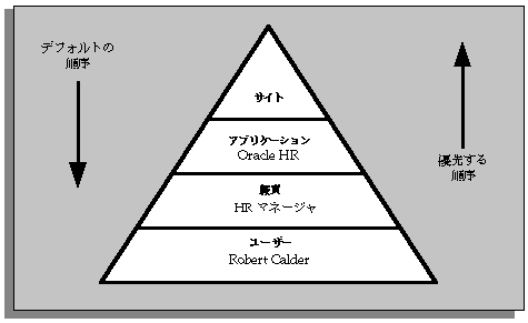

ユーザー・プロファイルは、アプリケーションの実行方法に影響を与える変更可能なオプションのセットです。ユーザー・プロファイルは様々なレベルで設定できます。次に、標準セキュリティ階層タイプで使用されるレベルを示します。
サイト・レベル - これらの設定は導入サイトのすべてのユーザーに適用されます。
アプリケーション・レベル - これらの設定は、アプリケーションに関連付けられた職責のすべてのユーザーに適用されます。
職責レベル - これらの設定は、その職責で現在サインオンしているすべてのユーザーに適用されます。
ユーザー・レベル - これらの設定は、アプリケーション・ユーザー名で識別される個人ユーザーに適用されます。
上位レベルに設定された値は、デフォルトとして下位レベルにカスケードされます。下位レベルに設定された値は、上位レベルのデフォルトを上書きします。
ユーザー・プロファイル・オプションを設定するためのレベル

複数のセキュリティ・グループを使用するかどうかを管理します。このプロファイルには、次の3つの値が選択可能です。
No - 標準セキュリティを使用している場合
Yes - 複数のセキュリティ・グループを使用している場合
ホスト - 「VPDホスト」実装による使用のために確保
企業がセキュリティ・グループ使用可能システム(複数のセキュリティ・グループ)を実装している場合のみ、このプロファイル・オプションを「アプリケーション・レベル」で「Yes」に変更します。プロファイル・オプションを「Yes」に変更すると、「複数セキュリティ・グループ使用可能プロセス」を実行する必要があります。「セキュリティ・モデル」を参照してください。
重要: 一度セキュリティ・グループ使用可能セキュリティに変更すると、標準セキュリティ・モデルに戻すことはできません。
注意: リリース11iで、HRMS以外のアプリケーションでは複数のセキュリティ・グループはサポートされません。

レコード、ウィンドウ、機能ごとに、人事システムの情報へのユーザー・アクセスを制限できます。
セキュリティを定義する主な手段は職責です。ユーザーが何にアクセスできるかを定義するには、ユーザー、職責、ビジネス・グループをセキュリティ・プロファイルにリンクします。職責の他の重要なコンポーネントとして、メニュー構成、タスク・フローおよび情報タイプがあります。これらのコンポーネントは、ユーザーがアクセスできる従業員レコードを制限するときにも役に立ちます。
ユーザーは、割り当てられた職責でのみシステムにサインオンできます。このため、職責によって、ユーザーがシステムで何を表示でき、何を実行できるかを制御できます。
職責は、セキュリティ・プロファイルにリンクされ、次の要素によって構成されます。
メニュー構成
レポート・ユーザーの要求グループ(オプション)
ユーザーが使用できるその他情報タイプ
職責は、ビジネス・グループにもリンクします。ただし、使用するセキュリティ・モデルに応じて、職責のリンク先は異なります。
標準HRMSセキュリティ
標準HRMSセキュリティを使用する場合は、1つのビジネス・グループは1つの職責にしかリンクできません。ビジネス・グループごとに異なる職責を設定する必要があります。
1つの職責に対して複数のビジネス・グループを有効にできます。ただし、一度に表示できるビジネス・グループは1つのみです。

次の重要なコンポーネントは、オラクル人事管理システムへのユーザー・アクセスを制御するのに役立ちます。
セキュリティ・プロファイルによって、職責を持つユーザーがアクセス可能な応募者、従業員および派遣就業者のレコードの組織、職階および給与を決定します。
ビジネス・グループによって、ユーザーがアクセスできるレコードのセットが決定します。セキュリティ・グループ使用可能セキュリティを使用する場合は、1つの職責を複数のビジネス・グループに対して使用可能にできます。標準HRMSセキュリティを使用する場合は、ビジネス・グループごとに新しい職責を設定する必要があります。
職責を持つユーザーがアクセスできる特定のウィンドウおよび機能
職責を作成する場合は、メニュー構成を職責に割り当てます。授与メニューまたはカスタム・メニューのどちらかを割り当てることができます。必要な場合は、機能またはメニュー除外を使用して、特定の機能またはメニューにアクセスを制限できます。
