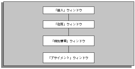

多くのタスクを完了するには、大抵の場合複数のウィンドウを使用する必要があります。オラクル人事管理システムでは、タスク・フローを使用して、これらのウィンドウを互いにリンクさせることができます。ユーザーはメニューに戻らずに、ボタンを選択して、各ウィンドウを順番に開くことができます。たとえば、従業員を採用する際、通常は、「個人情報」ウィンドウから、「住所」ウィンドウ、「特別情報」ウィンドウ、「アサイメント」ウィンドウなどへ移動します。タスク・フローにより、処理の迅速化を図り、データ入力エラーを削減できます。
関連項目: タスク・フロー

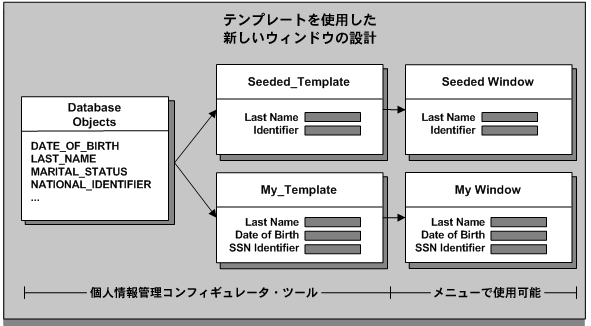

ユーザーがタスクを迅速かつ効率的に実行できるように、フォームを設計することができます。事前定義テンプレートは、企業の「個人情報管理」コア・プロセスのフォームを設計するためのガイドラインとして機能します。
テンプレート・フォームは、最大で次の3つの個別ウィンドウによって構成できます。
検索ウィンドウ: 問合せが実行可能
要約ウィンドウ: 「個人情報」および「アサイメント情報」を表示
保守ウィンドウ: 情報の入力および更新が可能
応募者の採用などのプロセス全体を完了するために、新規ウィンドウを設計できます。たとえば、ユーザーは「保守」ウィンドウを使用して、応募者の詳細の入力および保守を行い、「検索」ウィンドウを使用して、作業する応募者のグループを検索できます。また、ユーザーが、その他のすべてのウィンドウと同様にナビゲータからアクセスできるように、新規テンプレート・フォームをメニューに追加します。
関連項目: 個人情報管理テンプレート
「個人情報管理コンフィギュレータ」ツールを使用して独自のウィンドウを作成するために、事前定義テンプレートを構成します。
関連項目: 個人情報管理コンフィギュレータ

はい。基本的な従業員管理情報の場合は、個人情報管理コンフィギュレータ・ツールを使用して、企業で実行するタスクに合せて独自のウィンドウを設計できます。新規ウィンドウを設計する方法の例として、事前定義のテンプレート・セットが用意されています。
構成するすべてのウィンドウは、既存のウィンドウと同様に動作します。セキュリティは、ユーザーのセキュリティ・プロファイル・オプションと職責によって設定されます。また、「検索」結果ウィンドウを構成して、セキュリティ・プロファイル外の個人の情報をユーザーが表示できるようにします。ユーザーはこの情報を変更できません。

タスク・フローは、次の2つの図に示すように、順次処理型構造または分岐処理型構造にできます。各ウィンドウから設定できるナビゲーション・オプションの数をタスク・フローで選択できます。また、ナビゲーション・ボタンのラベルを選択したりアクセス・キーも定義できます。
順次処理型タスク・フロー
分岐処理型タスク・フロー

タスク・フローの定義には以下の2つのキー・ルールがあります。
一部のウィンドウのみがタスク・フローで最初のウィンドウ(またはトップ・ノード)として有効です。どのウィンドウが最初のウィンドウとして有効かをチェックするためには、Oracle Workflow Designerを使用し参照タイプをチェックします。
タスク・フローを設計するためにワークフロー・プロセスを作成する場合、開始アクティビティはトップノード・セレクタ・アクティビティに接続する必要があります。このアクティビティは、最初のウィンドウが有効であることを保証します。
タスク・フロー内の各ウィンドウは、正しいコンテキストを供給するウィンドウにだけ接続できます。
たとえば、「職階所属従業員」ウィンドウは、職階のコンテキストが必須であるが、「資格」ウィンドウは個人情報のコンテキストが必須です。各ウィンドウに与えられたワークフロー・アクティビティは、それぞれの参照タイプに設定された結果タイプを持ち、必要なコンテキストを定義します。たとえば、F4住所入力ウィンドウは、個人情報コンテキスト・ウィンドウに設定された結果タイプを所有しています。これは、個人情報のコンテキストが必要なことを意味します。

個人情報管理コンフィギュレータ・ツール(以前はフォーム・コンフィギュレータと呼ばれていました)を使用して、企業のビジネス・プロセスにあわせたウィンドウを設計できます。たとえば、新しい従業員の採用に必要な必須情報を含むウィンドウを設計できます。これによって、時間の節約、エラーの削減、データ入力と保守の簡略化が可能です。
オラクル人事管理システムには、特定のプロセスに合せて設計されたサンプルのウィンドウとして、事前定義のテンプレートが用意されています。この事前定義の個人情報管理テンプレートは、「個人情報管理」ウィンドウを使用して作成されています。サンプルのテンプレートはこのウィンドウから選択した項目を使用しています。ただし、独自のウィンドウを作成するときは、「個人情報管理」ウィンドウから任意の項目を選択できます。
「個人情報管理テンプレート」を参照してください。
事前定義のテンプレートを使用せずに新しいウィンドウを作成できますが、次に示す理由により、ガイドとしてこのテンプレートを使用することをお薦めします。
テンプレートは、一般的なビジネス・プロセスを表し、優れたウィンドウ設計のインプリメンテーションを示すために吟味して設計されています。
新しい事前定義のテンプレートが使用可能になったときに、簡単にアップグレードできるように設計されています。事前定義テンプレートをアップグレードすると、必要なアップグレードは行われますが、テンプレートに対してすでに変更済の部分はそのままになります。
テンプレートを使用して新しいウィンドウを設計する場合、次の変更が可能です。

個人情報管理コンフィギュレータ・ツールには、グラフィカルなナビゲーション・ツリーとプロパティ・セットが含まれています。ナビゲーション・ツリーは論理的な順番で設定されているため、ツリーを上から下にたどっていくと、それがタスクを完了させる順番になっています。テンプレート名を展開すると、そのテンプレートに関連する情報が表示されます。
ウィンドウの編集時に、ウィンドウが画面上でどのように見えるのかを確認できます。また、テンプレートでウィンドウをプレビューしてフィールドとタブをテストし、ユーザーへの表示方法を確認できます。
「事前定義の個人情報管理テンプレート」は、ビジネス・プロセスに一致するウィンドウの作成に役立つように設計されています。これらのテンプレートは、「個人情報管理コンフィギュレータ」を使用して、「個人情報管理」ウィンドウから作成されました。事前定義のテンプレート・ウィンドウは、ナビゲータ上で使用可能です。つまり、これらのウィンドウは変更せずに使用できます。または、事前定義テンプレートのコピーを作成し、それらを変更して独自のウィンドウを作成するか、まったく新規のテンプレートを作成することもできます。

Oracleでは、多くの「事前定義の個人情報管理テンプレート」が提供されています。新規ウィンドウ設計はこれらのテンプレートの1つに基づいて行うことをお薦めします。
注意: まったく新規のテンプレートを作成することもできますが、コンテキスト依存の住所形式のアップグレードおよび設定など認識すべき多くの問題があります。かわりに、ローカライズ用に事前定義のテンプレートをコピーして、それに変更を加えることをお薦めします。
特定のローカライズ用にテンプレートが用意されています。また、ローカライズに特化した事前定義のテンプレートがどれも要件を満たさない場合に使用できる一般テンプレートもあります。

「個人情報管理コンフィギュレータ」を使用して、「事前定義の個人情報管理テンプレート」の独自のバージョンを作成し、ビジネス・プロセスに合うようにウィンドウを設計します。

「事前定義の個人情報管理テンプレート」を独自のウィンドウを設計するベースとして使用できます。事前定義テンプレートを直接編集することはできませんが、テンプレートの独自のコピーを作成して、そのコピーを編集することは可能です。必要に応じて、いつでも元のテンプレートに戻ることができます。

事前定義済のテンプレートのコピーを編集して、「個人情報管理」ウィンドウのレイアウトおよび内容を設計できます。個人情報管理コンフィギュレータ・ツールを使用します。
注意: 事前定義済のテンプレートは直接編集できません。事前定義済のテンプレートのコピーを作成して編集する方法は、「テンプレートのオープンおよびコピー」を参照してください。
