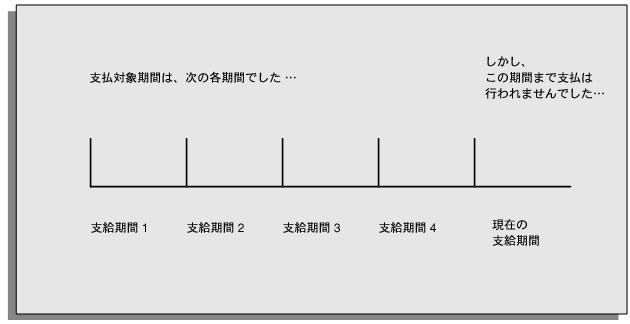

遡及支払が発生すると、次の期間の区別により、その後の給与処理の精度が異なります。
支払対象期間
支払を受けた期間

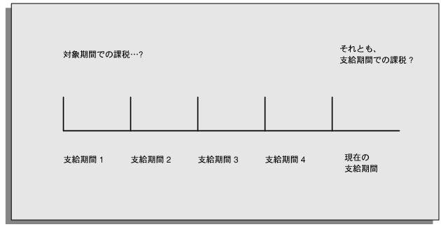

たとえば、課税方法が次のように異なります。
支払対象取得項目が期間1に遡る場合で、現期間まで支払が行われていない場合、この取得項目は現期間で課税することが考えられます。
期間3の過少支払分が現期間に支払済の場合の訂正では、この訂正分に対する課税を現期間ではなく期間3にすることが考えられます。

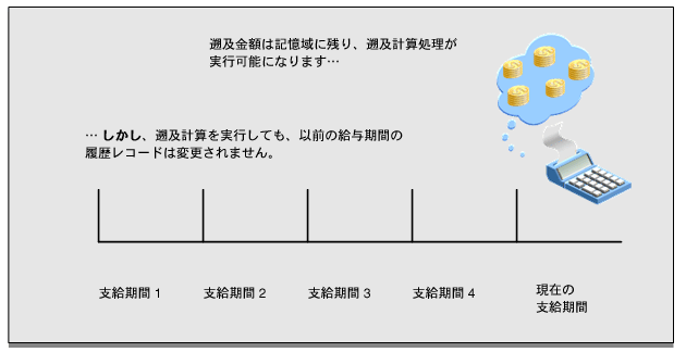

遡及計算の実行では、給与データの履歴を上書きしないでください。遡及計算の実行では、遡及変更がある全期間を再計算しますが、その期間の保存済の結果は変更しないでください。かわりに、1つ以上の遡及計算入力を作成して、処理結果を受け取ります。
遡及計算処理は、最終結果を処理するためにメモリー内に結果を保持する計算機能と考えてください。遡及計算処理は、結果の履歴を使用して、現期間の変更内容を計算します。現期間の結果は変更されますが、履歴レコードは変更されません。

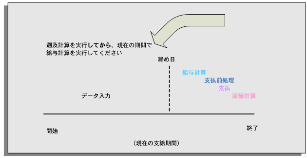

遡及計算処理は、給与サイクルの正しい時点で実行する必要があります。遡及計算は、必ず給与計算の直前に実行し、最大の精度を得るため、可能なかぎり締め日に近い日に実行します。締め日は、給与の全データ項目の入力を完了する時点です。
遡及計算処理は、給与計算後には実行できません。給与計算の実行後に遡及調整が必要になった場合は、その後の給与期間まで保留にして、後続の給与期間で遡及計算処理を実行します。

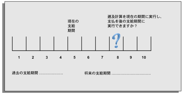

現行給与期間内に遡及計算処理を実行する場合、遡及調整は常に現行給与期間内に支払を行います。したがって、期間5の遡及計算処理には、期間1から4のすべての遡及調整が計算され、期間5の支払としてマークが付きます。
期間5の遡及計算処理で発生した支払をその後の特定の支給期間まで保留するようには規定できません。たとえば、期間5で実行した遡及計算の支払を期間8まで保留するようには規定できません。
期間1から4の遡及金額の支払に期間8などの未来の給与期間を使用するには、期間8になるまで待ってから、遡及計算処理を実行する必要があります。

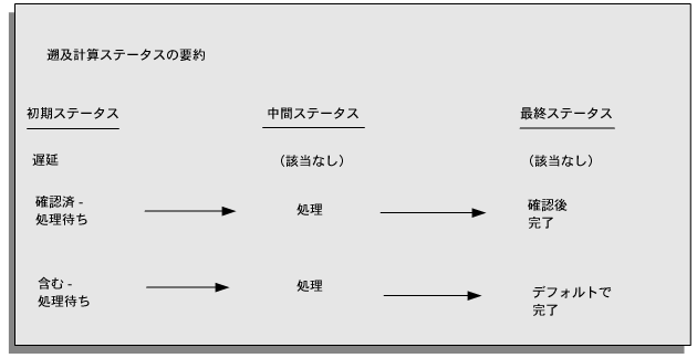

未処理の遡及支払を識別した後、この種の変更の処理方法を決定できます。「遡及計算ステータスの表示」へのアクセスの設定内容に応じて、遡及計算ステータスを手動で変更するか、自動的に生成されたステータス文書を表示できます。手動アクセスの場合は、ステータス処理として次の選択肢が表示されます。
「遡及通知レポート」では、前日付の調整のあるアサイメントが識別されます。遅延させると、次回に遡及計算を実行するときにアサイメントは含まれません。確認すると、アサイメントは次回の遡及計算に含まれます。
また、「遡及通知レポート」で識別されなかった他のアサイメントを含めることもできます。通常、これが発生するのは、「遡及通知レポート」の実行時には不明だった前日付の調整が他にもみつかった場合です。
ただし、自動通知を受け取ると、ステータスは次のようになります。
次のダイアグラムに、各遡及計算ステータスの順序を示します。
使用可能な最初のステータスは、手動でアクセスするか自動通知を使用するかに応じて異なることに注意してください。遡及計算処理が始まると、初期ステータスが中間ステータス「処理」に変わります。このステータス変更は、遡及計算を手動で開始したか自動的に開始されたかに関係なく適用されます。ただし、最終ステータスは、処理要求の開始方法を示します。手動選択の場合、最終ステータスは「確認後完了」となりますが、自動処理の最終ステータスは「デフォルトで完了」となります。

完全再処理。現在の給与の全金額を再計算できます。通常、このオプションを使用するのは、前日付の支払を処理する場合や、前日付の金額に対する税金を現在の給与期間中ではなく対象期間中に控除する場合です。
限定的再処理。現在の給与の一部金額のみを再計算できます。通常、このオプションを使用するのは、訂正を処理する場合、または遡及変更に対する税金を対象期間中ではなく現在の給与期間中に控除する場合です。
