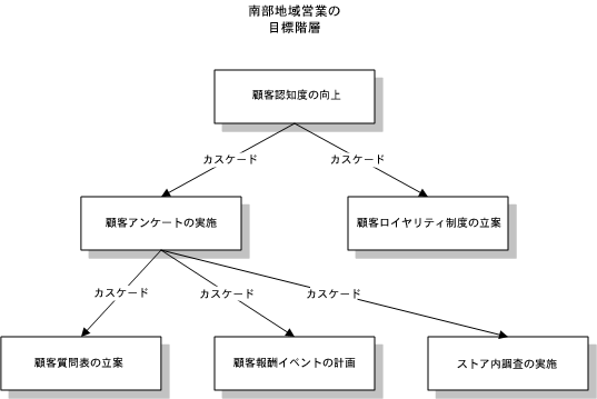

マネージャは、自身の目標を複製するか、新規の関連目標を作成することによって、自身の目標を直属の部下である就業者にカスケードできます。その就業者は企業階層を通じてその部下である就業者に、そして次にその就業者はその部下の就業者にというようにこのプロセスを繰り返すことができます。カスケードされた目標は目標階層を構成し、各目標は階層内のその上の目標をサポートします。
関連項目: 目標のカスケード

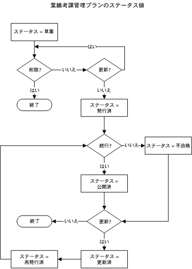

次の図は、業績考課管理プランのステータス値を示しています。
PMPを作成したとき、ステータスは「草案」です。必要に応じて草案ステータスのプランを更新できます。また、草案プランの削除もできます。
初めて草案プランを公開するとき、ステータスはすぐに「発行済」になります。コンカレント・プログラムは公開プロセスを実行し、プラン・ステータスはこのプログラムが完了するまでは「発行済」です。
公開プロセスが正常に完了したとき、プラン・ステータスは「公開済」になります。このプランはこの時点で有効になります。公開済プランは削除できません。
公開プロセスが失敗したとき、プラン・ステータスは「失敗」になります。任意のエラーを訂正するためプランを更新した後、再公開するためにプランを発行できます。しかし、「失敗」ステータスではプランを削除できません。
公開済または失敗したプランを更新する場合、ステータスは「更新済」になります。ステータスはプランを再び公開するまでは「更新済」です。
更新済プランを公開するとき、ステータスは「再発行済」になります。再公開プロセスが完了するとき、プラン・ステータスは「公開済」になります。

企業目標をなんらかの形で企業のすべての就業者に割り当てるには、目標のカスケード化プロセスを使用できます。プラン階層の最上位マネージャ(この例では営業マネージャ)が、PMPタスク「目標のカスケード化」または「目標の設定」によってプロンプト表示される「従業員セルフ・サービス」を使用して自身の目標を設定すると、このプロセスが開始されます。一般に、マネージャは企業の目標に基づいてそれらの目標を設定します。この例では、営業マネージャは次の目標を設定しています。
| 目標 | ターゲット | 単位 | タイプ |
| 営業収益の増加 | 500,000 | USD | 最低値 |
| 顧客認知度の向上 | 該当なし | 該当なし | 該当なし |
これらの目標をストア・マネージャに対してカスケード化する場合、営業マネージャは次のことができます。
目標をストア・マネージャに割り当て、必要に応じてターゲットを調整します。たとえば、営業マネージャは「営業収益の増加」という目標を両方のストア・マネージャに割り当てることができます。ストア・マネージャAについてはターゲットを275,000.00 USDとし、ストア・マネージャBについてはターゲットを300,000.00 USDとします。
いずれかまたは両方のストア・マネージャに対して新しい目標を作成します。たとえば、「顧客認知度の向上」という目標をカスケード化する場合、営業マネージャはストア・マネージャAに対して「顧客アンケートの実施」、ストア・マネージャBに対して「カスタマ・ロイヤルティ制度の立案」という新規目標をカスケード化できます。
ストア・マネージャはそれぞれの部門マネージャに対してこのプロセスを繰り返し、部門マネージャもそれぞれの営業アシスタントに対してこれを繰り返します。たとえばストア・マネージャAは、次の3つの新規目標を定義して、「顧客アンケートの実施」という目標を3人の部門マネージャにカスケード化できます。
顧客質問表の立案
顧客報酬イベントの計画
ストア内調査の実施
ストア・マネージャが部門マネージャに対してこれらのサポート目標を設定した後、部門マネージャもそれぞれの部下である営業アシスタントに自身の目標をカスケード化できます。
カスケード化プロセスの効果は、目標の階層が定義され、その各レベルが次のレベルの目標に対するサポート目標で構成されることです。
次の図は、前述の例による目標階層を示しています。
