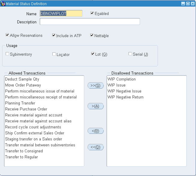

「資材ステータスの定義」ウィンドウにナビゲートします。
資材ステータスの名称と摘要を入力します。
「使用可能」チェック・ボックスが選択されていることを確認します。資材ステータスを使用しない場合は選択を解除します。
注意: 現在使用中の資材ステータスは使用不可にできません。資材ステータスを取引で使用する前に適切であることを確認してください。
「在庫引当の許可」を選択します。このチェック・ボックスを選択すると、このステータスに関連付けられている資材を「品目予約」ウィンドウで表示できます。資材に対する予約を作成できます。また、引当可能数量の計算に含まれます。詳細は、「品目予約」を参照してください。
このステータスに関連付けられている資材をATP適格とする場合は、「ATP計算算入」を選択します。選択すると、この資材ステータスの資材がATP計算に含まれます。
この資材ステータスに関連付けられている資材を主計画に含めるには「MRP算入」を選択します。
注意: 予約不可、算入不可またはATP不可であるステータスはシリアルには適用できません。
このステータスが保管場所、保管棚、ロットまたはシリアルのいずれのレベルで使用されるかを指定します。たとえば、保管場所を選択した場合は、保管場所レベルで資材ステータスを割り当てることができます。
「許可された取引」列で、許可しない取引を選択して「より大きい」ボタンをクリックします。「不許可の取引」列から「許可された取引」列に取引を移動するには、取引を選択して「より小さい」ボタンをクリックします。
他の取引タイプを不許可にする場合は、前述のステップを繰り返します。
作業内容を保存します。
