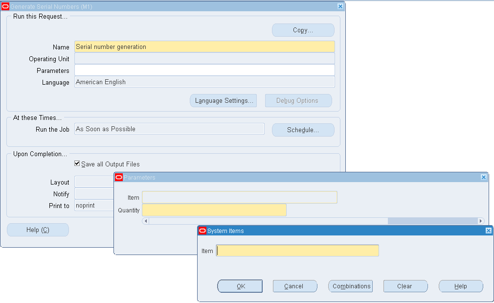

シリアル番号を生成する手順は、次のとおりです。
「シリアル番号の生成」ウィンドウまたは「すべてのレポート」ウィンドウにナビゲートします。
「名称」フィールドに「シリアル生成」と入力します。「パラメータ」ウィンドウが表示されます。
シリアル番号で管理されている品目を入力します。
品目に対して定義および予約するシリアル番号の数量を入力します。数量はプラスの整数で指定してください。
「発行」を選択して処理を開始します。

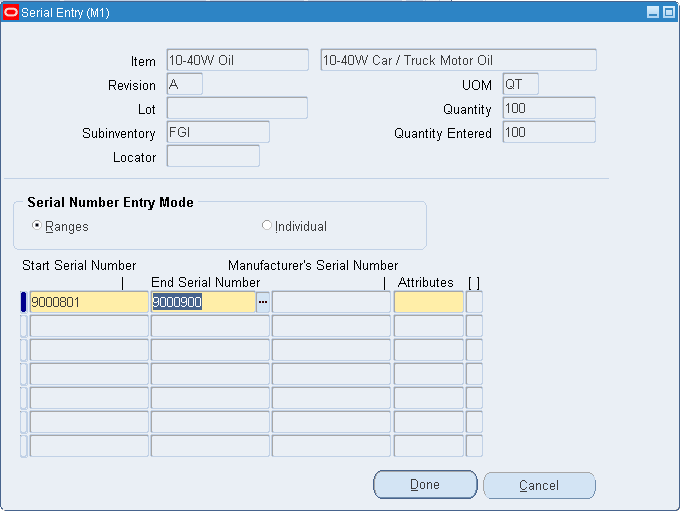

シリアル番号を管理するには、出庫または受入を実施する各品目にシリアル番号を指定する必要があります。「シリアル番号入力」ウィンドウで、出庫または受入を実施する品目数量のシリアル番号を選択します。このウィンドウは、出庫または受入を実施する品目に対してシリアル番号管理を設定している場合にのみ表示されます。
品目にシリアル番号を割り当てて出庫または受入する手順は、次のとおりです。
取引に関するウィンドウから「ロット/シリアル」ボタンをクリックします。「シリアル番号入力」ウィンドウが表示され、品目と取引に関する情報が示されます。
注意: ロットがロット管理およびシリアル管理されている場合は、シリアル番号を割り当てる前にロット情報を入力する必要があります。
「シリアル入力」ウィンドウに、品目、改訂、ロット、保管場所、保管棚、単位、数量および入力数量が表示されます。「数量」フィールドには取引数量合計が表示され、「入力数量」フィールドにはシリアル番号に割り当てた品目の数量が表示されます。
シリアル番号の範囲を入力するか、各品目またはロットの数量に個別のシリアル番号を入力するかを指定します。
シリアル番号の範囲を選択した場合は、明細品目内の各品目またはロット数量が、その範囲内のシリアル番号に割り当てられます。
注意: シリアル番号を範囲で入力できるのは、シリアル番号が数字で終わる場合のみです。シリアル番号が文字で終了する場合は、各シリアル番号を個別に入力する必要があります。
個々の品目のシリアル番号または範囲の開始シリアル番号を入力します。
シリアル番号の範囲を使用する場合は、範囲の終了シリアル番号を入力します。デフォルトは、開始シリアル番号および取引数量から計算された最後のシリアル番号です。
注意: 指定の範囲に対して最大限に連続する有効なシリアル番号が自動的に計算されます。範囲内のシリアル番号が品目にすでに割り当てられている場合は、その品目の前で範囲が終了します。この場合は、残りの数量に対して新たに開始および終了の範囲を指定する必要があります。
「個別」のシリアル番号入力モードを選択した場合は、必要なシリアル番号を入力します。
「完了」を選択して「取引明細」ウィンドウに戻ります。

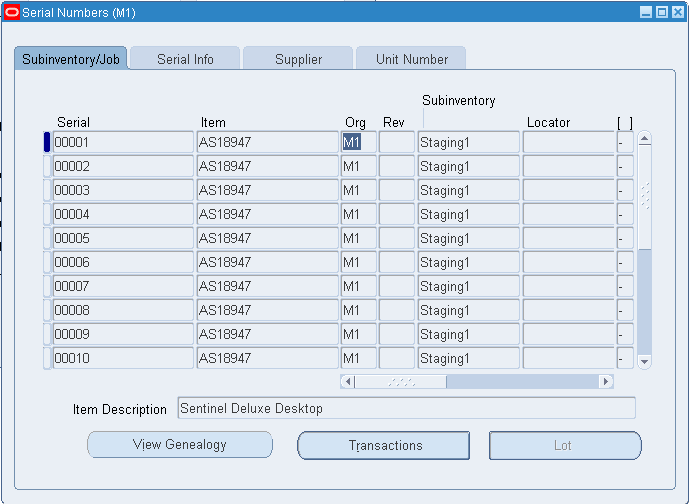

シリアル番号情報を表示する手順は、次のとおりです。
「シリアル番号」ウィンドウにナビゲートします。「シリアルの検索」ウィンドウが表示されます。
検索基準を入力します。入力しない場合は、すべてのシリアル番号が問合せの対象になります。
重要: 組織全体のシリアル番号を表示する必要がない場合は、「組織」列を消去する必要があります。
「検索」をクリックすると、「シリアル番号」ウィンドウにシリアル番号と品目情報が表示されます。
事業所情報および製造オーダー情報を表示する手順は、次のとおりです。
「保管場所/製造オーダー」タブをクリックします。
このリージョンには、シリアル番号、品目番号、現行組織、改訂、保管場所、保管棚、製造オーダー、現行工程、現行ステップおよびロットの情報が表示されます。これらのフィールドは編集できません。
重要: 「製造オーダー」フィールドには、シリアル管理ユニットの作成を現在進行しているオープン製造オーダーのみが表示されます。

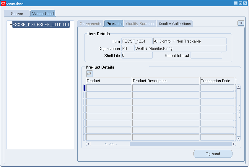

「使用箇所」には、この資材が使用される組立が表示されます。使用箇所は組立名で指定され、ツリーの最上位ノードに製造オーダー名で追加されます。この最上位レコードを使用する組立および製造オーダーの組合せは、最上位ノードの下で展開されます。

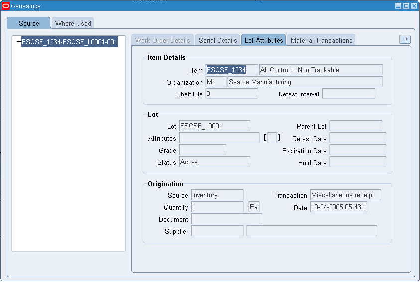

品目がロットおよびシリアル管理されている場合は、ツリー内にロットと関連のシリアル番号が表示されます。「品目詳細」切替リージョンには、品目番号および品目が存在する組織など、品目に関する情報が含まれています。「シリアル詳細」切替リージョンには、シリアルの状態、シリアルの資材ステータス、現在のロット(シリアルがロット管理の対象の場合)およびWIP製造オーダー情報(シリアルがWIP製造オーダーの一部である場合)など、特定のシリアル番号に関する情報が含まれています。
シリアルがロット管理の対象の場合は、「ロット属性」タブをクリックします。「品目詳細」切替リージョンには品目の詳細が表示され、「ロット」切替リージョンにはロットに関する情報が表示されます。「ロット」切替リージョンでは、ロット番号、およびロット等級やロット資材ステータスなどの他の関連ロット情報が提供されます。「当初」切替リージョンでは、ロットが作成された場所、および在庫への受入に使用した取引タイプに関する情報が提供されます。在庫への受入に使用した文書タイプも表示されます。

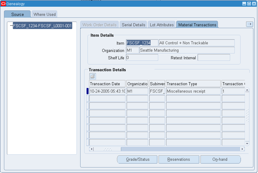

シリアルに関連付けられた資材取引を表示する場合は、「資材取引」タブをクリックします。「品目詳細」切替リージョンには、品目に関する情報が表示されます。「取引詳細」切替リージョンには、取引日、保管場所および取引タイプなど、品目の取引情報が表示されます。

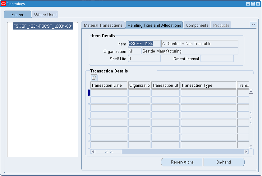

シリアルの保留取引を表示する場合は、「保留取引」タブをクリックします。保留取引は、シリアルに対して実行したが、取引マネージャによる実行が完了していない処理です。「品目詳細」切替リージョンには、品目に関する情報が表示されます。「取引詳細」切替リージョンには、取引日、保管場所および取引タイプなど、品目の取引情報が表示されます。

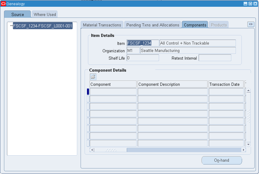

品目製品で使用される構成部品を関連の数量とともに表示する場合は、「構成部品」タブをクリックします。このタブをクリックできるのは、「ソース」で表示する場合のみです。「構成部品」タブをフォーミュラ・セキュリティに従って限定することもできます。フォーミュラ・セキュリティは、ユーザーまたは職責別に限定できます。セキュリティには、「更新」、「表示のみ」および「非表示」の3つのレベルを使用できます。シリアル系統に対するフォーミュラ・アクセス権のないユーザーがアクセスを試みると、警告メッセージが表示されます。
「品目詳細」切替リージョンでは、品目番号や品目が存在する組織など、品目に関する情報が表示されます。「構成部品詳細」切替リージョンには、関連の製造オーダーまたはバッチ(該当する場合)、および構成部品品目番号と摘要など、構成部品の詳細な情報が表示されます。
原料として該当するシリアルで製造された製品を表示する場合は、「製品」タブをクリックします。このタブをクリックできるのは、「使用箇所」で表示する場合のみです。「品目詳細」切替リージョンには、品目の摘要および品目が存在する現在の組織など、品目に関する情報が含まれています。「製品詳細」切替リージョンには、原料として該当するシリアルで製造された製品の製品名や摘要などの詳細が表示されます。

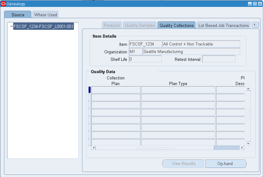

プロセス製造の品質情報を表示する場合は、「品質サンプル」タブをクリックします。プロセス品質は品目マスターで使用可能にします。「品目詳細」切替リージョンには、品目番号および品目が存在する現在の組織など、品目に関する情報が表示されます。「品質データ」切替リージョンには、サンプル番号、サンプル・ソースおよび品質結果などの情報が表示されます。
Oracle Qualityをインストールしている場合は、シリアル番号を収集要素として定義できます。シリアルが品質データと関連付けられていない場合は、「品質収集」タブにシリアルを表示できません。「品目詳細」切替リージョンには、品目番号および品目が現在存在する組織など、品目に関する情報が表示されます。「品質データ」切替リージョンには、品質収集計画に関する情報が表示されます。

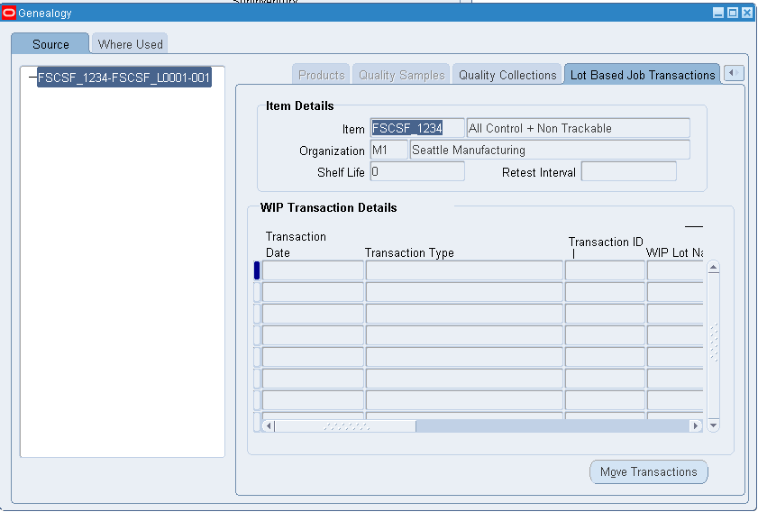

Oracle Shop Floor Managementがインストールされている場合は、「ロット基準製造オーダー取引」タブを表示できます。「ロット基準製造オーダー取引」タブには、ロット分割、ロット・マージ、ボーナス・ロットおよび組立の更新など、Oracle Shop Floor Managementの取引が表示されます。このタブには、「WIPロット名」、「開始数量」および「組立品番号」の以前の値、および取引後の結果値が表示されます。
