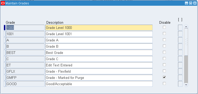

等級とは、品質管理の目的で品目のロットに割り当てる評価です。通常、等級はロットの色、サイズ、品質などの基準に基づいて設定します。たとえば、ペンキのロットには、優、良、可などがあります。等級は、品目のロットの特性であり、ロットの位置ではありません。
新しい等級を設定する手順は、次のとおりです。
  1. 「等級の保守」ウィンドウにナビゲートします。
    本文の説明内容に関するイメージ
  2. 「ファイル」メニューの「新規」を選択します。
  3. 「等級」フィールドに等級コードを入力します。
  4. 「摘要」フィールドに等級の摘要を入力します。
  5. 「使用不可」フィールドの選択が解除されていることを確認します。「使用不可」フィールドが選択されていると、この等級コードは使用不可になります。
  6. 作業内容を保存します。
既存の等級を変更する手順は、次のとおりです。
  2. 変更する等級をクリックします。
  3. 等級の名称、摘要または「使用不可」フィールドの選択状態を変更します。
  4. 作業内容を保存します。

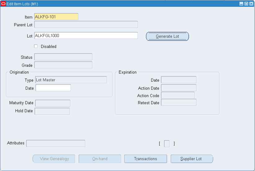

新規ロットを作成したり、既存のロット情報を管理するには、「品目ロットの編集」ウィンドウを使用できます。このウィンドウでは、資材を入庫する前に新規ロットを作成できます。在庫ロットに加え、WIPまたは処理の実行で作成されたロットを検索できます。
新規ロットを作成する手順は、次のとおりです。
  1. 「ロット/製造オーダーの検索」ウィンドウにナビゲートします。
  2. 「新規」をクリックします。
    本文の説明内容に関するイメージ
  3. 「品目」フィールドに品目番号を入力します。適格な品目は、ロット管理されている品目です。
  4. 子ロットに対応したロットの場合は、必要に応じて「親ロットの生成」をクリックして親ロットを生成します。新規の親ロットを生成するか、値リストから既存の親ロットを選択できます(該当する場合)。
    注意: 品目が子ロットに対応していない場合、このボタンは表示されません。
  5. 「ロットの生成」をクリックし、新規ロット番号または子ロット番号(子ロットに対応したロットの場合)を生成します。
  6. 必要に応じて、「使用不可」をクリックします。ロットを使用不可にすると、そのロットは在庫内で取引できません。このフィールドはいつでも更新できます。
  7. 必要に応じて、デフォルトのロット・ステータスを変更します。品目マスターで、品目をロット・ステータス対応に定義していない場合、このフィールドは変更できません。詳細は、「在庫属性グループ」を参照してください。
  8. 必要に応じて、デフォルトの等級を変更します。ロットが等級管理されていない場合、このフィールドは変更できません。詳細は、「在庫属性グループ」を参照してください。
  9. 必要に応じて、ロットの当初日付を入力します。現在のシステム日付が自動的に表示されますが、必要な場合はこの日付を変更できます。
  10. 必要に応じて、満期日を変更します。満期日は、当初のロット日付に、品目マスターに定義した満期日を加算した日付に基づいて自動的にデフォルト設定されます。満期日の詳細は、「在庫属性グループ」を参照してください。
  11. 必要に応じて、保留日を変更します。保留日は、当初のロット日付に、品目マスターに定義した保留日を加算した日付に基づいて自動的にデフォルト設定されます。保留日の詳細は、「在庫属性グループ」を参照してください。
  12. 必要に応じて、失効日を変更します。このフィールドは、ロットが失効管理されている場合にのみ変更できます。このフィールドには、当初のロット日付に、品目マスターに定義した保管期限日数を加算した日付に基づいて自動的に値が挿入されます。保管期限日数の詳細は、「在庫属性グループ」を参照してください。
  13. 必要に応じて、失効処理日を変更します。このフィールドは、ロットが失効管理されている場合にのみ変更できます。このフィールドには、失効日に、失効処理間隔を加算した日付に基づいて自動的に値が挿入されます。
  14. 必要に応じて、失効処理コードを変更します。このフィールドは、ロットが失効管理されている場合にのみ変更できます。このフィールドには、品目マスターに定義した失効コードが自動的にデフォルト設定されます。ロット失効処理の定義に関する詳細は、「在庫属性グループ」を参照してください。ロット処理コードの設定の詳細は、「ロット処理コード」を参照してください。
  15. 必要に応じて、再テスト日付を変更します。再テスト日付は、当初のロット日付に、品目マスターに定義した再テスト間隔を加算した日付に基づいて自動的にデフォルト設定されます。再テスト間隔に関する詳細は、「在庫属性グループ」を参照してください。

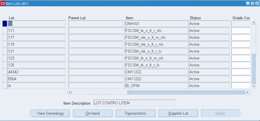

品目ロット情報を表示する手順は、次のとおりです。
  1. 「品目ロット」ウィンドウにナビゲートします。「ロットの検索」ウィンドウが表示されます。
  2. 検索基準を入力します。入力しない場合は、すべてのロットが検索の対象になります。
  3. 「検索」をクリックし、「品目ロット」ウィンドウにロット情報と品目情報を表示します。

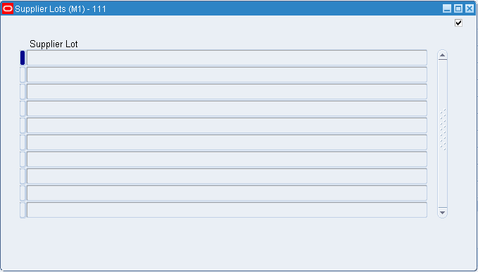

仕入先ロット情報を表示する手順は、次のとおりです。
  1. 「仕入先ロット」をクリックします。「仕入先ロット」ウィンドウが表示されます。
    本文の説明内容に関するイメージ
  2. 終了後はウィンドウをクローズします。

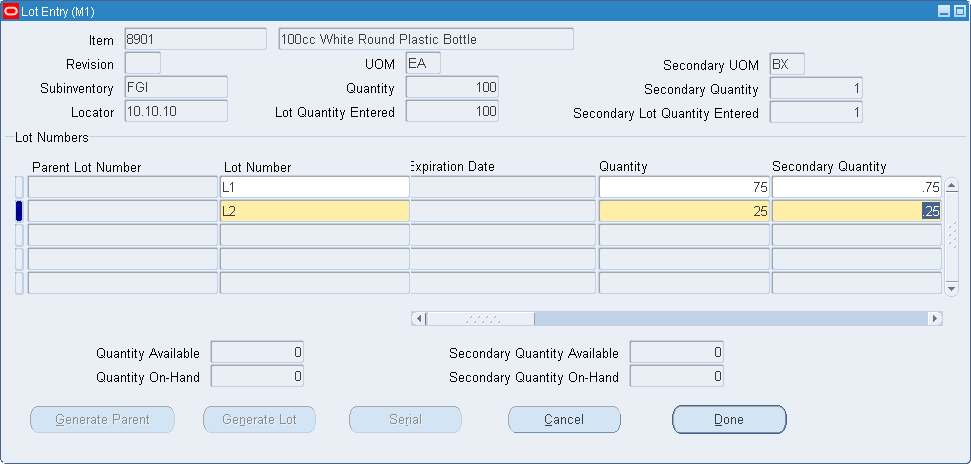

出庫または受入を実施する明細品目数量に対してロット番号を選択できます。「ロット入力」ウィンドウは、品目がロット管理されている場合にのみ表示できます。
品目数量にロット番号を割り当てて出庫または受入する手順は、次のとおりです。
  1. 取引に関するウィンドウで「ロット/シリアル」をクリックします。「ロット入力」ウィンドウが表示され、次のような品目および取引情報が表示されます。
    本文の説明内容に関するイメージ
    数量の各フィールドには、取引に入力した合計数量が、基準単位および第2単位(適用可能な場合)で表示されます。入力済ロット数量の各フィールドには、ロット番号に割り当てた品目の数量が、基準単位および第2単位(該当する場合)で表示されます。
  2. 「子ロット使用可能」が有効になっているロットの場合は「親ロット番号」フィールドを選択します。既存の親ロットを入力するか、「親ロットの生成」をクリックして新しい親ロットを生成します。
  3. 「ロット番号」フィールドを選択します。既存のロットを入力するか、「ロットの生成」をクリックして新しいロットを生成します。
  4. 必要に応じて、ロットの期限日を入力します。このフィールドには、前のフィールドで新規ロット番号を入力し、品目のロット失効日(保管期限)管理属性が、「ユーザー設定失効日」に設定されている場合にのみ値を入力できます。
    この属性が「品目保管期限日数」に設定されている場合は、現在のシステム日付に保管期限日数を加算して、失効日が計算されます。この結果がデフォルト値として表示されます。この日付は変更できません。
  5. ロットに対して出庫または受入を実施する品目の数量を入力します。「有効数量」フィールドと「手持数量」フィールドには各ロットの現在の数量が表示されます。
    有効数量: 指定した単位に基づいて、出庫可能な数量が表示されます。入力した取引ソースが予約されている場合、有効数量には予約品目が含まれます。有効数量は、ユーザーが定義した出庫または受入の改訂レベル、保管場所、保管棚およびロットに対して特定の数量です。受入取引の場合は、取引が完了すると、受入数量が有効数量に加算されます。
    第2有効数量: 品目が二重単位管理されている場合は、出庫可能な数量が第2単位で表示されます。
    手持数量: 指定した単位に基づいて、品目の現在在庫数量が表示されます。在庫数量は、ユーザーが指定した改訂レベル、保管場所、保管棚およびロットに対して特定の数量です。
    第2手持数量: 品目が二重単位管理されている場合は、現在手持数量が第2単位で表示されます。
  6. 必要に応じて、デフォルトの等級を変更します。ロットが等級管理されていない場合、このフィールドは変更できません。詳細は、「在庫属性グループ」を参照してください。
  7. 必要に応じて、ロットの当初日付を入力します。現在のシステム日付が自動的に表示されますが、必要な場合はこの日付を変更できます。
  8. 必要に応じて、再テスト日付を変更します。再テスト日付は、当初のロット日付に、品目マスターに定義した再テスト間隔を加算した日付に基づいて自動的にデフォルト設定されます。再テスト間隔に関する詳細は、「在庫属性グループ」を参照してください。
  9. 必要に応じて、失効日を変更します。このフィールドは、ロットが失効管理されている場合にのみ変更できます。このフィールドは、当初のロット日付に、品目マスターに定義した保管期限日数を加算した日付に基づいて自動的にデフォルト設定されます。保管期限日数の詳細は、「在庫属性グループ」を参照してください。
  10. 必要に応じて、失効処理日を変更します。このフィールドは、ロットが失効管理されている場合にのみ変更できます。このフィールドは、失効日に、品目マスターに定義した失効処理間隔を加算した日付に基づいて自動的にデフォルト設定されます。保管期限日数の詳細は、「在庫属性グループ」を参照してください。
  11. 必要に応じて、失効処理コードを変更します。このフィールドは、ロットが失効管理されている場合にのみ変更できます。このフィールドには、品目マスターに定義した失効コードが自動的にデフォルト設定されます。ロット失効処理の定義に関する詳細は、「在庫属性グループ」を参照してください。関連項目 ロット処理コード
  12. 必要に応じて、保留日を変更します。保留日は、当初のロット日付に、品目マスターに定義した保留日を加算した日付に基づいて自動的にデフォルト設定されます。保留日の詳細は、「在庫属性グループ」を参照してください。
  13. 必要に応じて、満期日を変更します。満期日は、当初のロット日付に、品目マスターに定義した満期日を加算した日付に基づいて自動的にデフォルト設定されます。満期日の詳細は、「在庫属性グループ」を参照してください。
  14. 必要に応じて、仕入先ロット番号を入力します。
  15. 必要に応じて、取引事由コードを入力します。取引事由の詳細は、「取引事由の定義」を参照してください。
  16. 「完了」をクリックして「取引」ウィンドウに戻るか、「取消」をクリックしてロット入力を取り消すか、あるいは品目がシリアル管理されている場合は「シリアル」をクリックしてシリアル番号を入力します。

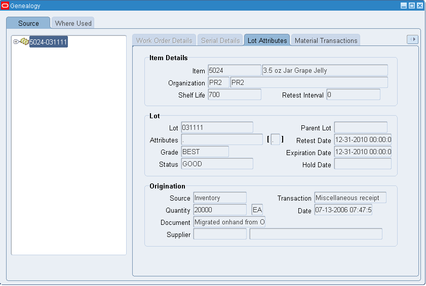

    「ロット系統」ウィンドウが表示されます。ロット系統がグラフィック表示され、ロット履歴を追跡できます。左側のペインはツリー形式で、「ソース」と「使用箇所」の2つのビューがあります。右側のペインには、ロットに関する情報が表示されます。
    「ロット属性」タブには、ロットに関する情報が含まれています。「品目詳細」切替リージョンには品目の詳細が表示され、「ロット」切替リージョンにはロットに関する情報が表示されます。「ロット」切替リージョンでは、ロット番号、およびロット等級やロット資材ステータスなどの他の関連ロット情報が提供されます。「当初」切替リージョンでは、ロットが作成された場所、および在庫への受入に使用した取引タイプに関する情報が提供されます。在庫への受入に使用した文書タイプも表示されます。
    本文の説明内容に関するイメージ

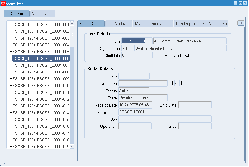

  7. 品目がシリアル管理されている場合は、「シリアル詳細」タブをクリックします。品目がロットおよびシリアル管理されている場合は、ツリー内にロットと関連のシリアル番号が表示されます。「品目詳細」切替リージョンには、品目番号および品目が存在する組織など、品目に関する情報が含まれています。「シリアル詳細」切替リージョンには、シリアルの状態、シリアルの資材ステータス、現在のロット(シリアルがロット管理の対象の場合)およびWIP製造オーダー情報(シリアルがWIP製造オーダーの一部である場合)など、特定のシリアル番号に関する情報が含まれています。
    本文の説明内容に関するイメージ

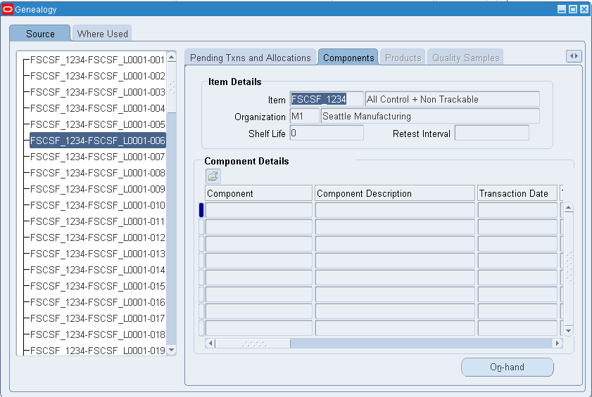

  10. 品目製品で使用されるすべての構成部品を関連の数量とともに表示する場合は、「構成部品」タブをクリックします。このタブをクリックできるのは、「ソース」で表示する場合のみです。「構成部品」タブをフォーミュラ・セキュリティに従って限定することもできます。フォーミュラ・セキュリティは、ユーザーまたは職責別に限定できます。セキュリティには、「更新」、「表示のみ」および「非表示」の3つのレベルを使用できます。ロット系統に対するフォーミュラ・アクセス権のないユーザーがアクセスを試みると、警告メッセージが表示されます。「品目詳細」切替リージョンには、品目番号および品目が存在する組織など、品目に関する情報が表示されます。「構成部品詳細」切替リージョンには、関連の製造オーダーまたはバッチ(該当する場合)、および構成部品品目番号と摘要など、詳細な構成部品情報が表示されます。
    本文の説明内容に関するイメージ

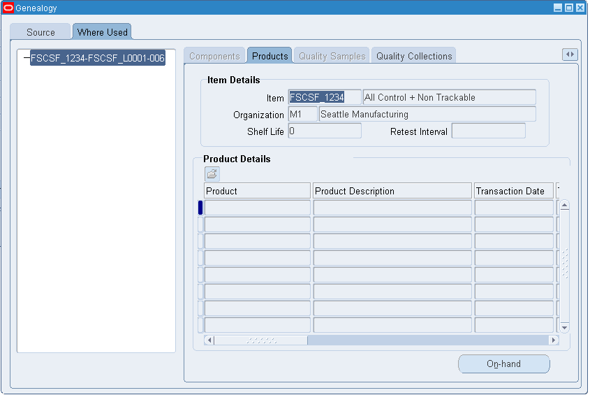

  11. 原料として該当するロットで製造された製品を表示する場合は、「製品」タブをクリックします。このタブをクリックできるのは、「使用箇所」で表示する場合のみです。「品目詳細」切替リージョンには、品目の摘要および品目が存在する現在の組織など、品目に関する情報が含まれています。「製品詳細」切替リージョンには、原料として該当するロットで製造された製品の製品名や摘要などの詳細が表示されます。
    本文の説明内容に関するイメージ

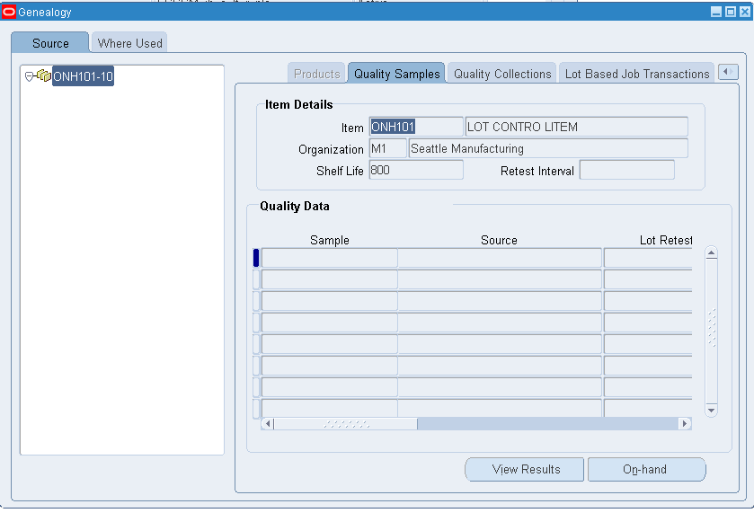

  12. プロセス製造の品質情報を表示する場合は、「品質サンプル」タブをクリックします。プロセス品質は品目マスターで使用可能にします。「品目詳細」切替リージョンには、品目番号および品目が存在する現在の組織など、品目に関する情報が表示されます。「品質データ」切替リージョンには、サンプル番号、サンプル・ソースおよび品質結果などの情報が表示されます。
    本文の説明内容に関するイメージ

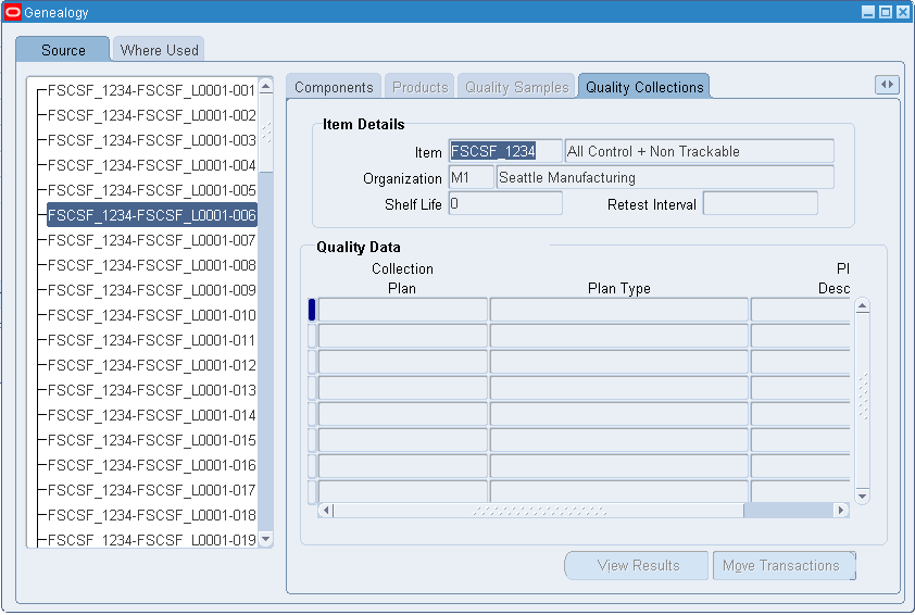

  13. Oracle Qualityをインストールしている場合は、ロット番号を収集要素として設定できます。ロットが品質データと関連付けられていない場合は、「品質収集」タブにロットは表示されません。「品目詳細」切替リージョンには、品目番号および品目が現在存在する組織など、品目に関する情報が表示されます。「品質データ」切替リージョンには、品質収集計画に関する情報が表示されます。
    本文の説明内容に関するイメージ

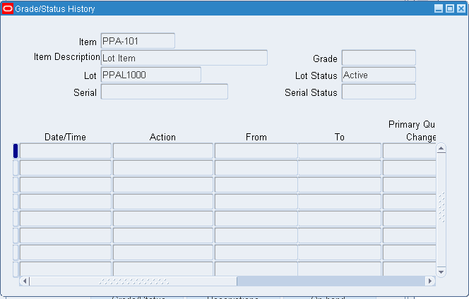

等級ステータス履歴の情報を表示する手順は、次のとおりです。
  1. 「資材取引」タブの「等級/ステータス」をクリックします。
    本文の説明内容に関するイメージ
  2. 「等級/ステータス履歴」ウィンドウには、次の情報が含まれています。
  3. 終了後はウィンドウをクローズします。
