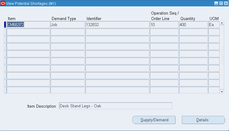

組織内に未解決需要がある品目の潜在的不足分を表示できます(作業指示を未供給の需要として不足分パラメータに構成します)。
前提条件
潜在的不足分を表示する手順は、次のとおりです。
「潜在的在庫不足の表示」ウィンドウにナビゲートします。「潜在的な在庫不足の検索」ウィンドウが表示されます。
検索基準を入力します。「潜在的在庫不足の表示」ウィンドウに、不足分の要約が表示されます。
「詳細」ボタンを選択して特定品目に関する不足分の詳細情報を表示します。
「供給/需要」ボタンを選択して特定品目に関する供給と需要の情報を表示します。
注意: 製造オーダーの潜在的不足分は、製造カレンダに作業指示の開始日付またはスケジュールが存在する場合にのみ表示されます。
