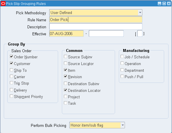

グループ化ルールを作成して、リリース済受注と製造タスクのピッキング明細がピック・スリップでグループ化される方法を編成できます。たとえば、グループ化基準として「搬送」を選択した場合、同じ搬送のすべてのピッキング明細がピック・スリップでグループ化されます。
グループ・ルールで追加のグループ属性を選択することもできます。たとえば、グループ化基準として「搬送」および「運送業者」を選択した場合、同じ搬送と運送業者のピッキング明細がピック・スリップでグループ化されます。
ピック・スリップ・グループ化ルールを定義する手順は、次のとおりです。
「ピック・スリップ・グループ化ルール」ウィンドウにナビゲートします。
ピック方法を選択します。詳細は、『Oracle Warehouse Management Implementation Guide』の「Defining Pick Methodologies」を参照してください。
「ルール名」フィールドに他と重複しない名称を入力します。
必要に応じて、ルールの「摘要」を入力します。
ルールの有効日範囲を入力します。
開始日フィールドには現在の日付が自動的に挿入されますが、必要に応じてこの日付を変更できます。ピッキング・ルールの失効日を入力することもできますが、失効日は有効日より後であることが必要です。
「グループ別」切替リージョンで、次の適用可能なパラメータを選択します。
オーダー番号: このオーダー番号に割り当てられた品目は、同じピック・スリップ番号に割り当てられます。
顧客: この顧客に対する発注は、同じピック・スリップ番号に割り当てられます。
出荷先: 出荷先所在地宛の発注は、同じピック・スリップ番号に割り当てられます。
運送業者: 特定の運送業者に対する発注は、同じピック・スリップ番号に割り当てられます。
トリップ/ストップ: 搬送の出荷グループ内の発注は、同じピック・スリップ番号に割り当てられます。
搬送: 特定の搬送内の発注は、同じピック・スリップ番号に割り当てられます。
出荷優先度: 同じ出荷優先度の発注は、同じピック・スリップ番号に割り当てられます。
ソース保管場所: 同じソース保管場所の品目は、同じピック・スリップ番号に割り当てられます。
ソース保管棚: 同じソース保管棚の品目は、同じピック・スリップ番号に割り当てられます。
品目: 同じ部品番号の品目は、同じピック・スリップ番号に割り当てられます。
改訂: 同じ改訂番号の品目は、同じピック・スリップ番号に割り当てられます。
搬送先保管場所: 同じ搬送先保管場所の品目は、同じピック・スリップ番号に割り当てられます。
搬送先保管棚: 同じ搬送先保管棚の品目は、同じピック・スリップ番号に割り当てられます。
プロジェクト: プロジェクト製造が使用可能になっている場合、プロジェクトに割り当てられた品目はすべて、同じピック・スリップ番号に割り当てられます。
タスク: プロジェクト製造が使用可能になっている場合、同じタスクに割り当てられた品目はすべて、同じピック・スリップ番号に割り当てられます。
製造オーダー: 製造オーダーに対して作成されたタスクはすべて、同じピック・スリップ番号に割り当てられます。
工程: 同じ工程に対して作成されたタスクはすべて、同じピック・スリップ番号に割り当てられます。
部門: 同じ部門からのタスクはすべて、製造オーダーを選択したかどうかに関係なく、同じタスク・タイプに割り当てられます。
プッシュとプル: プッシュ・タスクはすべて同じピック・スリップ番号に割り当てられ、プル・タスクはすべて、製造オーダーを選択したかどうかに関係なく、同じピック・スリップ番号に割り当てられます。
注意: これは、部品構成表で定義された供給保管場所です。
これは、供給タイプがプルの製造タスク、および供給保管場所と保管棚を指定するプッシュ構成部品にのみ適用されます。供給保管場所を使用可能にすると、プル・タスクが保管場所に割り当てられ、プッシュ・タスクは保管場所に割り当てられないため、プッシュ・タスクとプル・タスクは個別にグループ化されます。
これは、「プッシュとプル」を使用可能にする場合よりも限定的です。グループ化基準に供給保管場所を含めた場合にのみ、供給保管場所の異なるタスクが個別にグループ化されるためです。
ドロップダウン・リストから必要な「一括ピッキングの実行」オプションを選択します。次の中から選択できます。
ピッキング全体用: ピック・リリース時に、ピッキングのすべての品目が一括ピッキングの候補になります。
品目/保管場所フラグの許可: ピック・リリース時に、一括ピッキングが可能な品目および保管場所のみが、一括ピッキングの候補になります。
No: 一括ピッキングは使用できません。

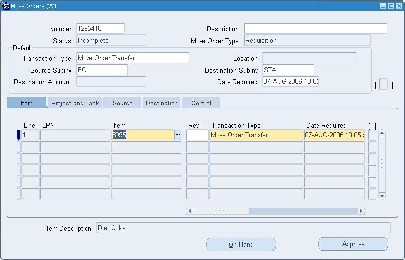

移動オーダー購買依頼を生成する手順は、次のとおりです。
「移動オーダー」ウィンドウにナビゲートします。
必要に応じて、移動オーダー番号を入力します。番号をシステムで自動的に生成する場合は、「摘要」フィールドに移動します。
オプションで摘要を入力します。
移動オーダーが承認されるまで、「ステータス」フィールドは「未完了」と表示されます。
ヘッダー・ブロックの情報で、タブ・リージョンのフィールドにデフォルト値が設定されます。これらのフィールドは、移動オーダー明細レベルで上書きできます。次の情報を入力または選択します。
取引タイプ: 取引のタイプ。
勘定科目移動: 保管場所から搬送先の勘定科目への品目の移動(勘定科目出庫)。
保管場所移動: ある保管場所から、同じ在庫組織内の別の保管場所への品目の移動。
移動オーダー出庫: 指定された事業所に品目を出庫します。
プロジェクトへの出庫: 指定されたプロジェクトに品目を出庫します。
事業所: 取引タイプが「移動オーダー出庫」または「プロジェクトへの出庫」の場合は、出荷先組織を入力できます。「取引タイプ」ウィンドウで「事業所必須」パラメータを選択した場合、このフィールドは必須です。
ソース保管場所: ソース保管場所。
搬送先保管場所: 保管場所移動の搬送先保管場所。
搬送先勘定科目: 勘定科目移動の搬送先勘定科目番号。
要求日: 品目の移動が要求される日付。
「品目」タブ・リージョンで、次の情報を入力または更新します。
明細: 明細番号。
LPN: 移動対象のLPN(該当する場合)。Oracle Warehouse Managementがインストールされており、倉庫管理対応の組織に所属している場合は、このフィールドが表示されます。関連項目: デフォルト在庫パラメータの定義および『Oracle Warehouse Management User's Guide』の「ライセンス・プレート管理の説明」
品目: 移動オーダーを実行する品目番号。
改訂: 改訂管理番号(品目が改訂管理の対象の場合)。
基準数量: 基準単位による移動数量。
単位: 基準単位。
第2数量: 第2単位による移動数量。このフィールドを更新できるのは、品目が二重単位管理されている場合のみです。詳細は、「メイン属性グループ」を参照してください。
単位: 第2単位。このフィールドを更新できるのは、品目が二重単位管理されている場合のみです。
希望入手日: 品目が搬送先保管場所で必要となる日付。
等級: 取引する品目のロットの等級。品目が等級管理されている場合は、移動する等級を指定できます。詳細は、「在庫属性グループ」を参照してください。
「プロジェクトおよびタスク」タブ・リージョンで、次の項目を必要に応じて選択します(これらのオプションは、Oracle Project Manufacturingがインストールされている場合のみ使用可能です)。
プロジェクト: この品目に関連付けられているプロジェクト番号。
タスク: この品目に関連付けられているタスク。
「ソース」タブ・リージョンで、次の情報を必要に応じて入力または更新します。
保管場所: この品目のソース保管場所。
保管棚: ソース保管棚。
ロット番号: ロット番号(品目がロット管理の対象の場合)。ロット・マスターで「ロット部分化可能フラグ」を「No」に設定している場合は、一部ロット数量を取引できません。ロット全体を取引する必要があります。詳細は、「在庫属性グループ」を参照してください。
シリアル:自: 開始シリアル番号(品目がシリアル番号管理の対象の場合)。
シリアル:至: 終了シリアル番号(品目がシリアル番号管理の対象の場合)。
「搬送先」タブ・リージョンで、取引タイプが「保管場所移動」の場合は、次の情報を入力または更新します。
保管場所: 搬送先保管場所。
取引タイプが「勘定科目移動」の場合は、次の情報を入力または更新します。
勘定科目: 搬送先勘定科目。
オプションで、次の情報を入力または更新します。
保管棚: 搬送先保管棚。
移動オーダー転送を作成するときに、搬送先保管棚を指定することも、空白のままにすることもできます。空白にした場合、Oracle Inventoryは移動オーダー明細に指定された搬送先保管場所にある品目のデフォルトの保管棚を選択します。保管場所にある品目にデフォルトの保管棚を定義しなかった場合は、「割当の生成に失敗しました。この品目にはデフォルト搬送先保管棚が存在しないため、搬送先保管棚を提案できません。」というエラーが表示されます。この問題を回避するため、品目に保管棚を定義するか、移動オーダーが作成時に割り当てられる搬送先保管棚を指定してください。
「管理」タブ・リージョンで、次の情報を必要に応じて入力または更新します。
取引タイプ: 取引ソース・タイプ。
事由: 取引事由。
次の項目は、ウィンドウに自動的に表示されます。
参照: 品目に関する参照情報。
ソース・タイプ: ソース・タイプ。
ソース: ソース・エンティティ。
ソースID: ソース・エンティティの識別番号。
ステータス日付: ステータスが最後に更新された日付。
ステータス: 移動オーダー明細のステータス(「未完了」、「事前承認」、「承認」、「否認」、「取消」または「クローズ」)。
作成者: 移動オーダー要求を作成している従業員名。
「承認」をクリックして、承認のために移動オーダー要求を発行します。

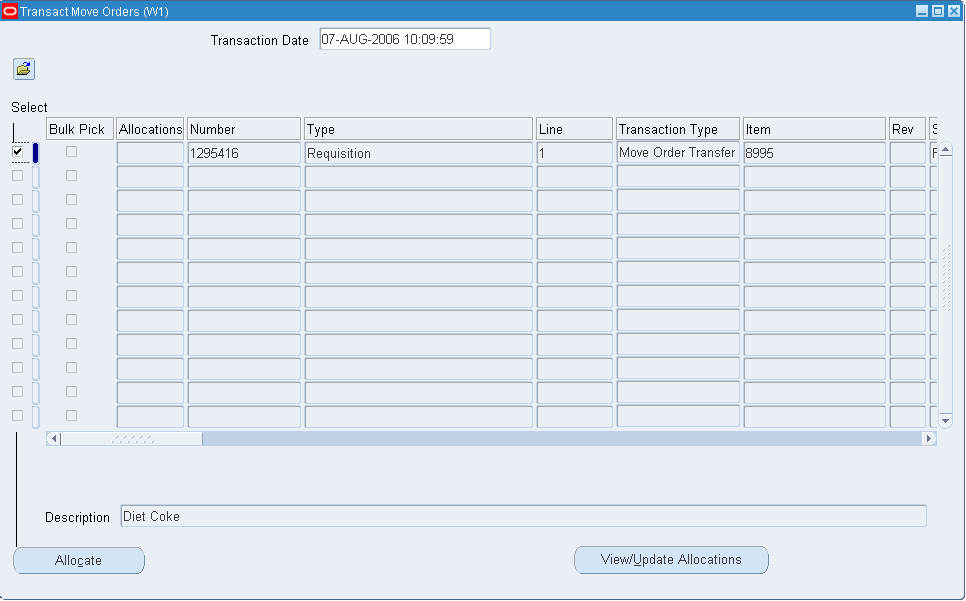

「移動オーダー取引」ウィンドウにナビゲートします。「移動オーダー明細の検索」ウィンドウが表示されます。
検索基準を入力して「検索」をクリックし、取引する移動オーダー明細を検索します。
「移動オーダー取引」ウィンドウに、検索基準と一致する移動オーダー明細が表示されます。
移動オーダー明細を割り当てる手順は、次のとおりです。
割り当てる移動オーダー明細を選択します。

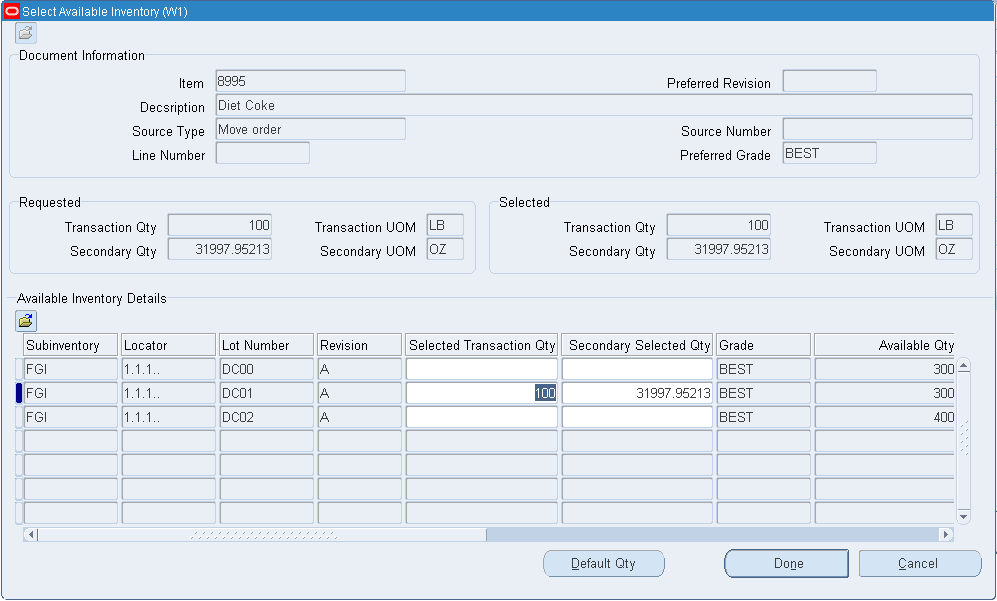

「割当」をクリックします。特定のソース事業所がある移動オーダー明細の割当に詳細提示が指定されます。
作業内容を保存します。
詳細は表示または更新できます(後述の手順を参照)。また、ウィンドウを終了して、取引前にピック・スリップを印刷することもできます。
移動オーダー明細の割当を表示または更新する手順は、次のとおりです。
「移動オーダー取引」ウィンドウで、表示または更新する移動オーダー明細に対応する「選択」ボックスを選択します。
「割当の表示/更新」を選択します。「移動オーダー明細割当の取引」ウィンドウに、移動オーダー明細の詳細が表示されます。

移動オーダーを取引する手順は、次のとおりです。
「移動オーダー取引」ウィンドウで、取引する移動オーダー明細に対応する「選択」ボックスを選択します。
「取引」をクリックします。
移動オーダー明細は、明細の詳細レベルで取引することもできます。この場合は、取引する明細を選択して、「取引」を選択します。

「有効在庫の選択」ウィンドウには、移動オーダーで必要とする需要を満たす有効在庫が表示されます。有効なピッキング・ルールを満たす資材のみが表示され、ピッキング・ルールのソート基準の順序で資材が提示されます。このウィンドウで資材を手動で選択して移動オーダーに割り当てると、システムによって割当が作成されます。
既存の割当を変更または削除でき、新規割当を作成することもできます。新規割当の作成を選択した場合は、新規割当基準によってロット残高がマイナスになるかどうか、またはロットが部分化不可であるかどうかがチェックされます。ロット固有の換算、プロセス製造、品質照合、資材ステータスおよび優先等級(プロファイル・オプション「INV: ターゲット優先等級」を「Yes」に設定している場合)が優先的に考慮されます。このページに表示される情報は、定義したピッキング・ルールに従って使用でき、割当ルールで定義した順序でソートされます。ウィンドウには「文書情報」、「要求済」、「選択」および「有効在庫詳細」の4つの切替リージョンがあります。
「文書情報」切替リージョンには、移動オーダー明細から自動的に提供される次の情報が表示されます。
品目: 品目番号
摘要: 品目摘要
要求改訂: 品目の要求された改訂
ソース・タイプ: WIPまたは取引ソース・タイプ
ソース番号: ソース・タイプ番号
明細番号: 移動オーダーの明細番号
優先等級: 移動オーダーにリストされている優先等級
「要求済」および「選択」切替リージョンには、移動オーダー明細にリストされている要求済および選択済数量情報、および取引単位が表示されます。品目が二重単位管理されている場合は、第2単位の情報が表示されます。
「有効在庫詳細」切替リージョンには、現在割り当てられている資材に関する情報が表示されます。「選択済取引数量」フィールドと「取引事由」フィールドは必要に応じて変更できますが、それ以外のフィールドは表示専用です。割当を削除するには、「選択済取引数量」フィールドに「0」を入力します。「有効在庫詳細」切替リージョンには、次の情報が表示されます。
保管場所: 資材の取引元となる保管場所。
保管棚: 資材の取引元となる保管棚。
ロット番号: 取引可能なロット。
改訂: 取引する品目の改訂。
選択済取引数量: 基準単位の取引数量。このフィールドは必要に応じて変更できます。「デフォルト数量」をクリックすると、このフィールドのデフォルトの移動オーダー数量を入力できます。
第2選択済数量: 品目が二重単位管理されている場合は第2単位の取引数量。選択済取引数量を変更すると、このフィールドは自動的に更新されます。このフィールドを変更すると、「選択済取引数量」フィールドが自動的に更新されます。
等級: 割り当てるロットの等級。
基準有効数量: 基準単位による取引品目の合計有効数量。
第2有効数量: 第2単位による取引品目の合計有効数量。
事由コード: 移動事由。詳細は、「取引事由の定義」を参照してください。
品質照合: 資材品質が顧客仕様と一致するかどうかを示します。
在庫割当の変更完了後、「デフォルト数量」をクリックすると、ロットの有効数量および要求済数量に従って割り当てることができます。ロットが部分化不可の場合は、ロット数量全体が割り当てられます。「完了」をクリックして数量変更を完了するか、または「取消」をクリックして変更を取り消します。
