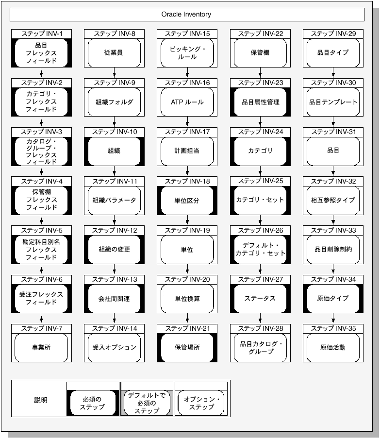

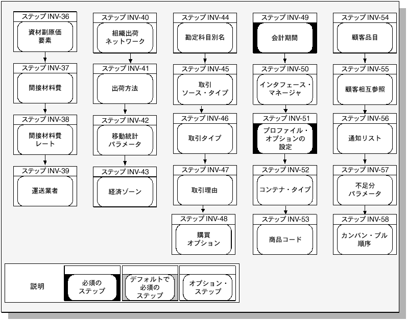

この項では、Oracle Inventoryを設定するために実行する必要のある各タスクの概要を示します。
Oracle Inventoryを設定する前に、次の設定を実行してください。
Oracle Applications System Administratorを設定します。関連項目: 『Oracle Applicationsシステム管理者ガイド』の「Oracle Applications System Administratorの設定」
Oracle Applications Ledgerを設定します。関連項目: 『Oracle General Ledgerユーザーズ・ガイド』の「元帳の定義」
このフローチャートと設定チェックリストで説明されているステップには、必須のものとオプションのものがあります。「デフォルト設定済必須ステップ」は、その設定機能に対して、デフォルト値がデータベースに事前に割り当てられていることを意味します。ただし、これらのデフォルト値を確認して、業務の要求にあわせて変更するかどうかを判断する必要があります。値を変更する場合は、該当する設定ステップを実行してください。オプションのステップは、関連機能を使用する場合か、または特定の業務機能を完了する場合のみ実行する必要があります。
すでに共通アプリケーション設定(複数Oracle Applications製品の設定)を実行している場合、一部の設定ステップは実行する必要がありません。
次の表に、設定ステップとその参照先を示します。
