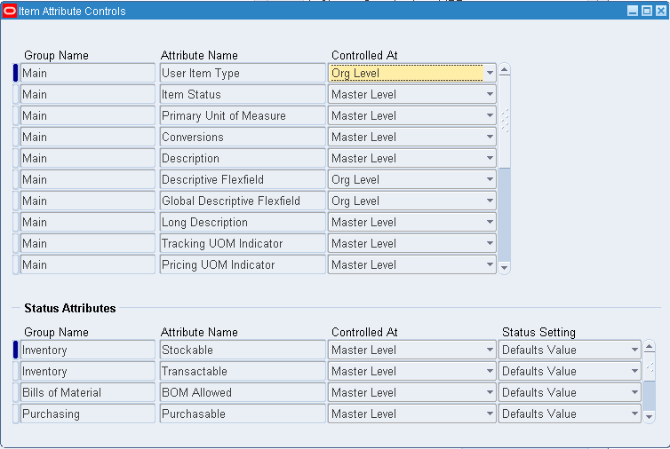

品目属性は、発注原価、リード・タイム、改訂管理などの品目に関する情報です。
品目を定義する(および値を品目属性に割り当てる)前提条件の1つは、属性管理を設定することです。
この属性管理タイプによって、品目属性を集中管理するか分散管理するかが決まります。
マスター・レベルで管理される属性は、品目を割り当てたそれぞれの組織で属性値が同じです。たとえば、品目の基準単位をマスター・レベルで管理します。
組織レベルで管理される属性は、組織が異なる場合、属性値も異なります。たとえば、ある品目を流通上の組織ではMin-Max方式で計画し、生産上の組織では資材所要量計画(MRP)で計画する場合があります。

「品目属性管理」ウィンドウで、ステータス属性のステータス管理を設定します。
それぞれのステータス属性は、他の1つ以上のステータス属性値に依存しています。たとえば、「在庫品目」を「No」に設定している場合は、「在庫保有可能」を「Yes」に設定できません。次の表に、ステータス属性の相互依存性を示します。

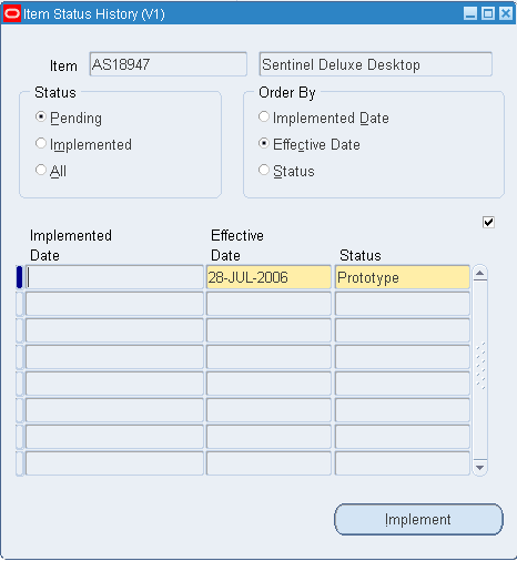

品目を定義するときは、品目ステータス属性を使用してステータス属性値を管理できます。品目ステータス属性値のリストを決定するには、品目ステータス・コードを定義します。品目ステータス・コードには、ステータス属性用にユーザーが定義したYes/No値のセットがあります。品目の定義時に品目ステータス・コードを選択すると、Yes/No値がステータス属性に適用されます。たとえば、「顧客受注可能」以外のステータス属性をすべて「Yes」に設定して、プロトタイプという品目ステータスを定義するとします。次に、すべてのステータス属性を「Yes」に設定して、別の品目ステータス「有効」を定義します。製品開発サイクルの開始時には、プロトタイプ・ステータス・コードを品目に割り当てて、品目を受注できないようにします。その後、ステータス・コード「有効」を割り当てて、品目の機能をすべて使用可能にします。関連項目: 品目ステータス・コードの定義
品目のステータスを指定した日付に自動的に更新するには、保留ステータスを使用します。各品目に対して、保留ステータスと、対応する有効日のリストを指定します。関連項目 保留ステータスの定義と表示

品目属性の管理方法として、集中型か非集中型を選択できます。属性に対して定義する管理レベルは、すべての品目に適用されます。属性の管理方法を定義すると属性の管理レベルのみが決まり、属性の値は決まりません。属性の値は、品目の定義時に割り当てます。
重要: 品目マスター組織は1つのみ作成してください。他のすべての組織をこのマスター組織に割り当てます。この結果、同じ品目を様々な割当済組織と関連付けることができるため、組織間で同じ品目を複製する必要がありません。このドキュメントでは、単一の品目マスターを使用していることを前提としています。
品目属性管理を定義する手順は、次のとおりです。
「グループ名」フィールドと「属性名」フィールドに表示されている情報を精査して、目的の属性を検索します。
「グループ名」フィールドには、属性グループの名前が表示されます。属性は「メイン」、「在庫」、「受入」などの機能別にグループ化されています。品目を定義または更新するとき、テンプレートを定義するとき、品目属性を参照するときに、特定グループの属性を表示できます。このため、特定の属性を簡単に見つけることができます。
マスター・レベル: この属性をマスター・レベルで定義し管理します。同じ品目については、この属性の値はすべての組織で同じです。
組織レベル: この属性を組織レベルで定義し管理します。同じ品目について、組織ごとに異なる値をこの属性に定義できます。
重要: 一部の属性は特定のレベルでのみ設定できます。この場合、選択肢は1つのみです。関連項目: マスター・レベルと組織レベル
デフォルト値: ステータス・コードによって定義されるこの属性の値は、ステータスを品目に割り当てるときにデフォルト値が設定されます。このデフォルト値は変更可能です。
未使用: デフォルトもステータス管理も使用しません。
取引セット値: ステータス・コードによって定義されるこの属性の値は、ステータスを品目に割り当てるときにデフォルト設定されます。一度割り当てたデフォルトは変更できません。
作業内容を保存します。

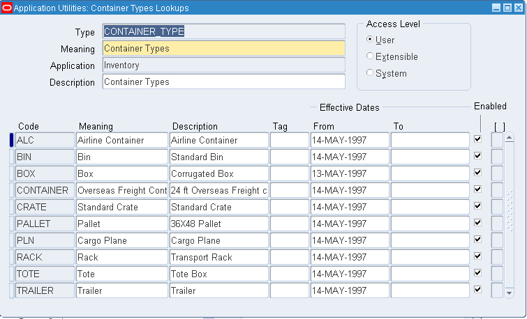

コンテナ・タイプは、品目の物理属性を定義するときに使用します。
コンテナ・タイプを定義する手順は、次のとおりです。
メニューから「コンテナ・タイプ」ウィンドウにナビゲートします。
他と重複しないコンテナ・タイプ名を入力します。
タイプの摘要を入力します。
作業内容を保存します。
品目の物理属性の定義で使用していないコンテナ・タイプを削除できます。

将来の特定の日から有効になるステータス(保留ステータス)を品目に割り当てることができます。保留ステータスとして割り当てたステータスは、指定した有効日から有効になります。また、品目ステータスの履歴も表示できます。
保留ステータスを作成する手順は、次のとおりです。
「マスター品目要約」ウィンドウにナビゲートし、品目を選択します。
「ツール」メニューの「保留ステータス」を選択して、「品目ステータス履歴」ウィンドウにナビゲートします。
有効日に実施されるステータスの名称を入力します。
作業内容を保存します。
ステータスが「保留」の品目を更新する手順は、次のとおりです。
「保留」ステータスを選択します。
「発行」を選択して処理を実行します。
注意: 要求は、「すべてのレポート」ウィンドウまたは「保留ステータス」ウィンドウの「名称」フィールドに「保留中の品目ステータスの更新」と入力して発行することもできます。品目と組織(必要な場合)を入力し、「発行」を選択します。
ステータス履歴を表示する手順は、次のとおりです。
「実施日」、「有効日」およびステータスの「名称」の各フィールドを確認します。
関連項目

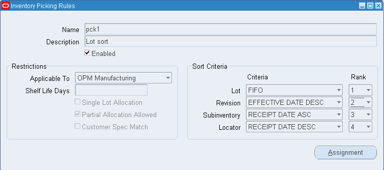

ピッキング・ルールを作成できます。このルールを使用すると、受注、プロセス製造バッチまたはWIP製造オーダーに対して定義した基準に基づいてピックの対象をソートできます。Oracle Inventoryでは、ピッキング基準の順序、および各基準のオプションが検証されます。
ピッキング・ルールを作成した後は、ルール・ワークベンチを使用して、そのルールを特定の品目に割り当てます。
「ピッキング・ルール」ウィンドウにナビゲートします。
他と重複しないルール名と摘要を入力します。
ピッキング制限を選択します。選択できるのは、「受注」、「プロセス製造」および「仕掛」です。
保管期限日数を入力します(該当する場合)。このフィールドに値を入力すると、ロットが失効するまで、「品目マスター」ウィンドウの「保管期限日数」フィールドに入力した日数の間、資材が割り当てられます。たとえば、品目が10日後に失効するように設定され、「保管期限日数」フィールドに4日間と入力した場合、資材が失効するまでの少なくとも4日間は資材が割り当てられます。
このルールで単一のロットのみを割り当てる場合は、「単一ロット割当」を選択します。このチェック・ボックスを選択しないと、システムでは、このルールを使用して複数のロットを割り当てる場合があります。
ロットの部分割当を許容する場合は、「部分割当許可」を選択します。このチェック・ボックスを選択しないと、システムでは、このルールを使用するときに1つのロットのみ割り当てます。
注意: 「単一ロット割当」は、特定の需要に対して複数のロットを割り当てることができるかどうかを制御します。「部分ロット割当」は、使用可能なロット数量合計より少ないロット数量を割り当てることができるかどうかを制御します
品質仕様の照合が必要な場合は、「顧客仕様照合」をクリックします。
ルールのソート基準を選択します。ソート基準をランク付けして、その基準の重要度レベルを決定できます。たとえば、ランク1の基準の値は、ランク3の基準より重要度が高くなります。ソート基準は次のとおりです。
ロット: 次の基準に基づいてロット順にソートできます。
ロット番号昇順: ロットを番号順に昇順にソートします。
ロット番号降順: ロットを番号順に降順にソートします。
FIFO: 先入先出の順序でロットをソートします。
FEFO: 失効したロットを先出する順序でロットをソートします。
改訂: 次の基準に基づいて改訂順にソートできます。
改訂昇順: 改訂順に昇順にソートします。
改訂降順: 改訂順に降順にソートします。
有効日昇順: 改訂有効日順に昇順にソートします。
有効日降順: 改訂有効日順に降順にソートします。
保管場所: 次の基準に基づいて保管場所順にソートできます。
保管場所昇順: 保管場所順に昇順にソートします。
保管場所降順: 保管場所順に降順にソートします。
受入日昇順: 受入日順に昇順にソートします。
受入日降順: 受入日順に降順にソートします。
保管棚: 次の基準に基づいて保管棚順にソートできます。
保管棚昇順: 保管棚順に昇順にソートできます。
保管棚降順: 保管棚順に降順にソートできます。
作業内容を保存します。
「有効化」をクリックして、ルールを使用可能にします。

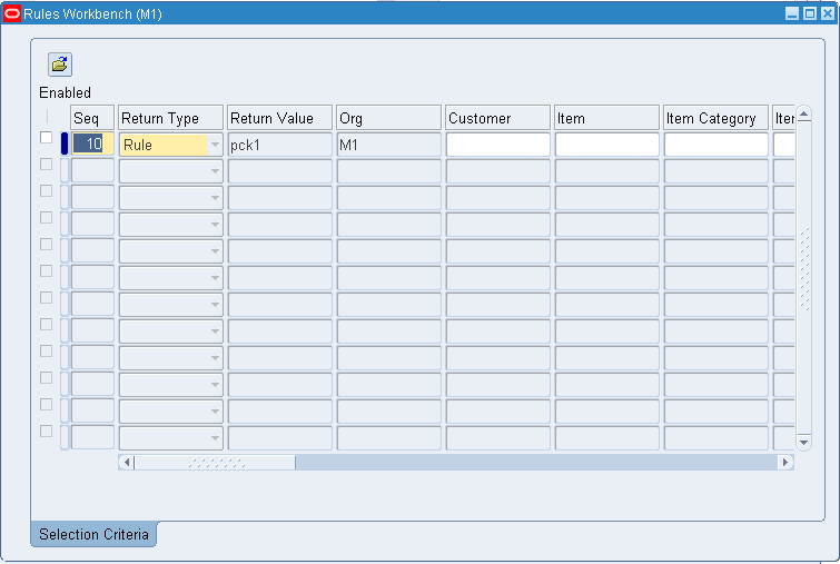

「割当」をクリックして、ルール・ワークベンチをオープンします。
ピッキング・ルールは、ルール・ワークベンチを使用して割り当てます。ルール・ワークベンチには、「在庫ピッキング・ルール」ページで作成したルールが表示されます。システムでは、ルールに対して連番と返品タイプが自動的に割り当てられます。連番は変更できますが、返品タイプは変更できません。ルールは、ルール・ワークベンチに表示されている基準の組合せに対して割り当てることができます。たとえば、最初にロット番号順に昇順にソートし、次に保管棚順に昇順にソートして資材を割り当てるピッキング・ルールを作成した場合は、そのルールをルール・ワークベンチ内の品目に割り当てることができます。この場合、ピッキングでは、品目が格納されている最も低い保管棚番号の最も低いロット番号が割り当てられます。
次のフィールドを任意に組み合せて値を入力します。これらの値によって、作成したルールに従って資材を割り当てる方法が決まります。たとえば、FIFOに基づいてロットを割り当てるルールを作成した場合は、そのルールを特定の顧客に割り当てることができます。これによって、その顧客用にピックした資材はFIFOに基づいて割り当てられます。
顧客
品目
品目カテゴリ
品目タイプ
割当グループ
ソース保管場所
仕入先
受注タイプ
運送コード
プロジェクト
タスク
取引処理
搬送先保管場所
取引事由
取引ソース
取引タイプ
単位区分
日付タイプ
日付: 自
日付: 至
「使用可能」をクリックし、特定の基準セットに対してルールを使用可能にします。

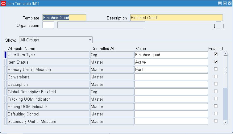

テンプレートは、類似した品目を作成するときに繰り返し使用できる一連の属性を定義したものです。テンプレートを使用すると、品目の初期定義が簡単にできます。品目を定義するときは、テンプレート(あらかじめ用意されているテンプレート、またはユーザー定義のテンプレート)の使用をお薦めします。
次の4つの表に、あらかじめ用意されているテンプレートを示します。各表は、それぞれ別のテンプレートを示しています。
ATOモデル
ATOオプション区分
ATO品目
完成品
キット
| 属性 | モデル | オプション区分 | 品目 | 完成品 | キット |
| 受注組立 | Yes | Yes | Yes | No | No |
| BOM品目タイプ | モデル | オプション区分 | 標準 | 標準 | 標準 |
| BOM可能 | Yes | Yes | Yes | Yes | Yes |
| 製造品 | - | - | Yes | Yes | - |
| 原価計算可能 | Yes | Yes | Yes | Yes | Yes |
| 顧客受注品目 | Yes | Yes | Yes | Yes | Yes |
| 顧客受注可能 | Yes | Yes | Yes | Yes | Yes |
| 需要予測管理 | 消込および発生 | 消込および発生 | 消込および発生 | 消込および発生 | 消込および発生 |
| 積上に含む | Yes | Yes | Yes | Yes | Yes |
| 在庫資産価額 | Yes | Yes | Yes | Yes | Yes |
| 在庫品目 | Yes | Yes | Yes | Yes | Yes |
| 請求可能品目 | Yes | - | Yes | Yes | Yes |
| 請求有効 | Yes | - | Yes | Yes | Yes |
| MRP計画方法 | MPS計画 | MRP計画 | MRP計画 | MPS計画 | 計画なし |
| 製造/購買 | 製造 | 製造 | 製造 | 製造 | 製造 |
| 受注取引可能 | Yes | Yes | Yes | Yes | Yes |
| 外注加工品目 | - | - | - | - | - |
| 構成部品のピック | No | No | No | No | Yes |
| 購買品目 | No | No | No | No | No |
| 購買可能 | - | - | - | - | - |
| 在庫予約管理 | - | - | 予約可能 | 予約可能 | - |
| 端数処理 | - | - | オーダー数量端数処理 | オーダー数量端数処理 | - |
| 出荷モデル完了 | Yes | - | - | - | - |
| 出荷可能 | - | - | Yes | Yes | - |
| 在庫保有可能 | - | - | Yes | Yes | - |
| 取引可能 | - | - | Yes | Yes | - |
| ユーザー品目タイプ | ATOモデル | ATOオプション区分 | ATO品目 | 完成品 | キット |
| WIP供給タイプ | 組立プル | 疑似 | プッシュ | プッシュ | 組立プル |

「品目テンプレート」ウィンドウでは、独自のテンプレートを定義することもできます。このウィンドウでは、テンプレートの属性が検証されないことに注意してください。つまり、矛盾する属性をテンプレートに定義することができます。テンプレートを使用して品目を定義するときにのみ、その品目に対して属性が有効であるかどうかが検証されます。品目属性を更新できない場合、テンプレートの値は適用されません。属性の組合せが無効な場合は、品目の保管時に警告が表示されます。
テンプレート内の各属性の属性値は、有効または無効にできます。テンプレートを使用すると、その特定のテンプレートで有効な属性のみ適用されます。
テンプレートを簡単に定義するために、「品目テンプレート」ウィンドウの「ツール」メニューで「コピー元」機能を使用できます。この機能を選択すると、「テンプレートのコピー」モーダル・ウィンドウがオープンし、このウィンドウで1つ以上の属性グループの属性を新規テンプレートにコピーできます。また、複数のテンプレートから属性をコピーして合成テンプレートを作成することもできます。関連項目: 品目テンプレートのコピー
品目を定義または更新するときに使用するテンプレートを指定します。テンプレートに割り当てた更新可能なすべての属性が、現在の品目定義に表示されます。その後、定義中の品目にあわせて属性を変更できます。
既存の品目に対してテンプレート名を指定した場合、そのテンプレートでは、既存の属性が上書きされます。既存の品目に対しては、必要な数のテンプレートを適用できます。古い値が更新不可である場合(基準単位など)を除いて、古い値が新しい属性値(最後に適用したテンプレートの値)で上書きされます。たとえば、品目を新しく定義し、「基準単位」属性に「個」、「循環棚卸可能」属性に「Yes」が設定されているテンプレートを適用したとします。次に、「基準単位」属性に「ダース」、「循環棚卸可能」属性に「No」、「保管費率」属性に3が設定されているテンプレートを適用したとします。この結果、属性値は次のようになります。「基準単位」=「個」、「循環棚卸可能」=「No」、「保管費率」= 3。
また、値が矛盾するステータス属性は更新されません。たとえば、品目が取引可であり在庫保有可である場合、在庫保有可が「No」のままでは取引可は「Yes」に変更できません。
1つの組織に限定されたテンプレートを作成できます。組織固有テンプレートは、その組織内のユーザーのみ使用できます。固有組織が品目マスター組織でない場合、そのテンプレートは「組織品目」ウィンドウでのみ使用でき、組織レベルで管理されている属性のみ更新できます。
組織固有テンプレートでは、計画担当などの一部の属性がその組織に結び付けられている場合があります。このため、テンプレートを定義した後で、テンプレート内に指定されている組織を変更することはできません。
関連項目
『Oracle Bills of Materialユーザーズ・ガイド』の「製品ファミリ」
テンプレートは、定義済属性値のセットです。品目にテンプレートを適用すると、品目定義に属性値セットをオーバーレイするか、またはデフォルトが設定されます。
同じテンプレートまたは異なるテンプレートを1つの品目に複数回適用できます。直前の値が更新可能でない場合(たとえば基準単位は常に更新不能です)を除き、直前の値は最新の属性値(最後に適用されたテンプレートの値)によって上書きされます。
たとえば、品目を新しく定義し、「基準単位」属性にEACH、「循環棚卸可能」属性にYesが設定されているテンプレートを適用したとします。次に、「基準単位」属性にDOZ、「循環棚卸可能」属性に「No」、「保管費率」属性に3が設定されているテンプレートを適用したとします。この結果、属性値は次のようになります。「基準単位」=EACH、「循環棚卸可能」=No、「保管費率」= 3。
品目テンプレートを定義する手順は、次のとおりです。
「品目テンプレート要約」フォルダ・ウィンドウにナビゲートします。
「新規」を選択して、「品目テンプレート」ウィンドウにナビゲートします。
他と重複しないテンプレート名と摘要を入力します。
このテンプレートを1つの組織のみによる使用に制限するかどうかを指定します。組織コードを空白のままにすると、このテンプレートはすべての組織で使用できます。
注意: 組織コードを入力するときに、計画担当などの一部の属性がその組織に関連付けられている場合があります。このため、テンプレートを定義した後で、テンプレート内に指定されている組織は変更できません。
タブ・リージョンを選択して、品目属性グループの属性と値を表示します。
テンプレートに組み込む属性に値を入力します。
必須ではない品目属性に対しては、値に空白(スペース)を入力するか、またはNULLのままにしておくことができます。このテンプレートを品目に適用すると、既存の属性値はスペースによって上書きされます。
このテンプレートに対して属性を使用可能にするかどうかを指定します。
重要: ステータス属性を有効にしても、その属性がステータス管理の対象になっている場合、属性値は品目に適用されません。関連項目: 品目ステータス・コードの定義
作業内容を保存します。
関連項目
『Oracle Applicationsユーザーズ・ガイド』の「フォルダ内のデータ表現のカスタマイズ」
既存テンプレートの属性を新規テンプレートにコピーするには、「テンプレートのコピー」ウィンドウを使用します。
重要: この機能を使用して作成したテンプレートは、品目に適用するまで検証されません。
品目テンプレートをコピーする手順は、次のとおりです。
「品目テンプレート」ウィンドウで、新規テンプレートと摘要を入力し、必要に応じて組織を選択します。組織を選択しない場合は、すべての組織に対してテンプレートをコピーできます。
「ツール」メニューの「コピー元」を選択し、「テンプレートのコピー」モーダル・ウィンドウをオープンします。
属性をコピーするテンプレートを選択します。
次の中からコピー・モードを選択します。
上書き - 選択した属性値がすべてコピーされます(NULLの場合もコピーされます)。
追加 - ターゲット・テンプレートの値がNULLの属性のみコピーされます。このモードは、他のテンプレートから属性をすでにコピーしている場合に適しています。
NULL以外を上書き - NULL値を除き、選択した属性値がすべてコピーされます。
属性をコピーしない属性グループの選択を解除します。
「適用」を選択して属性をコピーします。別のテンプレートから属性をコピーできるように、コピー終了後も「テンプレートのコピー」ウィンドウはオープンしたままです。
必要な属性をすべてコピーした後、「完了」を選択して、「テンプレートのコピー」ウィンドウをクローズします。
関連項目

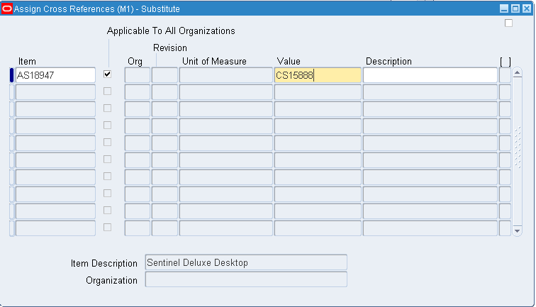

相互参照タイプは、品目とエンティティ(旧品目番号や仕入先品目番号など)の関連を定義します。
たとえば、旧品目番号を追跡する「旧」や、仕入先部品番号を追跡する「仕入先」などの相互参照タイプを作成できます。
相互参照タイプを定義する手順は、次のとおりです。
「相互参照タイプ」ウィンドウにナビゲートします。
他と重複しない相互参照タイプ名を入力します。
作業内容を保存します。
相互参照タイプを無効にする日付を入力します。
この日付以降、この相互参照タイプを品目に割り当てることはできません。
相互参照は、品目で指定されていない場合は削除できます。
「割当」ボタンを選択します。関連項目: 相互参照タイプの割当
関連項目
1つの品目に複数の相互参照タイプを割り当てることができます。
「相互参照タイプ」ウィンドウで品目に相互参照タイプを割り当てる手順は、次のとおりです。
割り当てる相互参照を選択します。
「割当」を選択して、「相互参照の割当」ウィンドウにナビゲートします。
品目を入力します。
指定した組織にのみ相互参照を適用するか、または品目が割り当てられているすべての組織に適用するかを指定します。
相互参照タイプが品目GTINコードの場合は、必要に応じて、相互参照エンティティの単位を入力できます。取引で許可されている単位を選択できます。
相互参照を適用する組織名を入力します。
「全組織に適用」を選択した場合、このフィールドはスキップされます。
これは、品目を相互参照するための値です(旧品目番号や仕入先部品番号など)。
作業内容を保存します。
「マスター品目要約」ウィンドウで品目に相互参照タイプを割り当てる手順は、次のとおりです。
「マスター品目要約」ウィンドウにナビゲートします。
品目を1つ選択します。
「ツール」メニューから「相互参照」を選択します。
相互参照タイプ名を入力します。
相互参照を適用する組織名を入力します。
相互参照の値を入力します。
作業内容を保存します。

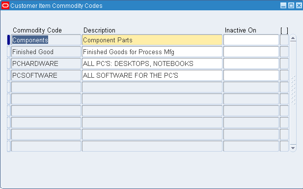

顧客品目商品コードは、顧客品目をグループ化するために使用するコードで、顧客品目を定義するときに入力します。
商品コードを定義する手順は、次のとおりです。
メニューから「顧客品目商品コード」ウィンドウにナビゲートします。このウィンドウをオープンすると、既存の商品コードが表示されます。
他と重複しない商品コード名を入力します。
コードの摘要を入力します。
作業内容を保存します。
商品コードを無効にする日付を入力します。この日付以降、この商品コードを顧客品目に割り当てることはできません。
顧客品目で使用していない商品コードは削除できます。

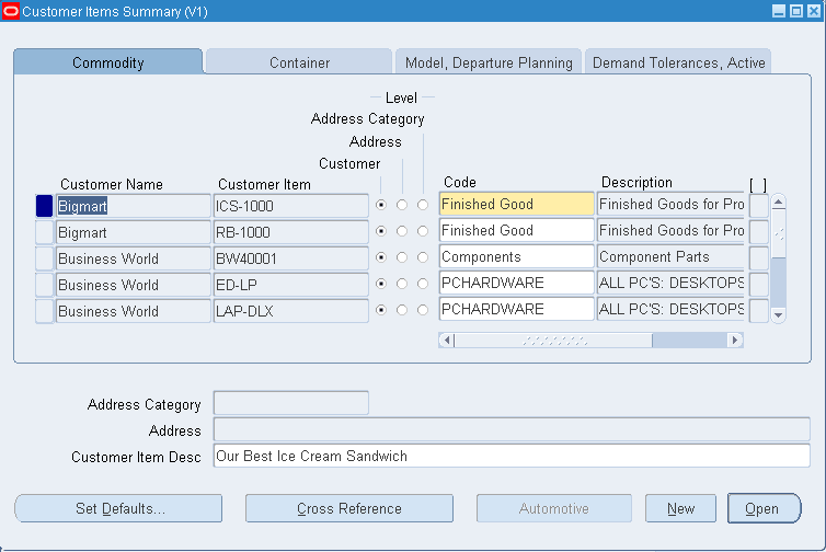

「顧客品目要約」ウィンドウおよび「顧客品目詳細」ウィンドウは、顧客品目を定義および更新するために使用します。この2つのウィンドウは、ツールバーの「Go」オプションにある「要約/詳細」オプションを使用して切り替えることができます。顧客品目をOracle Inventoryの在庫品目に対して相互参照すると、オーダーや出荷の処理に役立ちます。関連項目: 顧客品目相互参照の定義
顧客品目を検索する手順は、次のとおりです。
メニューから「顧客品目」を選択して、「顧客品目の検索」ウィンドウにナビゲートします。
選択基準を入力します。顧客を入力済の場合のみ、特定の所在地カテゴリや所在地を入力できます。
「検索」ボタンを選択し、「顧客品目要約」ウィンドウをオープンします。
顧客品目を定義する手順は、次のとおりです。
顧客品目番号と摘要を入力します。
既存の顧客名の1つを選択します(「詳細」ウィンドウでは、「顧客名」または「顧客番号」のいずれかを使用できます)。関連項目: 『Oracle Receivablesユーザー・ガイド』の「顧客の作成」
「顧客」、「所在地カテゴリ」、「所在地」の中から定義レベルを選択します。
「顧客」レベルで定義した顧客品目は、その顧客のすべての所在地およびすべての所在地カテゴリで認識されます。所在地カテゴリとしてグループ化された複数の顧客出荷先サイトに品目を出荷する場合は、その所在地カテゴリ用の顧客品目を定義できます。品目を出荷する顧客の出荷先サイトが1箇所のみである場合は、顧客品目を所在地レベルで定義します。
定義レベルが「所在地カテゴリ」の場合は、所在地カテゴリを入力します。関連項目: 『Oracle Receivablesユーザー・ガイド』の「アカウント・サイトの作成」
定義レベルが「顧客所在地」の場合は、顧客所在地を入力します。
「商品」タブ・リージョンでは、顧客品目を商品コードに割り当てることができます。関連項目: 商品コードの定義
「コンテナ」タブ・リージョンでは、この顧客品目のデフォルトのマスター・コンテナと詳細コンテナ、およびコンテナの最小積載率を入力できます。関連項目: コンテナ・タイプの定義
品目が同じ顧客に属する顧客品目で、「BOM品目タイプ」属性が「モデル」に設定されている場合は、「モデル, 出荷計画」タブ・リージョンで顧客品目を参照できます。関連項目: 部品構成表属性グループ
また、「必須」をチェックして、品目はリリースされる前に出荷計画する必要があることを指定したり、「作成前」をチェックして、ATO品目は製造前に出荷計画する必要があることを指定します。
「需要許容範囲, 有効」タブ・リージョンでは、プラスおよびマイナスの許容範囲率の入力、および「有効」チェック・ボックスの選択または選択解除ができます。
作業内容を保存します。
「顧客品目デフォルト」ウィンドウをオープンする手順は、次のとおりです。
情報の入力を簡単にするために、「顧客品目要約」ウィンドウの「オープン」ボタンを選択して「顧客品目詳細」ウィンドウをオープンします。このウィンドウで、「顧客品目要約」ウィンドウの情報を入力できます。
「顧客品目詳細」ウィンドウまたは「顧客品目要約」ウィンドウの「需要許容範囲、有効」タブ・リージョンで、「有効」チェックボックスを選択または選択解除します。
「デフォルトに設定」ボタンを選択し、「顧客品目デフォルト」ウィンドウをオープンします。関連項目: 顧客品目デフォルトの設定
「相互参照」ボタンを選択します。関連項目: 顧客品目相互参照の定義

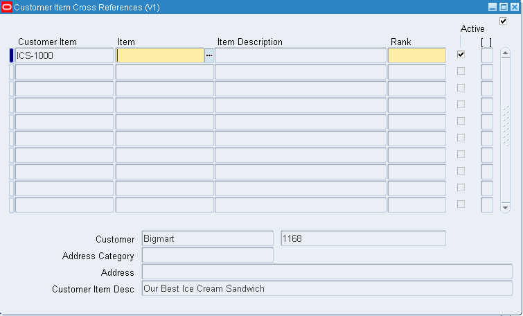

「顧客品目相互参照」ウィンドウを使用して、「顧客品目要約」ウィンドウと「顧客品目詳細」ウィンドウで定義した在庫品目と顧客品目番号の間の相互参照を定義および更新します。関連項目: 顧客品目の定義
顧客品目相互参照を検索する手順は、次のとおりです。
メニューの「顧客品目相互参照」を選択して、「顧客品目相互参照の検索」ウィンドウにナビゲートします。
検索を制限する選択基準を入力します。「消去」ボタンを選択すると、すべての選択基準を消去できます。
「検索」ボタンを選択します。
顧客品目相互参照を定義する手順は、次のとおりです。
「顧客品目相互参照の検索」ウィンドウの「新規」ボタンを選択して、「顧客品目相互参照」ウィンドウにナビゲートします。
「顧客品目要約」ウィンドウで「相互参照」ボタンを選択して、このウィンドウをオープンすることもできます。「顧客品目要約」ウィンドウの現在行にある顧客品目について、既存の相互参照が表示されます。新しい行を選択して新規の相互参照を追加できます。
顧客品目番号を入力します。「顧客品目要約」ウィンドウからこのウィンドウをオープンした場合は、現在の顧客が表示されます。
顧客品目番号への相互参照を確立する対象の在庫品目番号を入力します。
ランクをプラスの数で入力します。代替を許可する、つまり顧客品目のかわりに在庫品目を使用することを許可するには、単一の顧客品目に対して複数の在庫品目への相互参照を定義します。この場合は、相互参照のランクを指定する必要があります。最高ランクは1です。
「有効」の選択を解除して、相互参照を無効にします。
作業内容を保存します。

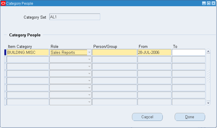

「カテゴリ担当」ウィンドウは、カテゴリ担当を編集する権限を所有している場合に使用できます。カテゴリ担当を使用することにより、特定のカテゴリに割り当てられた品目へのアクセスを保護できます。たとえば、特定の品目セットの売上高レポートを表示できるユーザーを限定できます。
「カテゴリ・セット」ウィンドウから「カテゴリ担当」を選択します。
値リストから該当する品目カテゴリを選択します。
値リストから該当する人員/グループを選択します。
「日付:自」に日付を入力するか、デフォルトのシステム日付を受け入れます。
「日付:至」に日付を入力します(該当する場合)。
ステップ2から5を繰り返し、必要に応じてカテゴリをさらに割り当てます。
作業内容を保存します。
「完了」を選択します。

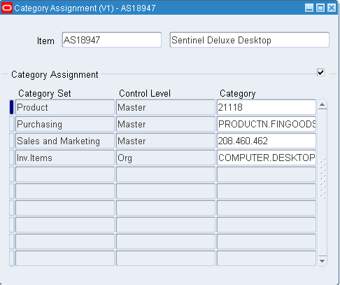

「品目」ウィンドウで品目をカテゴリに割り当てる手順は、次のとおりです。
「マスター品目要約」ウィンドウまたは「組織品目情報要約」ウィンドウにナビゲートします。
品目を1つ選択します。
「ツール」メニューの「カテゴリ」を選択します。
選択した品目が、「カテゴリ割当」ウィンドウの一番上に表示されます。
カテゴリ・セットを選択します。
カテゴリを選択します。
値リストには、選択したカテゴリ・セットと同じフレックスフィールド体系のカテゴリが表示されます。有効カテゴリのリスト強制を選択した場合は、有効なカテゴリのみがリストに表示されます。
作業内容を保存します。

このコンピュータ製造会社には、計画、購買、在庫という複数の機能領域があります。Oracle Inventoryのカテゴリ・セットを使用すると、機能領域ごとに独自の方法で品目を分類できます。
関連項目
計画部門では、製品および製品ラインに基づいて品目をグループ化する場合があります。品目カテゴリのフレックスフィールドに対して、2つのセグメントで構成される体系を定義できます。1つのセグメントは製品を表し、もう1つは製品ラインを表します。2つのセグメントで構成されるフレックスフィールド体系を使用して、「計画セット」というカテゴリ・セットを定義できます。このカテゴリ・セットには、「組立品-製品1」、「半組立品-製品2」、「原資材-製品3」などのカテゴリが含まれます。計画機能領域のデフォルト(必須)カテゴリ・セットとして「計画セット」を指定できます。
これは製造会社の例のため、「使用例の概要」で示した部品構成表では、トップ・レベルの品目がMPS計画品目であり、残りがMRP計画品目であるとします。各品目を定義するとき、「MRP計画方法」の属性を「MRP計画」または「MPS計画」のいずれかに定義することによって、品目を設定できます。Oracle Inventoryは、計画セット・カテゴリ・セットおよび関連したデフォルト・カテゴリ「組立品-製品1」をこれらの各品目に対して自動的に割り当てます。計画のデフォルト・カテゴリ・セットにおけるカテゴリの割当表を次に示します。
| 品目 | 品目摘要 | 計画のデフォルト(必須)カテゴリ・セット | カテゴリ |
| CM2345 | ラップトップ・コンピュータ | 計画セット | 組立品-製品1 |
| CM2346 | キーボード | 計画セット | 半組立品-製品2 |
| CM2347 | 486プロセッサ | 計画セット | 半組立品-製品2 |
| CM2348 | アクティブ・マトリックス画面 | 計画セット | 半組立品-製品2 |
| CM2349 | モニター・マニュアル | 計画セット | 半組立品-製品2 |
| CM2350 | DOSオペレーティング・システム | 計画セット | 半組立品-製品2 |
| CM2351 | デスクトップ・コンピュータ | 計画セット | 組立品-製品1 |
| CM2352 | デスクトップ・キーボード | 計画セット | 半組立品-製品2 |
| CM2353 | Pentiumプロセッサ | 計画セット | 半組立品-製品2 |
| CM2354 | VGAモニター | 計画セット | 半組立品-製品2 |
| CM2355 | モニター・マニュアル | 計画セット | 半組立品-製品2 |
| CM2356 | UNIXオペレーティング・システム | 計画セット | 半組立品-製品2 |
Oracle Master Scheduling/MRPおよびOracle Supply Chain Planningでは、あるカテゴリ・セット内のカテゴリの範囲に対する需要予測を集計できます。さらに、次のレポートでカテゴリを使用できます。
現行予定手持数量と予定有効数量の対比グラフィック・レポート
需要と補充の対比グラフィック・レポート
需要予測比較レポート
需要予測詳細レポート
遅延オーダー・レポート
基準計画比較レポート
基準計画詳細レポート
基準計画ステータス・レポート
オーダー再計画レポート
計画オーダー・レポート
計画詳細レポート
関連項目
購買部門では、すべての品目を商品コードによってグループ化する場合があります。「購買区分」というカテゴリ・セットを定義できます。このカテゴリ・セットには、「OEM」、「IC」、「ソフトウェア」、「ドキュメント」などの商品コードを表すカテゴリが含まれます。購買機能領域のデフォルト(必須)カテゴリ・セットとして「購買区分」を選択できます。
「使用例の概要」に示した部品構成表では、購買品目はCM2346、CM2347、CM2349、CM2350、CM2352、CM2353、CM2355およびCM2356です。品目を定義するときに、これらの品目のそれぞれについて「購買」属性を「Yes」に設定できます。Inventoryは、購買区分カテゴリ・セットおよび関連したデフォルト・カテゴリ「OEM」を、これらの各購買品目に対して自動的に割り当てます。購買のデフォルト・カテゴリ・セットにおけるカテゴリの割当表を次に示します。
| 品目 | 品目摘要 | 購買のデフォルト(必須)カテゴリ・セット | カテゴリ |
| CM2346 | キーボード | 購買区分 | OEM |
| CM2347 | 486プロセッサ | 購買区分 | IC |
| CM2349 | モニター・マニュアル | 購買区分 | ドキュメント |
| CM2350 | DOSオペレーティング・システム | 購買区分 | ソフトウェア |
| CM2352 | デスクトップ・キーボード | 購買区分 | OEM |
| CM2353 | Pentiumプロセッサ | 購買区分 | IC |
| CM2355 | モニター・マニュアル | 購買区分 | ドキュメント |
| CM2356 | UNIXオペレーティング・システム | 購買区分 | ソフトウェア |
Oracle Purchasingでは、複数のカテゴリ・セットから選択することはできません。Oracle Purchasingでは、カテゴリを必要とする(またはカテゴリを表示する)すべてのフォームおよびレポートで、購買のデフォルト・カテゴリ・セットが使用されます。たとえば、「仕入先自動ソース・ルール」ウィンドウで特定の品目を選択すると、その品目に割り当てられているカテゴリが(購買のデフォルト・カテゴリ・セットから)表示されます。さらに、次のレポートとフォームで品目カテゴリが使用されます。
包括および計画発注ステータス・レポート
購買担当リスト
購買担当別購買依頼処理指定レポート
受入予定レポート
品目詳細リスト
購買担当別保留照合レポート
仕入先別期限超過納入レポート
購買契約監査レポート
期間別発注確定レポート
発注詳細レポート
発注およびリリース詳細レポート
購買価格差異レポート
カテゴリ別購買要約レポート
見積処理指定レポート
見積依頼処理指定レポート
受入差異 - 期末レポート
受入伝票
受入会計取引明細レポート
受入取引台帳
搬送先/勘定科目別受入数量レポート
取消済受注への購買依頼レポート
分析レポート(カテゴリ別)
未請求受入レポート
仕入先価格実績分析レポート
仕入先品質実績分析レポート
仕入先サービス分析レポート
発注の入力
購買契約の入力
購買依頼の入力
購買依頼の簡易入力
購買依頼簡易入力テンプレートの入力
見積依頼の入力
見積の入力
受入の入力
受入取引の入力
返品および調整の入力
未発注品受入の照合
発注の表示
価格履歴の表示
発注履歴の表示
購買依頼の表示
受入取引の表示
調達先決定品目の表示
関連項目
在庫の機能領域では、品目の保管方法に従って品目をグループ化する場合があります。「倉庫セット」というカテゴリ・セットを定義できます。このカテゴリ・セットには、「オペレーティング・システム」、「ハードウェア」、「CPU」、「その他」のカテゴリが含まれます。在庫機能領域のデフォルト(必須)カテゴリ・セットとして「倉庫セット」を指定できます。
「使用例の概要」に示した部品構成表では、すべての品目が在庫品目になります。品目セットを定義するとき、それぞれの品目について「在庫品目」属性を「Yes」に設定できます。Oracle Inventoryは、「倉庫セット」とデフォルト・カテゴリ「その他」を、在庫品目属性が「Yes」の品目すべてに自動的に割り当てます。在庫機能領域のデフォルト・カテゴリ・セットにおけるカテゴリの割当表を次に示します。
| 品目 | 品目摘要 | 在庫のデフォルト(必須)カテゴリ・セット | カテゴリ |
| CM2345 | ラップトップ・コンピュータ | 倉庫セット | ハードウェア |
| CM2346 | キーボード | 倉庫セット | ハードウェア |
| CM2347 | 486プロセッサ | 倉庫セット | CPU |
| CM2348 | アクティブ・マトリックス画面 | 倉庫セット | ハードウェア |
| CM2349 | モニター・マニュアル | 倉庫セット | その他 |
| CM2350 | DOSオペレーティング・システム | 倉庫セット | オペレーティング・システム |
| CM2351 | デスクトップ・コンピュータ | 倉庫セット | ハードウェア |
| CM2352 | デスクトップ・キーボード | 倉庫セット | ハードウェア |
| CM2353 | Pentiumプロセッサ | 倉庫セット | CPU |
| CM2354 | VGAモニター | 倉庫セット | ハードウェア |
| CM2355 | モニター・マニュアル | 倉庫セット | その他 |
| CM2356 | UNIXオペレーティング・システム | 倉庫セット | オペレーティング・システム |

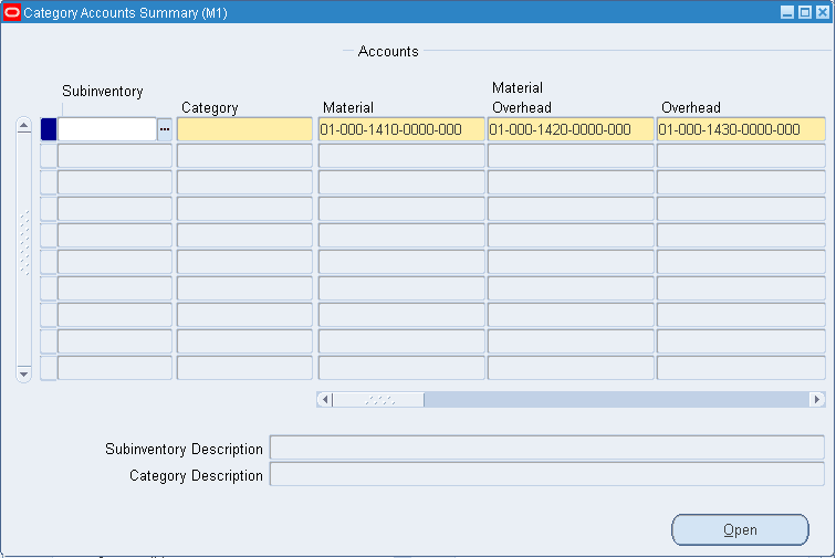

警告: このウィンドウで定義したカテゴリ勘定科目が使用されるのは、製品ライン会計が実施されている場合のみです。製品ライン会計が実施されている場合は、取引の入力時に品目の保管場所勘定科目ではなくカテゴリ勘定科目が使用されます。
「カテゴリ勘定科目要約」ウィンドウを使用して、評価および費用のカテゴリ勘定科目を定義、問合せおよび更新できます。現行組織が標準原価計算組織であれば、カテゴリ・レベルだけでなく、必要であれば保管場所レベルでもカテゴリ勘定科目を定義できます。現行組織が平均原価計算組織の場合は、カテゴリ勘定科目を原価グループ/カテゴリ・レベルで定義する必要があります。
カテゴリ勘定科目を定義できるのは、製品ラインが機能する領域のデフォルト・カテゴリ・セットに含まれるカテゴリに対してのみです。関連項目: カテゴリ・セットの定義およびデフォルト・カテゴリ・セットの定義
次の表で説明する制限のいずれかが存在する場合は、カテゴリ勘定科目を更新できません。
| 勘定科目を更新できない条件 | 標準原価計算組織 | 平均原価計算組織 |
| 手持数量が0より大きい場合 | 数量は保管場所に存在します。注意: 保管場所がNULLの場合、組織内のすべての保管場所が検討されます。 | 数量は、原価グループに関連するいずれかの保管棚に存在します。 |
| 保留取引の場合 | 保管場所およびカテゴリに関連する保留取引が存在します。 | プロジェクトおよび原価グループに関連する保留取引が存在します。 |
| 原価集計外の取引の場合 | 保管場所およびカテゴリに関連する原価集計外の取引が存在します。 | 原価グループに関連する原価集計外の取引が存在します。 |
標準原価計算組織内でカテゴリ勘定科目を定義または変更する手順は、次のとおりです。
「カテゴリ勘定科目」ウィンドウにナビゲートします。「カテゴリ勘定科目の検索」ウィンドウが表示されます。
新しいカテゴリ勘定科目を定義する場合は、「新規」ボタンを選択します。既存のカテゴリ勘定科目を変更する場合は、カテゴリまたは保管場所、あるいはその両方を選択し、「検索」ボタンを選択します。いずれの場合も、「カテゴリ勘定科目要約」ウィンドウが表示されます。
必要に応じて、「保管場所」を選択します。
保管場所を選択しない場合は、カテゴリに固有の勘定科目を定義できます。保管場所を入力しないでカテゴリ勘定科目を定義すると、そのカテゴリに対して新しいカテゴリ/保管場所の組合せを定義するたびに、そのカテゴリに関連した勘定科目がデフォルトとして設定されます。
たとえば、カテゴリを選択し、デフォルト設定された組織レベルの勘定科目を上書きして作業を保存した場合、次回にこのウィンドウでこのカテゴリを選択すると、組織レベルの勘定科目ではなく新しい勘定科目がデフォルトとして設定されます。これらのデフォルト勘定科目は、上書きできます。複数のカテゴリ/保管場所の組合せを作成する必要があるときは、保管場所が未入力のカテゴリをテンプレートとして使用できます。
カテゴリを選択します。
カテゴリを選択すると、勘定科目のデフォルトが組織レベルから設定されます。これらの勘定科目は変更できます。
次の原価要素の勘定科目番号を選択します。
重要: 選択したカテゴリ・セットに属する品目を含むすべての保管場所では、これらの勘定科目が在庫評価に使用されます。したがって、これらの保管場所に手持在庫が存在する場合は、勘定科目を変更できません。
直接材料費: このカテゴリと保管場所の組合せの直接材料費原価が累計されるデフォルトのGL勘定科目。通常、これは資産勘定科目です。
外注加工費: このカテゴリと保管場所の組合せの外注加工費原価が累計されるデフォルトのGL勘定科目。通常、これは資産勘定科目です。
間接材料費: このカテゴリと保管場所の組合せの間接材料費または間接費の原価が累計されるデフォルトのGL勘定科目。通常、これは資産勘定科目です。
間接費: このカテゴリと保管場所の組合せの生産資源または部門間接費原価が累計されるデフォルトのGL勘定科目。通常、これは資産勘定科目です。
生産資源費: このカテゴリと保管場所の組合せの生産資源原価が累計されるデフォルトのGL勘定科目。通常、これは資産勘定科目です。
予算引当: このカテゴリ・セットに属する保管場所品目に対する引当金額が保持されるデフォルトのGL勘定科目。
また、必要であれば、「分析請求価格差異」、「分析購買ミラー」、「非請求済受注」、「非請求済収益」、「分析収益ミラー」、「販売済商品の分析マージン」および「平均原価差異」の各勘定科目も入力できます。
分析請求価格差異:
分析購買ミラー:
非請求済受注:
非請求済収益:
分析収益ミラー:
販売済商品の分析マージン:
作業内容を保存します。
平均原価計算組織内でカテゴリ勘定科目を定義する手順は、次のとおりです。
「新規」を選択して「カテゴリ勘定科目要約」ウィンドウをオープンします。
重要: 「オープン」ボタンを選択して「カテゴリ勘定科目」ウィンドウにアクセスし、単一のカテゴリの勘定科目情報を入力および更新する方法もあります。
カテゴリを選択します。
「原価グループ」を選択します。
原価グループは必ず選択してください。現行組織が「プロジェクト参照可能」でない場合は、組織のデフォルト原価グループが使用され、更新できません。組織が「プロジェクト参照可能」の場合は、任意の原価グループを選択できます。関連項目: 『Oracle Cost Managementユーザーズ・ガイド』の「原価グループの定義」
直接材料費: このカテゴリ/原価グループの直接材料費原価が累計されるデフォルトのGL勘定科目。通常、これは資産勘定科目です。
外注加工費: このカテゴリと原価グループの組合せの外注加工費原価が累計されるデフォルトのGL勘定科目。通常、これは資産勘定科目です。
間接材料費: このカテゴリと原価グループの組合せの間接材料費または間接費原価が累計されるデフォルトのGL勘定科目。通常、これは資産勘定科目です。
間接費: このカテゴリと原価グループの組合せの生産資源または部門間接費原価が累計されるデフォルトのGL勘定科目。通常、これは資産勘定科目です。
生産資源費: このカテゴリと原価グループの組合せの生産資源原価が累計されるデフォルトのGL勘定科目。通常、これは資産勘定科目です。
予算引当: このカテゴリと原価グループの組合せに対する引当金額が保持されるデフォルトのGL勘定科目。
分析請求価格差異:
分析購買ミラー:
非請求済受注:
非請求済収益:
分析収益ミラー:
販売済商品の分析マージン:
平均原価差異:
作業内容を保存します。

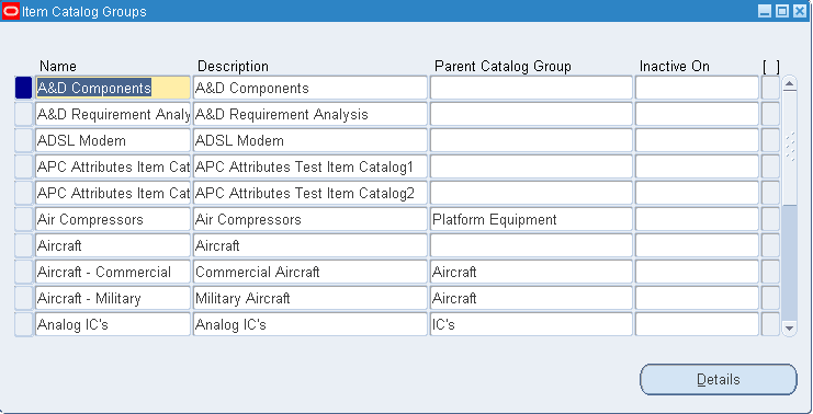

品目カタログの機能を使用すると、品目に記述情報を付加できます。また、品目マスター組織を、共通の特性を共有する品目のグループに分割できます。各グループの品目を他と重複しないように定義するために必要な基準を事前に作成しておきます。品目を定義した後、品目を品目カタログ・グループに割り当てます。
カタログを定義するには、品目マスターを分割するために必要な個数分個々の品目カタログ・グループを設定します。それぞれのグループには固有の特性(付加要素といいます)があります。これは、グループに属する品目の詳細な説明です。
品目カタログ・グループに品目を割り当てるときは、品目に適用する付加要素の値を定義します。たとえば、「コンピュータ」という品目カタログ・グループの付加要素として、「処理速度」があります。「処理速度」の値には、「100MHZ」、「133MHZ」などがあります。
品目の定義とカタログ作成が終了すると、次のことが可能になります。
品目を照会するための標準用語を準備することで、品目の名前を各社が重複して指定する必要がなく、同業者間で効果的なコミュニケーションが図れます。
品目を説明する詳細記述を保存することで、品目の意味を品目番号に組み込む必要がなくなります。
付加要素を品目の検索基準として使用できます。
品目摘要と連結した品目カタログ・グループ情報を更新できます。
プロトタイプを開発するときに共通の既存部品を検索できます。
品目カタログ・グループを定義する手順は、次のとおりです。
「品目カタログ・グループ」ウィンドウにナビゲートします。
グループの一意の名前を入力します。
「摘要」を入力します。
品目の摘要をカタログから作成する場合、作成される摘要は、ここに入力した情報から始まります。関連項目: 連結品目摘要
注意: 連結した品目カタログ摘要の最初の要素として、「摘要」ではなく「カタログ名」も使用できます。この場合は、「INV: 品目摘要のカタログ名を使用」プロファイル・オプションを「Yes」に変更します。関連項目: Oracle Inventoryプロファイル・オプション
作業内容を保存します。
カタログ・グループを無効にする日付を入力します。
この日付以降、このグループに品目を割り当てることはできません。レポートと検索では無効なグループを使用できます。
品目カタログ・グループの付加要素を定義する手順は、次のとおりです。
品目カタログ・グループを選択し、「詳細」を選択します。関連項目: 付加要素の定義
関連項目
品目カタログ・グループの付加要素を定義するときに、特定の付加要素の値を連結して品目摘要として使用するかどうかを指定します。
品目をカタログ・グループに割り当てるときに、品目に適用する付加要素を選択し、その付加要素に値を割り当てます。その後、「摘要の更新」ボタンを選択することで、連結品目摘要を作成できます。「摘要の更新」を選択した場合、Oracle Inventoryによって品目カタログ・グループ情報が連結され、この新しい情報で品目摘要が上書きされます。
連結品目摘要は、カタログ情報の断片(セグメント)を結合することで構築されます。最初のセグメントは、カタログ・グループの「摘要」または「カタログ名」のいずれかです。どちらを使用するかは、「INV: 品目摘要のカタログ名を使用」プロファイル・オプションを設定して選択します。関連項目: Oracle Inventoryプロファイル・オプション
追加のセグメントは、「摘要デフォルト」がオンになっている付加要素の値で構成されます。
結合された摘要の各セグメントは、品目カタログ・フレックスフィールド・セパレータを使用して区切られます。関連項目: 『Oracle Applicationsフレックスフィールド・ガイド』の「キー・フレックスフィールド・セグメントの定義」
摘要が表示されるとき、付加要素のデータがない場合でも区切り記号が表示されます。たとえば、「Computer」という品目カタログ・グループの摘要が「Personal Computer」であり、その付加要素がSpeed(25 MHZ)、Size( )、Monitor(color)である場合、次のような摘要が作成されます。
Personal Computer,25 MHZ,,color
関連項目
品目カタログ・グループに対して、付加要素をいくつでも定義できます。また、品目の定義時に付加要素が必要かどうかを示したり、付加要素の値をデフォルトで品目カタログ摘要に入れるかどうかを示すこともできます。
付加要素の値を連結して品目の摘要を作成できます。カタログ・グループの各付加要素に対して、この機能をオフまたはオンにします。連結摘要に入れたい項目については、「摘要デフォルト」をオンにします。連結摘要は、品目を品目カタログ・グループに割り当てるときに作成します。関連項目: 品目のカタログへの割当
品目カタログ・グループを選択し、「詳細」を選択します。「品目カタログ・グループ」ウィンドウが表示されます。
「付加要素」タブ・リージョンを選択します。
他と重複しない連番を入力します。
品目をグループに割り当てるときに、ここに定義した順序で付加要素が表示されます。
新規の付加要素の名称を入力します。
例: 色、高さ、構成
付加要素がこのカタログ・グループで必須かどうかを決定します。
品目をカタログ・グループに割り当てるときは、カタログを完成させるために、必須付加要素の値を入力する必要があります。付加要素が必須でない場合は、値の入力はオプションです。
カタログの摘要(摘要デフォルト)を作成するために、付加要素を自動的に使用するかどうかを決定します。
付加要素の値を連結してカタログ摘要を作成すると、そのカタログ摘要で既存の品目摘要を上書きできます。
作業内容を保存します。
