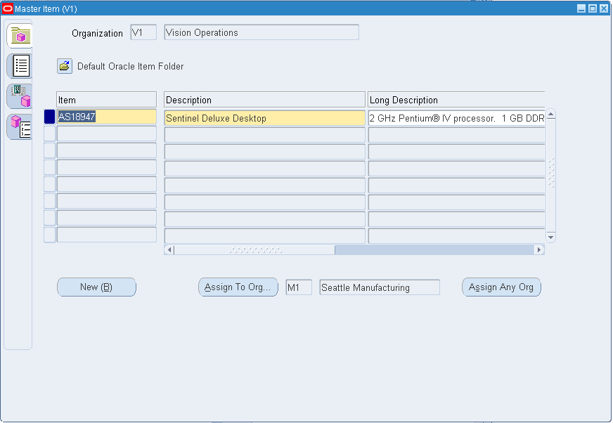

マスター・レベルの属性を定義または管理するには、「マスター品目」ウィンドウを使用します。 「マスター品目」ウィンドウで組織レベル属性にデフォルト値を割り当てます。組織レベルの属性を更新するには「組織品目」ウィンドウを使用します。関連項目: 品目の定義および組織レベル品目の更新
関連のない多数の品目を簡単に削除するには、「削除対象」などのステータスを定義して、削除対象の品目に割り当てます。「削除グループ」ウィンドウから「品目検索」ウィンドウにアクセスし、品目ステータスと他の関連する検索基準に基づいて削除する品目のリストを問い合せます。リストが完了した後に「削除グループ」ウィンドウに戻ると、Oracle Inventoryでは、選択した全品目を自動的にコピーします。関連項目: 品目ステータスの定義
「マスター品目」ウィンドウから品目を定義する方法は2種類あります。「属性グループ」タブを使用する方法と「品目フォルダ」タブを使用する方法です。「属性グループ」タブでは、個々の属性を選択し、ツール・メニューを使用してテンプレートを適用し、組織に割当できます。「品目フォルダ」タブでは、同じウィンドウ内で品目の作成、デフォルト・テンプレートの適用、および組織への品目の割当を行うことができます。

「品目フォルダ」タブを使用して品目を定義する手順は、次のとおりです。
「マスター品目」ウィンドウにナビゲートします。
「マスター品目」ウィンドウで「フォルダ」タブを選択します。
「デフォルト元」リージョンで、「テンプレート」または「品目」を選択します。
コピーするテンプレートまたは品目を入力するか、値リストから品目またはテンプレートを選択します。
他と重複しない品目指標を入力します。
品目の摘要を入力します。
基準単位を入力するか、値リストから選択します。
作業内容を保存します。
品目を現在の組織に割り当てるには、「組織に割当」を選択します。
品目を複数の組織に割り当てるには、「任意の組織に割当」を選択します。関連項目 品目の組織への割当
作業内容を保存します。
「新規」を選択して別の品目を作成し、ステップ3から11を繰り返します。終了後はフォームをクローズします。

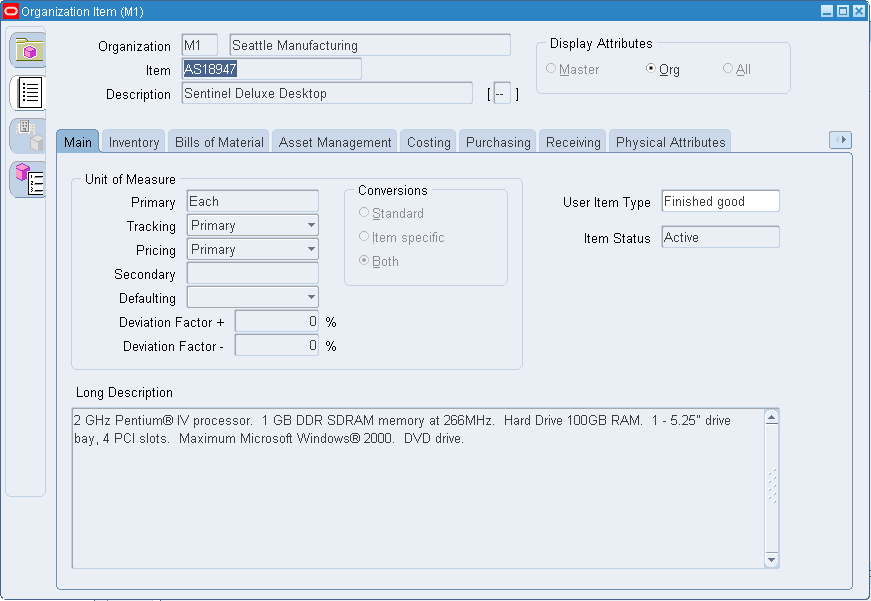

「組織品目」ウィンドウでは、現在の組織の組織レベル品目属性を更新できます。マスター・レベル属性を更新するには、「マスター品目」ウィンドウを使用します。関連項目: 品目の定義
注意: このドキュメントでは、設計品目を総称して品目と記述しています。
組織レベル品目属性を更新する手順は、次のとおりです。
「組織品目情報要約」フォルダ・ウィンドウにナビゲートします。
「問合せ」メニューから「検索」を選択して、「品目の検索」ウィンドウを表示します。
検索基準を入力して「検索」を選択し、更新する品目を検索します。「組織品目情報要約」ウィンドウには複数の品目が表示され、「組織品目情報」ウィンドウには単一品目が表示されます。
検索結果として複数の品目が表示された場合は、その中から1つの品目を選択して「オープン」を選択します。「組織品目情報」ウィンドウが表示されます。
切替リージョンを選択して、品目属性グループを表示します。ここでは、そのグループの組織レベル属性値を更新できます。
注意: 「ツール」メニューの「属性の検索」を選択すると、タブ・リージョンを1つずつ調べることなく特定の属性を検索できます。
作業内容を保存します。

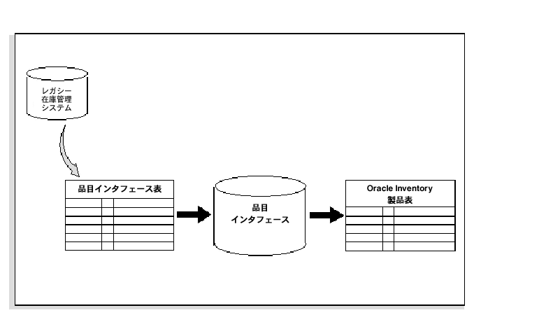

品目インタフェースを使用して、任意のソースからOracle InventoryとOracle Engineeringに品目と品目カテゴリ割当をインポートし、更新できます。他の在庫システムからの在庫品目の変換、従来の生産システムからの組立品と構成品目の移行、カスタム購買システムからの購買品目の変換、Product Data Managementパッケージからの新規品目のインポートを実行できます。
品目インタフェースを使用して品目をインポートするときは、品目マスター組織の中に新しく品目を作成するか、または追加した組織に既存の品目を割り当てます。品目の属性値は、すべて指定するか、または2、3の属性値のみを指定して残りをデフォルトまたはNULLにすることができます。過去と将来の改訂および有効日などの改訂詳細もインポートできます。インポートした品目は品目定義フォームと同じルールで検証されるため、品目の有効性が保証されます。
品目インタフェースは、品目と品目詳細をインポートするために2つの表からデータを読み取ります。MTL_SYSTEM_ITEMS_INTERFACE表は、新規の品目番号とすべての品目属性用に使用します。これは主要品目インタフェース表で、この表のみを使用してもかまいません。新規品目の改訂詳細をインポートする場合は、MTL_ITEM_REVISIONS_INTERFACE表を使用できます。この表は改訂情報をインポートする場合にのみ使用するため、必須ではありません。第3の表であるMTL_INTERFACE_ERRORSは、品目インタフェースが処理に失敗したすべての品目のエラーを追跡するために使用されます。
次のダイアグラムに、前述した内容を示します。
品目インタフェースを使用するには、その前に、ソース・システムから抽出した品目情報をMTL_SYSTEM_ITEMS_INTERFACE表とMTL_ITEMS_REVISIONS_INTERFACE表(改訂詳細をインポートする場合)に挿入するためのカスタム・プログラムを作成し、そのプログラムを実行する必要があります。これらのインタフェース表に品目をロードした後、品目インタフェースを実行してデータをインポートします。品目インタフェースは、デフォルトの割当と取り入れるデータの検証を行った後、新規品目をインポートします。
重要: 最初に品目マスター組織に品目をインポートしてから、追加した組織に品目をインポートしてください。そのためには、品目インタフェースの1回目の実行時に品目マスター組織のみを指定します。その後、追加した組織または全組織を指定して品目インタフェースを再度実行します。

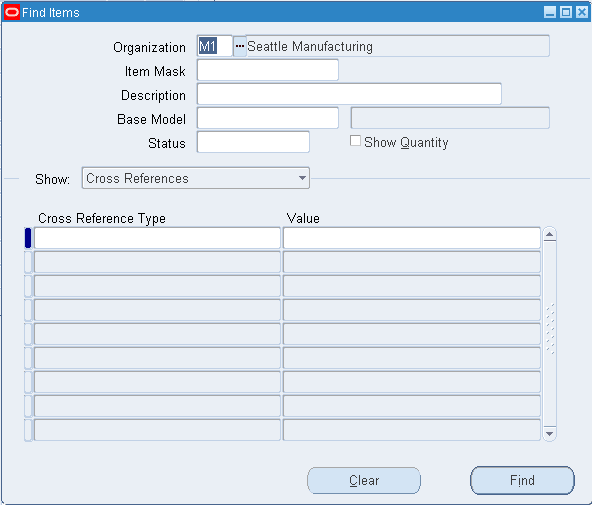

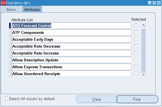

品目の属性、カテゴリまたは改訂に関する情報を表示する手順は、次のとおりです。
「品目情報の検索」ウィンドウにナビゲートします。
機能セキュリティに応じて、表示する組織の範囲を選択します。
単一: 単一組織の品目に関する情報のみを表示します。
マスターと単一: 単一組織とそのマスター組織の品目に関する情報を表示します。
全て: 品目が定義されているすべての組織の品目に関する情報を表示します。
必要に応じて、機能セキュリティに応じて表示する組織を入力します。
情報を表示する品目を入力します。
必要に応じて、特定の属性グループ、属性または管理レベルを入力して、表示する属性を制限します。
検索を開始するボタンを選択します。

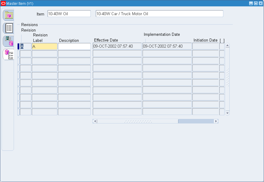

改訂: 「品目改訂」ウィンドウを表示します。改訂番号、摘要、組織、日付情報、設計変更番号を表示できます。
カテゴリ: 「品目カテゴリ」ウィンドウを表示します。カテゴリ・セット、組織カテゴリ、管理レベルを表示できます。
属性: 「品目属性」ウィンドウを表示します。属性名、属性グループ、組織、値、管理レベルを表示できます。

品目改訂を定義する手順は、次のとおりです。
次のいずれかのウィンドウから「品目改訂」ウィンドウにナビゲートします。
「マスター品目要約」フォルダ・ウィンドウまたは「マスター品目」ウィンドウ
「組織品目情報要約」フォルダ・ウィンドウまたは「組織品目情報」ウィンドウ
「部品構成表」ウィンドウ
「設計変更」ウィンドウ
品目の改訂を英数字で入力します。
改訂番号には、文字、数字、記号(*、&、#など)を使用できます。文字は常に大文字にし、小数点も使用できます。改訂番号が正しくソートされるように、小数点の後ろには数字を続けます。次のような改訂番号が有効になります。A、B、01、02、A1、B1、1A、1B、0.0、0.1、A.0、A.1など。改訂番号は、ASCIIコード順にソートされます。各改訂番号は、直前の番号よりも大きくする必要があります。したがって、ASCIIによるソートでは10は9より前にくるため、改訂番号9の次に改訂番号10は使用できません。
品目の開始改訂番号として、「組織パラメータ」ウィンドウの「改訂デフォルト」フィールドに入力した値が表示されます。
改訂の有効日が同じ場合は、最後に入力した改訂から降順で改訂がソートされます。
品目改訂の有効日(開始日)を入力します。
品目改訂番号は、設計変更(ECO)によって定義し更新することもできます。
作業内容を保存します。

「品目検索」ウィンドウで、検索基準を自由に組み合せて品目を検索できます。たとえば、次の基準に該当するすべての品目を表示できます。
特定の在庫詳細と一致している、または特定の付加要素値を持っている
特定のカテゴリに属している
特定の品目と関連している、またはその代替品目である
特定の参照関係がある
特定の購買情報と一致している
希望に応じていくつでも基準を指定できます。入力したすべての基準と一致するすべての品目が検索されます。
品目の検索基準を指定する手順は、次のとおりです。
「品目検索」ウィンドウにナビゲートします。「品目の検索」ウィンドウが表示されます。
品目を検索する組織を入力します。NULLを選択した場合は、すべての組織を検索できますが、他のタイプの検索基準を入力する必要があります。
検索基準として使用する品目の値を入力します。品目、またはワイルドカードを使用した部分的な値を入力するか、または何も入力せずにフィールドを空白にしておくこともできます。フィールドを空白にすると、すべての品目が検索されます。
注意: この品目フィールドは、検索基準のみを入力するためのフィールドです。品目リストは表示されません。また、入力値は検証されません。そのため、部分的な値とワイルドカードを使用して効率的に検索できます。
必要に応じて、基本モデルを入力し、ATO構成を作成したときの基礎となったモデルを識別します。
注意: このフィールドは、Oracle Purchasingでは使用されません。
必要に応じて、品目ステータスを入力します。関連項目: 品目ステータス・コードの定義
数量情報を表示するかどうかを指定します。数量以外の基準で問い合せた場合は、このオプションを選択しないかぎり、数量情報は表示されません。
必要に応じて、次のタブ・リージョンを任意に組み合せて検索基準を入力します。
相互参照: 相互参照タイプ(相互参照名のグループ)と、指定したタイプに対応する値(品目に対して相互参照する値)を入力します。関連項目: 相互参照タイプの定義
品目関連: 関連タイプと関連する品目を入力します。品目は、非特定の方法で関連しているものでも、相互に代替可能なものでもかまいません。関連項目: 品目関連の定義
購買情報: 製造業者名、部品番号、仕入先名、品目番号および契約番号か包括契約番号を入力します。関連項目: 製造業者部品番号の定義
品目カテゴリ: カテゴリ・セットと関連カテゴリを入力します。関連項目: カテゴリ・セットの定義およびカテゴリの定義
数量タイプ: 引当可能在庫数量または手持数量を使用している品目を検索するかどうかを指示し、指定した数量に対して数量タイプを比較するための条件を選択し、検索する数量を指定します。
品目カタログ: カタログ・グループおよび付加要素の名前と値を入力するか、または完全なカタログがあると指定されている品目を検索するかどうかを指示します。品目は、すべての必須付加要素に値を入力すると、完了したカタログがあると指定されます。関連項目: 品目カタログ・グループの定義および付加要素の定義
基準の入力を終了した後は、「検索」ボタンを選択します。「品目検索」ウィンドウに検索結果が表示されます。
一致する品目の情報として、品目、摘要、組織、単位および数量があります。数量は、数量に関係する基準を入力したときにのみ表示されます。
