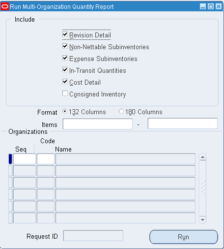

複数組織全体の品目数量レポートの要求。関連項目: 複数組織数量レポートの要求

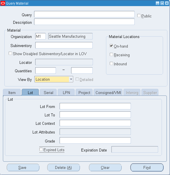

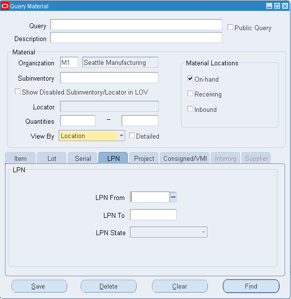

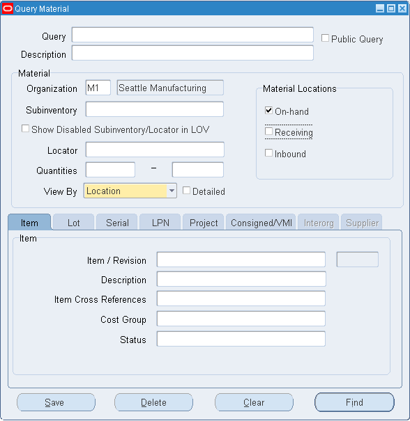

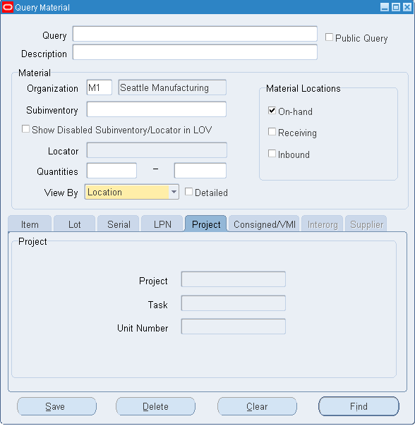

「資材の問合せ」ウィンドウにナビゲートします。
必要に応じて、問合せ名を入力して新規問合せを作成するか、または値リストから問合せを選択して既存の問合せを使用します。
注意: 「パブリック」チェック・ボックスは、すべてのユーザーが問合せを使用できるかどうかを示します。問合せがパブリックでない場合、問合せを使用できるのは問合せを作成したユーザーのみです。
必要に応じて検索組織を変更します。検索組織を消去すると、組織全体の品目数量を表示できます。アクセス権のある組織の資材のみ表示できます。組織を入力しない場合は、品目を入力する必要があります。
必要に応じて、資材保管場所を入力します。次の中から選択できます。
手持: この資材は現在格納保管場所に保管されています。
受入: この資材は受入保管場所に保管されています。
インバウンド: この資材は倉庫に移動中です。
注意: 資材保管場所として「インバウンド」を選択した場合は、保管場所別でのみ表示できます。
保管場所タイプの詳細は、「保管場所の定義」を参照してください。
任意の組合せの資材保管場所を選択できます。次の表に、適用される検索制限を示します。
| タブ | 手持 | 受入 | インバウンド |
| 品目 | 可 | 可 | 可 |
| ロット | 可 | 可 | 可 |
| シリアル | 可 | 可 | 可 |
| LPN(ライセンス・プレート番号) | 可 | 可 | 可 |
| プロジェクト | 可 | 不可 | 不可 |
| 預託/VMI | 可 | 不可 | 不可 |
| 組織間 | 不可 | 不可 | 可 |
| 仕入先 | 不可 | 不可 | 可 |
必要に応じて、資材保管場所タイプとして「受入」または「手持」を選択した場合は、検索する保管場所を入力します。「受入」と「手持」の両方を選択した場合、保管場所は入力できません。
検索する保管場所を入力した場合は、必要に応じて保管棚を入力します。
必要に応じて、数量の範囲を入力します。
問合せ結果の表示方法を選択します。次の中から選択できます。
場所
品目
原価グループ
ステータス
LPN(このオプションは、Oracle Warehouse Management対応の組織に所属している場合のみ使用可能)
シリアル
ロット
等級
注意: 資材ワークベンチに表示されるロット情報は、問合せウィンドウに入力する情報によって異なります。「問合せ」ウィンドウに品目またはロット情報を入力しない場合、表示されるロット情報には、グローバル・コンテキストから取得されるフィールドのみが示されます。ロット情報を入力し、品目情報を入力しない場合は、グローバル・コンテキストと在庫コンテキストが表示されます。「問合せ」ウィンドウにロット管理品目とロット情報を入力した場合は、グローバル・コンテキスト、在庫コンテキストおよびOracle Warehouse Managementコンテキスト(倉庫対応の組織に所属している場合)が表示されます。
必要に応じて、次のタブに詳細な検索基準を入力します。
品目
品目 / 改訂: 品目と改訂番号。
注意: 複数の資材保管場所を選択した場合は、品目を入力する必要があります。
摘要: 品目マスターに入力した品目摘要。このフィールドは、品目番号を入力すると自動的に移入されます。
品目相互参照: 品目相互参照の指定。
原価グループ: 資材に関連付けられている原価グループ。原価グループ情報を入力できるのは、Oracle Warehouse Management対応の組織に所属している場合のみです。
ステータス: 品目の資材ステータス。
ロット
ロット:自/ロット:至: これらのフィールドは、検索するロット番号の範囲を決定します。
ロット・コンテキスト: 検索対象のロット・コンテキスト。ロット・コンテキストはユーザーが定義する品目フレックスフィールドです。ロット・コンテキストで検索できるのは、Oracle Warehouse Management対応の組織に所属している場合のみです。
ロット属性: 検索対象のロットの属性(ロット失効処理など)。
等級: 検索対象のロット等級(良、不良、平均など)。
失効済ロット: このチェック・ボックスを選択して、隣接する「失効日」フィールドで指定している日付で失効済となっているすべてのロットを検索します。「失効済ロット」チェック・ボックスを選択すると、デフォルトで「失効日」フィールドにシステム日付が表示されます。必要に応じてこのデフォルトを変更できます。
シリアル
シリアル:自/シリアル:至: これらのフィールドは、検索対象のシリアル番号の範囲を決定します。
シリアル・コンテキスト: 検索対象のシリアル・コンテキスト。シリアル・コンテキストはユーザーが定義する品目フレックスフィールドです。シリアル・コンテキストで検索できるのは、Oracle Warehouse Management対応の組織に所属している場合のみです。
シリアル属性: 検索対象のシリアル番号の属性。
LPN
LPN:自/LPN:至: これらのフィールドは、検索対象のLPNの範囲を決定します。
LPNステータス: 検索対象のLPNの現在の状態。「在庫」および「出荷用に積載済」などがあります。関連項目 『Oracle Warehouse Management Implementation Guide』の「LPN Contexts」
プロジェクト
プロジェクト: 資材を検索するプロジェクト。
タスク: 資材を検索するタスク。

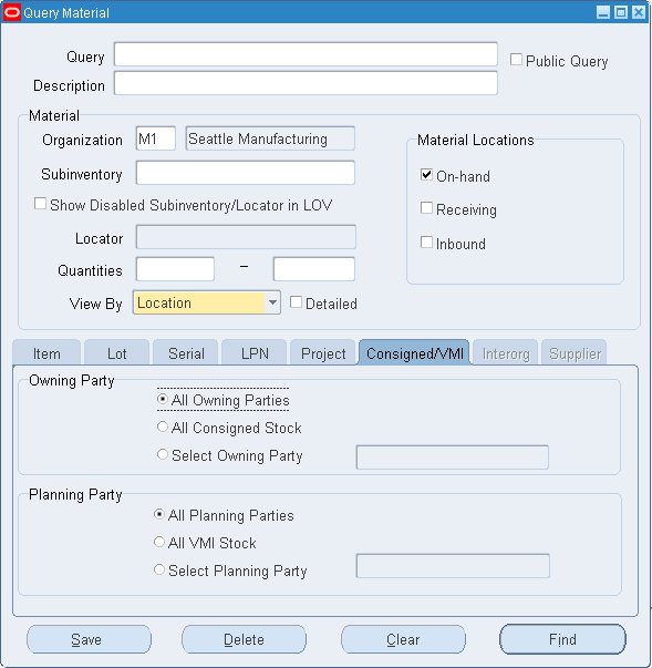

預託/VMI
所有パーティ: 必要に応じて、次の所有パーティ・オプションを選択します。
全所有パーティ: このオプションを選択すると、すべての所有パーティの資材を検索できます。
全預託在庫: このオプションを選択すると、すべての預託在庫を検索できます。
所有パーティの選択: このオプションを選択すると、所有パーティを指定でき、その所有パーティが所有する資材のみを検索できます。
計画パーティ: 必要に応じて、次の計画パーティ・オプションを選択します。
全計画パーティ: このオプションを選択すると、すべての計画パーティの資材を検索できます。
全VMI在庫: このオプションを選択すると、すべてのVMI在庫を検索できます。
計画パーティの選択: このオプションを選択すると、計画パーティを指定でき、その計画パーティに関連付けられている資材のみを検索できます。
組織間
ソース組織: 出荷組織。現行組織が搬送先組織とみなされます。
購買依頼番号: このフィールドには社内購買依頼番号が表示されます。値リストには、搬送先組織の購買依頼がすべて表示されます。ソース組織を入力した場合、値リストには、入力したソース組織および現行組織と一致する購買依頼のみが表示されます。
出荷番号: このフィールドには組織間移動の出荷番号が表示されます。ソース組織を入力しない場合、出荷番号は入力できません。
社内発注: このフィールドには社内発注番号が表示されます。ソース組織を入力しない場合、社内発注番号は入力できません。
希望受入日: このフィールドには、発注、ASN、組織間出荷または購買依頼の受入予定日が表示されます。

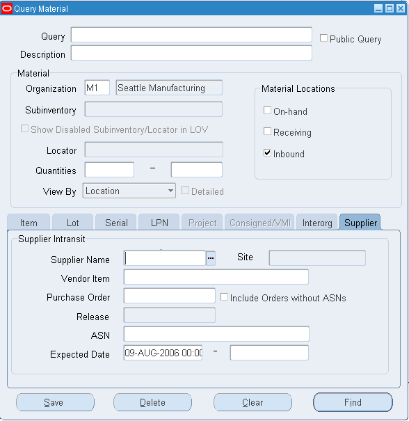

仕入先
仕入先名: 資材の受入元の仕入先名。
サイト: 資材を出荷した仕入先事業所。
発注: 発注番号。
ASNのないオーダーを含む: このチェック・ボックスを選択すると、ASNを受け取っていないオーダーがインバウンド資材問合せに含まれます。インバウンド資材の到着は納期を使用して判別されます。このチェック・ボックスを選択しない場合は、ASNのみがインバウンド資材問合せに含まれます。
リリース番号: 包括購買契約リリース番号。このフィールドに値を入力できるのは、「発注」フィールドに発注番号を入力した場合のみです。
ASN: インバウンド出荷が倉庫に移動中であることを示す、受入済のASN番号。
仕入先品目: 仕入先の社内品目番号。
予定日: このフィールドには、発注、ASN、組織間出荷または購買依頼の受入予定日が表示されます。
「検索」をクリックします。

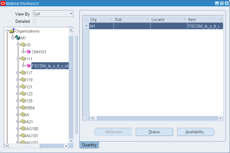

資材ワークベンチには、「表示別」ペインと「数量」ペインの2つのペインがあります。「表示別」ペインに表示する情報は、「問合せの検索」ウィンドウで表示オプションを選択するときに決定します。選択した資材保管場所オプションによって、資材ワークベンチに表示される表示オプションの情報が決まります。次の表に表示別の制限事項を示します。
| 表示別 | 手持 | 受入 | インバウンド |
| 事業所 | 可 | 可 | 可 |
| 品目 | 可 | 不可 | 不可 |
| 原価グループ | 可 | 不可 | 不可 |
| ステータス | 可 | 不可 | 不可 |
| LPN | 可 | 可 | 不可 |
| シリアル | 可 | 不可 | 不可 |
| ロット | 可 | 不可 | 不可 |
| 等級 | 可 | 不可 | 不可 |

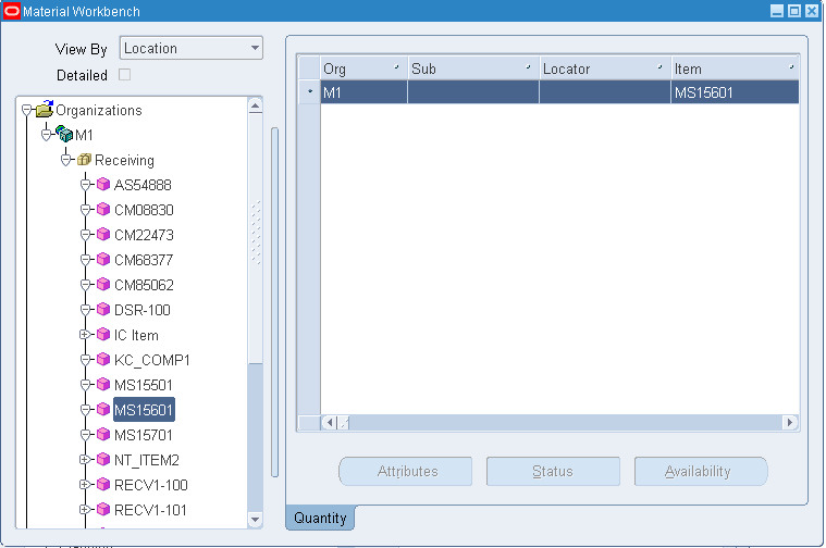

資材ワークベンチ・ツリーには様々なタイプの在庫が表示されます。資材保管場所の各タイプ(手持、受入およびインバウンド)が組織の下に別々のノードとしてリストされます。各資材保管場所タイプの下に表示される情報は異なります。手持および受入の資材保管場所タイプでは、手持および受入の保管場所の資材を表示できます。文書タイプ・ノードでは入庫資材を表示できます。また、発注、移動中出荷および社内発注に関する情報を表示できます。
ツリー構造をナビゲートするとき、数量ペインに表示される情報が変化します。数量ペインには、現行ツリー・ノードの次の下位レベルに関する資材情報が要約されます。たとえば、最上位レベルの「組織」ノードを選択した場合、数量ペインには各組織の情報が要約されます。ツリー構造の特定の組織を選択した場合は、組織の保管場所に関する情報が表示されます。

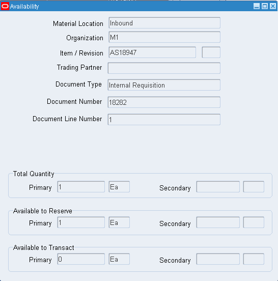

インバウンド資材を表示している場合は、受入予定の品目の有効数量情報を表示できます。
有効数量を表示する品目を選択します。
「有効数量」をクリックします。
「インバウンド有効数量」ウィンドウで次の情報を表示できます。
資材保管棚: 品目の資材保管場所。
品目/改訂: 品目および改訂番号。
組織: 受入組織。
取引先: 資材受入元の取引先。この値は仕入先または別の組織です。
文書タイプ:文書のタイプ。有効な値は、発注、社内発注または移動中出荷です。
文書番号: 文書タイプに関連付けられている文書番号。
「有効数量」ウィンドウをクローズします。

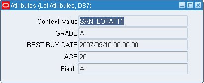

特定のロット、シリアルまたはLPN(倉庫管理のみ)の属性は、資材ワークベンチから表示できます。ロットまたはシリアルの場合は、品目属性とカテゴリが表示されます。LPNの場合は、選択したLPNの重量と容積が表示されます。
「属性」をクリックします。
注意: 表示オプションとして「原価グループ」、「事業所」または「ステータス」を選択した場合、「属性」はクリックできません。
注意: 表示タイプとして「品目」、「シリアル」または「ロット」を選択した場合、表示できるのはシリアル管理またはロット管理されている品目のみです。表示タイプとして「LPN」を選択した場合(Oracle Warehouse Management対応の組織でのみ使用可能)、表示できるのはLPN属性のみです。
属性の表示を終了した後は、ウィンドウをクローズします。

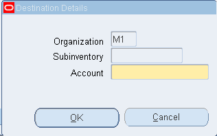

一括出庫を実行する手順は、次のとおりです。
資材ワークベンチで出庫する品目を選択します。
「ツール」メニューの「一括出庫」を選択します。
搬送先勘定科目を入力します。
「OK」をクリックします。

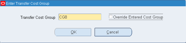

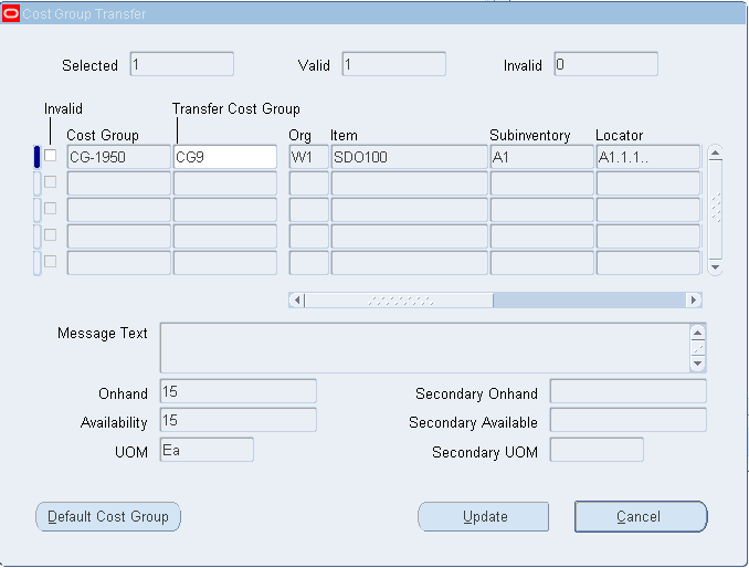

原価グループの移動を実行する手順は、次のとおりです。
資材ワークベンチで品目を選択します。
「ツール」メニューの「原価グループ更新」を選択します。
「転送原価グループ」フィールドに新しい原価グループを入力します。
注意: 原価グループを変更するには、倉庫管理対応の組織に所属している必要があります。
必要に応じて、デフォルトの原価グループを入力します。
「入力した原価グループの上書き」を選択して、「転送原価グループ」ウィンドウに入力した原価グループを上書きします。
「OK」をクリックします。
「更新」をクリックします。

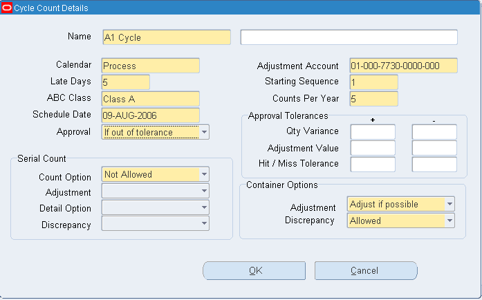

循環棚卸を作成する手順は、次のとおりです。
資材ワークベンチで品目を選択します。
「ツール」メニューの「循環棚卸」を選択します。
循環棚卸詳細を入力します。詳細は、「循環棚卸品目」、「循環棚卸品目の定義」および「循環棚卸の計画」を参照してください。
「OK」をクリックします。

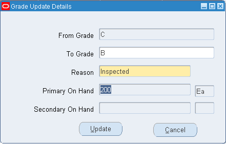

等級更新を実行する手順は、次のとおりです。
資材ワークベンチで品目を選択します。
「ツール」メニューの「等級の更新」を選択します。「等級更新詳細」ウィンドウに、「等級:自」、「事由」、「基準手持」および「第2手持」の情報が表示されます。
「等級:至」フィールドに新規等級を入力します。
更新事由を入力します。
「更新」をクリックして等級を変更するか、または「取消」をクリックして取引を取り消します。

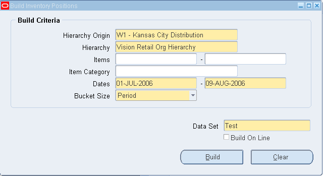

複数組織間で品目の在庫手持数量または品目のグループを表示できます。特に、指定された組織階層の基点からの在庫位置を、その組織階層の基点に対する全下位組織の在庫位置の総数として表すことができます。

問合せ基準を定義する手順は、次のとおりです。
在庫位置を表示するために、問合せ基準を指定する必要があります。
「在庫位置の作成」フォームにナビゲートします。
表示する情報を限定するために、次のフィールドに検索基準を入力します。
階層基点: 定義したい問合せ基準の階層基点(組織)を入力します。この組織には下位組織がある場合があります。
階層: 値リストから有効な組織階層名を入力します。現行組織をメンバーとする組織階層を選択し、階層基点を含む、全下位組織の在庫位置を表示することができます。階層基点に従属するすべての組織が同一品目マスターを共有していれば、その階層を選択できます。
品目: オプションで表示したい品目番号の範囲を入力します。品目番号の範囲を入力しない場合、品目カテゴリを入力する必要があります。
品目カテゴリ: カテゴリ・セット名を入力します。カテゴリのファミリとクラス情報を入力するように求められます。
日付: 日付範囲を入力してください。
バケット・サイズ: 様々な時間バケット・サイズを指定できます。可能な値は、期間、週、日および時間です。
データ・セット: データ・セット名を入力します。
オンライン作成: 「在庫位置プロセッサ」プログラムをオンラインで実行するか後で、コンカレント要求として実行できます。このプログラムがオンラインで実行された場合、「在庫位置表示」フォームを起動し、そうでない場合、独立したものとして呼ばれます。
「作成」ボタンを押します。
「在庫位置プロセッサ」コンカレント・プログラムは、在庫位置・データを一時表に格納します。

複数組織数量レポートを使用すると、複数の組織について品目の手持在庫数量を表示できます。このレポートに入力できる組織の数は無制限です。このレポートは全組織について在庫品目別にソートされます。移動中の数量も組み込むことができます。改訂管理対象の品目については、改訂数量を個々に(改訂ごとに)レポートに示すか、品目別に合計を求めることができます。レポートは、全品目に対して実行するか、品目範囲を指定して実行できます。
複数-組織数量レポートを要求する手順は、次のとおりです。
「複数組織数量レポートの実行」ウィンドウにナビゲートします。
移動中在庫勘定品目をレポートするかどうかを指定します。
品目の改訂レベルをレポートするかどうかを指定します。
レポートの対象となる品目の範囲を入力します。このフィールドを空白のままにすると、全在庫品目がレポートに組み込まれます。
レポートの対象となる組織の組織コードを入力します。このフィールドを空白にすると、すべての組織に関してレポートが実行されます。「連番」フィールドに数字が表示されます。これはレポートでの組織の表示順序を表します。
「実行」を選択してレポートを発行します。

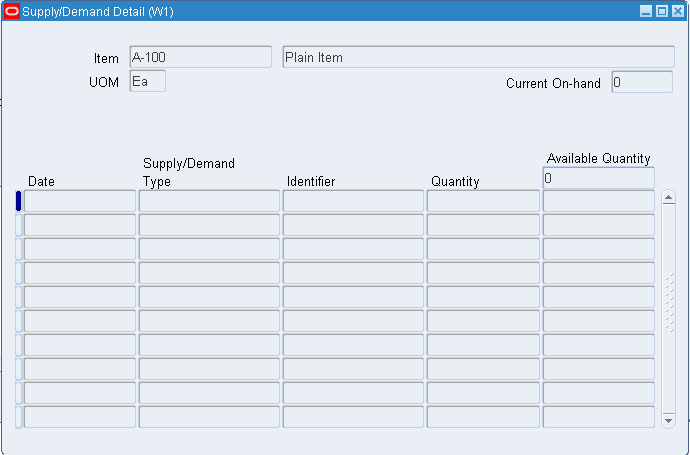

需要/供給情報、現在の出荷可能数量および予測出荷可能数量を表示できます。

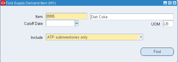

需要/供給情報を表示する品目を選択する手順は、次のとおりです。
「供給需要品目の検索」ウィンドウにナビゲートします。
需要/供給履歴を表示する品目を入力します。
必要に応じて、期限日を入力します。この日付より後に計画されている需要/供給は、「需要/供給詳細」ウィンドウに表示されません。
手持ソースを選択します。「ATP保管場所のみ」、「保管場所のみ算入」、「全保管場所」の中から選択できます。
「検索」をクリックします。結果が「需要/供給詳細」ウィンドウに表示されます。
次の情報が表示されます。
需要/供給タイプ: 需要ソースまたは供給ソースのタイプ(勘定科目番号、発注、受注、WIPショップ型製造オーダーなど)。
識別子: 需要ソースまたは供給ソースのID(発注番号やWIPショップ型製造オーダー番号など)。
単位: 品目の基準単位です。
数量: 品目の計画された需要数量または供給数量。需要数量はマイナスの数で表示され、供給数量はプラスの数で表示されます。
有効数量: 品目の予定手持数量。現在有効数量と将来のすべての供給ソースを加算した数量から、将来のすべての需要ソースを減算して求められます。
第2単位: 品目の第2単位(該当する場合)です。
第2数量: 第2単位による品目の計画された需要数量または供給数量。需要数量はマイナスの数で表示され、供給数量はプラスの数で表示されます。
第2有効数量: 第2単位による品目の予定手持数量。現在有効数量と将来のすべての供給ソースを加算した数量から、将来のすべての需要ソースを減算して求められます。
重要: Oracle Inventoryでは現在手持数量から予約を減算して現在有効数量を計算しているため、予定手持数量からは予約を減算しません。

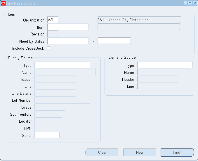

「品目予約」ウィンドウにナビゲートします。「予約の検索」ウィンドウが表示されます。
「新規」を選択します。
「デフォルト需要ソース」ブロックで、次のシステム・デフォルト・オプションのうちの1つを選択するか、事前定義の取引タイプのうちの1つを選択します。取引ソース・タイプの定義については、『Oracle Inventoryユーザーズ・ガイド』の「取引ソース・タイプの定義と更新」を参照してください。
受注: 需要ソースは受注です。このオプションを選択する場合は、予約する品目数量を識別する受注番号と明細番号を入力します。この予約は、受注が出荷確認されると削除されます。
在庫: 需要名は在庫です。このオプションを選択する場合は、予約先の名前を入力します。
勘定科目: 需要ソースは勘定科目です。このオプションを選択する場合は、組織コードと勘定科目番号を入力します。
勘定科目別名: 需要ソースは勘定科目別名です。このオプションを選択する場合は、組織コードと勘定科目番号を入力します。
社内発注: 需要ソースは社内発注です。このオプションを選択する場合は、予約する品目数量を識別する社内発注番号と明細番号を入力します。この予約は、社内発注が出荷確認されると削除されます。
循環棚卸: 需要ソースは循環棚卸です。ピック時または出荷時に資材が紛失すると、Shipping ExecutionおよびInventoryによって循環棚卸予約が作成されます。この予約タイプを使用して、他者による資材の使用や割当てが試行されないようにします。品目の循環棚卸が指定の場所で実施されると、この予約は削除されます。
製造オーダー: 需要ソースは、WIP、処理の実行、または保守作業指示です。作業指示に対するスケジュール需要に基づいて、資材の予約を作成できます。資材が在庫にない場合は、発注または他の供給タイプに対して予約を作成できます。

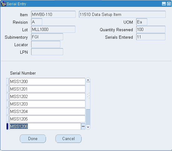

複数のシリアル番号を予約する手順は、次のとおりです。
「シリアル」をクリックします。
「シリアル」フィールドにシリアル番号を入力します。
残りのシリアル番号について、ステップ2を繰り返します。
「完了」をクリックします。
現在の品目予約可能情報を表示する手順は、次のとおりです。
次のフィールドを確認します。
有効数量: 「有効数量」には、予約可能な数量が表示されます。これは、現在の手持数量から予約数量(現在の予約での他の明細の予約数量を含む)と保留中取引を減算した数量です。
注意: 予約可能な品目に対して移動オーダーを割り当てると予約が作成されます。移動オーダーを割り当てる際にピッキング移動オーダー明細に予約可能な品目がある場合は、予約と詳細提示が作成されます。ピッキング移動オーダー明細に予約可能な品目がない場合、移動オーダーの割当で作成されるのは詳細提示のみです。
注意: 予約可能でない保管場所に含まれる資材は、引当可能数量に含まれません。
手持数量: このフィールドには、現在の組織と、品目に対して設定した改訂レベル、ロット番号、保管場所および保管棚に限定された品目の合計数量が表示されます。

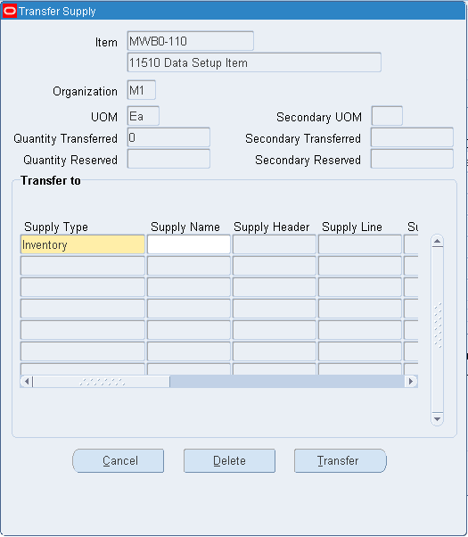

供給を転送する手順は、次のとおりです。
「品目予約」を選択します。
「ツール」メニューの「供給転送」を選択します。「供給転送」ウィンドウが表示されます。
次の情報を入力または選択します。
供給タイプ: 供給ソース・タイプ。
改訂: 品目の改訂番号。品目を改訂数量で管理している場合のみ、ここに値を入力できます。
ロット番号: 品目のロット番号。品目をロットで管理している場合のみ、ここに値を入力できます。
保管場所: 予約する品目の保管場所。
保管棚: 品目が保管棚管理の対象になっている場合は、予約する品目の保管棚。
転送数量: 指定品目の転送数量。品目が二重単位管理されている場合は、第2数量が表示されます。
「転送」を選択します。

仕入先別VMI手持数量レポートを、組織間の手持在庫を仕入先別に表示するのに使用します。
