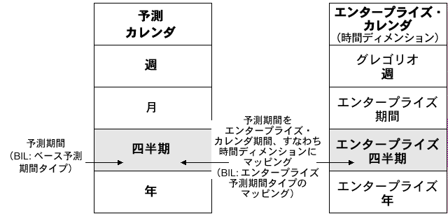

DBI for Salesでは、「BIS: エンタープライズ・カレンダ」プロファイル・オプションに定義されているカレンダを使用して時間ディメンションが構成されます。時間ディメンションは、情報を期間別にレポートするために、DBI for Salesのすべてのダッシュボードとレポートで使用されます。
予測に使用されるカレンダは、Oracle Salesが実装されているかどうかによって、「ASN: 予測カレンダ」または「OS: 予測カレンダ」プロファイルで定義されます。
発行される販売予測の期間タイプは、「BIL: ベース予測期間タイプ」プロファイルで定義されます。予測カレンダの範囲内の有効な期間であることが必要です。予測データについては、定義されている期間に発行された予測のみが営業取引システムから収集されます。
DBI for Salesでは、時間ディメンションに相当する期間と、営業予測が発行される期間タイプを同等に扱う方法(つまり、時間ディメンションに属しているディメンション・オブジェクト)が必要です。
双方の期間タイプのマッピングは、「BIL: エンタープライズ予測期間タイプのマッピング」プロファイルで提供されます。このプロファイルには、販売予測が発行される予測カレンダの期間タイプに相当するディメンション・オブジェクトの名称を定義するように設定してください。
次の図は、予測カレンダとエンタープライズ・カレンダ間のマッピングの例を示しています。
期間タイプ間のマッピング例
特定の期間の予測が発行されている場合は、「BIL: ベース予測期間タイプ」に定義されている期間に対してのみ予測情報を表示できます。あるいは、時間ディメンション階層内で次に大きい期間まで積み上げます。サイト・レベルのプロファイル「BIL: 予測期間積上の有効化」が「Yes」に設定されている場合、予測情報は時間ディメンション階層まで要約されます。たとえば、期間タイプ「月」(月は「BIL: ベース予測期間タイプ」プロファイルで定義される)で発行される予測は、「四半期」および「年」期間タイプに積み上げられます。ただし、「週」の期間タイプで発行される予測は、積み上げられません。このプロファイルにシードされているデフォルト値は「No」です。これは、予測情報が時間ディメンション階層に従って要約されないことを意味します。

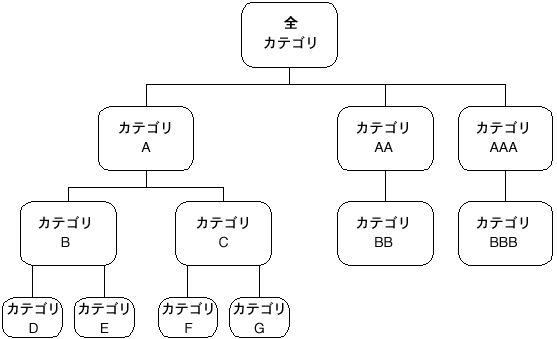

予測カテゴリとは、販売予測の対象として選択された1つ以上の製品カテゴリです。販売予測は、特定の予測カテゴリ、さらに、その予測カテゴリにマップされている1つ以上の製品カテゴリについて発行されます。
Oracle SalesまたはOracle TeleSalesの実装では、1つの予測カテゴリを1つの製品カテゴリにマップすることをお薦めします。複数の製品カテゴリがマップされている予測カテゴリに対して発行される予測は、DBI for Salesのデータ収集プログラムから除外されるため、DBI for Salesの各レポートとダッシュボードには表示されません。
例: 予測カテゴリと製品カテゴリに対する推奨マッピング
製品カテゴリ階層の例
次の表に、予測カテゴリから製品カテゴリへのマッピングを示します。
予測カテゴリ | 製品カテゴリ | 推奨対応策 |
FC1 | B | Yes |
FC2 | D, E | No |
FC3 | C | No |
ベスト・プラクティス: 予測カテゴリは単一の製品カテゴリにマッピングすること
DBI for Salesでは、単一の製品カテゴリについてパイプラインおよび予測情報を表示するために、予測カテゴリは単一の製品カテゴリにマップすることをお薦めします。前述の例で、予測カテゴリFC1は単一の製品カテゴリにマップされました。予測カテゴリFC1に対して予測を発行すると、製品カテゴリBの商談明細が含まれているすべての商談が考慮されます。
したがって、ユーザーがDBI for Salesにログインして製品カテゴリBを選択すると、予測を発行した営業グループのマネージャには、予測および対応するパイプライン情報が表示されます。
すべての予測カテゴリは、同じレベル(つまり、階層内のピア・ノード)で製品カテゴリにマップしてください。予測カテゴリは、最上位ノードまでの親ノード、または予測カテゴリにマップされている製品カテゴリの子ノードにはマップしないでください。
たとえば、予測カテゴリFC1が製品カテゴリBにマップされている場合は、製品カテゴリA、DまたはEには、別の予測カテゴリをマップしないようにします。製品カテゴリCには、FC2などの追加の予測カテゴリをマップできます。
予測カテゴリが製品カテゴリ階層の最上位ノード(製品カテゴリAなど)にマップされている場合は、その他の予測カテゴリが製品カテゴリB、C、D、E、FまたはGにマップされないようにします。
かわりに、予測カテゴリFC1が製品カテゴリDにマップされている場合は、その他の予測カテゴリ(FC2など)を製品カテゴリEにマップできます。製品カテゴリAまたはBには予測カテゴリがマップされないようにします。
予測カテゴリは、階層の個別のブランチごとに、製品カテゴリ階層内で異なるレベルにマップできます。たとえば、予測カテゴリFC1が製品カテゴリBにマップされている場合は、その他の予測カテゴリ(FC2など)を製品カテゴリFまたはGにマップできます。

販売予測のデータ収集とレポートに関する想定事項
販売予測のデータ収集とレポートに関する想定事項は、次のとおりです。
Oracle SalesまたはOracle TeleSalesの実装では、営業取引アプリケーションでの予測カテゴリから製品カテゴリへのマッピングは1対1です。
Oracle SalesまたはOracle TeleSalesの実装で、予測カテゴリ・マッピングへの変更がある場合は、初期ロードの要求セットを実行してデータを再収集する必要があります。再収集しないと、以前に収集した履歴データが予測カテゴリから製品カテゴリへの古いマッピングに基づいて要約されます。この制限は、「販売予測ベース要約のロード」の収集開始日がプロファイル「BIL: Oracle Sales実装日(mm/dd/yyyy)」の日付より前の日付に設定されている場合、Oracle Salesの実装に対しても必要です。顧客がOracle Salesで作成されたデータのみを使用する場合は、このコンカレント・プログラムの開始日パラメータは、プロファイルの日付以降の日付に設定する必要があります。
予測期間タイプが週または年の場合、予測データは積み上げられません。
サイト・レベルのプロファイル「BIL: 予測期間積上の有効化」の値に変更がある場合は、初期ロードの要求セットを実行してデータを再収集する必要があります。再収集しないと、すでに収集されている履歴データに対して変更が反映されません。
予測は、期間終了後には発行されません。レポートには、選択した日付以前に、その期間で最後に発行された予測の値が表示されます。

製品カテゴリ値リストがDBI for SalesやOracle Salesと一致しません。
これは設計にもとづいています。限定的でなくすべてのDBI製品に一貫するのはDBI for Salesが使用する製品カテゴリ値リストです。Oracle Salesが使用する製品カテゴリ値リストは予測目的に限定されたものです。
