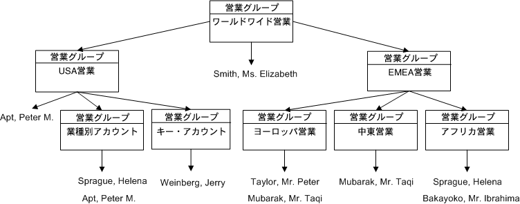

営業グループ:このディメンションの説明は、「営業グループ・ディメンション」を参照してください。
「サービス契約管理」ダッシュボードと「サービス更改管理」ダッシュボードでは、営業グループ・ディメンションを使用して、営業グループ別にデータが表示されます。営業担当が属する営業グループは、契約に記録されています。そのため、ディメンションでは、「CRMリソース・マネージャ」に定義されている営業グループ階層を使用して、営業担当を営業グループに分類します。「営業グループ階層の設定」を参照してください。「営業担当の設定」も参照してください。
営業グループ・ディメンションには、無効化された営業グループと過去の営業担当(たとえば、会社を退職した営業担当)、および営業グループ間で異動した営業担当の過去のデータが含まれます。

Oracle Daily Business Intelligenceでは、契約から営業グループが取得されます。唯一の例外は、契約に営業担当も営業グループも含まれていない場合です。この場合、その契約はOracle Service Contractsでは営業グループ「未割当」に含まれないため、Oracle Daily Business Intelligenceで「未割当」バケットにまとめられます。DBI for Service Contractsでは、次の場合に、契約が「未割当」営業グループに割り当てられます。
営業担当が指定されているが、割り当られた営業担当の役割が設定時に定義されていない場合。
営業担当が契約に割り当てられ、有効な役割も設定されているが、設定時にどの営業グループにも関連付けられていない場合。
営業担当が契約に割り当てられ、有効な役割も設定されていて、設定時に「未割当」営業グループに関連付けられている場合。
営業担当を営業グループに関連付ける手順は、「営業グループ階層の設定」を参照してください。

営業グループは営業担当の集まりです。営業担当は契約の「供給元担当者」フィールドから取得されます(詳細は、「営業担当の設定」を参照)。営業グループ階層がない場合、レポートではすべての営業担当が「未割当」営業グループに配置されます。次の図は、営業グループ階層の例を示しています。
営業グループ階層の例
営業グループ階層には、少なくとも、他の営業グループまたは営業担当を含む上位レベルの営業グループ(2レベルの階層)を設定する必要があります。
営業グループのマネージャまたは管理者であるユーザーは(後述の手順を参照)、その営業グループに関連付けられたすべてのデータ、およびその営業グループに属する営業グループと営業担当に関連付けられたすべてのデータを表示できます。前述の図では、「USA営業」グループのマネージャや管理者は、Apt, Peter M.、「業種別アカウント」の営業担当および「キー・アカウント」の営業担当が作成したデータをすべて表示できます。
