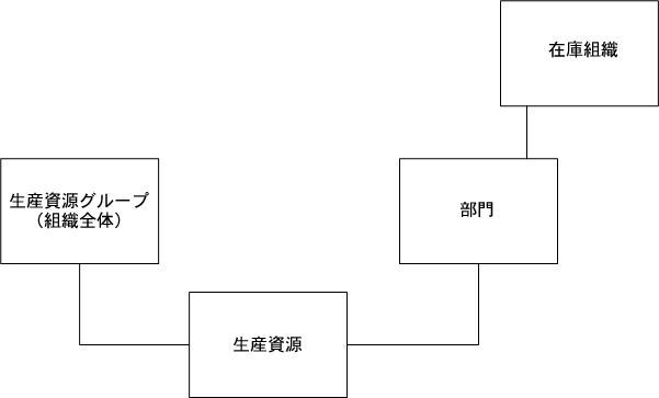

次の図に、DBI for Supply Chainで使用する生産資源ディメンション・レベル間(グループ、部門および生産資源)の関係を示します。
各生産資源は、1つの組織内の1つ以上の所有部門に属しています。生産資源は別の組織で使用できませんが、別の部門では使用できます。生産資源に関する各レポートでは、製造オーダーから利用時間を取得し、所有部門別および生産資源グループ別に稼働率が表示されます。
レポートでは、次のように表示されます。
「部門」パラメータには、「組織」パラメータで選択した在庫組織に従って部門がリストされます。
「生産資源」パラメータには、「部門」パラメータの選択に従って生産資源がリストされます。
生産資源ディメンションには3つのレベルがあります。
生産資源グループ(ディメンション・レベル)
部門(ディメンション・レベル)
生産資源

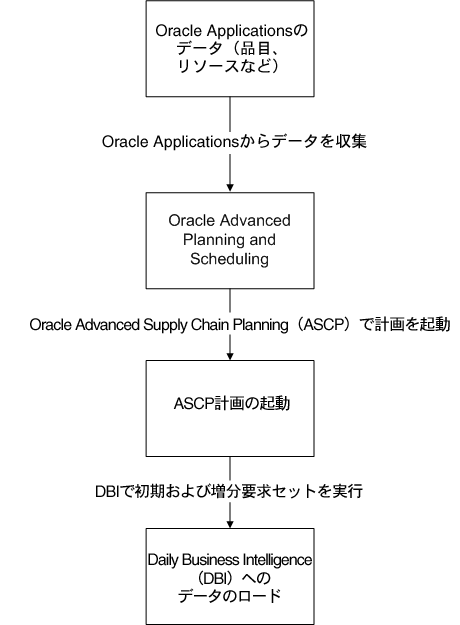

「計画管理」ダッシュボードの実装に関する最も重要な考慮事項は、データ量に対するパフォーマンスです。作成する計画スナップショットの数、およびスナップショットの収集頻度を考慮する必要があります。詳細は、「計画収集スケジュールの設定」を参照してください。
「計画管理」ダッシュボードには、Oracle Advanced Supply Chain Planningから取得されたデータが表示されます。Oracle Advanced Supply Chain PlanningはERPシステムと同じインスタンス内に存在することもできますし、別のインスタンス内に存在することもできます。Oracle Advanced Supply Chain Planningの複数の計画インスタンスが同一のソースERPインスタンスから計画を収集するように設定されている場合、計画オーダーをERPインスタンスにリリースできる計画インスタンスを1つに特定する必要があります。計画インスタンスを特定するには、Oracle Advanced Supply Chain Planningの「アプリケーション・インスタンス」フォームにある「リリースの許可」チェック・ボックスを使用します。さらに、Oracle Daily Business Intelligenceでは、1つのERPインスタンスのみから収集するように計画インスタンスを設定する必要があります。
ERPからOracle Daily Business Intelligenceへの計画データの流れ
Oracle Advanced Supply Chain Planningから計画を収集する際は、「製造」、「生産」または「配布」タイプの計画を収集できます(「計画収集スケジュールの設定」を参照)。
Oracle Daily Business Intelligenceのほとんどのレポートと異なり、「計画管理」ダッシュボードは将来的な内容であるため、計画は常に日次レベルであるとはかぎりません(Oracle Advanced Supply Chain Planningでは、日次、週次または月次レベルで計画できます)。「計画管理」ダッシュボードでは、月次が最低レベルとして使用されます。このダッシュボードでは、Oracle Daily Business Intelligenceのエンタープライズ・カレンダに基づいて、日次および週次の計画期間が月次レベルまで積み上げられます。

「製造管理」ダッシュボードの生産資源に関連したレポートには、生産資源グループ(組織全体で定義されます)別または部門(1つの組織内で定義されます)別に生産資源が表示されます。生産資源グループと部門はOracle Bills of Materialで定義されます。Oracle Applicationsでは生産資源部門が必須で、生産資源グループはオプションです。生産資源グループが設定されていない場合、生産資源に関連したレポートには「未割当」生産資源グループにすべての生産資源がリストされます。「未割当」生産資源グループを選択すると、レポートには各生産資源が表示され、生産資源を部門別に表示することもできます。
Oracle Process Manufacturingの生産資源カテゴリは、Oracle Daily Business Intelligenceでは生産資源グループとして表示されます。生産資源カテゴリは、「プラント生産資源」ウィンドウで設定される属性です。生産資源カテゴリの割当てに関する詳細は、『Oracle Process Manufacturing Capacity Planningユーザーズ・ガイド』を参照してください。
Oracle Process Manufacturingの生産資源区分は、Oracle Daily Business Intelligenceでは部門として表示されます。生産資源区分は生産資源のオプション属性です。生産資源区分を指定しない場合、DBI for Supply Chainのレポートでは、生産資源が「未割当」部門に含まれます。
Oracle Daily Business Intelligenceでは、生産資源グループを使用して類似の機能の生産資源をグループ化し、まとめて管理する生産資源は生産資源区分を使用してグループ化する必要があります。

「製造管理」ダッシュボードの生産資源に関連したレポートには、生産資源グループ(組織全体で定義されます)別または部門(1つの組織内で定義されます)別に生産資源が表示されます。Oracle Process Manufacturingでは、生産資源グループは生産資源カテゴリ、部門は生産資源区分と呼ばれます。

「計画管理」のダッシュボードとレポートを使用する予定がある場合は、DBIデータとして使用したい計画のインスタンスを特定する必要があります。Oracle Advanced Supply Chain Planningは複数の計画インスタンスをサポートしていますが、DBIがサポートする計画インスタンスはERP(DBI)インスタンス1個につき1個だけです。計画インスタンスを特定するには「ISC: DBI計画インスタンス」プロファイル・オプションを設定する必要があります。
Oracle Daily Business Intelligenceの「計画管理」ダッシュボードを使用する場合は、後述するDBI計画スナップショット・スケジュール設定を使用します。このDBI計画スナップショット・スケジュール設定を使用すると、「計画管理」ダッシュボードに表示するOracle Advanced Supply Chain Planningの計画を指定できます。
たとえば、Oracle Advanced Supply Chain Planningに次の計画があるとします。
Plan X(毎週実行)
2005年8月10日にOracle Advanced Supply Chain Planningで実行
2005年8月17日にOracle Advanced Supply Chain Planningで実行
Plan Y(毎月実行)
2005年9月1日にOracle Advanced Supply Chain Planningで実行
これらの計画を「計画管理」ダッシュボードに表示するには、スナップショットを作成する必要があります。スナップショットは、任意の頻度で作成するようにスケジュールできます。頻度は、各計画のデータ量や収集する計画の数に応じて決定します。
この例では、Plan Xのスナップショットを毎週、Plan Yのスナップショットを1回作成します。「計画管理」ダッシュボードの「計画」および「比較計画」パラメータで選択できるのは、次のスナップショットです。
Plan X-10-AUG-2005
Plan X-17-AUG-2005
Plan Y-1-SEPT-2005
Plan Xのスナップショットを毎週作成しなかった場合は、次のスナップショットのみになります。
Plan X-10-AUG-2005
Plan Y-1-SEPT-2005
サプライ・チェーン・マネージャは、計画スナップショットを使用して、「計画管理」ダッシュボードで計画を比較できます。
Oracle Daily Business Intelligenceの計画スナップショット・スケジュール設定を実行する前に、Oracle Advanced Supply Chain Planningの計画を実行済みの必要があります。
パフォーマンス上の問題を回避するため、計画スナップショットの作成数や頻度は慎重に決定してください。計画管理のレポートのデータ量は、計画に関連するデータの量に基づいています。パフォーマンスに対する影響は、スナップショットの数、各スナップショットのデータ量、Oracle Daily Business Intelligence実装で使用しているハードウェア、およびOracle Advanced Planningシステム実装に関連するパフォーマンス要因によって決まります。
したがって、計画収集を設定する前に、Oracle Advanced Supply Chain Planningで計画を実行してデータを分析することをお薦めします。レポートに表示する計画の中からデータ量が標準的な計画を選択します。そのデータを分析して、計画スナップショットで収集されるデータの量(データベース行の数)を把握します。スナップショットが大きすぎると、Oracle Daily Business Intelligenceの要求セットやレポートの実行速度が遅くなる場合があります。一般的には、行数が数千万にもおよぶとパフォーマンス上の問題が発生する場合がありますが、実装で使用しているハードウェアによっても異なります。
また、計画スナップショット収集によって、古いまたは不要なスナップショットをパージできるため、パフォーマンスをチェックできます。
注意: 可能な場合は、上級計画担当と協力して適切な計画を選択してください。各スナップショットは、計画実行が完了した後に作成されるようにスケジュールすることをお薦めします。たとえば、ある計画が毎週日曜日に実行される場合は、3日間のオフセットを経てその計画を毎週収集するようにスケジュールできます。スナップショット作成の頻度は、データ量とデータベース・パフォーマンスによって決まるため、上級計画担当、運用マネージャおよびシステム管理者による分析が必要です。
注意: スナップショット・スケジュールに計画が存在しない限り、初期または増分のロードを実行しないことをお薦めします。計画がないままでロードを実行するとデータの欠落した「計画管理」ダッシュボードが表示され、ダッシュボード内の計画パラメータは空白となります。
Daily Business Intelligence管理者職責を使用してOracle Applicationsにログインします。
「設定」->「Supply Chain Intelligence」->「計画スナップショット・スケジュール」の順に選択します。
「計画管理」ダッシュボードに計画スナップショットを移入するDBIの要求セットが実行されると、スナップショット・データが「計画管理」ダッシュボードに表示されます。
