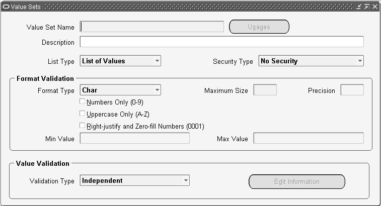

次のダイアグラムは、これらの書式設定オプションの相互関係を示した例です。
書式設定オプション
本文の説明内容に関するイメージ
この他に、選択できるオプションがいくつかあります。値の書式を参照してください。
値セットのオプションは、次のとおりです。
書式オプションは、次のとおりです。
検証タイプは次のとおりです。

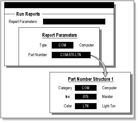

値の書式
「書式タイプ」フィールドで指定する書式タイプがそのセグメント値またはパラメータ値の書式となります。その値セットに検証表を使用した場合、この書式タイプは、非表示ID列も指定したかどうかに関係なく「検証表情報」リージョンに指定した値列の書式タイプに対応します。

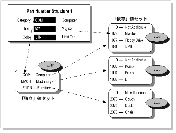

独立
「独立」値セットは、セグメントに事前定義済の値のリストを提供します。これらの値は、関連した摘要を持つことができます。たとえば、値01は「会社01」という摘要を持つことができます。この値セットの値の内容は、他のセグメントの値に依存しません。独立値はOracle Application Object Library表の中に格納されます。Oracle Applicationsウィンドウの「セグメント値」を使用して、独立値を定義できます。
「表検証」値セットは、独立値セットと同様に事前定義済の値のリストを提供しますが、その値はアプリケーション表の中に保存されます。WHERE句を使用してセットに使用する値を制限する他に、どの表を使用するかも定義します。通常、表検証されるセットを使用するのは、表の値がすでにアプリケーション表内で維持されている(たとえば、ベンダー名の表が「仕入先の定義」フォームによって管理されている)場合です。表検証は、セグメントを同じ体系内で先行する複数のセグメントに依存させるなど、いくつかの拡張機能も備えています。
依存
「依存」値セットは「独立」値セットに似ていますが、リスト内の使用可能な値および指定された値の意味は、フレックスフィールド体系の前のセグメントで選択された独立値によって異なります。「依存」値セットは、対応する「独立」値セット内の個々の独立値ごとに1つずつ小セットを持つ小さな値セットの集まりと考えることができます。「依存」値セットを定義する前に、それが依存する「独立」値セットを定義しておく必要があります。依存値は「セグメント値」ウィンドウで定義し、それらの値はOracle Application Object Library表に格納されます。独立値と依存値の間の関係を参照してください。
依存値セットの例
本文の説明内容に関するイメージ

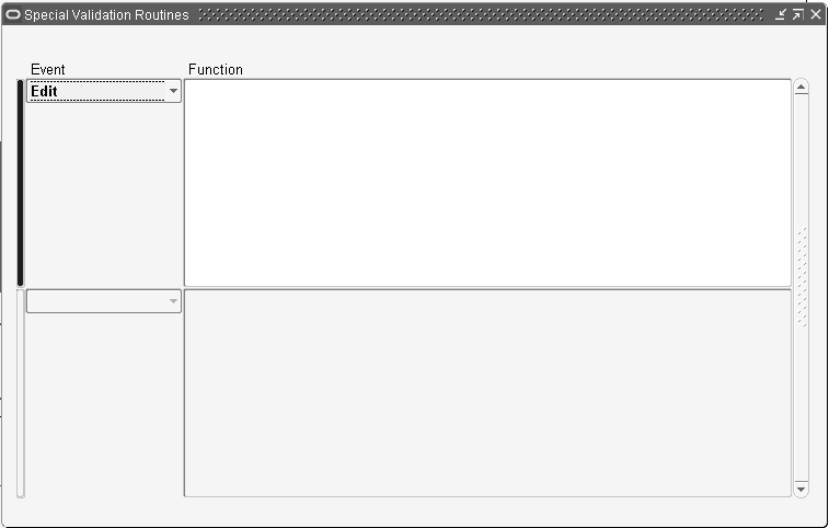

「特別」および「ペア」の値セット
「特別」および「ペア」の値セットは「フレックスフィールド内のフレックスフィールド」を使用可能にする構造を提供します。これらの値セットは、主に標準要求発行パラメータに使用されます。一般的に、これらの値セットは通常のフレックスフィールド・セグメントには使用しません。
特別およびペアの値セットの例
本文の説明内容に関するイメージ
「特別」および「ペア」の値セットでは、カスタム定義の特別検証ルーチンが使用されます。たとえば、単一のセグメント用に別のフレックスフィールドを値セットとして提供する検証ルーチンを定義し、範囲フレックスフィールドをセグメントの対に値セットとして提供できます。

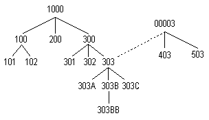

相互検証ルールおよびセキュリティ・ルールなどの機能の実装を単純化するために、関連する値をグループ化することで値の範囲を有効に使用してください。
常に相互検証、セキュリティおよびレポート範囲(範囲が関係する機能)に留意しながら実際の値(たとえば、ある範囲の一方の端になる親またはサマリーの値も)を計画することをお薦めします。たとえば、1000から1999までのすべての値を除外することをセキュリティの基礎にすることもできます。ただし、値セットに「文字」書式を使用する場合、値および範囲は文字によってソートされることに注意してください。したがって、001 < 099 < 1 < 100 < 1000 < 12 < 120 < 1200となり、これは本当の数値である場合(「数値」書式の値セットを使用した場合)に予期されるものと異なります。

独立値と依存値の間の関係
「独立」および「依存」の値セットは特別な関係を持っています。任意の数の独立値について同じ依存値を使用できますが、依存値の意味(または摘要)は、セグメント識別子の値、使用可能/アクティブ化情報およびその値の付加フレックスフィールド・データと同様に、前の独立セグメントでどの独立値を選択したかによって異なります。たとえば、次のような値を持つ値セットを使用できます(依存デフォルト値が0)。
「独立」値セット(勘定科目)値 「独立」値セット(勘定科目セグメント)摘要 「依存」値セット(補助勘定科目セグメント)値 「依存」値セット(補助勘定科目セグメント)摘要
01 現領金科目 0 デフォルト値
01 現領金科目 1 Bank of California
01 現領金科目 2 Bank of Denver
01 現領金科目 3 First Federal Bank
02 設備科目 0 雑設備
02 設備科目 1 コンピュータ
02 設備科目 2 プリンタ
02 設備科目 3 配送用車両
03 その他の資産科目 0 デフォルト値

親および子の値と積上グループ
これらの機能を使用するのはOracle General LedgerとOracle Public Sector General Ledgerのみで、会計フレックスフィールドにのみ使用されます。親と子の値セットの間には、独立値と依存値の間の関係とは異なる関係があります。これらの機能の詳細は、『Oracle General Ledgerインプリメンテーション・ガイド』を参照してください。

「特別検証ルーチン」ウィンドウを使用すると、「特別」値セットに特別な検証を定義できます。このウィンドウは、「ペア」の値セットに検証ルーチンを定義するためにも使用します。
警告: Oracle Applicationsで提供されている定義済の値セットは、変更したり削除したりしないでください。そのような変更を行うと、レポート作成などのアプリケーション機能の動作に思わぬ影響を与えることがあります。
このリージョンを使用すると、ユーザーが単一のレポート・パラメータ内にあるキー・フレックスフィールド組合せ全体を入力できるような値セットを定義できます。たとえば、連結した会計フレックスフィールドのセグメントをレポートへ1つのパラメータとして渡すことができます。このタイプの値セットを使用すると、ユーザーはレポート・パラメータを入力した後、キー・フレックスフィールドへ関連付けられたキー・フレックスフィールド・ウィンドウおよびセグメントの検証など、そのキー・フレックスフィールドの標準動作を見ることができます。これらの特別な値セットには、Oracle Application Object Libraryのフレックスフィールド・ルーチンを使用します。
警告: 「特別」および「ペア」の値セットはユーザー・イグジットの値セットです(つまり、Cエンジンでのみ検証できます)。PL/SQL APIでは検証できません。「特別」および「ペア」の値セットを使用したコンカレント・プログラムは、フォーム・ベース・アプリケーションでのみ実行できます。
値セットの中にフレックスフィールドが入っており、その中にもフレックスフィールドが(いずれかのセグメントの値セットとして)入っているような状況を回避するように、特別に注意を払ってください。このことが原因で問題が起きる状況が2つあります。第1の状況(再帰)は、フレックスフィールドがそのセグメントの1つとして自分自身をコールし、ポップアップ・ウィンドウの無限連鎖になる場合です。このようなループは、間接的なループの場合もあります。次に起こる可能性がある問題は、データの切捨ておよびデータの破壊につながることです。フレックスフィールドは連結されたフレックスフィールド値として渡される場合が多いので、それらの連結したフレックスフィールドの長さがすぐに値セットの最大サイズおよび基礎フレックスフィールド表内のセグメント列の最大サイズを超えてしまう可能性があります。キー・フレックスフィールドの場合に、付加フレックスフィールドまたは範囲フレックスフィールドの場合より問題になる可能性は小さくなるのは、キー・フレックスフィールドは通常、連結したセグメント値としてではなく単一のコード組合せID番号として渡されるため、占有するスペースが少ないからです。「値セット」ウィンドウおよび「フレックスフィールド・セグメント」ウィンドウでは、フレックスフィールドのループまたはフレックスフィールド内の複数のフレックスフィールドも定義できますが、そのような定義をすると重大な切捨ての問題およびデータ破壊の問題が起きる可能性があります。
警告: 値セットの計画および定義を注意深く行って、前述したような値セット内の値セットを回避してください。
これらの検証タイプの使用の詳細は、特別検証値セットを参照してください。この項には、様々な種類のイベントとフレックスフィールド・ルーチン引数および特別検証で使用する構文についての情報が含まれています。また、会計フレックスフィールドに特別検証を使用する実際例も含まれています。

「値セット」ウィンドウ
「キー・フレックスフィールド・セグメント」ウィンドウまたは「付加フレックスフィールド・セグメント」ウィンドウでフレックスフィールド・セグメントを定義すると、これらのウィンドウで定義した値セットが値リストに表示されます。
ユーザーが「要求の発行」ウィンドウから実行するレポートを定義するときに、このウィンドウを使用して管理者自身のレポート引数の値セットを定義します。管理者がこのウィンドウで定義する値セットは、管理者がコンカレント・プログラムでレポート・パラメータを定義するときにも表示されます。

値セットの定義
本文の説明内容に関するイメージ
値セットを定義する手順は、次のとおりです。
  1. 「値セット」ウィンドウへナビゲートします。
  2. 値セット固有の名前を入力します。値セット命名規則を参照してください。
  3. 既存の値セットを変更する場合は、適切な権限を使用して値セットが使用されている場所を表示できます。値セットの使用方法を参照してください。
  4. 値セットのリスト・タイプを指定します。
    値セットにOracle Formsアプリケーションの長いリスト機能を設定しない場合、「値リスト」を選択します。Oracle Self-Serviceアプリケーションのポップリストは表示されません。
    値セットにOracle Formsアプリケーションの長いリスト機能を設定する場合は、「長い値リスト」を選択します。長いリスト機能を設定すると、すべての使用可能な値を値リストに取り込む前に、ユーザーは部分セグメント値を入力する必要があります。「なし」タイプの検証が定義されている値セットには、長いリスト機能を設定できない場合があります。Oracle Self-Serviceアプリケーションのポップリストは表示されません。
    値セットにOracle Formsアプリケーションの長いリスト機能を設定せず、Oracle Self-Serviceアプリケーションのポップリストを設定する場合は、「ポップリスト」を選択します。
    「リスト・タイプ」フィールドのガイドラインは、次のとおりです。
  5. この値セットを適用するセグメントに使用するセキュリティ・タイプを指定します。検証タイプが「なし」、「特別」または「ペア」の値セットにはセキュリティを適用できません。セキュリティ・ルールの定義を参照してください。
    注意: フレックスフィールド値セキュリティは、「変更可能独立」および「変更可能依存」の値セットには使用できません。
    使用可能なセキュリティ・タイプは次のとおりです。
  6. セグメント値に使用する書式タイプを入力します。選択可能な値は「文字」、「日付」、「日時」、「数値」、「標準日」、「標準日時」、「時刻」です。
    注意: 「変更可能独立」および「変更可能依存」の値セットは、「文字」書式をとる必要があります。
  7. 管理者の書式タイプに適した書式情報を入力しますが、これには、管理者の値には数値しか使用できないか、一定の範囲であることが必要かなどの情報が含まれます。
    注意: 「変更可能独立」および「変更可能依存」値セットの最大サイズは150です。変更可能値セットでは「数値のみ」および「右揃えおよび0埋込み数値」の各機能は使用できません。
  8. 検証タイプを「独立」、「依存」、「表」、「なし」(未検証)、「特別」、「ペア」、「変更可能独立」、「変更可能依存」の中から選択します。値セットの検証タイプの選択を参照してください。
  9. 値セット「依存」、「表」、「特別」または「ペア」の中のいずれかを作成するには、「情報編集」ボタンを選択して、適切なウィンドウをオープンします。管理者の検証タイプに必要な追加情報を入力します。「依存値セット情報」ウィンドウ「検証表情報」ウィンドウ「特別検証ルーチン」ウィンドウを参照してください。
  10. 変更を保存します。

  1. 「依存」値セットが依存している「独立」値セットの名前を入力します。
    入力できるのは、すでに定義した値セットのみです。まず「独立」タイプの値セットの値セット定義を保存しないと、このフィールドでそれを選択できません。「独立」タイプの値セットには、2つ以上の「依存」タイプの値セットが依存していることもありますが、「依存」タイプのセットは別の「依存」タイプのセットに依存することはできません。
    「独立」タイプの値を作成すると、「セグメント値」ウィンドウでその依存タイプのデフォルトの値が自動的に作成されます。「セグメント値」ウィンドウで個々の独立値に対して依存デフォルト値が必ず作成されるようにするには、「独立」値セットに値を作成する前に、その「独立」タイプのセットに依存する「依存」値セットをすべて作成しておく必要があります。すでに値を持っている「独立」タイプのセットに新規の「依存」タイプのセットを作成するには、「セグメント値」ウィンドウをオープンして既存の「独立」タイプの値のそれぞれに「依存」タイプのデフォルト値を手動で入力する必要があります。「セグメント値」ウィンドウを参照してください。
    ヒント: まずアプリケーションに必要なすべての「独立」値セットを定義し、次にすべての「依存」値セットを定義します。初めにすべての値セットを作成してから、値を作成してください。
  2. 「依存」値セットのデフォルト値を入力します。
    この値は、この「依存」タイプの値セットを使用するすべてのセグメントのデフォルト値となります。通常は、ゼロを入力します。ここで入力する値は、入力する値セット情報と一致するものにします。たとえば、この「依存」タイプの値にアルファベットを使用できない場合は、デフォルト値にもアルファベットを含めることはできません。
    「独立」タイプのセット内のすべての値には、少なくとも1つの依存値が必要です。したがって、ユーザーが「独立」タイプの値セットに(「セグメント値」フォームを使用して)新規の値を作成するときには、必ず1つの「依存」タイプの値が必要です。「セグメント値」ウィンドウでは、管理者がここで入力するデフォルト値を使用すると、必要な「依存」タイプの値が自動的に作成されます。「セグメント値」ウィンドウを参照してください。
    たとえば、「補助勘定科目」という「依存」タイプの値セットを持つ「勘定科目」という名前の「独立」タイプの値セットがあるとします。そして、説明が「売掛金」の「勘定科目」に、関連の補助勘定科目値を作成せずに新しい「独立」タイプの値99を作成する必要が生じたとします。管理者のフレックスフィールドには、「独立」タイプの値とともに使用するなんらかの「依存」タイプの値が必要ですから、摘要が「補助勘定科目なし」で00のような、ここで入力するデフォルト値が使用されます。

「特別検証ルーチン」ウィンドウ
本文の説明内容に関するイメージ
このリージョンの使用の詳細は、特別検証値セットを参照してください。この項では、様々な種類のイベントとフレックスフィールド・ルーチン引数および特別検証で使用する構文について説明しています。また、会計フレックスフィールドの特別検証の実際例も含まれています。

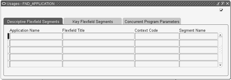

値セットの使用方法
本文の説明内容に関するイメージ
「値セット」ウィンドウの「使用」ボタンを使用して特定の値セットを使用するフレックスフィールド・セグメントまたはコンカレント・プログラム・パラメータを表示できます。
この機能を使用するには、まず、関連するフレックスフィールド・セグメントまたはコンカレント・プログラム・パラメータ・フォームに対する権限が必要です。特に必要な権限は次のとおりです。
前述のいずれかのフォームへのアクセス権がない場合、「使用」ボタンは使用できません。

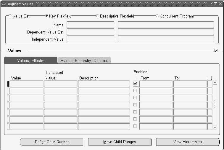

「セグメント値」ウィンドウ
本文の説明内容に関するイメージ
キー・フレックスフィールドまたは付加フレックスフィールドのセグメントまたはレポート・パラメータに有効な値を定義するには、このウィンドウを使用します。初めに検証済の各セグメントに対して最低1つの有効な値を定義しておかないと、フレックスフィールドを使用できません。これらの検証済セグメントは、ユーザーに対してあらかじめ定義された有効なセグメント値の一覧を提供し、検証タイプは「独立」、「依存」、「変更可能独立」、「変更可能依存」または「表」のいずれかです。
「独立」、「依存」、「変更可能独立」、「変更可能依存」または「表」の各タイプの値セットに属する値を定義するには、このウィンドウを使用する必要があります。新規のセグメント値を定義し、値の摘要を指定して、既存の値を使用可能、または使用禁止にできます。
与えられたフレックスフィールド・セグメントに対して値を定義すると、その値が同じ値セットを使用する他のフレックスフィールド・セグメントに対しても自動的に有効な値となります。Oracle Applicationsレポートの多くは、フレックスフィールド・セグメントにも使用できる事前定義済の値セットを使用します。フレックスフィールド・セグメントで標準要求発行レポート・パラメータに関連する値セットが使用されているときは、新たな値を作成したり値を変更したりすると、パラメータにも影響を及ぼします。同じ値セットをパラメータ値に対して使用すると、ここで定義する値はレポート・パラメータに対しても有効となります。
また、セグメント値クオリファイア、積上グループおよび子値範囲も指定します。

このブロックを使用して、有効な値を定義し、積上グループとセグメント・クオリファイアの値が必要であればそれを指定し、値を使用可能および使用禁止にします。セグメントまたは「依存」タイプの値セットのデフォルト値として使用する値を定義するときは、その値の開始日と終了日は指定できません。また、自分のデフォルト値を除外するようなセキュリティ・ルールを定義することはできません。
キー・フレックスフィールドの中には、セグメント・クオリファイアを使用して個々のキー・セグメント値についての追加情報を保持するものもあります。たとえば、Oracle Applications製品の会計フレックスフィールドでは、セグメント・クオリファイアを使用して、勘定科目値の勘定科目タイプを決めたり、与えられた値を含む会計フレックスフィールドの組合せに対して詳細予算登録と詳細転記を可能とするかどうかを決めます。
自分の職責に対して使用可能なフレックスフィールド・セキュリティ・ルールに違反する値は定義できません。

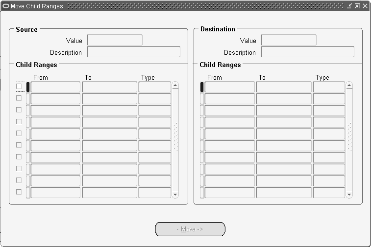

子範囲の定義 このボタンを選択すると、自分の親値の子の範囲を定義できます。自分の値がすでに親値となっていない限り、このボタンは使用禁止状態にあります。
子範囲の移動 このボタンを選択すると、子の範囲を1つの親値から別の親値へ移動できます。自分の値がすでに親値となっていない限り、このボタンは使用禁止状態にあります。

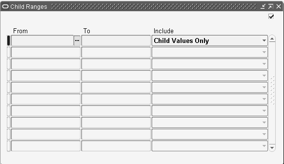

子範囲の定義
本文の説明内容に関するイメージ
このウィンドウを使用すると、「セグメント値」ゾーンで定義した値の子値を定義できます。Oracle Applicationsでは、データ・グループについてのデータまたはレポートのファミリをまとめるために子値を使用します。範囲のセットを入力して子値を指定します。子値を1つのみ指定するには、その値に等しい上限と下限を設定します。
その値が積上グループに属し、積上グループが確定されているときは、このウィンドウをオープンできません。積上グループを確定するには、「キー・フレックスフィールド・セグメント」ウィンドウを使用します。
ネットワーク型の階層を作成できます。つまり、特定の値が、1つ以上の親の子であるような階層構造を作成できます。値の階層構造を計画するときは、同じ値を2回以上レポートしたり、カウントして情報の不要な複写が行われないように、注意する必要があります。
たとえば、次のような階層構造を定義するものとします。
本文の説明内容に関するイメージ
この構造では、親値1000には100、200および300の子値があり、値300は子値301、302および303の親値です。親値300に対して、子値の範囲を301(下限)から303(上限)までと指定できます。301、302、303の3つの値はどれも親値ではないため、この範囲を子の範囲タイプにできます。
親値1000については、2つの非親値(100と200)と親値(300)を含めるために2つの範囲を指定する必要があります。まず、子値の範囲を100(下限)から200(上限)までと指定し、この範囲に100と200の値、およびその間のすべての値を含めるために子の範囲タイプにします(かわりに、同じ値を下限と上限の両方に指定してこの2つの値を別々に指定することもできます)。次に、親値300を含めるために、子値の範囲を300(下限)から300(上限)までと指定し、この範囲を親の範囲タイプにします。
自分の子値の範囲の上限および下限を入力します。「値セットの定義」ウィンドウでこの値セットに定義した検証基準を満たすものであれば、どのような値でも入力できます。自分の子値の範囲の上限は、その下限と等しいかそれよりも大きくしてください。これらの範囲は、値セットの書式タイプにより動作が異なります。たとえば、書式タイプが「文字」の値セットでは、100は99よりも小さくなります(両方とも数字に見えますが)。同様に、100から200の値を含む範囲には、値1000が含まれます。
重要: 会計フレックスフィールドでは書式タイプが「CHAR」の値セットが使用されるため、これらの値セットに対する子範囲の指定には注意が必要です。たとえば、両方とも数字のように見えますが、100は99よりも小さくなります。
1つの値のみが含まれる範囲を指定するには、下限と上限の両方に同じ数値を入力します。
範囲タイプ
子を選択すると、指定された範囲に含まれる子値は、親値の子と見なされます。親を選択すると、指定された範囲に含まれる親値は、親値の子と見なされます。親を指定すると、ツリー構造の階層を作成できます。
旧バージョンのOracle Applicationsからの既存の子範囲があるときには、これらの範囲は自動的に子の範囲タイプになり、旧バージョンでの動作をそのまま引き継ぎます。

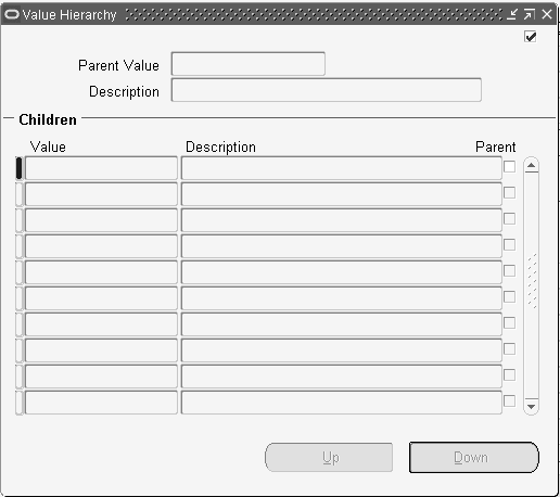

階層の表示
本文の説明内容に関するイメージ
Oracle General Ledgerの会計フレックスフィールドのセグメントで使用する値を見るときのみこのウィンドウを使用するようにしてください。
このゾーンでは、階層体系の変更はできません。
「値」フィールドでは、「親値」フィールドに表示される親値の子値が表示されます。
「親」フィールドでは、子値自身が親値であるかどうかが表示されます。もしそうである場合は、「ナビゲート」内の「下へ」ボタンを選択してこの値のすべての子値を表示できます。
ナビゲート・ボタン - 「上へ」および「下へ」
現在の値のすぐ上のレベルの値を見るには「上へ」を選択します。この値が親値であれば、「下へ」を選択すると現在の値に属する子値を見ることができます。この値に2つ以上の親があるときには、ナビゲーションが可能な親値のリストが表示されます。ネットワーク型の階層を下方に移動してから「上へ」を選択すると、最後にナビゲーションを始めた親に戻れます。
階層を上下に移動すると、このウィンドウの中の「親値」フィールドに表示される親値が自動的に変わり、現在見ている値のレベルのすぐ上のレベルの親値を示します。
たとえば、次のような階層体系(ここではネットワーク型)があるとします。
本文の説明内容に関するイメージ
この構造では、親値1000には100、200および300の子値があり、値300は子値301、302および303の親値です。値303には、303A、303B(この値は303BBの親値です)および303Cの子値があります。また値00003も303の親値であり、403および503の子値があります。「セグメント値」ゾーンで値1000から始まる構造を見るとします。「階層の表示」ウィンドウをオープンすると、値100、200および300を持つ親値1000が、次のように表示されます。
本文の説明内容に関するイメージ
上に示したようにカーソルを300に置いて「下へ」を選択します(この値では「下へ」以外選択できません)。「下へ」を選択すると、表示がただちに次のように変わります。
本文の説明内容に関するイメージ
上に示したようにカーソルを303に置いて「下へ」を選択します(この値では「上へ」と「下へ」のどちらでも選択できます)。「下へ」を選択すると、次のように子値303A、303Bおよび303Cが表示されます。
本文の説明内容に関するイメージ
上に示したようにカーソルを303Bに置いて「下へ」を選択します(この値では「上へ」、「下へ」または「ネットワーク」のいずれかを選択できます)。「下へ」を選択すると、値303Bが子値303BBとともに次のように表示されます。
本文の説明内容に関するイメージ
上に示したように「上へ」を選択します(この値には「上へ」のみ選択できます)。「上へ」を選択すると、値303が子値303A、303Bおよび303Cとともに次のように表示されます。
本文の説明内容に関するイメージ
ここで、カーソルは値「303B」の横にあり、「親値」ゾーンには「303」が親として表示されます。ここで「上へ」を選択すると、元の親値(303、その親値は300)に戻ることも親値00003に続く他の階層パスをたどることもできます。「303B」を選択すると、ウィンドウがオープンし、そこで300と00003の2つの選択が可能で(この2つの選択項目は「親値」フィールドに表示される値を示します。どちらかを選択すると、303が「子」ブロックに表示されます)、300はハイライト表示となります。ここで「00003」を選ぶと、子値303、403および503を持つ親値00003が、次のように表示されます。
本文の説明内容に関するイメージ
ここでは、これよりも上の階層体系にいくことはできません。
子範囲の移動
本文の説明内容に関するイメージ
このウィンドウでは、子値の範囲を1つの親値(ソース値)から別の親値(接続先の値)へと移動できます。子値の範囲を親値間で移動すると、移動した範囲に含まれる子値に属する子値もいっしょに移動します。つまり、子を別の親に移動すると、孫値もいっしょに移動します。
このウィンドウは、会計フレックスフィールドのセグメントで使用する値に対してのみ使用します。
たとえば、次のような階層構造を定義したとします。
本文の説明内容に関するイメージ
値1000は、子値100、200および300の親値であり、値300は子値301、302および303の親値です。別の構造は子値のない親値003で構成されます。親値300を親値1000から親値003へ移動する場合、子値の範囲が301(下限)から303(上限)までの子値も移動します。その結果、301、302および303はいずれも1000ではなく値003の孫値となります。
  1. 子範囲の移動元とする値を入力します。
    このフィールドでは、デフォルトで「セグメント値」ウィンドウで選択した親値が表示されます。
  2. 接続先の値の子範囲に移動しようとする子範囲を選択します。
    「タイプ」フィールドには、子値の範囲に含まれる値のタイプが表示されます。このフィールドに子が含まれていると、指定された範囲に含まれる子値は、親値の子と見なされます。フィールドに親が含まれていると、指定された範囲に含まれる親値は、親値の子と見なされます。
    「接続先」ブロックでは、現在接続先の親値に属する子値範囲が表示されます。
  3. 子値の範囲の移動先とする親値を入力します。すでに親値である値しか選択できません。
  4. 「移動」ボタンを選択して、「ソース」ブロックで選択した子範囲を「先」ブロックで指定した接続先親値に移動します。
