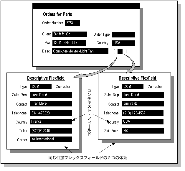

付加フレックスフィールドには、グローバルとコンテキスト依存の2種類のセグメントがあり、付加フレックスフィールド体系の中でどちらを使用するかを選択できます。
グローバル・セグメントは、コンテキスト(フォームまたはページ中の他の情報)に無関係に付加フレックスフィールドのポップアップ・ウィンドウ(または、HTMLベースのアプリケーションのページ)に表示されるセグメントです。コンテキスト依存セグメントは、自分のフォームの中にある情報によって表示されたり、表示されなかったりするセグメントです。
コンテキスト依存セグメントが存在する場合、付加フレックスフィールドには、どのコンテキスト依存セグメントを表示するかを判断するためのコンテキスト情報(コンテキスト値)が必要です。付加フレックスフィールドには、フォーム上にあるフィールドからでも、付加フレックスフィールドのポップアップ・ウィンドウにある特別なフィールド(コンテキスト・フィールド)からでもコンテキスト情報を取り込むことができます。付加フレックスフィールドが、コンテキスト情報をフォームのフィールド(表示されているものでも、ユーザーから隠されているものでも)から導出した場合は、そのフィールドは付加フレックスフィールド用の参照フィールドと呼ばれます。
注意: 参照フィールドは通常、HTMLベースのアプリケーションではサポートされていません。
コンテキスト・フィールドは、エンド・ユーザーからは、それ自体のプロンプトを備えた完全な別セグメントに見えます。しかし、コンテキスト・フィールドは普通のフレックスフィールド・セグメント(グローバルなものでもコンテキスト依存のものでも)とは異なる動作をします。ユーザーがコンテキスト値をコンテキスト・フィールドに入力すると、ユーザーが入力したコンテキスト値に応じて違ったコンテキスト依存セグメントが表示されます。コンテキスト・フィールドは、定義方法も違います。参照フィールドに適したフォーム・フィールドがないときや、ユーザーにどのコンテキスト依存セグメントを表示するかを選択させるときには、参照フィールドのかわりにコンテキスト・フィールドを使用します。
コンテキスト依存セグメントは、それに対応したコンテキスト情報が選択されたときに表示されます。コンテキスト依存セグメントは、そのセグメントに適したコンテキスト情報がフィールドから導出される場合、ユーザーが付加フレックスフィールドに何か入力する前に表示されることもあります。
コンテキスト依存のセグメントを持った付加フレックスフィールドでは、1つの「体系」がグローバル・セグメントと特定のコンテキスト・フィールド値に対応するコンテキスト依存セグメントの両方で構成されます。これは、1つの体系が、(その体系が選択された後で)一度に表示されるすべてのセグメントから構成されることを意味します。

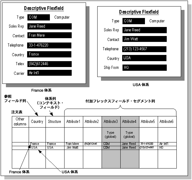

付加フレックスフィールドでは、データベース表に追加される列を使用します。この表には、主キー列、その他の情報の列などそのエンティティが必要とする列はすべて含まれます。たとえば、「ベンダー」表には、仕入先名、所在地、仕入先番号など通常ベンダーに関して必要とされる情報の列があります。付加フレックスフィールドには、空の列もあって、その表の他の列に格納されていない新しい情報を入れることができます。付加フレックスフィールドでは、可能なセグメントのそれぞれに1つの表と、さらに体系情報(つまり、コンテキスト値)を格納するための列が必要です。1つの体系には、表にある付加フレックスフィールド・セグメントの列と同じ数までのセグメントを定義できます。付加フレックスフィールドに通常付けられる名前の形式は、ATTRIBUTEnで、ここでnは数字です。
グローバル・セグメントでは、表にある行と同じ列が使用されます。1つの体系のコンテキスト依存セグメントには所与の列が使用されますが、別の体系にあるコンテキスト依存セグメントでその同じ列を再使用することもできます。付加フレックスフィールドを定義するときには、必ずグローバル・セグメントを最初に定義して、グローバル・セグメントがその列を全部の体系用に予約できるようにします。その後で、残りの列を使用してコンテキスト依存セグメントを定義します。
コンテキスト依存セグメントを持った付加フレックスフィールドを使用していて、既存のコンテキスト値を新しい値に変更すると、フレックスフィールドは自動的にすべてのコンテキスト依存セグメント値をクリアし、デフォルト値を持ったセグメントにはデフォルト値を入れます。

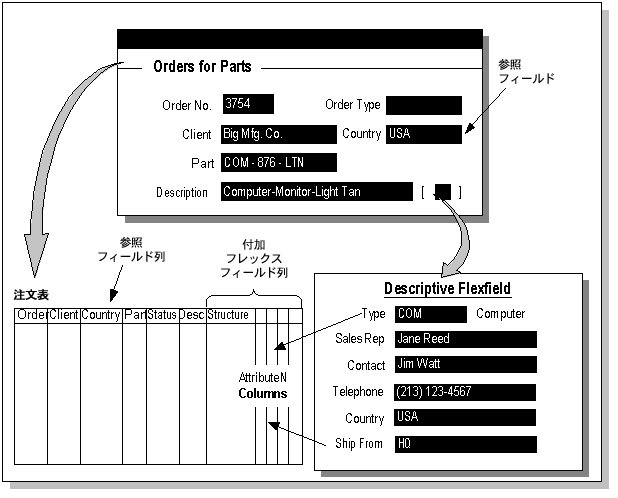

あるフィールドを参照フィールドとして使用しても、そのフィールド自体には何の影響もありません。つまり、フレックスフィールドがそのフィールドを参照フィールドとして使用するようにユーザーが定義しないと、参照フィールドは、フレックスフィールドとは何の関係もない単なる普通のフィールドです。通常は、アプリケーションの開発時にフォームに付加フレックスフィールドを作成するときに参照フィールドとして使用できるフィールドを1つかそれ以上指定しておき、後でユーザーがそのうちのどれを参照フィールドとして使用するかを決めます。参照フィールドを使用すると、獲得した付加フレックスフィールド情報のコンテキスト依存性を業務データに含まれている既存の条件に結び付けることができます。
参照フィールドを使用すると、そのフィールドの値に対応する列が挿入されます。たとえば、フォームで「国」という参照フィールドが使用されていると、その表には「国」列が挿入されます(その列は、参照フィールドとして指定する前はフォーム上で普通のフィールドでした)。ただし、参照フィールド値はフレックスフィールドが表示する体系を指定しているため、値を使用することで表への体系(コンテキスト)列の挿入もまた行われます。参照フィールドを使用し、さらにコンテキスト・フィールドをフレックスフィールド・ポップアップ・ウィンドウで使用すると、原則としてその参照フィールドではコンテキスト・フィールドのデフォルト値が提供されますが、ユーザーが別のコンテキスト値を選択することも可能です。その場合は、参照フィールドの列と体系列とで異なる値を持つことがあります。コンテキスト・フィールドを表示せずに参照フィールドを使用すると、この2つの列の値は同じになります。フォームには、ポップアップ・ウィンドウにコンテキスト・フィールドを表示するかどうかにかかわりなく、体系の選択を保持する隠れたコンテキスト・フィールドが存在します。
選択するフィールドは、付加フレックスフィールドと同じブロックに存在している必要があります。さらに、1つの付加フレックスフィールドがいくつかのウィンドウまたはブロックで使用されているときは、その付加フレックスフィールドを含むすべてのブロックに同じフィールドが必要です。フィールドの指定を行うには、フィールド名そのものを使用するか:block.field表記法を使用します。
ヒント: 参照フィールドの選択には注意が必要です。「コンテキスト・フィールド値」ゾーンを使用して体系の定義を行うときに使用可能なすべてのコンテキスト・フィールド値を選択できるように、参照フィールドには必ず定義済の値を入れます。
たとえば、アプリケーション・ウィンドウの中の付加フレックスフィールドを使用して別の情報を獲得し、その情報に基づいてそのウィンドウ上のフィールドで国を指定することがきます。そうすると、国フィールドを参照フィールドとして使用できるようになります。
通常は、参照フィールドに含まれる値のそれぞれに対して、違った体系の付加フレックスフィールドを定義します。参照フィールドが含むすべての値に対して必ず体系を定義する必要はありませんが、何千種類もの値を取る可能性のあるフィールドを参照フィールドに指定することは望ましくありません。一般的には、とりうる値のリストが比較的短くて静的なフィールドを選択する必要があります。たとえば、YesまたはNoのみを含むフィールドや国名のリストを含むフィールドを選択する必要がありますが、受注番号フィールドや日付フィールドのように一意の数が無限に入るようなフィールドは使用しないでください(ただし、そのフィールドにたとえば四半期の最終日のような変化しないいくつかの日付のみが入るのであれば問題ありません)。特定のウィンドウの企業での使用方法が、しばしばどのような参照フィールドが適切かを示します。
ヒント: 付加フレックスフィールドで参照フィールドとして使用できるのは、1つのフィールドのみです。複数のフィールドの値を1つのフォーム・フィールドに結合し、その結合されたフォーム・フィールドを参照フィールドとして使用すると、複数のフィールドに基づいて付加フレックスフィールドのコンテキスト・フィールド値を導出できます(フォームにこのような結合フィールドがないときには、フォームのカスタマイズが必要となります)。

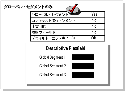

フレックスフィールドを定義する最も簡単な方法は、グローバル・セグメントのみの体系を1つ持つことです。しかしこの方法では、使用可能な列をすべてグローバル・セグメントで使用するとコンテキスト依存セグメントで使用可能な列が存在しなくなるため、拡張に対応するための柔軟性が保持されません。
この例では、次の設定とします。
グローバル・セグメント - Yes
コンテキスト依存セグメント - No
上書可能 - No
参照フィールド - No
デフォルト・コンテキスト・フィールド - No
この例には3つのグローバル・セグメントがあります。

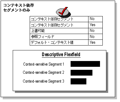

フレックスフィールドを簡単に定義するためのもう1つの方法は、コンテキスト依存セグメントのみの体系を1つ定義することです。デフォルトのコンテキスト値もまた定義しますが、コンテキスト・フィールドまたは参照フィールドの作成は行いません。このような設定では、ユーザーには常に同じセグメント体系しか見えないので、動作はグローバル・セグメントの体系と変わりありません。ただし、より多くのコンテキスト依存セグメントの体系が必要になれば、コンテキスト・フィールドまたは参照フィールドを使用可能にし、デフォルトのコンテキスト・フィールド値を使用禁止にすることで体系数を増やすことができます。また、新しいコンテキスト依存セグメント体系を定義することでもコンテキスト依存セグメントの体系は増やすことができます。ただし、最初のコンテキスト依存体系で、使用可能なセグメント列をすべて使用してしまった場合は、その体系にはセグメントを追加することはできず、新たに体系を定義することのみが可能になります。コンテキスト依存セグメントのみを使用する方法のデメリットとしては、いくつかの特定のセグメントをすべてのコンテキスト(体系)で表示する際、各コンテキスト依存体系に対してセグメントを個別に定義する必要があることがあげられます。
この例では、次の設定とします。
グローバル・セグメント - No
コンテキスト依存セグメント - Yes
上書可能 - No
参照フィールド - No
デフォルト・コンテキスト・フィールド - Yes
この例には3つのコンテキスト依存セグメントがあります。

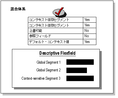

もちろん、始めから複数のグローバル・セグメントとコンテキスト依存セグメントを持ち、デフォルトのコンテキスト・フィールド値を持ったコンテキスト依存体系を1つのみ持った混合体系を定義することもできます(コンテキスト・フィールドや参照フィールドの定義は行いません)。
この例では、次の設定とします。
グローバル・セグメント - Yes
コンテキスト依存セグメント - Yes
上書可能 - No
参照フィールド - No
この例には2つのグローバル・セグメントおよび1つのコンテキスト依存セグメントがあります。

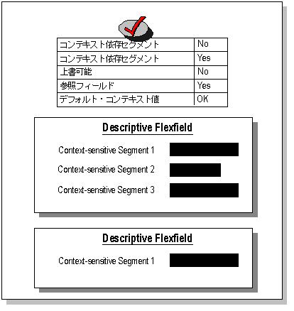

複数の体系(コンテキスト依存の)が必要と判断された時点で、グローバル・セグメントとコンテキスト依存セグメント、参照フィールドを使用するかどうか、コンテキスト・フィールドを使用するかどうか、などの組合せ方法をいくつか検討できます。次のダイアグラムは、いくつかの可能な組合せ(2つのコンテキスト依存体系を使用する設定)を示したものです。
この例では、次の設定とします。
グローバル・セグメント - No
コンテキスト依存セグメント - Yes
上書可能 - No
参照フィールド - Yes
デフォルト・コンテキスト・フィールド - OK
この例には2つのコンテキスト依存体系があり、1つのセグメントには3つのコンテキスト依存セグメントがあり、もう1つのセグメントには1つのコンテキスト依存セグメントがあります。

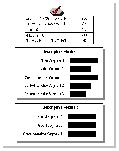

この例では、次の設定とします。
グローバル・セグメント - Yes
コンテキスト依存セグメント - Yes
上書可能 - No
参照フィールド - Yes
この例には2つのコンテキスト依存体系があり、両方に2つのグローバル・セグメントがあります。最初の体系には3つのコンテキスト依存セグメントがあり、2番目の体系には1つのコンテキスト依存セグメントがあります。

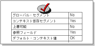

この例では、次の設定とします。
グローバル・セグメント - No
コンテキスト依存セグメント - Yes
上書可能 - No

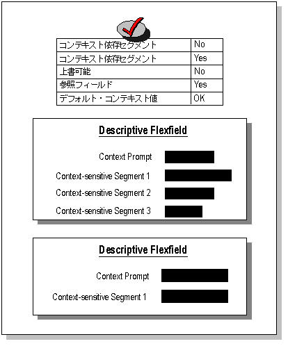

参照フィールド - Yes
この例では、コンテキスト・プロンプトを共有する2つの体系を表示します。コンテキスト・プロンプトの値により、3つのコンテキスト依存セグメントがある最初の体系または1つのコンテキスト依存セグメントがある2番目の体系のどちらを表示するかが決定されます。
この例では、次の設定とします。
グローバル・セグメント - Yes
コンテキスト依存セグメント - Yes
上書可能 - No
参照フィールド - Yes
この例では、2つのグローバル・セグメントおよびコンテキスト・プロンプトを持つ2つの体系を表示します。コンテキスト・プロンプトの値により、3つのコンテキスト依存セグメントがある最初の体系または1つのコンテキスト依存セグメントがある2番目の体系のどちらを表示するかが決定されます。

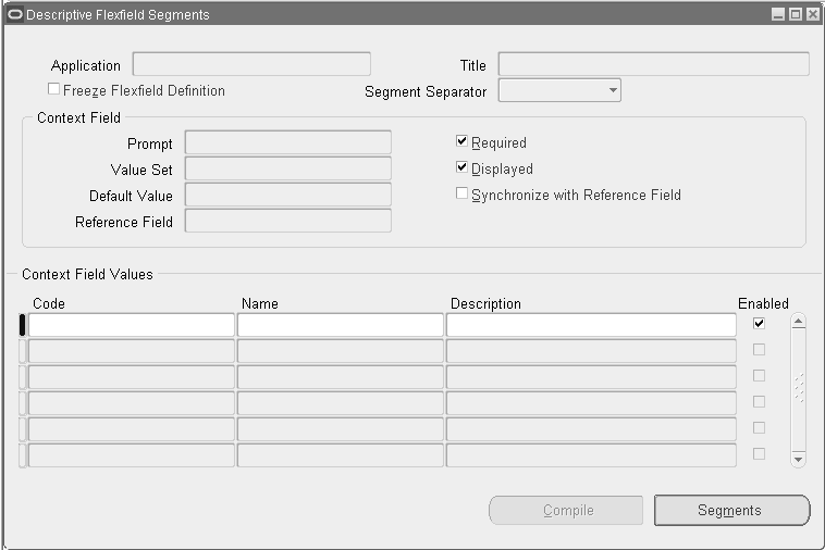

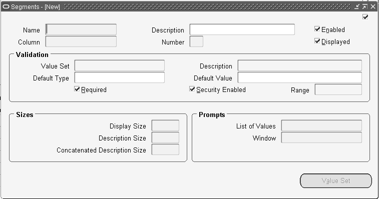

付加フレックスフィールド体系を定義するには、このウィンドウを使用します。
関連トピック
Oracle Applicationsにおける付加フレックスフィールドの識別
付加フレックスフィールドを定義するには、付加フレックスフィールド体系を構成するセグメントを定義し、さらに体系の各セグメントの付加情報および検証情報を定義します。さらに、ウィンドウのサイズ、セグメントの数と順序、セグメントの説明とデフォルト値などの付加フレックスフィールド・ウィンドウの表示方法を決めます。1つの体系で使用できるセグメントの最大数は、どの付加フレックスフィールドを定義するかによって決まります。
アプリケーションで付加フレックスフィールドの柔軟性や機能を利用するためには、フレックスフィールド体系を定義する必要があります。付加フレックスフィールドのセグメントを定義しないと、ウィンドウで付加フレックスフィールドを使用できませんが、それ以外に限定される機能はありません。
フレックスフィールドを定義または変更したら、定義を確定し、変更を保存する必要があります。そうすれば、フレックスフィールドはOracle Applicationsにより自動的にコンパイルされ、オンライン・パフォーマンスが向上します。
フレックスフィールドの定義を確定し、変更を保存すると、Oracle Applicationsはフレックスフィールドのセグメント列を含む表のデータベース・ビューを生成するためのコンカレント要求の実行を要求します。ここで決めたビューは、ユーザー・サイトでのカスタム・レポートに使用できます。フレックスフィールド・ビューの概要を参照してください。
フレックスフィールドを確定または再コンパイルすると、ただちにフレックスフィールドの変更を表示できます。ただし、他のユーザーに対しては、他のユーザーが職責を変更するか、使用しているアプリケーションを終了して再度サインオンするまでは、行われた変更は有効となりません。

フレックスフィールドのタイトルを変更するには、それまでの名前の上に新しい名前を上書きします。この名前は、付加フレックスフィールドを選択すると必ず表示され、また付加フレックスフィールドにユーザーが入力するときにはウィンドウ・タイトルとして表示されます。
デフォルトでは、このフィールドは選択されていません(フレックスフィールド定義は未確定)。
新しい体系を定義する場合、フレックスフィールド・セグメントを設定または変更する場合、付加フレックスフィールド・ウィンドウの表示方法を変更する場合は、フレックスフィールドを確定しないでください。フレックスフィールドが確定された状態では、ほとんどの変更はできません。
設定が終了した後で、フレックスフィールドを確定してください。それから変更を保管します。そうすると、このウィンドウで自動的にフレックスフィールドのコンパイルが開始されます。フレックスフィールドを使用する前に、フレックスフィールドの定義を必ず確定し、コンパイルすることが必要です。フレックスフィールドの定義を変更する場合は、必要な変更を行った後で再度フレックスフィールドを確定して保存することが必要です。
警告: 既存のデータが無効になる可能性がある場合は、確定済のフレックスフィールドの定義を変更しないでください。フレックスフィールド体系を変更すると、データの不整合が発生する恐れがあります。
連結された付加フィールド中でセグメントを区切るために使用する文字を入力します。
セパレータ文字は、フレックスフィールドのデータと競合しないように注意して選択する必要があります。セグメント値に使用した文字は使用できません。たとえば、データに金額や数値のピリオド(.)が多く含まれている場合、セグメント・セパレータとしてピリオドは使用できません。
警告: Applicationsの表の中には、セグメント・セパレータをフレックスフィールド値の一部として格納するものもあります。そのような表にすでにデータとして格納されているときにセパレータを変更しようとするとデータが無効となり、アプリケーション・エラーが発生することがあります。
コンテキスト・フィールドに関する情報をここに入力します。
コンテキスト・フィールドにより、このフレックスフィールドに対して自動的に既存のコンテキスト・ウィンドウ・プロンプトが表示されます。現在のプロンプトの上に新しいプロンプトを上書きすると、プロンプトを変更できます。フレックスフィールドを入力したときに表示するコンテキスト依存フレックスフィールド体系を選択できるとき、つまり、上書きが可能なときには、このプロンプトはフレックスフィールドでフレックスフィールド・ウィンドウに表示されます。
プロンプトを選択するときには、フレックスフィールド・ウィンドウの中のコンテキスト・フィールドは普通のフィールドまたはセグメントと同じように見えるため注意が必要です。たとえば、「顧客」(外部のクライアント)と「社員」(内部のクライアント)と名付けた2つの異なるセグメント体系を持つクライアント・タイプの付加フレックスフィールドがある場合は、プロンプトを「クライアント・タイプ」と定義します。
既存の表に含まれるコンテキスト・フィールド値がある場合は、これらの値を含む値セットを作成でき、その値セットの名前をここに入力できます。コンテキスト・フィールドの値セットを使用することにより、これらのコンテキスト・フィールド値に対して特別に依存セグメントを定義することなく、有効なコンテキスト・フィールド値を取得できます。
たとえば、国のリストがあって、リストにあるすべての国のコンテキスト・フィールドの値を有効にするときに、数カ国にしか関連するコンテキスト依存セグメントがない場合は、国のリスト全体を含む値セットを使用します。次に、コンテキスト依存セグメントが必要な国にのみコンテキスト依存セグメントを定義します。
どの付加フレックスフィールド体系を表示するかの判別に使用する、フレックスフィールド用のデフォルトのコンテキスト・フィールド値を入力します。フレックスフィールドをコンパイルする前に、デフォルトのコンテキスト・フィールド値を体系として「コンテキスト・フィールド値」ゾーンに定義する必要があります。参照フィールドが定義されていない場合、フレックスフィールドは、自動的にこのデフォルト・コンテキスト・フィールド値を使用します。
コンテキスト依存セグメントがない場合、または参照フィールドによってコンテキスト・フィールドを埋める場合以外でコンテキスト・フィールドを空白にしておく必要がある場合は、このフィールドをブランクのままにしてください。
コンテキスト・フィールド値が必要かどうかを指示します。コンテキスト・フィールド値が必要な場合、フレックスフィールドのフレックスフィールド・ウィンドウに必ず値を入れてください。その必要がなければ、コンテキスト・フィールドに値を選択する必要はありません。その場合は、コンテキスト依存体系を表示せずにフレックスフィールド・ウィンドウをクローズしてください。
フレックスフィールドが自動的にコンテキスト・フィールド値を導出できる参照フィールドの名前を入力します。事前定義済の使用可能な参照フィールドのリストから名前を選択します。付加フレックスフィールドの中には、参照フィールドが事前定義されていないものもあります。参照フィールドを参照してください。
フレックスフィールドにコンテキスト依存セグメントがある場合は、デフォルト値または参照フィールドのどちらも指定しない場合でも常に「表示」チェック・ボックスを選択する必要があります。表示コンテキスト・フィールドがない場合は、フレックスフィールドにより参照フィールドまたはデフォルト値からコンテキスト・フィールド値を決める必要があります。
「表示」チェック・ボックスを選択すると、フレックスフィールドが参照フィールドから導出した値かデフォルト値として取得したコンテキスト・フィールド値を表示および変更できます。
ヒント: このリージョンを使用して指定した参照フィールドまたはデフォルト値からコンテキスト・フィールド値を導出するとき、またはグローバル・セグメントのみを持つ場合にのみ、「表示」チェック・ボックスの選択を解除のままにする必要があります。ただし、コンテキスト・フィールド値を参照フィールドから導出するときには、ユーザーが、フレックスフィールド・ウィンドウからその値を参照または変更できないようにすることをお薦めします。
注意: 旧バージョンのOracle Applicationsでは、上書可能(表示コンテキスト)チェック・ボックスを確認することにより、ユーザーはコンテキスト・フィールドの値を表示および変更できます。現在このチェック・ボックスは「表示」と呼ばれていますが、効果は変わりません。
コンテキスト・フィールド値を、この付加フレックスフィールドの参照フィールド値と常に同期化する必要がある場合は、このボックスを選択します。
コンテキスト・フィールド値と参照フィールド値の同期化を参照してください。
関連トピック
付加フレックスフィールドに有効なコンテキスト・フィールド値(体系名としても使用可能なもの)を定義するには、このブロックを使用します。定義しようとする値のそれぞれに異なった付加フレックスフィールド・セグメント体系を設定できます。
グローバル・データ要素値は、常にこのブロックに表示されます。グローバル・データ要素は、各セグメント体系で使用するためのグローバル・セグメントを設定するときに使用します。これらのセグメントは、フレックスフィールド・ウィンドウにおいて、どのコンテキスト依存セグメントよりも前に表示されます。
たとえば、クライアント・タイプのフレックスフィールドがあるとします。「社員」(内部のクライアント)と「顧客」(外部のクライアント)という2つのコンテキスト依存の体系があり、それぞれに別の情報を獲得するための別のセグメントを与えようとしているとします。ただし、その両方の体系に特定の情報を獲得する必要もあるとします。共通の情報のためのグローバル・セグメントは、グローバル・データ要素値を使用して定義します。異なる情報のセットを2つ獲得するために、「社員」と「顧客」の2つの体系のそれぞれにコンテキスト依存セグメントを定義します。付加フレックスフィールドの計画を参照してください。
一意のコンテキスト・フィールド値(つまり、フレックスフィールド体系名)をコード列に入力します。フレックスフィールドは、参照フィールドから導出したものでもユーザーが最初の付加フレックスフィールド・ウィンドウに入力したものであっても、この値を使用して表示するフレックスフィールド体系を決定します。この値は基礎となる表の体系列に書き込まれます。
この値は30文字以下である必要があります。
一度保存したコンテキスト・フィールド値は、システムの別の箇所で参照されるので、削除したり変更したりできません。ただし、その値を使用禁止にすることはできます。
ヒント: コンテキスト・フィールド値は、一度保存するとその後は変更したり削除したりできないので、その選択と入力には注意が必要です。
参照フィールドを使用しているときには、このフィールドに入力する値は、大文字小文字の別を含めて参照フィールドに表示される値を正確に入力することが必要です。たとえば、参照フィールドに「品目」と「税金」という値を表示するのであれば、そのとおりに指定します。ただし、参照フィールドとして対応する非表示フィールドを使用していて、そのフィールドが「I」と「T」という値を表示するのであれば、これらの値は無効となります。
コンテキスト・フィールドの値セットを使用しているときには、このフィールドに入力する値は、大文字小文字の区別を含めてコンテキスト・フィールドの値セットに表示される値を正確に入力することが必要です。このフィールドに入力するすべての値は値セットに存在する必要があり、そうでない場合は、これらの値にコンテキスト依存セグメントを定義しても、これらの値は有効なコンテキスト・フィールド値になりません。コンテキスト依存セグメントが必要なそれらの値を入力する必要があります。値セットが表検証の値セットである場合は、この「コード」フィールド内の値は、値セットのID列内の値に対応します。
この付加フレックスフィールド・コンテキスト値の名前を入力します。
コンテキスト・コードはこのフィールドにデフォルト設定されます。コンテキスト・フィールドを表示できるように付加フレックスフィールドを設定するには、コンテスト・フィールドにコンテキスト名を入力することが必要で、コンテキスト・フィールドの値コードは非表示のコンテキスト・フィールドに格納されます。コンテキスト・フィールドの値リストには、コンテキストの名前と摘要が表示されます。
コンテキスト・フィールドの値セットを使用する場合は、値セット内の表示値により、(同じ非表示ID値またはコンテキスト・コード)のフィールドに入力する、対応する値の名前が上書きされます。
この付加フレックスフィールド・コンテキスト・フィールド値の説明を入力します。この説明を使用して、付加フレックスフィールド体系の内容または目的をより明確に説明できます。フレックスフィールド・ウィンドウ内から付加フレックスフィールド・コンテキストを取得するときには、必ずこの説明とコンテキスト名が表示されます。次のゾーンにナビゲートすると、このウィンドウは自動的に保留中の変更内容を保存します。
重要: この説明が所定の体系のセグメントのいずれかに対して選択した最長の説明文よりも長い場合には、付加フレックスフィールド・ウィンドウの幅は、このフィールドに入力する最も長い説明の長さによって決まります。
フレックスフィールド定義が確定されているときには、新しい体系を使用可能にすることはできません。
「セグメント」ボタンを選択して「セグメント」ウィンドウをオープンし、フレックスフィールド・セグメントを定義します。セグメントの定義を参照してください。
